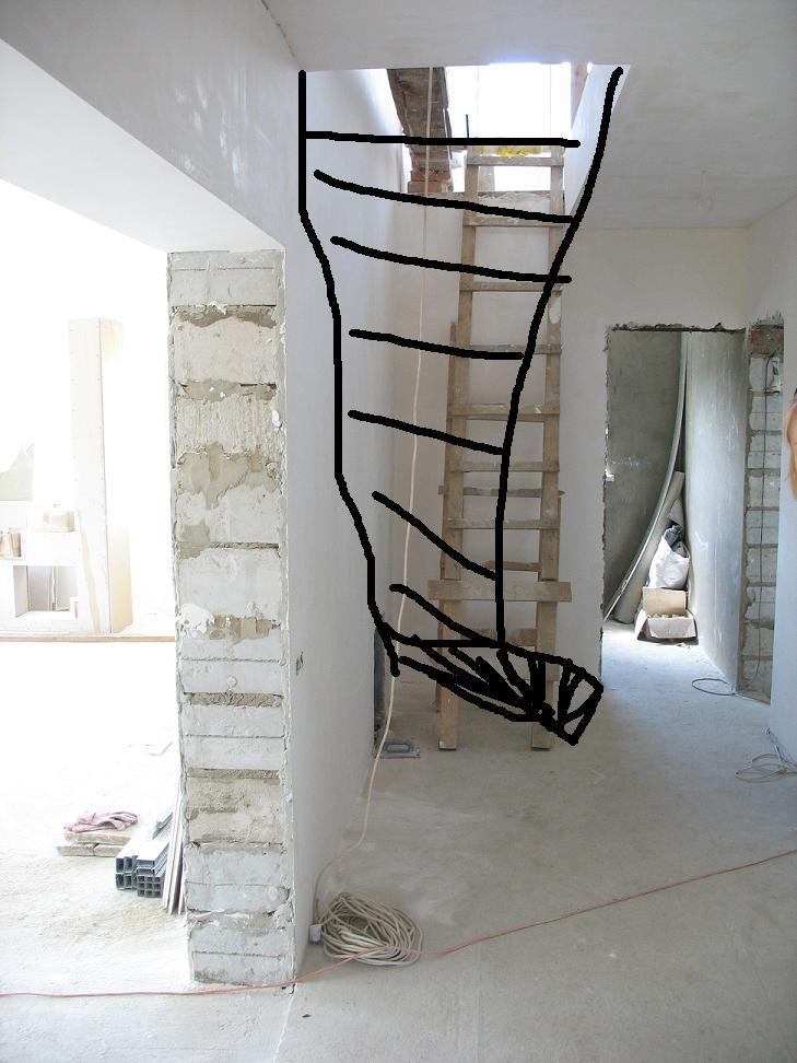

Поняла по расчетам. Но не согласна насчет последней, 14й ступеньке - ведь все 13ть - глубина - 30 см, и даже если при спуске это не считается, по при подъеме - удобно ставить стопу полностью - на всю ступеньку! и 14я должна иметь такую возможность!
А У МЕНЯ ПОЯВИЛАСЬ ИДЕЯЯЯЯ!!!! :Yahoo!:
Раскритикуйте меня, если я не права! - а что если сделать лестницу так:
Алексей, спасибо за ссылку!!! очень информативно!
Мне не нравиться, не люблю поворотніе ступеньки.
Считать лень.
Тот вариант чир я посчитал имхо вполне нормальный.
Если хочеться по книжкам то берем 15 ступеней,
имеем высоту 305/16= 19см.
Оптимальная длинна 25см.
25*15= 375см.
Проем в стене у вас огромный судя по фото - уменьшите его на 25см, ничего не пострадает имхо.
Ну либо последнеею ступень сделать в проеме, и шире лестницы на 60-80см.
Будет эфект расширений и завороты лестницы в обе стороны, которого ты изначально и хотела.

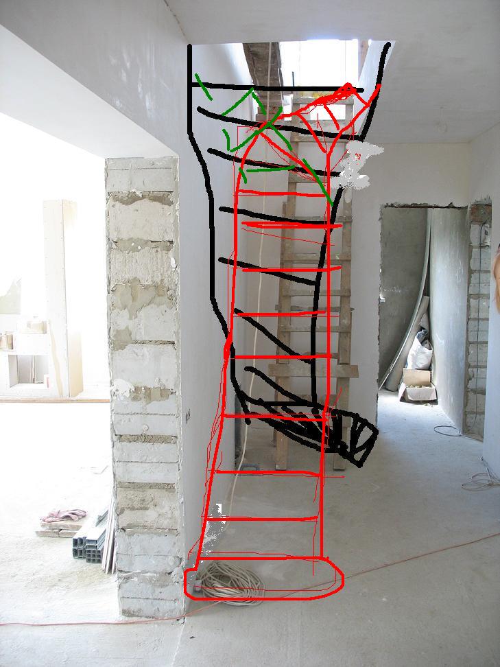

На пикче попробывал нарисовать вид сверху. Красным - пирила.

Ты - умничка!!!!! Только наоборот!!!!! - я первую ступеньку сницу - выдвину за проем - в зал!!!! т.е. твоя же картинка, только вид снизу (справа проем в гостинную!!!)
:Yahoo!: :Yahoo!: :Yahoo!: таким образов - добавляем ступеньку!!!
А какая ширина проема в гостиную? Я бы его уменьшил и увеличил количество ступеней. Между краем проема верхним и входом в гостиную сейчас 3.30 м если судить по рисунку на предыдущей странице? Толщина перекрытия и высота до потолка с учетом читсого пола?
Нет, сори - проем на второй этаж - 0,9 х 3,1.
В гостинную проем - 1,9... Правда, такой большой проем нас вполне устраивает - но одной ступенькой я могу пожертвовать... :oops:
Не, темносерым на моей картинке стена обозначенна, те она именно так, как тебе нужно ориентирована.
Я вот удлинить нижнюю ступень на 20см , чтобы она выходи в зал - это легко.

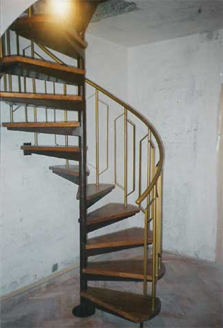

Получается крутая лестница, тогда может винтовую, а половину проёма зашить.
Ходить нормально будет ,а вот заносить уже немного проблематично.

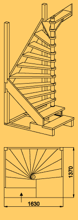

Лестница предназначена для эксплуатации в двухуровневых квартирах и загородных коттеджах и имеет следующие характеристики:
модификация - левозаходная и правозаходная;
высота подъёма от уровня пола нижнего этажа до уровня пола верхнего этажа - 2700 мм;
Примечание. Увеличение высоты подъёма достигается добавлением подставки или ступеней снизу, уменьшение - подрезанием нижних деталей каркаса и изъятием нижней ступени, точная подгонка по высоте - за счёт размера верхнего шага;
угол подъёма по краю ступени относительно пола - 37 град.;
число шагов подъёма - 14;
высота шага ступеней - 193 мм;
толщина ступеней - 40 мм;
максимально допустимая статическая нагрузка на одну ступень - 350 кг;
минимальные размеры требуемого прямоугольного отверстия в перекрытии верхнего этажа -1,64 х 0,9 м;
материал:
колонна центральная и уголки крепления ступеней к тетивам - сталь;
ступени, опорные столбы, тетивы - древесина хвойных пород;
вес с упаковкой - 140 кг;

Что касается размещения лестницы, то полностью винтовая - самый крайний вариант. Подумайте на счет поворота на 90 градусов в начале или конце лестницы. Повороты применяются в случаях, когда не хватает длины лестницы. Я себе за счет поворотов сделал нормальный раземеры ступеней при стесненной длине.
