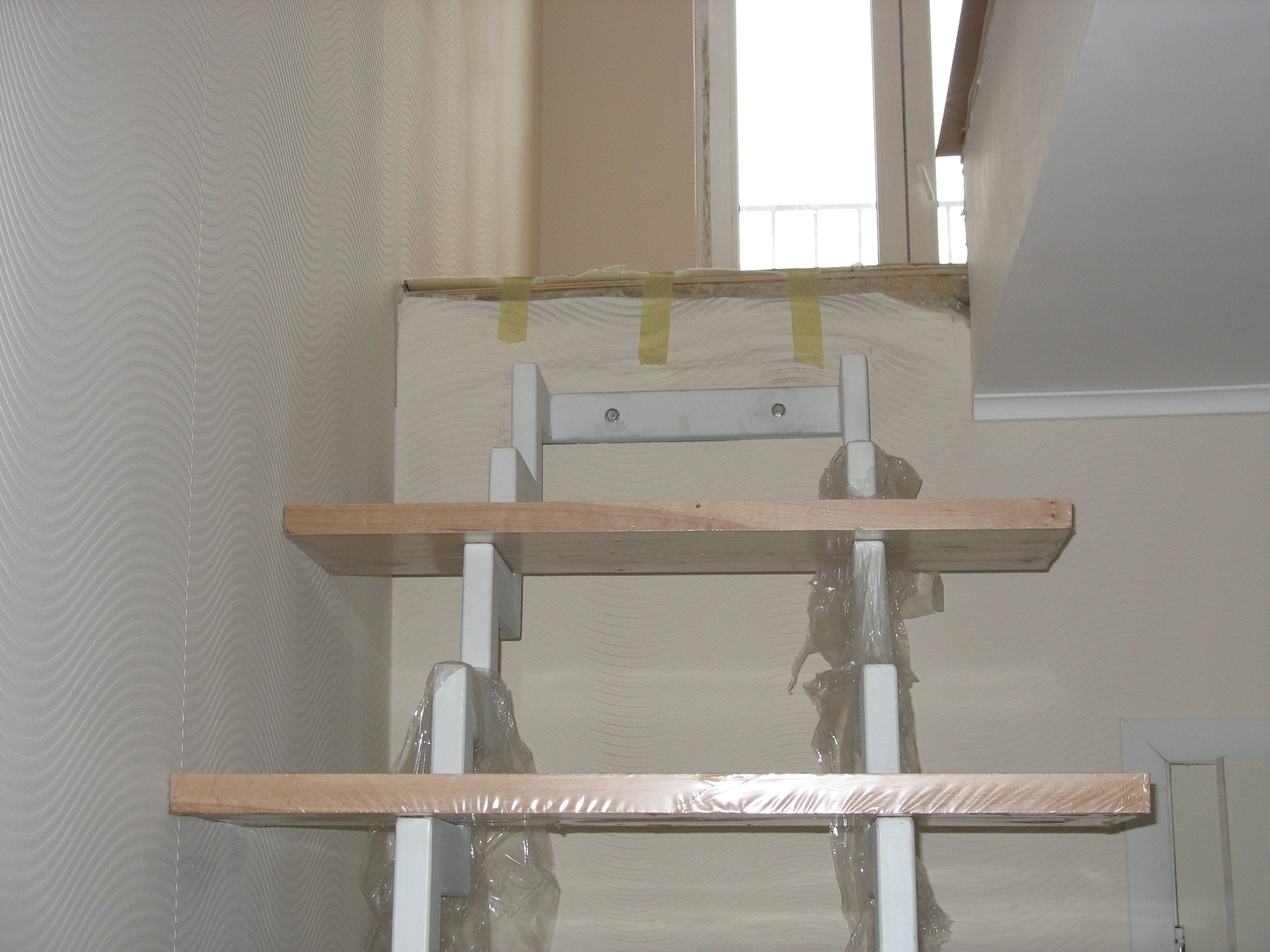

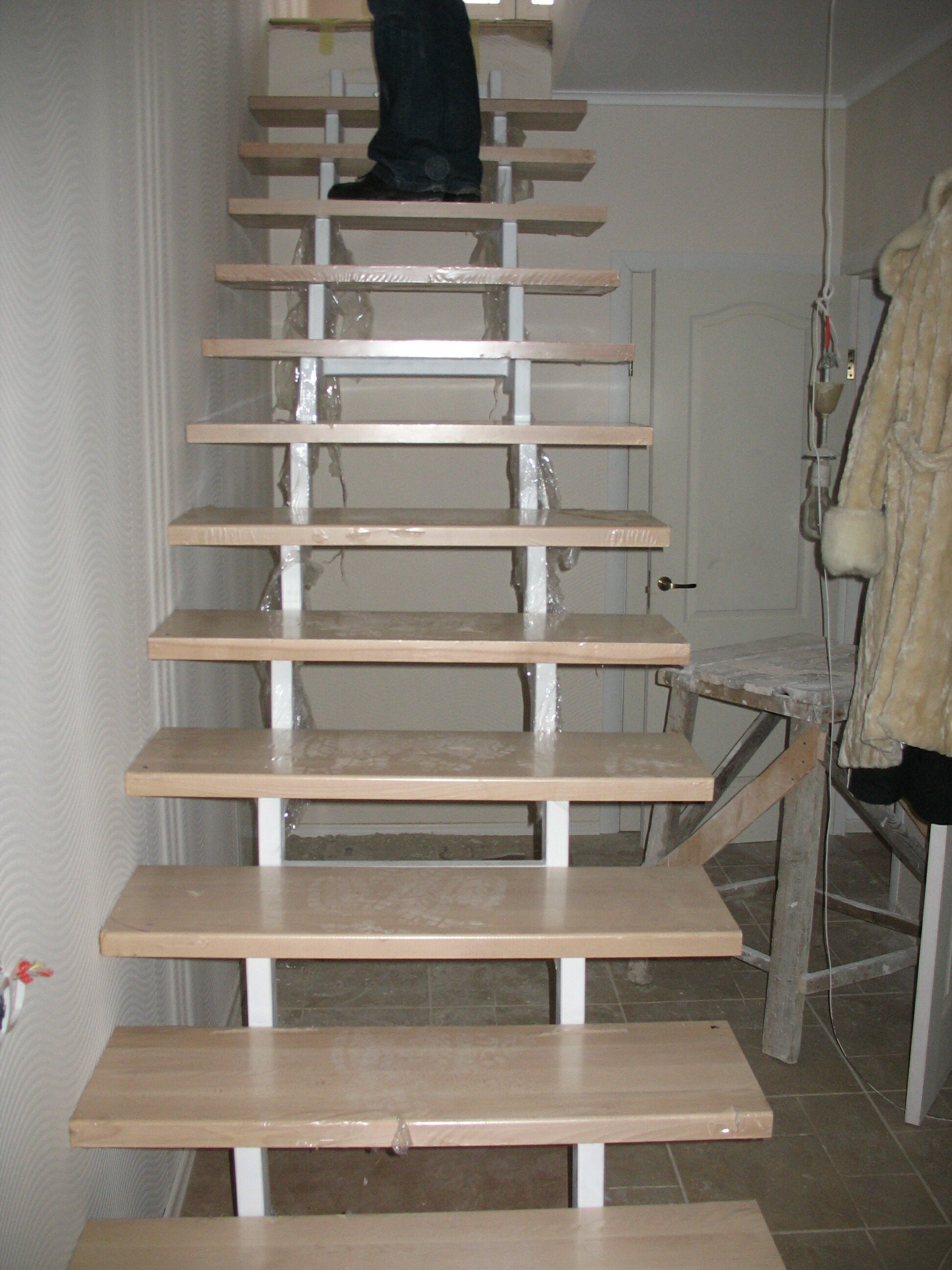

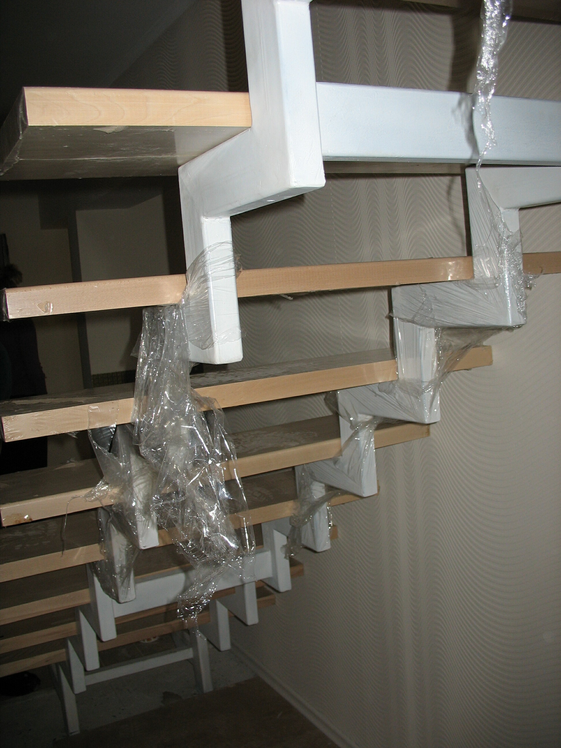

предупреждаю сразу - нам сварили не ту лестницу, что мы заказывали... первой ступени уходящей в проем - нету... :x
к тому же ее сделали кривую на одну сторону - мы просили ДОварить кусок....
и последняя ступенька была 24 см вместо 19.... подняли лестницу и получается теперь первая ступень больше, чем все остальные...
сегодня померяла уровнем - небольшой наклон вправо.... милиметра 3.... это очень плохо? к тому же нужно учитывать, что справа будут перила....
Еще один момент - под весом 110 кг она сильно играет - до 1 см.... я в шоке... так не хотелось бы приваривать поддерживающие стойки!!! Скажите мне, что это не страшно!!!!
ну и еще - она сверху просто прикручена дюбелями.... я не свалюсь? мастер утверждает что все круто и что все нормально установлено...

ПС: на фото ступени еще не прикручены, т.к. мы еще не вскрыли их лаком....
Ой, не перевернула фотки.... сори.... :oops:

Мастера послать нау, ни копейки не давать пока не будет как положенно. А если ваш материал то еще и высчитать. И никаких но быть не может.
Знать бы еще -как положено... То что по высоте про..ошиблись - это факт, уже за это - штраф в том или ином виде. Но как такую лестницу рассчитать ???? Как понимаю - тетивы сделаны из прямоугольной трубы где-то 30х60, на мой взгляд - такая конструкция недостаточно жесткая изначально. О декоративных качествах не говорю - тут каждому свое. Для исправления - можно попробовать прорезать снизу пазы и вварить квадрат сечением 16-20. Потом покрасить его в черный цвет а существующая конструкция останется белой - таким образом на внешний вид такое усиление особо не повлияет но жесткость возрастет и прогибание исчезнет
Тогда лучше все полностью переварить. Ибо заново необходима зачистка, шпатлевка, покраска. Самый бюджетный вариант подпорки. И тут можно поиграться с вариантами. Либо вертикальные в пол, либо под углом в стену. Но фиксировать надо обе тетивы.
Я бы посоветовал взять две рейки помощнее, упереть их в конструкцию (где то посредине) и погулять туда-сюда. Половина вопросов отпадет.
труба - 30х80. Под моими 50ю кг. лестница не играет, но вот под мужем - 110 кг - до 8 мм играет... а я представлю если он захочет на нее прыгнуть....
пока ступени не установили - трудно сказать о страхе... да нет, вроде не страшно....
Прогиб допускается 0.3-0.5% длины лестницы в зависимости от куонструкции и предназначения
Очень жиденькая конструкция получилась. Ступеньки выглядят масивнее чем сама лестница. Два болта в брус перекрытия предположим 200*200 маловато будет, надо больше. Неизвестно какой они длены загнали, а подвесом её будет довить в низ.
Подпорки надо однозначно(зашейте подом и будет маленький чуланчик) , если она уже сейчас играет с временем будет хуже, много сварных частей и могут где то проявится трещины что не есть гуд. Выжимайте с исполнителей по полной.
