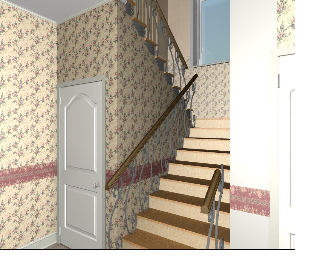

У меня шок - вчера все перемеряли - оказалось, что высота - 2,65, а толщина перекрытия 0,45... Вот так... теперь не знаю, что делать....
НЕ ХОЧУ ГУСИНЫЕ ЛАПКИ!!!!! :o
Фото, на котором вы нарисовали от руки, только забежные ступени не снизу а сверху (вправо или влево зависит от расположения на втором этаже). Не смейтесь только с рисунка. :-D Там я попыталась объяснить визуально смысл. :oops:
Высота ступеней у меня 22 см. Ничего...Бегаем вверх и вниз не напрягаясь и не падая.
При высоте 20,5 получается прямая лестница вообще без поворотов.
"Зачей просто, если можно сложно и дорого" (с) уже класика
У нас другая проблема - сварщик сказал, что зашивать все железными листами - супер сложно (и выйдет для нас оочоень дорого) - он предложил купить швеллер - тридцатку и прямо в нем вырезать ступени... Не потеряет ли швеллер свою прочность?

Резать швелер - глупость. Т.к это будет реально дорого (посмотрите цену на 30-ку), и самое гланое - не решает проблему. Прежде чем покупать/резать - попросите его на куске картона в масштабе 1:10 показать что он хочет делать.
Народ, кто подсказать может
Лестница у меня с 2 сторон - вплотную к стене примыкает
Сварщик с меня так себе. Может деревянные косоуры (или тетивы- не могу четко понять разницу) сделать и к стене прикрепить крюками для надежности? Крюки для того чтобы компенсировать ослабление доски после того как я сделаю прорезы под ступени и подступенки
Ширина нижнего марша - 130см, верхнего -100
Ступень/подступенок 270/170 мм
Будет ли достаточно жестко или лестница имеет шанс скрипеть?

Все дело в том что нижний марш будет между 2-мя стенами. перила будут крепиться к стене. Поэтому в любом варианте (металл, дерево), будут видны только ступени и подступенки вплотную примыкающие к стене. А из дерева мне проще и быстрее все изготовить, но не уверен , достаточно ли надежно будет. Верхний марш будет тоже от стены до стены но с обычными перилами, установленными на уголки поверху "косой" стены
Вот так примерно должно получиться только перила на нижнем марше крепятся прямо к стене
XamGelo, в таком случае по стене крепится не досточки под каждую ступень, а вырезается с доски (50мм) на всю длинну марша форма ступеней, крепится к стене на несколько анкеров и ничего скрепеть не будет. Ясно объяснил или не очень? %)
Krotik 1 пм 30 швеллера стоит порядка 170 - 180 грн, а вам надо с двух сторон. Гоните этого сварщика.
Думаю ясно, т.к он так и предлагал :))

А как вам высота ступеней 20,33 при глубине 26 см? покатит?
получается, если брать обычный швеллер, то нужно к нему приваривать "книжечку", которая будет держать ступеньку, а ее будет видно в просвет... :cry:
РОМ, я знаю... и глубина 30 см, чтобы нога полностью становилась... но у меня высота и глубина не позволяют!!!!
Я уже не знаю, что делать...

Кротик вынужден констратировать что вы ищете проблемы, а не решения. Вам уже сказали люди которые пользуют летницы с 20-21см что все нормально. Подъеде в гости и посмотрите, в чем проблема?

Если другого варианта нет ,и не получается тогда надо делать так, а с временем привыкните. Поднимется на второй этаж надо .

Под ступенькой будет подступенник, с торца зашёте гипсокартонном ,не надо всё так драматизировать и усложнять, походу видно будет чем можно будет оптимально зашить.
Ну, я уже свыклась с этой мыслью... Сейчас ищу проэктировщика...
Дело в том, что подступенника не будет - по крайней мере - я так хотела, чтобы ступени были сквозные...
Со стороны стены можно швелер и не применять. Хватит толстого уголка, хорошо закрепленного к стене.
Можно вообще два швеллера сварить квадратом и поставить по середине ступени, так, как раз и делаются прозрачные ступени.

Ступень тоже хорошо видна, да и швеллер там не большой, 14 с головой хватит. А если бы хотите вообще без металоконструкции, тогда вам дорога только на спец фирму, делайте лестницу на больцах. Правда её регулярно подкручивать надо и скрипит ужасно.
