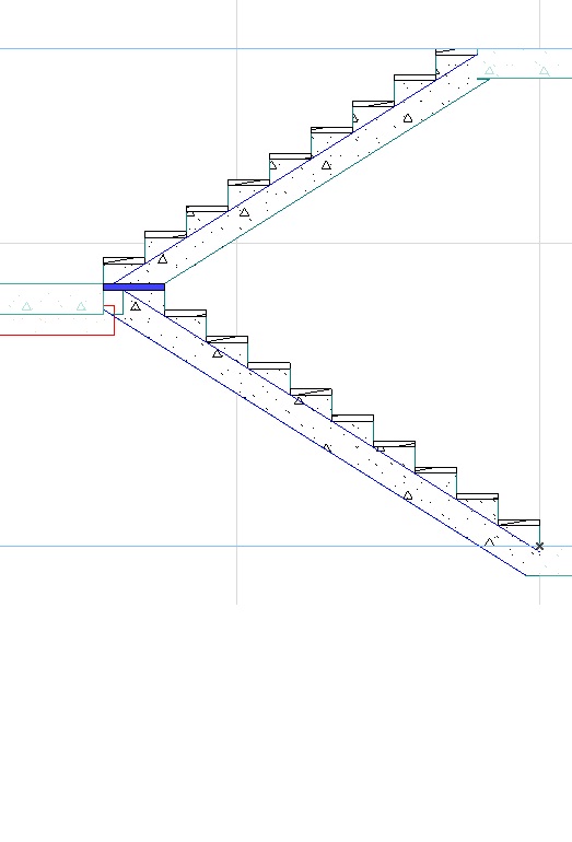

А у Maxut Тогда получится просто идеальная по размеру лестница со ступенями 173х275 мм. Только надо еще определиться с положением балки площадки, высоту я написал с учетом и покрытия балки тоже, что бы там ни было. Ну и не забыть каждый пролет опустить на толщину покрытия ступеней, то есть высоту первых ступенек делать на эту величину меньше и сами балки относительно площадок делать ниже на эту же толщину.
Извините за назойливость, смысл и принцип то я понял, но не могу пока сообразить как лучше реализовать. Если не тяжело, можете на эскизе черкануть схемку.

Может не совсем понятно получилось, вдруг обнаружил, что Арчик дико тормозитю Видимо после обновления дров, есть подозрение что Радеон и Семерка вообще плохо совместимы :D

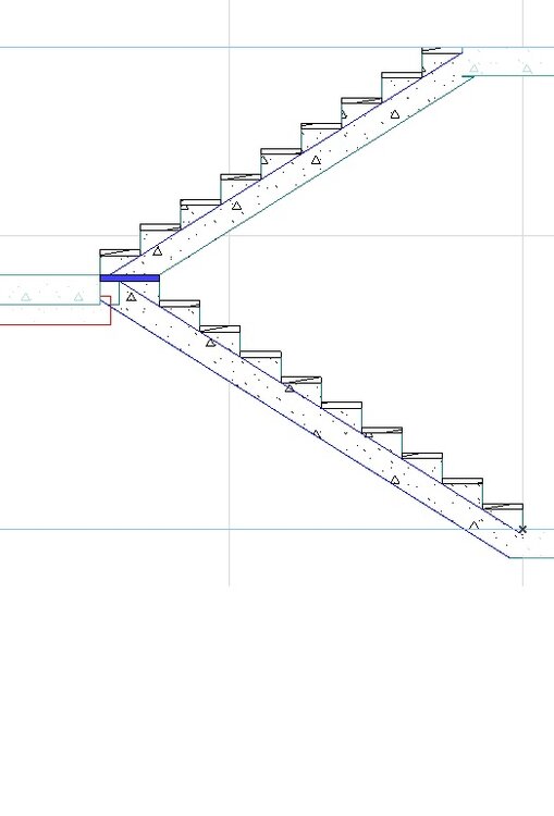

Синими линиями показано примерное положение балок, на картинке по толщине епицентровских ступенек - на 40 мм ниже, синий прямоугольник - увеличенная ступенька
Размеры ступенек 275х173. Первый пролет 10 шт, второй 9.
Размеры не проставлял, устал с арчиком бороться. Придется сначала попробовать его переставить, нет - так всю винду. И не трогать видеодрова, какие семерка автоматом поставит, такие пусть и будут :D
В принципе с размерами я уже разобрался. Принимая за ноль пол 1-го этажа и отложив в качестве константы размеры В=173 Ш=275, все удачно разложилось. Спасибо, ваш чертеж помог увидить решение наглядно.

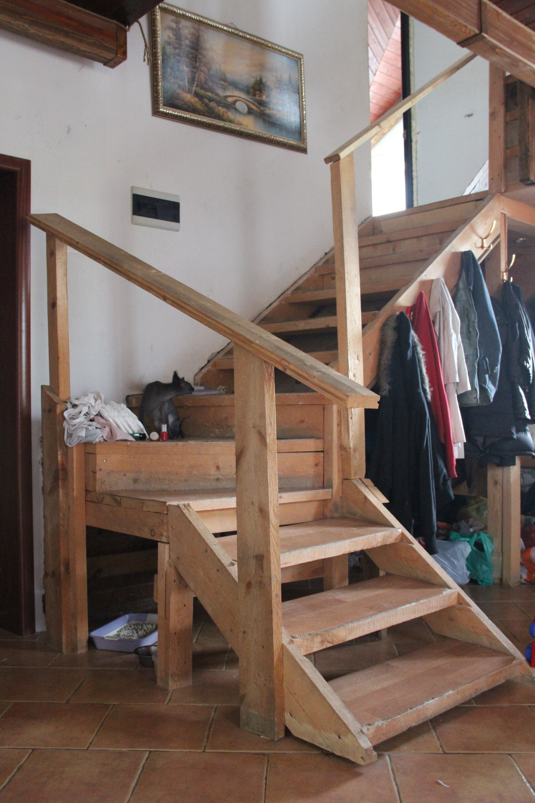

А можно сделать металлокаркас и обшить деревом так, чтобы смотрелась как целиком деревянная? Вот даю фотку времянки(уже лет 8 как, хы-хы!).
