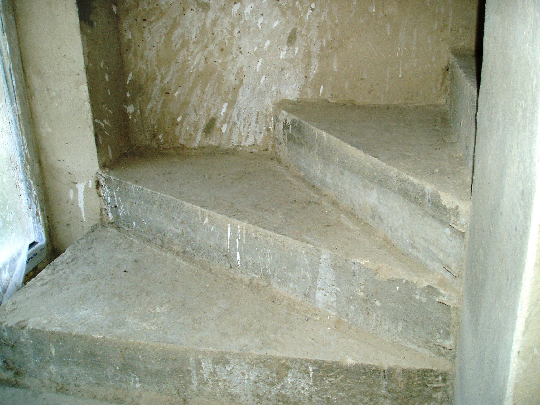

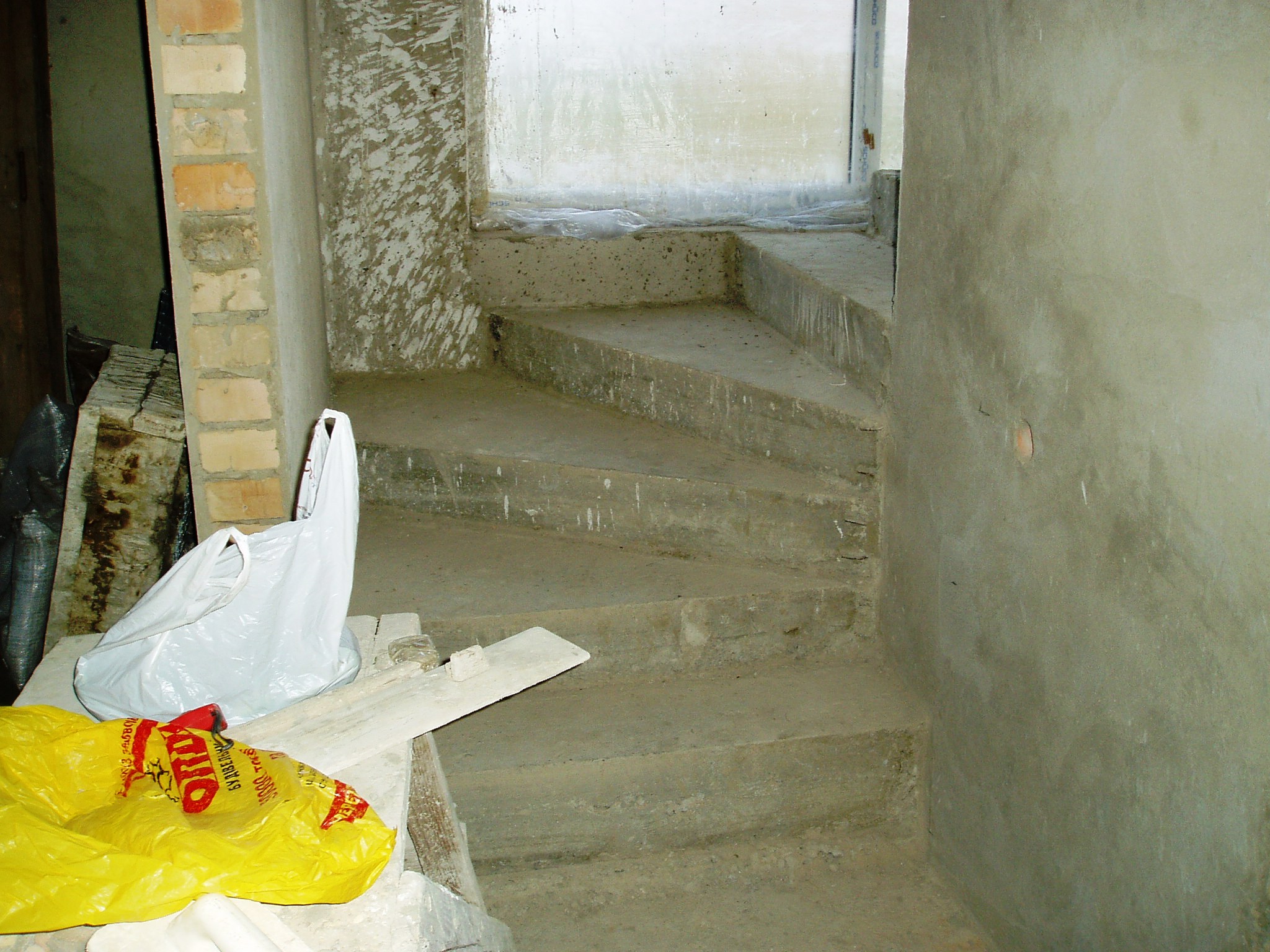

Я размеры своей лестницы рассчитывал сам. Почитал, какие оптимальные должны быть размеры ступенек. Исходя из размеров лестничного проема нарисовал лестницу на бумаге. Показал сварщикам. Дальше они сами делали все. Сложного там ничего нет. Вам главное сначала определится с конфигурацией лестницы, количеством и размерами ступенек. Потом имея на руках чертеж искать сварщика, который возмется реализовать.
Работу сварщика в студию, если несложно.
До заливки бетоном фоток к сожалению нет. Эти же ребята заливали. В принципе могу поискать координаты. Они живут рядом. [/img]
Ступеньки будут плиткой или деревом обшиватся?
Деревом. Ступеньки уже заказал. Сначала думал плиткой, но потом все таки решил деревом.
Глупость сделал, что бетонировал, только деньги зря потратил. Почему то мне тогда не пришла мысль сделать просто металлический каркас под обшивку деревом.
Правильные мысли всегда посещают после проделанной работы, как не странно в большинстве случаев.
Глупость сделал, что бетонировал, только деньги зря потратил. .
не скажи..... когда на бетоне ступенька лежит, то "монолит" очень даже чувствуется.
Андрей, а как ты крепил деревяные ступень к бетону. Меня этот момент как то напрягает.

Еще не пробовал. Облицую, тогда посмотрим.
