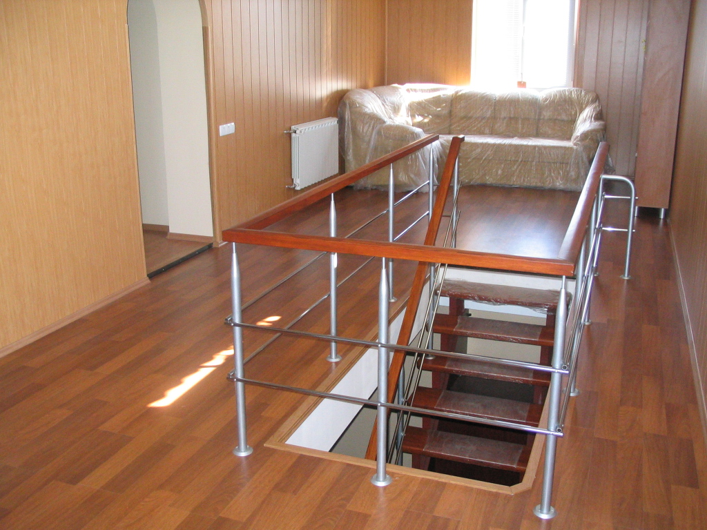

То есть, судя по внешнему виду, уголок наваривался сверху на швеллер? А какой швеллер использовался? У меня лестница 2-маршевая, высота каждого 1.65 м. Нижняя часть между двумя простенками. Щас попробую сделать эскиз как я думаю делать для критики
Швеллер использовал 14
Olexiy из чего делаешь стойки под поручни и сами поручни?

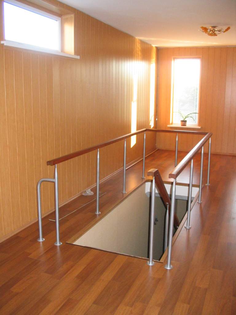

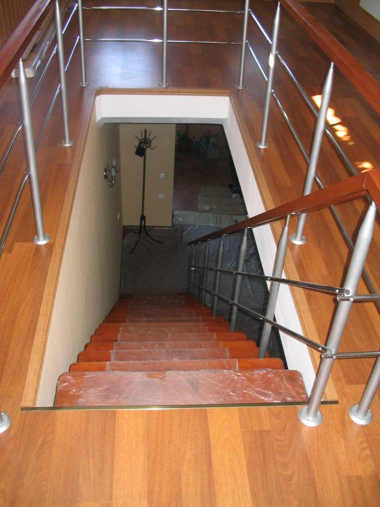

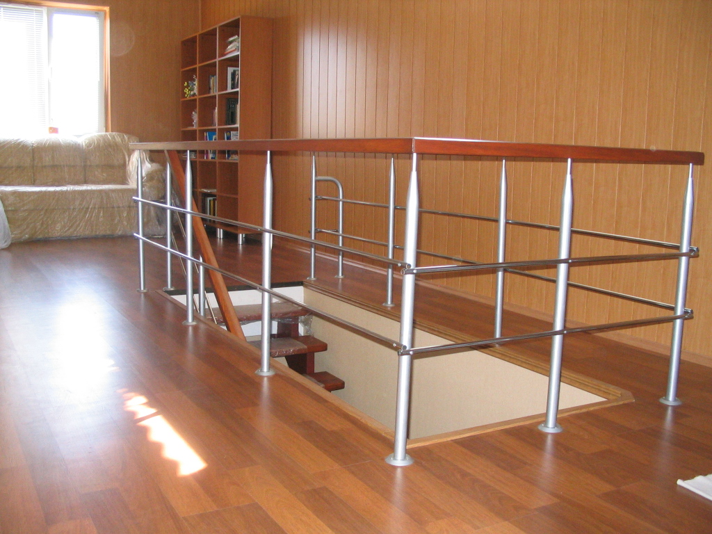

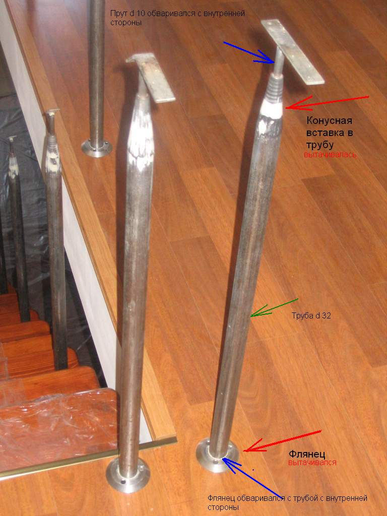

Стойки делал с трубы d32,потом вытачивался низ стойки (флянец), и также вытачивалась верхняя часть на стойке в форме конуса (чтоб получился переход), куда вваривался прут d10 и к нему уже пластина под поручень.
Размеры поручня 5500*57*39, посадочное место поручня 25
На фото схематически показано какие детали вытачивались.

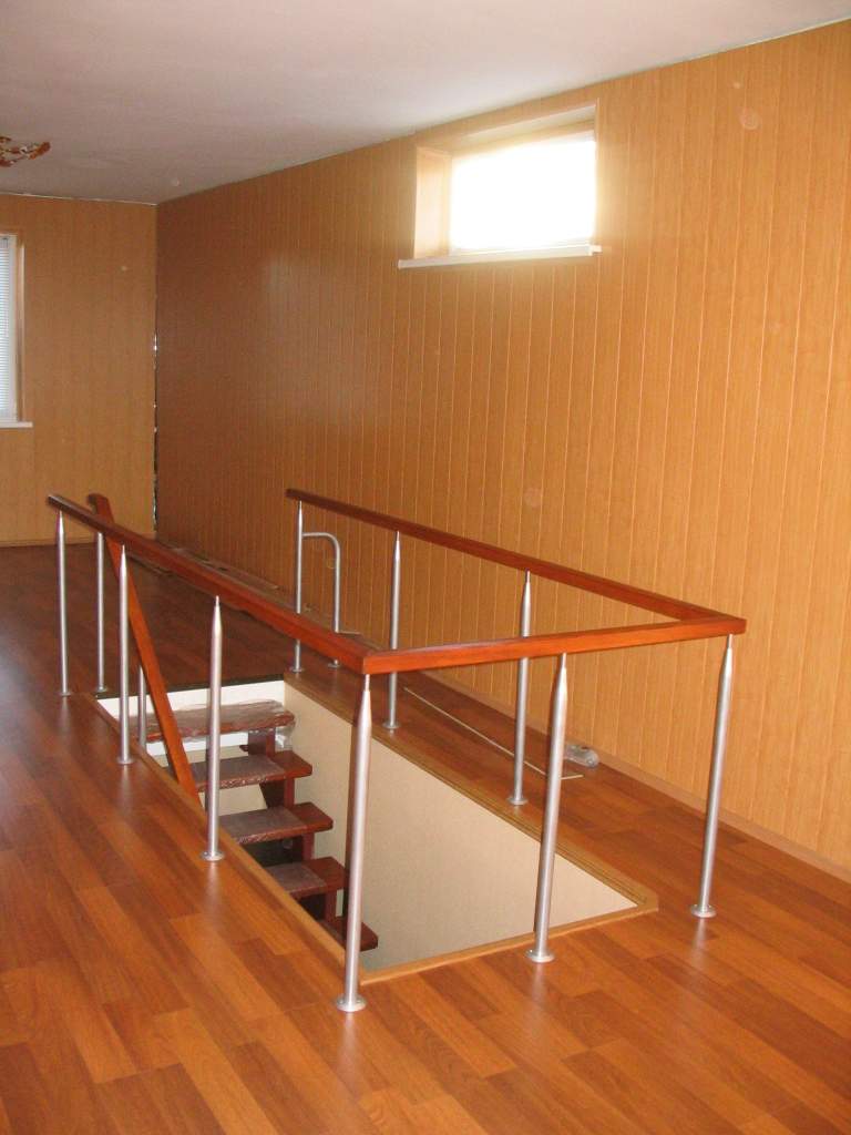

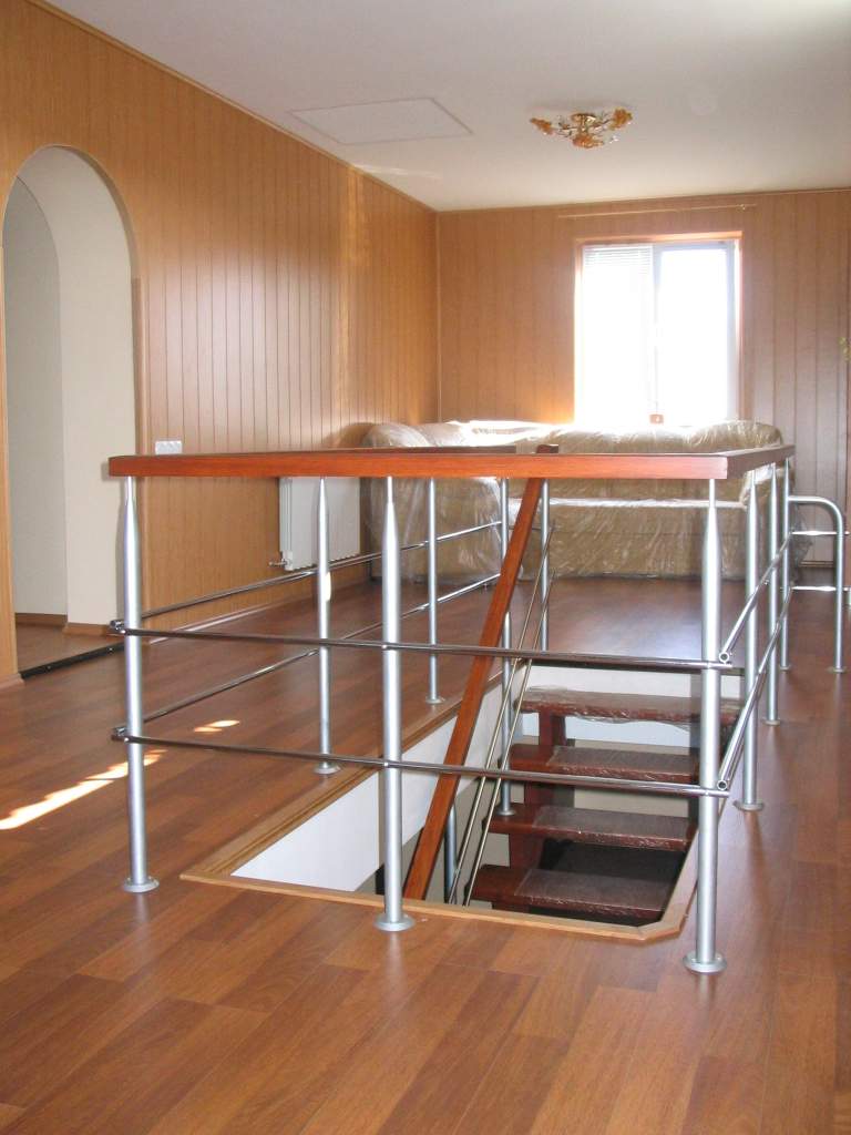

Деревянные уже приелись,захотелось чтото в стиле хайтек.
Только в вовремени немного растянулось чем я предпологал.
Осталось навесить горизонтальные трубочки и хепиенд.

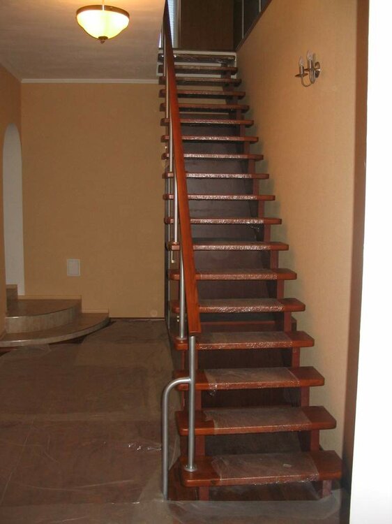

Olexiy: - Думаю на мою высоту мне 10 хватит? тока нижний пролет 1.40, може посредине чем-то надо усилить?
Ваша высота 1.65 м, ступенек получается штук 8. Я ставил стойки через две ступеньки на 3.
Достаточно 3,4 стойки на пролёт. От количества ступенек и будете отталкивается какое количество надо.

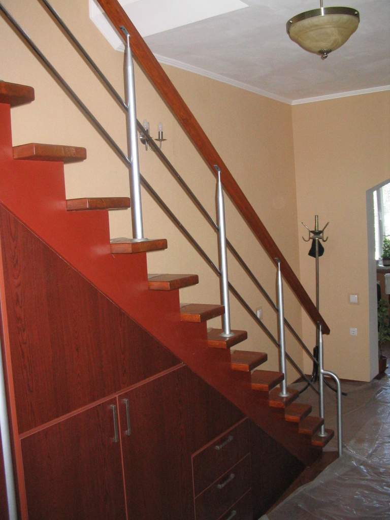

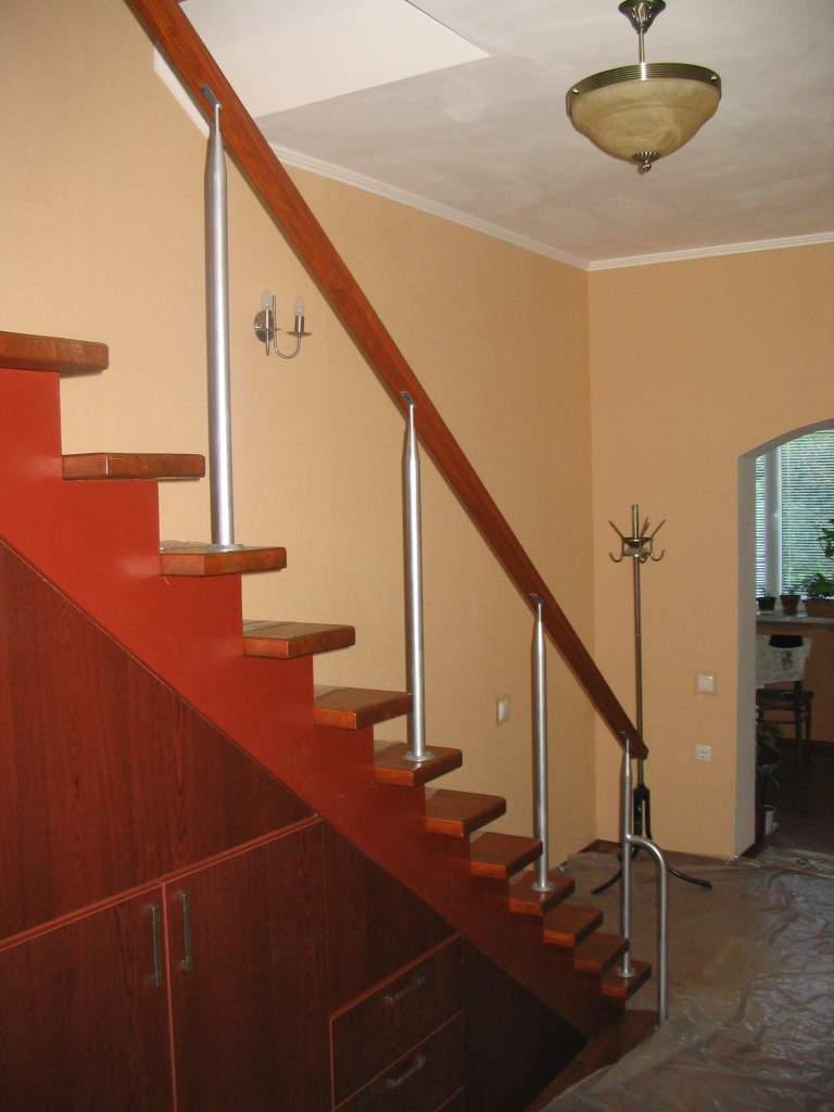

Olexiy, швеллеры меж собой держатся только ступенями? под ступенями рамы нет?

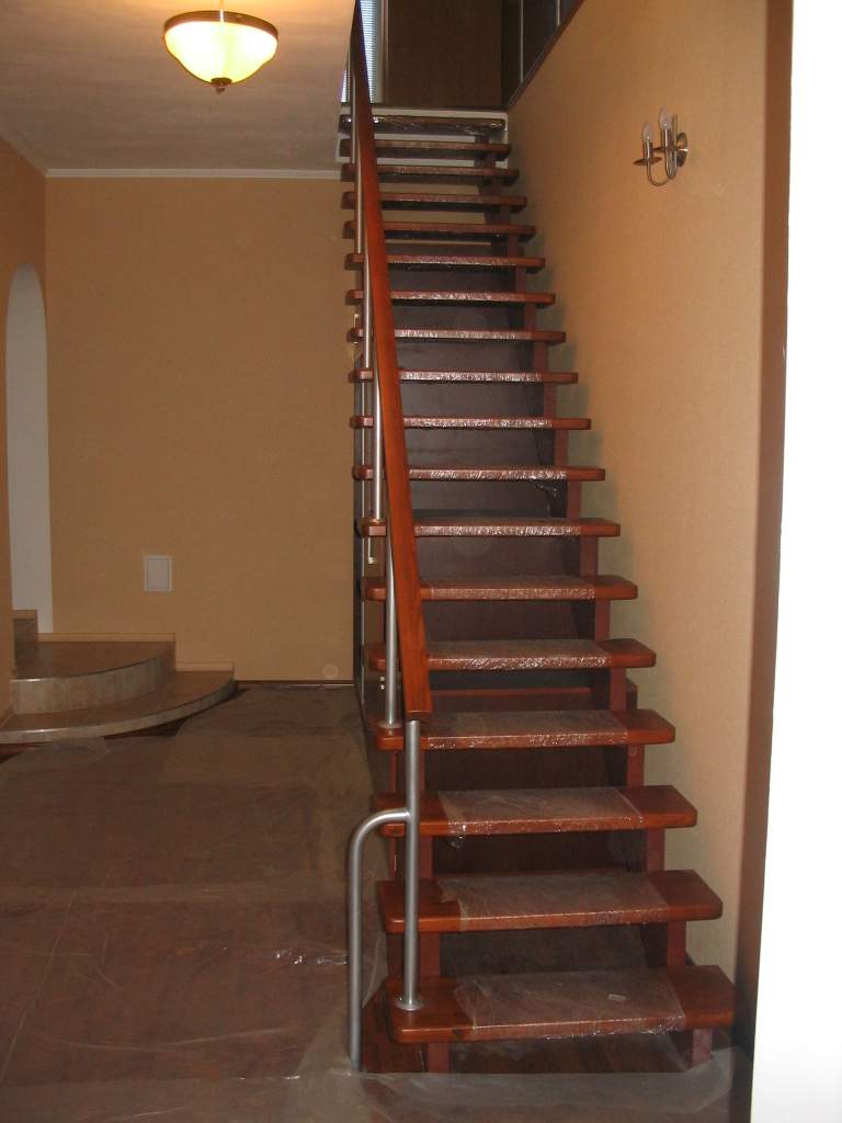

В лестнице ведь не только угол наклона важен, еще есть соотношение проступь+2подступенка, которое д.б. 60-65 см.
эдак можно сделать проступь 10см, а подступенок 25см.. соотношение будет соблюдаться, а ходить.. :lol:
Ходить уважаемый будет удобно. Просто при таком уклоне лестница переходит в другой разряд - смотрите таблицы и диаграммы, на форуме есть. А ходить удобно потому что пропорции человеческие такие - вот и все

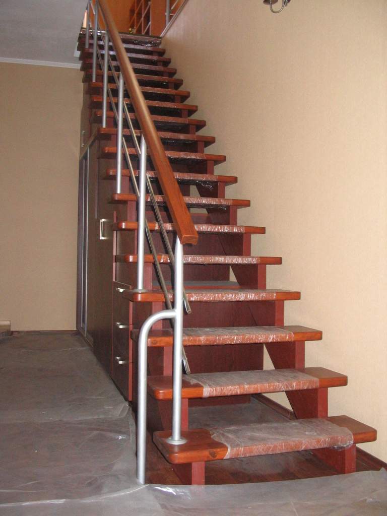

Швеллер держится в двух точках ,в верхней приварен к поперечному ,а в нижней части уходят в монолитный пятак. Ступени тоже немного связывают, но особой роли не играют, и так очень крепкая конструкция, при ходьбе вибраций нет.

Комплектующии для стиек вытачивались,смотри выше.
