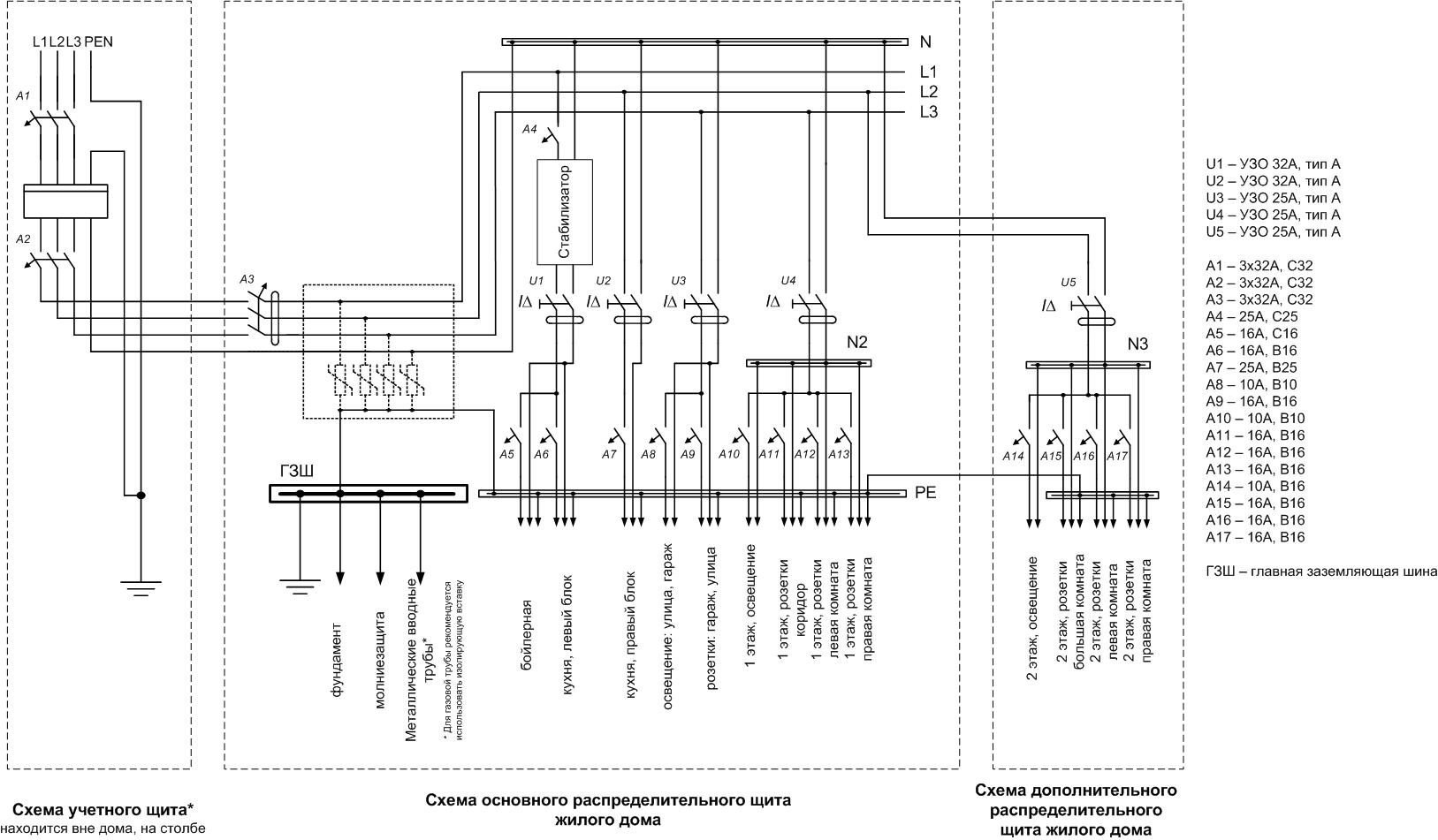

Схема распределительного щита
sany
Сегодня постараемся пересмотреть схему, с учетом выше изложенных замечаний, и сразу выложу новую редакцию....

Если интересно мое мнение, то сделал бы следующее.
1. Разделил PEN на PE и N уже в самом распред щите здания до вводного диф реле, 5-й проводник при этом не тягал бы от столба (но это только при условии наличия надежного заземлителя от ГЗШ).
2. Разрядники вынес бы в щит учета, по возможности до счетчика.
1. Сорри, вопрос позвольте, а разве N у вас не опосля УЗО вводной родиться должен?
2. Третий день уже мучаю всех своих поставщиков вопросом - ежели я, по требованию Киев-или Обл-энерго опечатываю вводно-учетную группу, вместе с модулями молниезащиты, то как менять одноразовые вставки, после пробоя?
Сейчас смонтировал Моэллер, там вставки двойные, но ведь и они не вечные, что же, каждый раз вызывать инспектора пломбы тудым-сюдым ставить-снимать?
Может кто-то уже наступал на эти грабли?
Какой цивилизованный выход из этой ситуёвины возможен?
Не понимаю тогда логику работы. Диф может правильно работать в сети TN-S, но не в TN-С. Раздел происходит после точки разветвления PE и N.
Пока не найдено. Вы не первый в этом, и точно не последний. Это несостыковки различных документов.
Новая схема уже сть? Показать можете? :)

Нарисовали следующую схему.
Вы линии освещения будете разводить двухжильным проводом/кабелем? Согласно ДБН для освещения нужно использовать 3-х жильный кабель сечением не менее 1.5 квадрата - есть вероятность, что поставите люстры/светильники с клемой PE (особенно актуально для линии на улицу/гараж).
То, что разрядники ставятся в доме, а не на столбе, дает свои плюсы - улучшенную защиту внутренних линий.
Что касается повторного контура заземления в доме, то у нас также возникла подобная диллема. РЭС установил заказчику учетный щит со счетчиком и дифатоматом на улице на столбе. Там же они соорудили контур заземления, занулили его, а в дом завели 4-х жильный кабель (вместо 5-ти жильного). Теперь у нас нет другого варианта, как сделать повторный контур заземления в подвале дома или сделать повторное зануление N проводника вводного кабеля (занулить N проводник кабеля с двух концов - а что делать?). А вам для чего нужен повторный контур заземления в доме? Есть ли у вас возможность выполнить ввод 5-ти жильным кабелем? Или связать ГЗШ и контур заземления учетного щита отдельным проводником?
Как я понял генератором пользоваться вы не предполагаете.
В общем схема работоспособная, селективность соблюдена, нагрузки согласованы. Можно приступать к монтажу. Imho. :)
