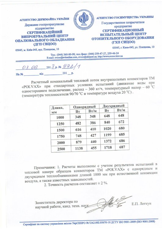

4) Завышены тепловые показатели. (Если сравнивать по размерам с Немецкими и Бельгийскими конвекторами, то в Украинских на 20-40% выше мощность). В результате неправильного подбора люди зимой мерзнут. (Если есть подтверждение независимых европейских экспертиз, то скиньте ссылку на них)
