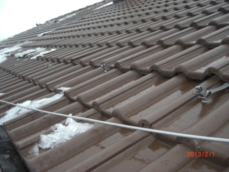

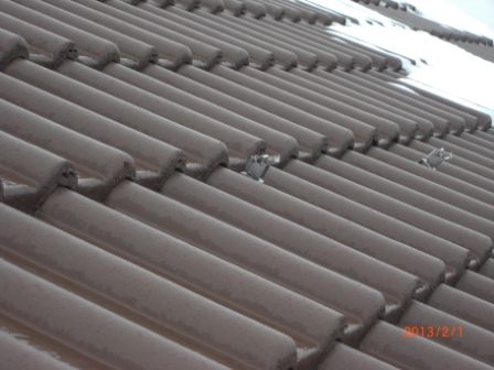

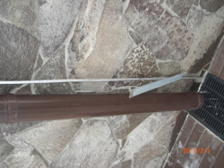

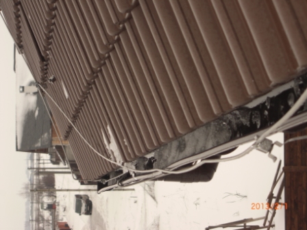

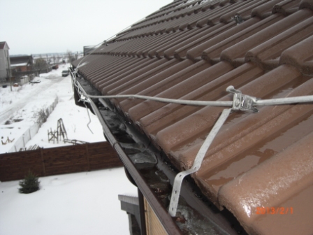

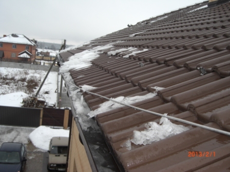

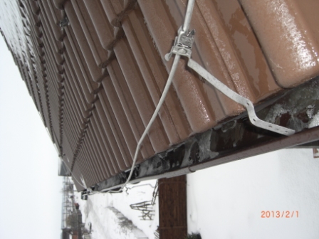

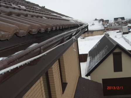

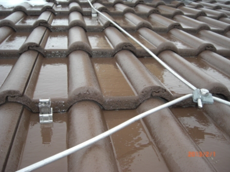

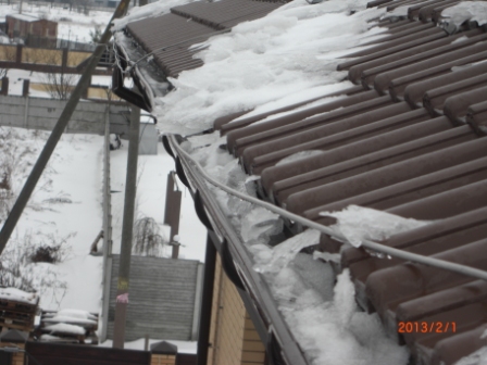

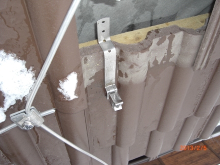

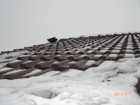

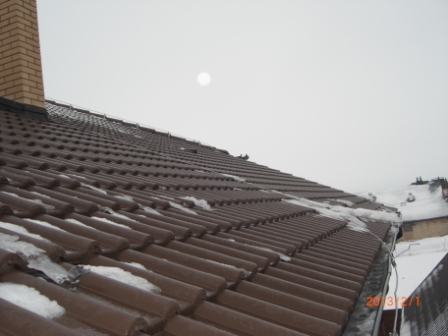

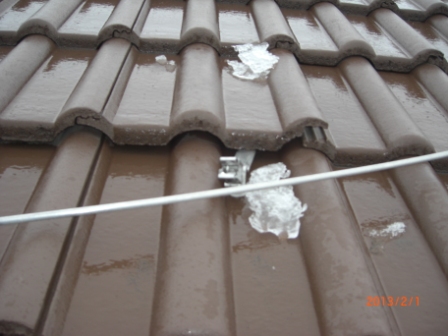

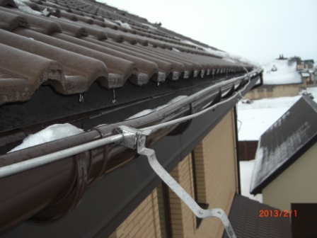

Вот наконец то нашлось время залезть на крышу:
CIMG6910.JPG.477a20774b8333f87c607190e0c4db16.JPGCIMG6911.JPG.26c93c574e7d4b9a8073fab17cc10f52.JPGCIMG6912.JPG.f496b9132fd707b7be4226d659368b37.JPGCIMG6913.JPG.4ea8342de2c440d421169d05d7b45cf1.JPGCIMG6914.JPG.427224d8410d7263f6882a3f7bbf6375.JPGCIMG6915.JPG.b29b7a1feb8cba50552c08d1c68ab621.JPGCIMG6916.JPG.499d57aabba51e14adf22ae199b4fb0e.JPGCIMG6917.JPG.f8eb246c0d3e6f5791889fb774ecb15b.JPGCIMG6918.JPG.52bc325da3ce8a8e5270f881c69e9352.JPGCIMG6919.JPG.a7b091088075165d9fd08624a1527f81.JPGCIMG6920.JPG.77f5df50222e4e5c43071777c54ea460.JPGCIMG6921.JPG.cd85b75793ef4a22ccb4e6f6376aa4fa.JPGCIMG6922.JPG.48f11861ee85fbc50467192bc6e2a321.JPGCIMG6923.JPG.3388736046abe616e084b082633cb3c8.JPGCIMG6924.JPG.e2539aeabb1ceae8e5e292f09ce2bfaf.JPG
Змінено користувачем Валерий Валентинович

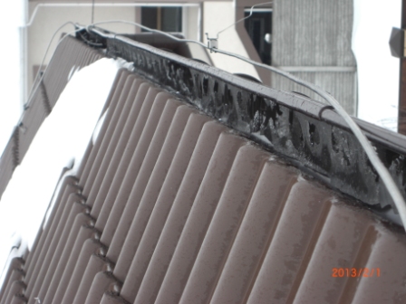

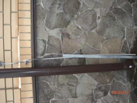

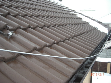

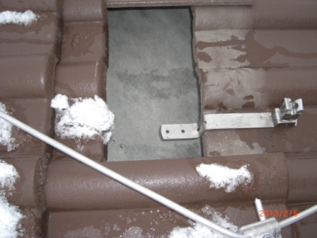

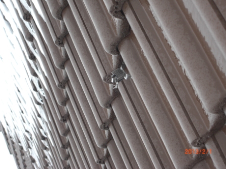

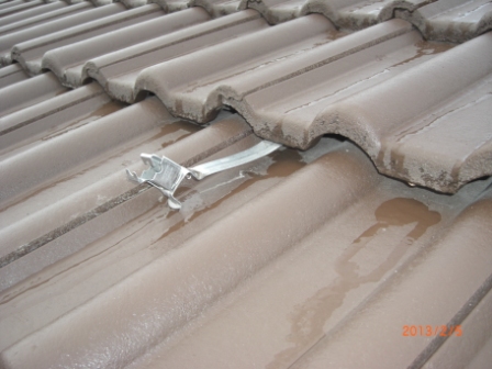

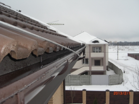

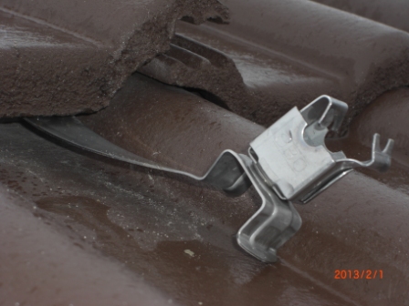

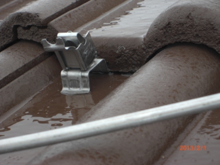

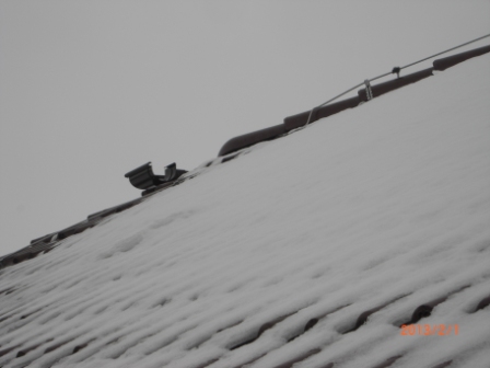

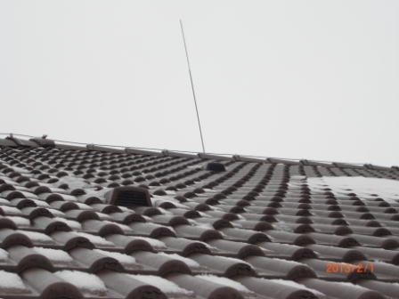

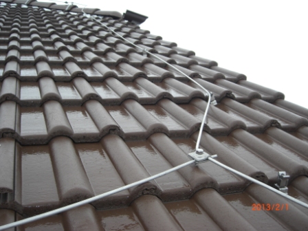

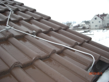

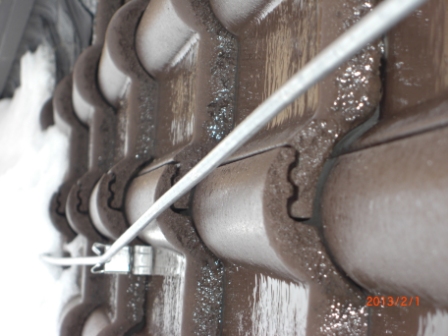

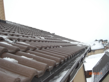

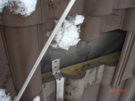

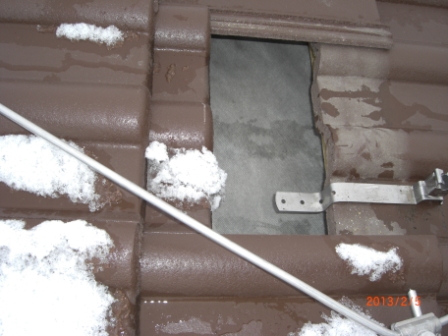

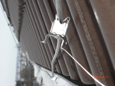

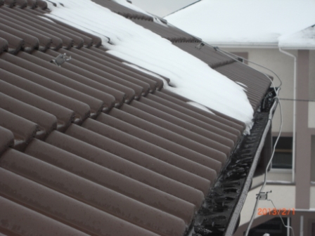

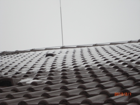

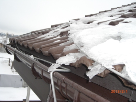

Вот еще...........
CIMG6926.JPG.6323305ccd83b1a4114b8c6a6dcf1f26.JPGCIMG6927.JPG.6cbb3f9675eb85c091b2191bd1e9b7dd.JPGCIMG6928.JPG.cb6dadaaf7c13a59665177bbdeb60a4a.JPGCIMG6929.JPG.7882040dd3fcefa4dadfa6962f8ca88f.JPGCIMG6930.JPG.5a507de45a027f49e5e5b36fda20c9b6.JPGCIMG6931.JPG.4cf65b3c838235f86b6d7dbe0bfabf0d.JPGCIMG6932.JPG.31a5b0b02b8711a601d24b72d1dec29a.JPGCIMG6933.JPG.115ffa298a43593f3e39377cc4298eac.JPGCIMG6934.JPG.7d211dcb74b7a6ccd079b08ce8713f6f.JPGCIMG6935.JPG.5bd4fb0909619467b9a4be8e3894706e.JPGCIMG6936.JPG.98b25857248019918c37c4bfcd39f6c8.JPGCIMG6937.JPG.01958001d171a3df685725ddf6dfa960.JPGCIMG6938.JPG.e629abab6a06d65fdaec6440d3e15543.JPGCIMG6939.JPG.d3e19f5d3a5fd04dbde109d33e548b23.JPGCIMG6940.JPG.62cbf7828803ae7f32ccc68ff8f292b2.JPG
Как показало следствие - зажимы НЕ были закреплены НИ НА ОДИН шуруп, а просто прижаты черепицей. Любой из зажимов легко можно было вытянуть рукой.
Очередная работа в стиле тяп-ляп от Шарманщика за ого-го цену!
Т.е., если бы цена была не "ого-го", то фик бы с ним, стерпел бы.
