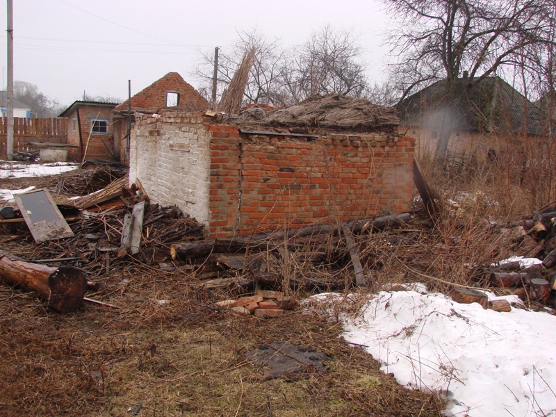

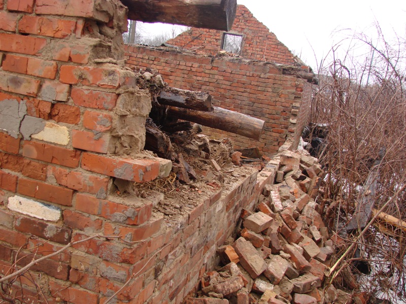

Нужная вещь... Я пока как таковых фин вливаний не далю ввиду их отсуствия... Также там до денег еще далеко, поскольку как начал разберать весь хлам - просто а...уел от того, сколько выкорчевать, разобрать....

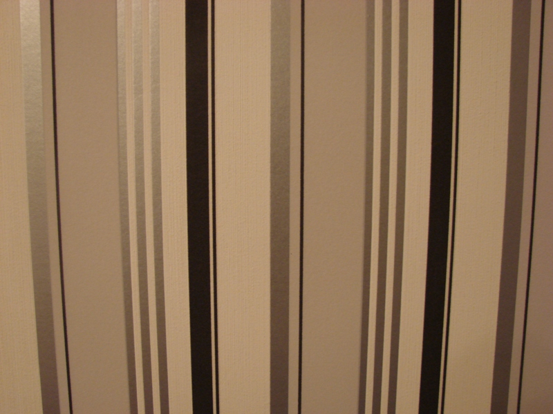

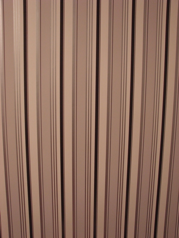

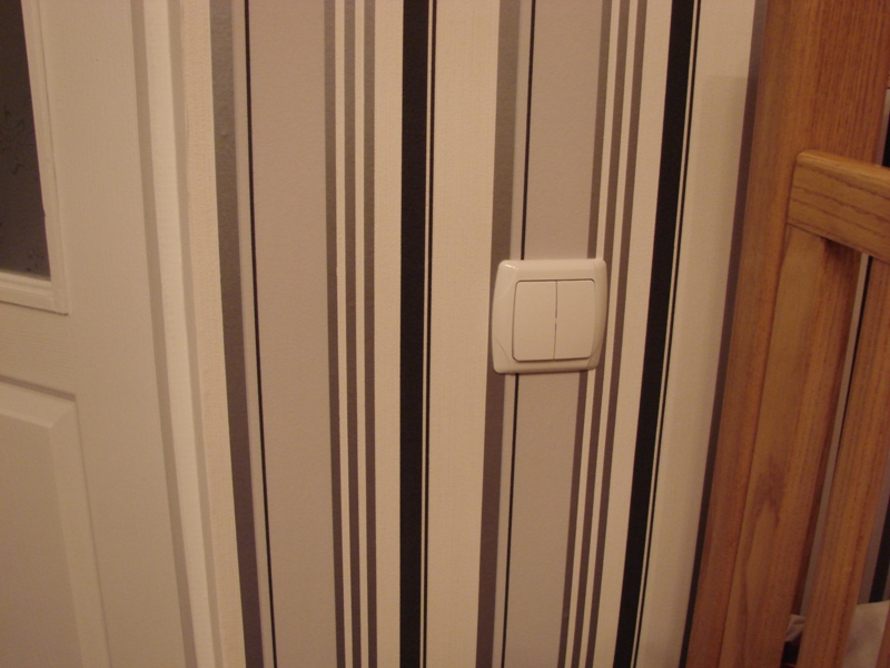

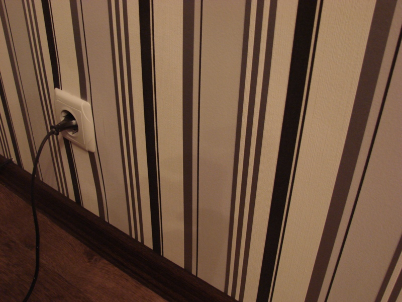

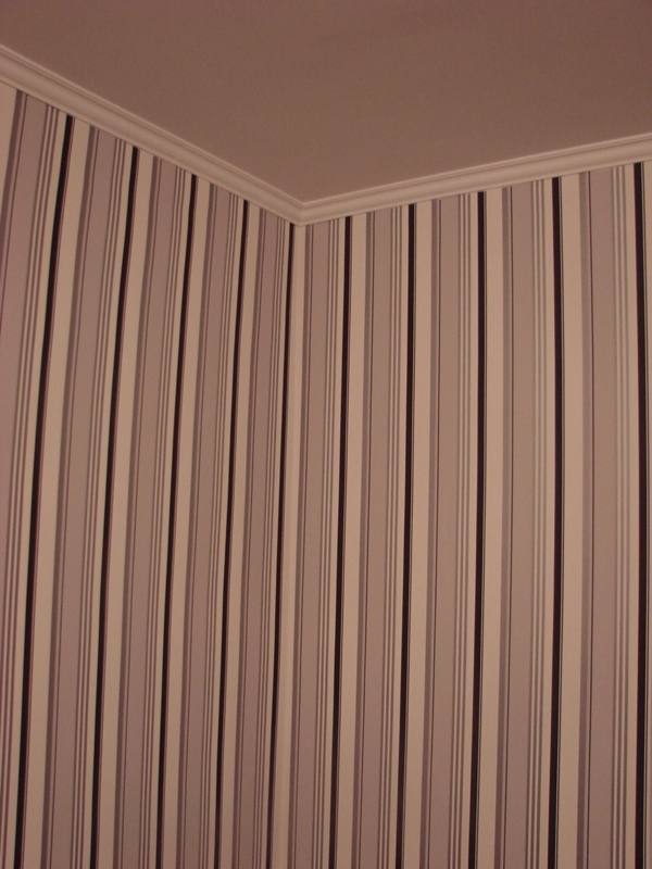

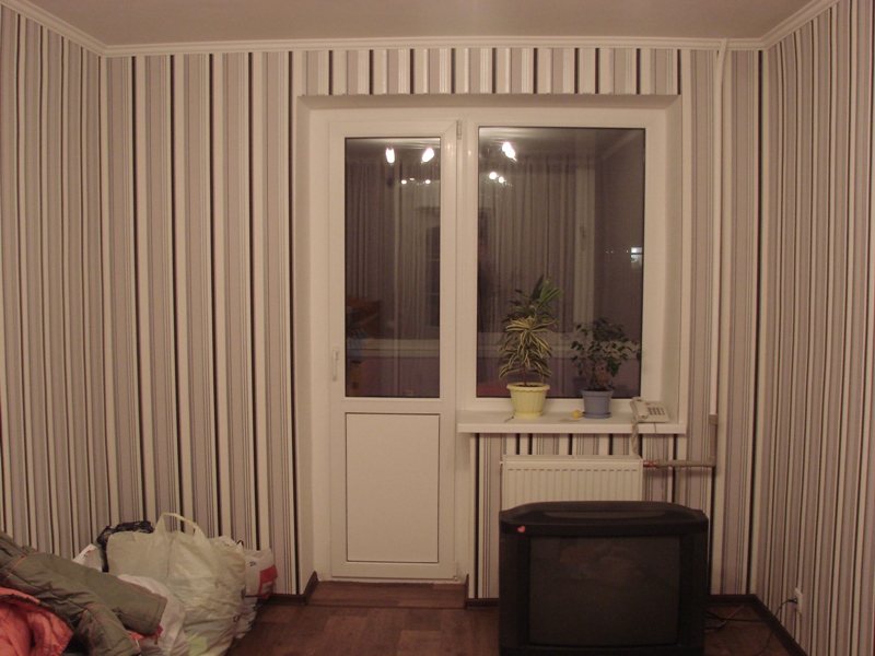

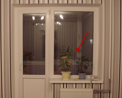

а в глзах не рябит от такого кол-вор полосочек? Мне кажется, такие обои нужно компоновать с цветочками например. Или это так на фото только по глазам бьет?
Я простых путей не ищу... Обоев тоже... Вы уже не первая, кто мне говорит о таком... Есть такое - спору нет (они мелькают даже через фото... ). Но мы уже привыкли. Во время поклейки глаза болели капец... Выход - одел строительные очки (желтые) и все впоряде...
В таком помещении (очень узкая комната) такая расцветка обоев еще больше визуально сужает его и поднимает потолок...
Через годик-другой придется переклеить
С удовольствием буду следить за процессом) чувчтвую, что он ( процесс) будет увлекательным и координально-оригинальным! Заметьте, товарищи-форумчане, дачу автор ветки еще не показывал, зато радующие взгляд обои в комнате мы уже обсуждаем брызгая слюнями! Vino- vivat! :D

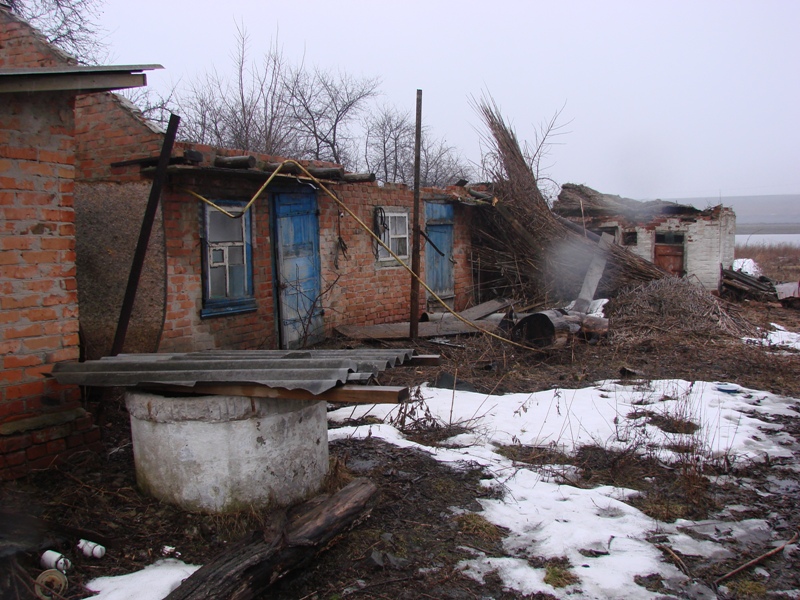

Далеко вы забрались на дачу. По расстоянию и трассе понимаю это где-то между Недригайловом и Ромнами?
Судя по начальным фото -там " начать и кончить", вообщем "пахать и пахать" !
Удачи, терпения ,сил и финансов!

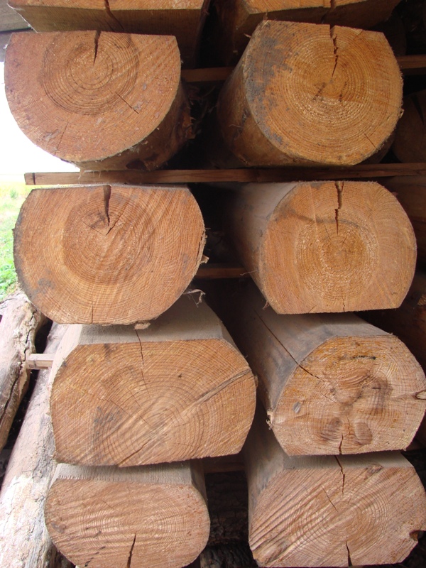

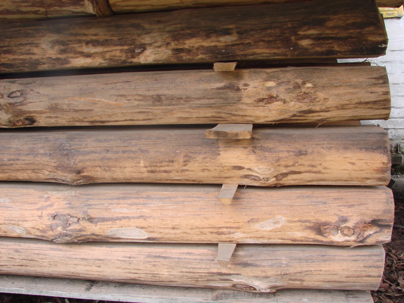

Часто встречаю дебаты "деревянщиков", строителей, строителей, кто строит деревянные дома/срубы и т.д... о том, что нужно только такой лес использовать и все... На вопрос - а почему только такой... В большенстве случаев отвечают - ну все так говорят... А где же инстина...
Два года назад был куплен 140-й лафет, уложен под шифер на даче... С лафета просто была снята кора, уложено и никаким антисепком не обрабатывалось...
Прошло два года... Я его специально никуда не использовал... Хотел посмотреть, что и как... Как он себя поведет...
По проишествии двух лет что мы видим... А видим мы следующее... Дерево под накрытием сохранилось отлично... Вредителями не поражено, синевы нету... Трещины пошли "к меньшему"... Поскольку в лафете ценна сторона спила, по которой пошли трещины... На что-то серьезное данный лафет использовать не особо представляется возможным (из эстетичиской стороны)... А вот на садовую мебель - пойдет аж бегом... Вот такая практика... :beer::beer::beer:
