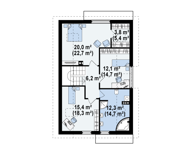

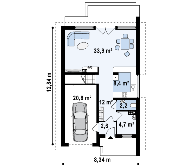

Добрый день! У семьи из 3-х человек имеется участок шириной 14.6 м и длиной 42 м. вход на участок с запада. Долго решали какой дом мы хотим видеть на участке, хотелось бы и большую террасу и удобную планировку и большие площади спалень, но есть главное ограничение бюджет, он всего 7 т.дол. + еще будут поступления(еще тысячи 3-5). Планируем за эти деньги выгнать коробку(своими силами без наемных рабочих), переехать с съемной квартиры и продолжать жить на стройке и доводить дом до ума(тогда ежемесячно на стройку минимум 500 дол. будет возможность выделять). z154.png.15792c31677e155b7ac9ac304208c913.png
z154a.png.070ff9b8877e1dbcc458aa29d0aa5b82.pngПозаимствовали одну планировку в одном из типовых проектов. Выкладываю планировку на рассмотрение, возможно будут какие-то конструктивные замечания. Дело в том, что завтра начнут делать стройпаспорт и соответственно какие-то мелочи еще можно успеть поменять. Спасибо всем заранее за советы.
Ничего так бюджетный домик, да за 10 тысяч.
Если повезет и все будете сами делать то может быть на фундамент и стены хватит.
Гараж в доме с бюджетностью тоже не очень сочетается.

Извините, но то что вы тут пишите- полная утопия. Фундамент вы тоже собираетесь делать? А электрику? А стропилку ставить? У Вас есть необходимые знания и опыт. Я понимаю, если человек сам плитку кладет или обои клеит. Но делать кровлю лично человеку "не в теме " я бы не советовал. А озвученного Вами бюджета дома на коробку без окон и дверей с земляным полом и покрытый сверху рубероидом наверное хватит.
А еще не затронул финансовую составляющую темы подключения сетей и ввода дома в эксплуатацию
я по-жизни тоже оптимист, но
Общая площадь 164,70 м²
и
у меня никак не получается объединить. :(

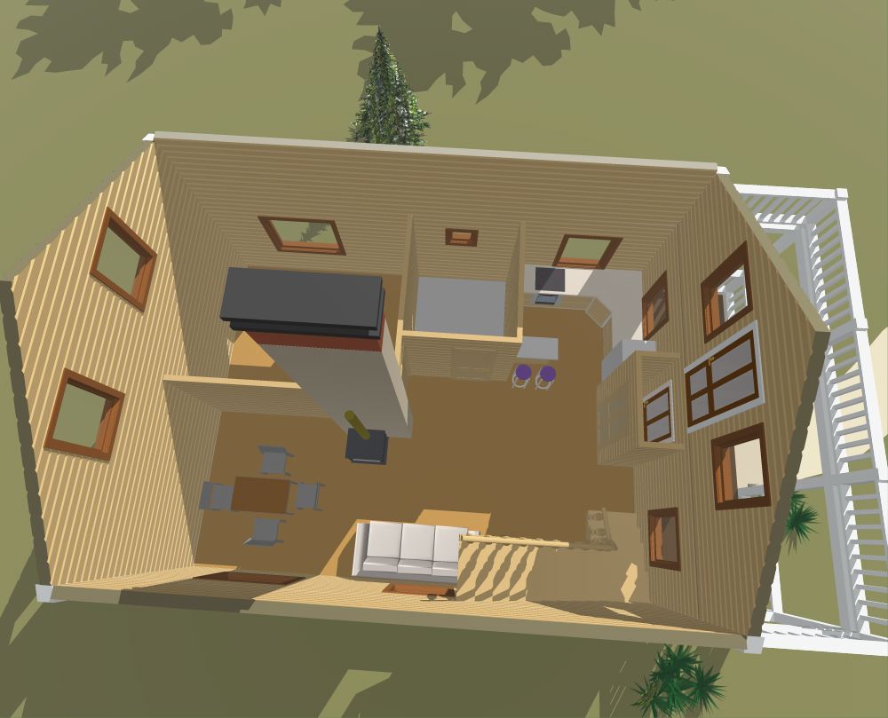

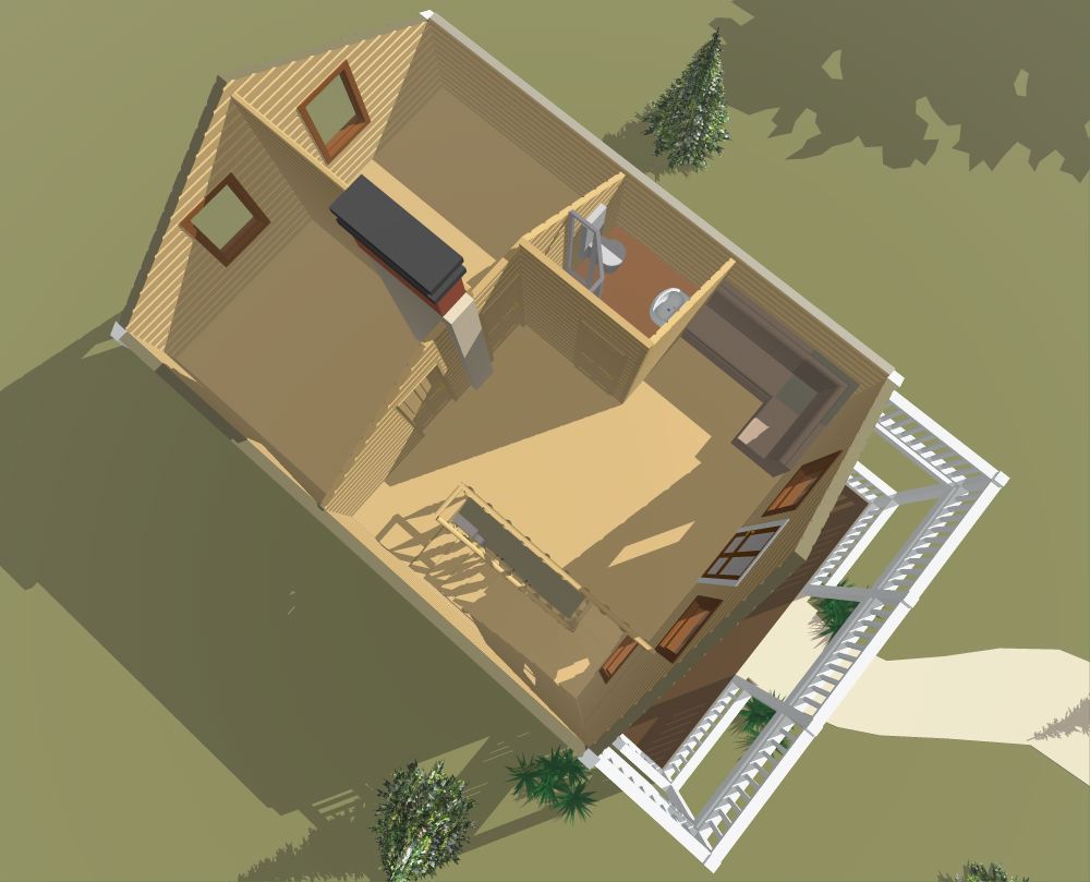

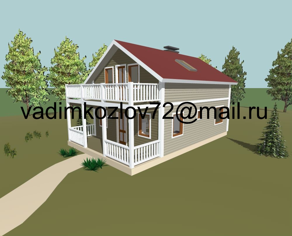

зачем встроенный гараж? и главное - бюджет... может, получится уменьшить, хотя бы, до такого?
Могу помочь в реализации такого проекта.
Но только общестроительные работы там будут стоить примерно 3000 гр. за метр.
дома бывают разные.
Ну будет не очень хороший - но домик, и свой...
Людям жить где-то надо а не любоваться на дом без окон и дверей.

Я бы строил каркасник площадью около 60 м2 на столбчатом фундаменте с возможностью достраивать дальше.

Спасибо всем за замечания, да можно вообще не начинать стройку и снимать квартиру с окном и дверью из которой дует ветер, говорить что денег нет и плакаться о тяжелой жизни, можно взять кредит и надеяться на государство в выплате части процентов(правда сначала заплатить 10 т.уе чтоб его дали и потом копить на первый взнос). Мы же решили начать действовать. Найти в процессе стройки где перезанять деньги можно, но начнем с этой суммы. Я не ожидала поддержки, но просила и не писать типа "да вы чем думаете".... С супругом не раз обсуждали разные варанты,но он хочет гараж именно в доме. Так что тут уже ничего не поделаешь и кстати мы понимаем, что коробка будет Коробкой без окон и дверей.
  • Лайк 7
С супругом не раз обсуждали разные варанты,но он хочет гараж именно в доме. Так что тут уже ничего не поделаешь.
Вы определитесь, кому строите дом - себе или машине.
И лучше стройте себе, потому как машине он нафиг не нужен, она на улице лучше себя чувствует.
Коробку дома из бюджетных материалов, своим трудом и с минимумом необходимых помещений (прихожая, санузел, гостиная+кухня, детская, спальня) вы за 12-15 тыс. долларов сможете построить.
С гаражом, двумя санузлами, кабинетом, гардеробом и двумя этажами - нет.
Спасибо за совет, но мы собираемся построить коробку и второй этаж законсервировать, на первом жить какое-то время. а дальше после появления новой порции финансовых вложений продолжить. Я уже про гараж почти полгода с супругом разговариваю, но он хочет в доме и все и убеждения типа удорожает, доп. утепление пола комнаты сверху и прочее не очень влияют. сначала даже нашли проект где гараж потом пристраивается, но из-за ширины участка пришлось отказаться.
Это еще далеко не все.
- Дополнительные расходы на отопление.
- Выхлопные газы и испарения ГСМ.
- Шум во время прогревания.
- Налог на площадь дома (в которую посчитают и гараж).
- Пожарная безопасность (машины ведь загораются, и не так уже редко).
- Воду и грязь, которая образуется при таянии снега, надо куда-то девать.
- Машина ржавеет и гниет быстрее, чем на улице.
Короче, лично я, имея возможность построить во дворе гараж, планирую навес для защиты от солнца и ливней летом и снега зимой. Этого достаточно.
