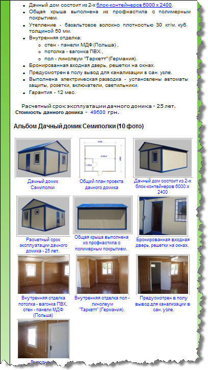

Обратите внимание на "дачный домик", описание и стоимость. А заодно и мужу покажите.
