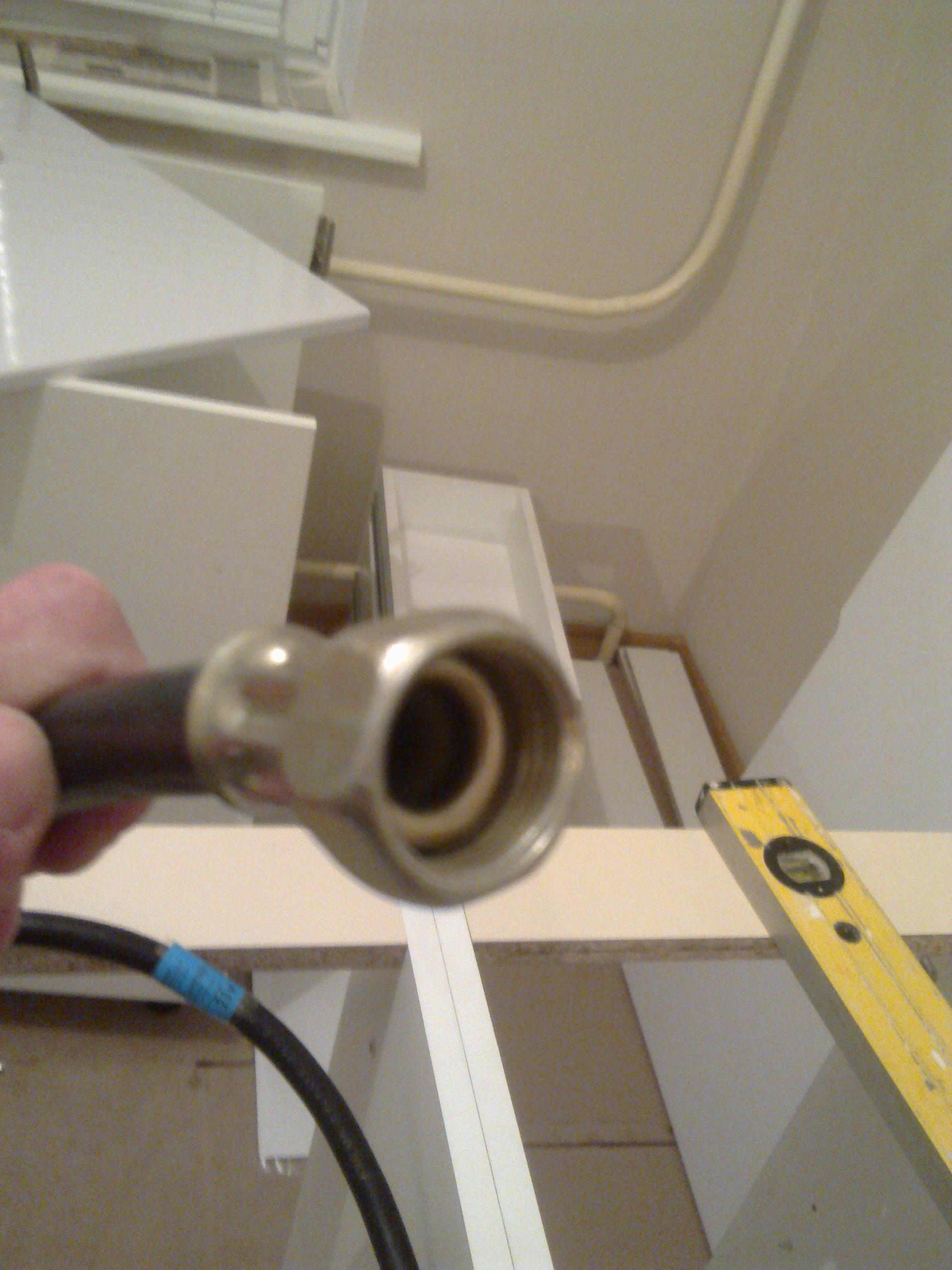

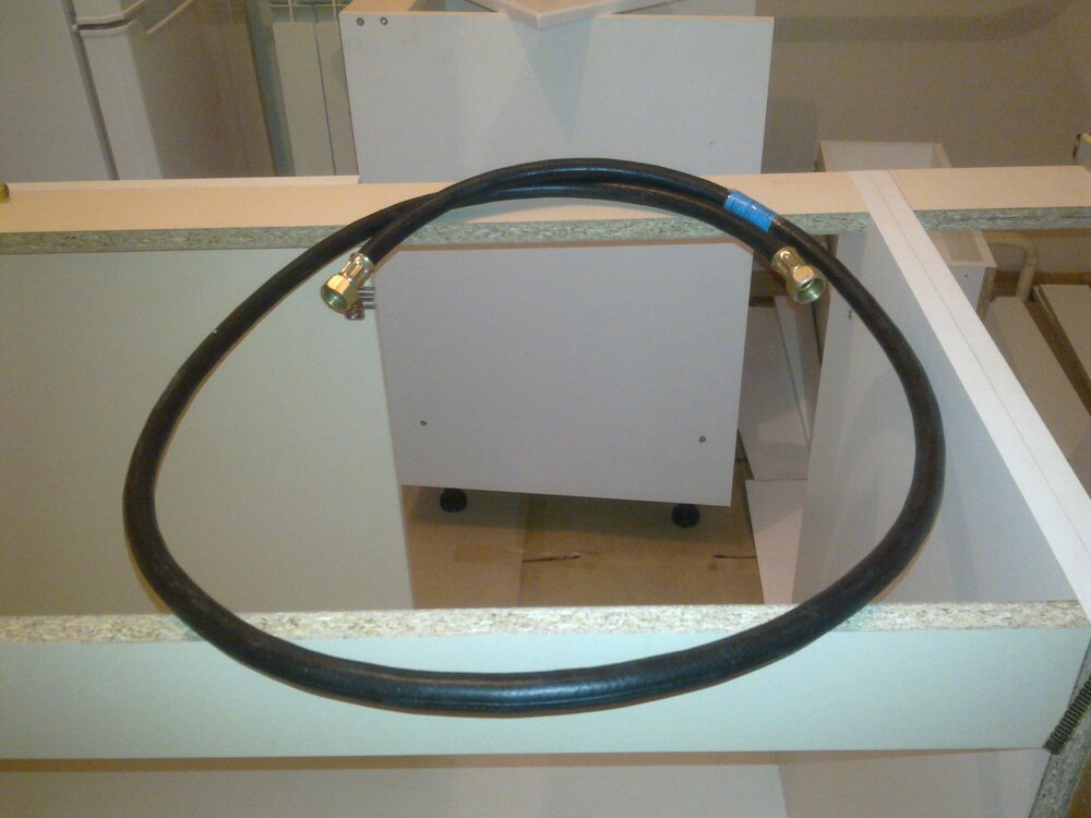

Шаровый кран подсоединил к газовой трубе на фом-ленту. Или на паклю лучще/нужно было?
К крану нужно подсоединить шланг, чтобы соединить с газовой плитой. Шланг на что соединять?
Паклю
Фом-ленту
Так прикрутить
Шланг во вложении.
Спасибо за советы :beer:

4. Прокладки нужны паронитовые.

Получается шланг без прокладок продали? Их нужно докупить?
Так если с прокладками - паковать чем-то нужно? Или прокладок достаточно?

А шланг? Достаточно прокладки? или паковать?
1. Лен - пакля?
2. А шланг? Достаточно прокладки? или паковать?
1. На Ваше усмотрение. Вы сможите отличить лен от пакли?
2. Прокладок достаточно но обязательно обмылить все стыки.

Прокладки куплю. Странно, что со шлангом их не было :x. Как-то покупал маме - там были (вспомнил)

Ну в моем случае, я подразумевал, что сам кран к трубе на паклю, а шланг к крану через прокладки. На сколько понимаю, там размер резьбы не предполагает паковку..
Совершенно-верно. А то советуют перед прокладкой на резьбу пакли намотать. Бред. Сами подумайте, что может получиться.
Тыщу раз видел накидные гайки шлангов, накрученные на паклю (лён) - и это от "опытных" спецов :o
Гайка просто прижимает фланец шланга к торцу крана через прокладку, сама она "сухая" и герметизировать ее не надо. Более того, чистая резьба облегчит точную дозировку момента закрутки.
Герметичность такого соединения зависит от гладкости поверхности, которая при необходимости шлифуется, можно также прокладку смазать силиконовым герметиком.

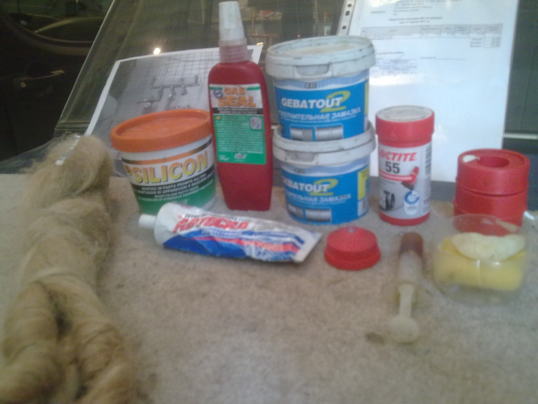

А чего никто из спецов ничего не говорит о фум-нитке (там на фото комплекта имеется)? Как по мне, после пользования ею в сторону ленты даже не смотрю
На самом деле большинство специалистов пользуются тем к чему привыкли.
Накидные гайки мотать какой-либо паклей-маклей+грязюкой в импортных баночках и прочим просто бред.
Только прокладки.
Ну с прокладками и подмоткой гайки уже разобрались...
Может на разбираюсь. Фум-нитка и фум-лента, это что, разные вещи? С Ваших слов нитка лучше, чем лента
Фум лента стоит 3грн, а нитка 150грн, делайте выводы.
У меня на фото, крастная, фум для газа около 12 грн.
Хотя газ на нее я не пакую.
