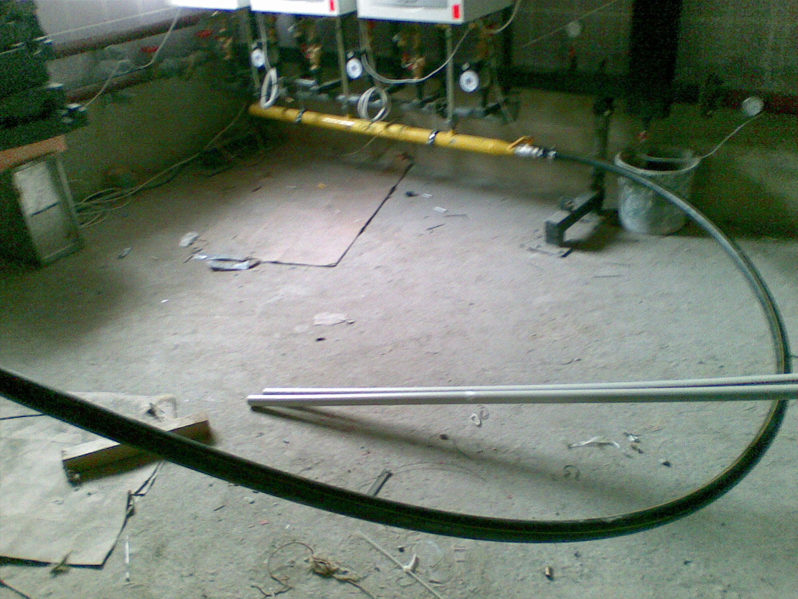

Как подсоединить шланг к газовой трубе

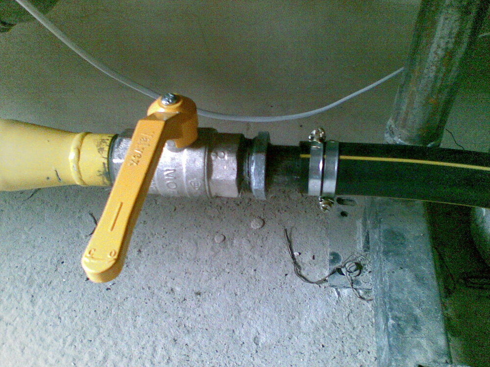

Вот как надо подключать газ.. проверено временем. Делают в Макаровском отделении
Круто! Вот если бы Вы так подключили и они пришли на приемку, пальцы веером, щеки надуют, глаза закатят.

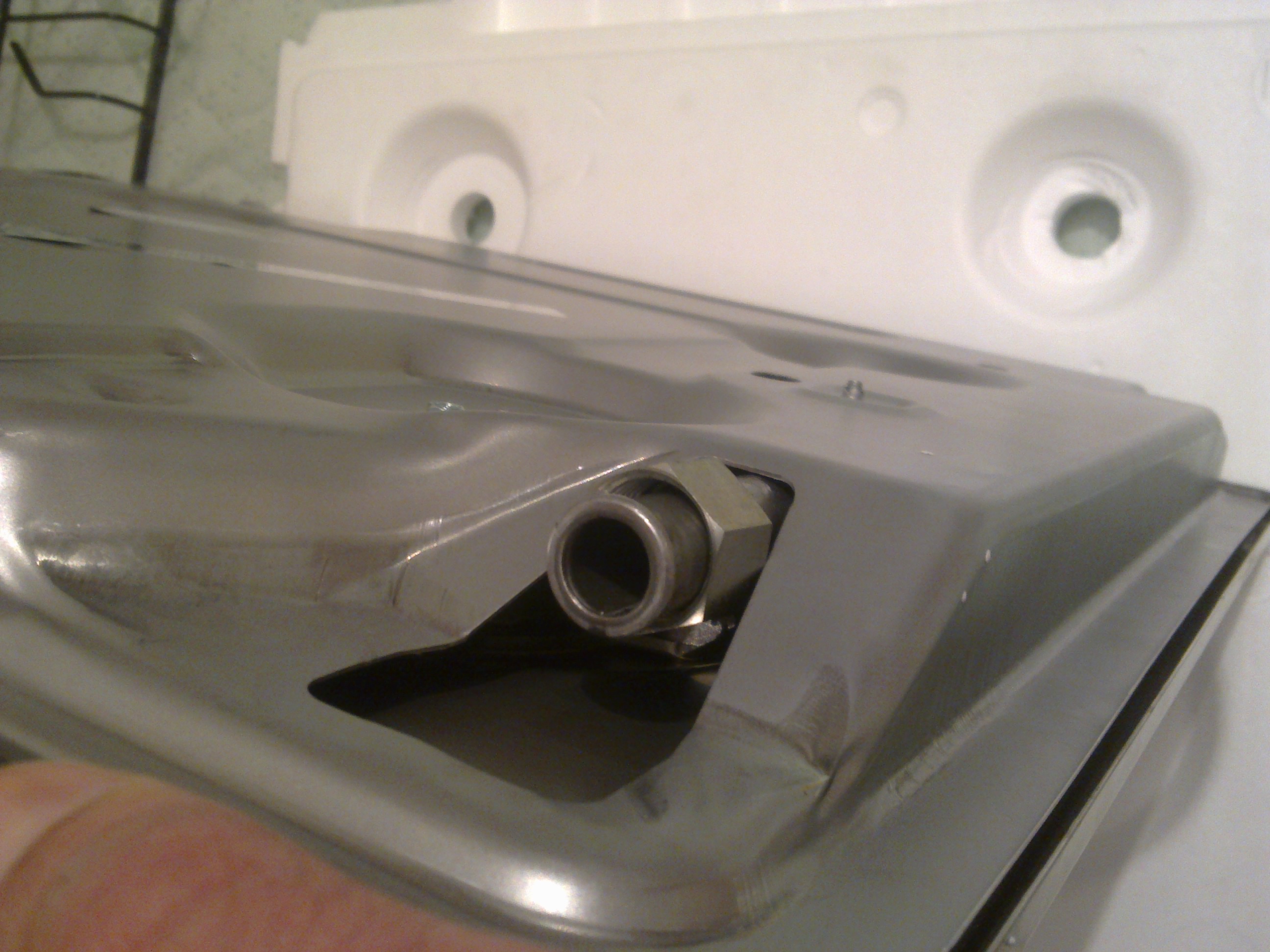

Кстати, сегодня хотел подключить к варочной поверхности. Думал, ща на резьбу-прокладку и делов-то! Шланг, как на фото в первом посте - с двух сторон гайки. А на варочной вывод с гайкой..:confused:
Видимо нужен шланг с "мамой" или как сказать с одной стороны. Завтра пойду менять шланг или ещё переходник какой-то нужно.. :unknown:

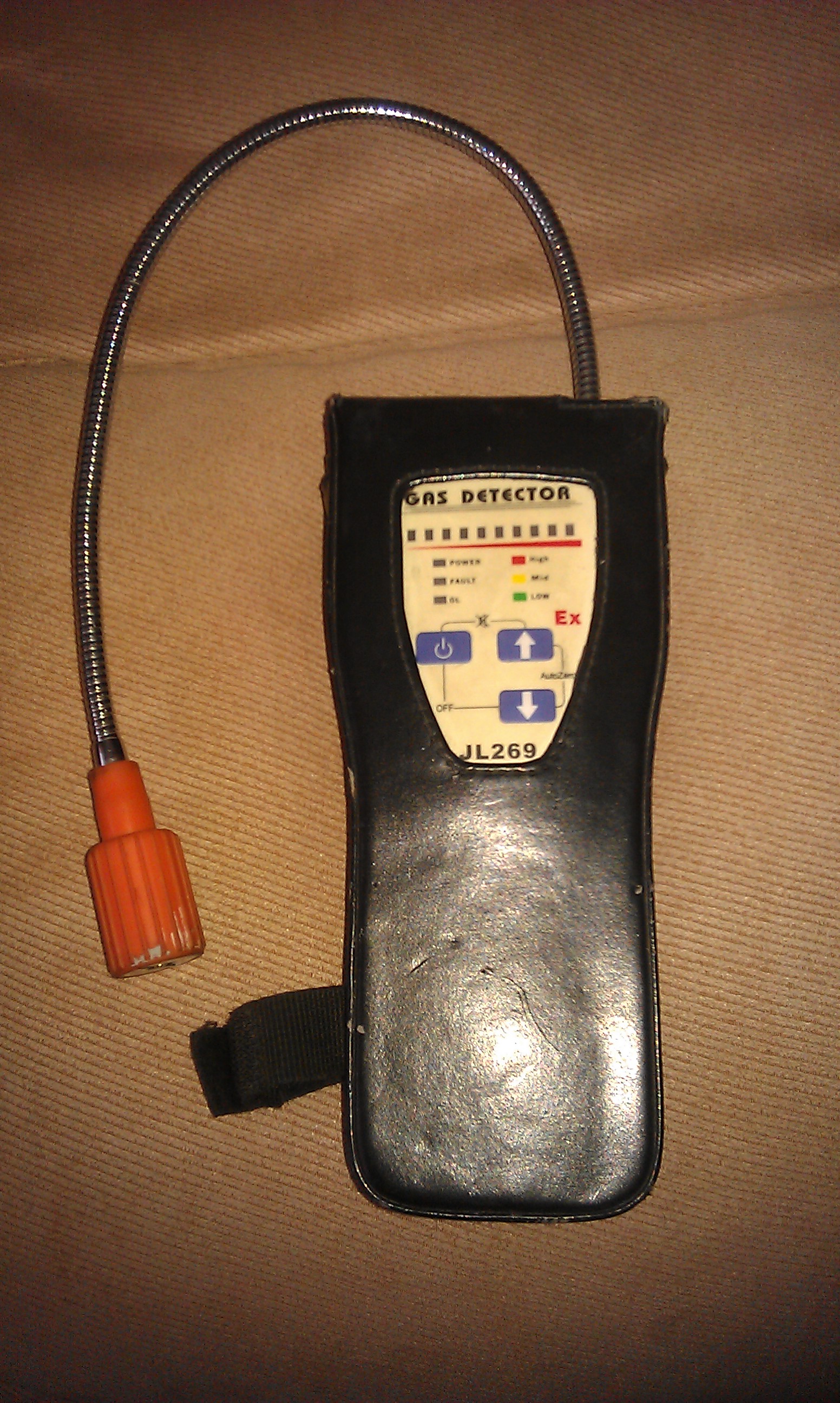

Можно нипель поставить. Прокладки паранит, я обычно смазываю пастой, затягниваю и проверяю все на утечку прибором. Или просто обмылить.

намертво затянули китайский кран ТК - и будь здоров.
Кран и лопнуть по литнику может. Китайцы-то не из латуни делают, а хз из какого сплава...
Замените на шланг из нержавейки, спокойней будет.
100%, только бронерукав. То, что на фото - кислородный шланг. Оно, конечно, работает, но говорят пересыхает и трескается со временем.

Газовщики против, только черная резина.
Что за газовщики такие? Обычно они обеими руками за бронерукава...
...То, что на фото - кислородный шланг. Оно, конечно, работает, но говорят пересыхает и трескается со временем...
Спасибо за консультации. Конечно не имею морального повода не доверять, например, Вам.. Но нет могу понять.. Спрашивал на рынке, в магащинчике небольшом специализированном по отоплению и др. барахлу (где и купил тот, что на фото) и так у ..типа знающих спрашивал. В большей степени слышал (и там, где купил), что черный надежнее, чем из нержавейки..
Откуда такой железный аргумент, что это кислородный шланг?
Так эти черные шланги называют. Их бухтами покупают, опрессовывают и продают людям в розницу готовыми шлангами.
Газовые шланги маркируются желтой полосой. Там такой полосы вроде как нет. На синей бумажке что написано? :)

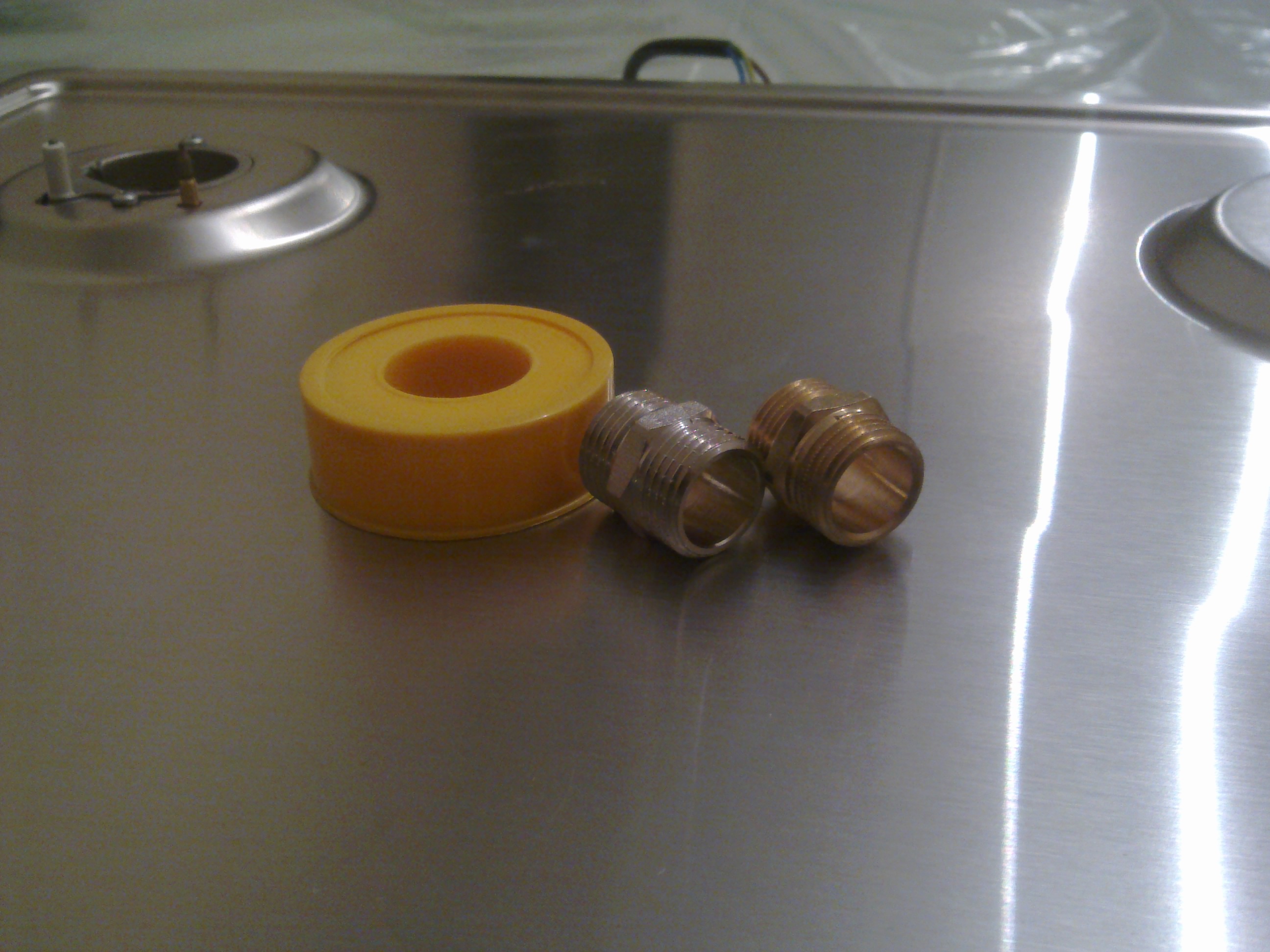

Будет ещё смешнее.. Купил сегодня вот это барахло, что на фото ..на рынке. :) Есть надежда или иллюзия, что на рынке можно спросить и 5-10 продавцов и по ходу, хоть кто-то из них расстолкует, что да как. Растолковали :fool: Купил 2 разных переходника, чтобы потом определить, какой же из них все-таки надежнее.. :o Одинаковые, только разные производители.
Продолжение следует..
Это куда, простите, идет? В кран что ли?
Что весь ДБН ?
Зачем весь, только про шланги, какие там допускаются. Уверен, что несколько типов.
Нет, в кран гайка от шланга (шланг на фото в начале). С другой стороны шланга тоже гайка. Вывод из варочной поверхности, как на фото. Нужно было как-то соединить. Купил переходник с двумя резьбами..
ПРо такой выод из поверхности, наверное, все знают, но первый раз купил встраиваемую..
