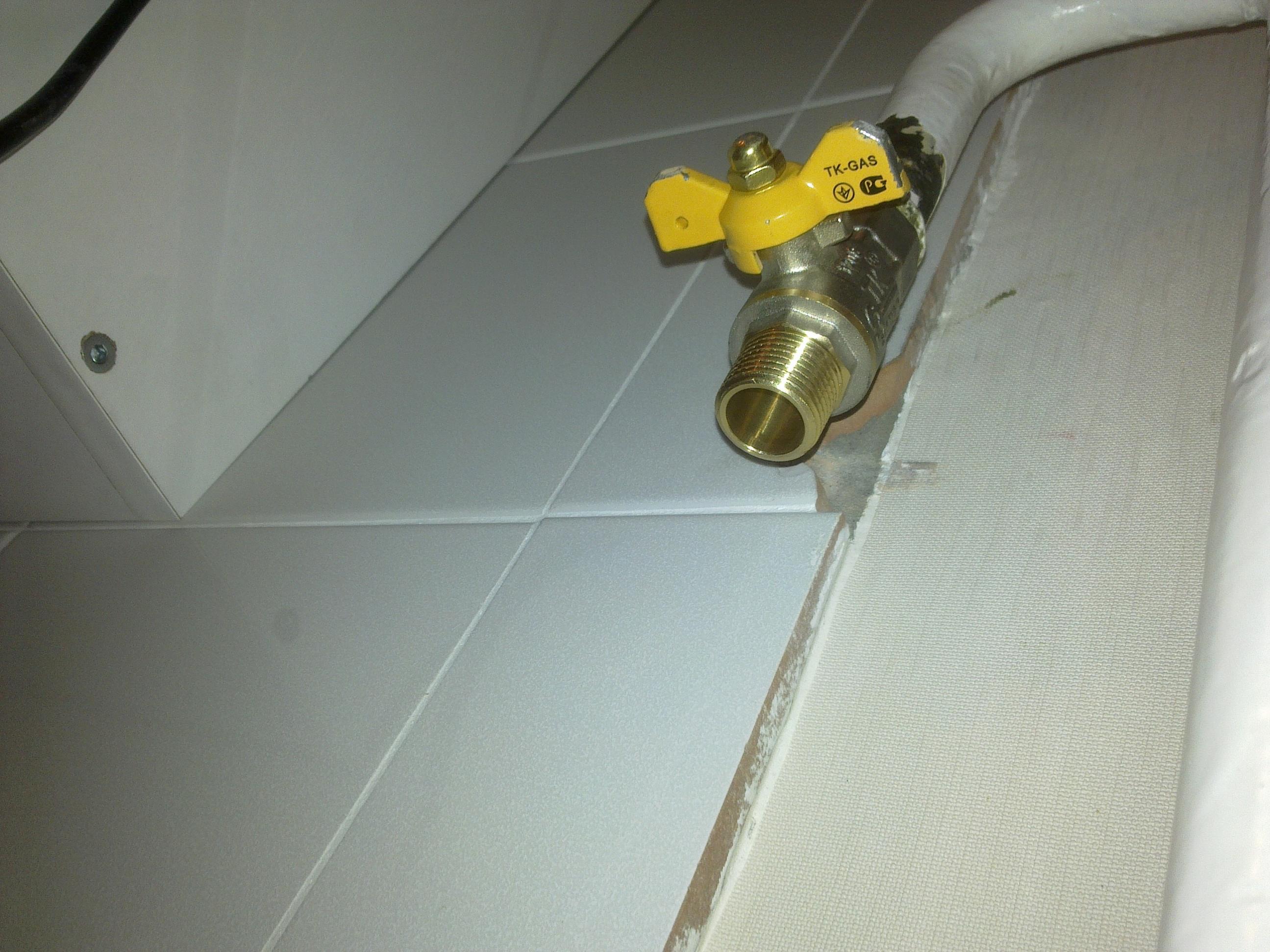

..Кстати, мы еще не обсудили газовый кран, у которого наверняка ободок тоже не "тупой", что же делать?
Обсудили :)
Уже все запаковал на паклю (кран с трубой):beer:
А как теперь шланг на кран?
[ATTACH]237952[/ATTACH]
Кстати, да, не обсудили.. :D
Сейчас нет возможности глянуть, какой там край, тупой или отсрый.. :unknown:
Итак.. продолжение :)
У крана не такой тупой торец, но, видимо рассчитан на прокладку без пакли.

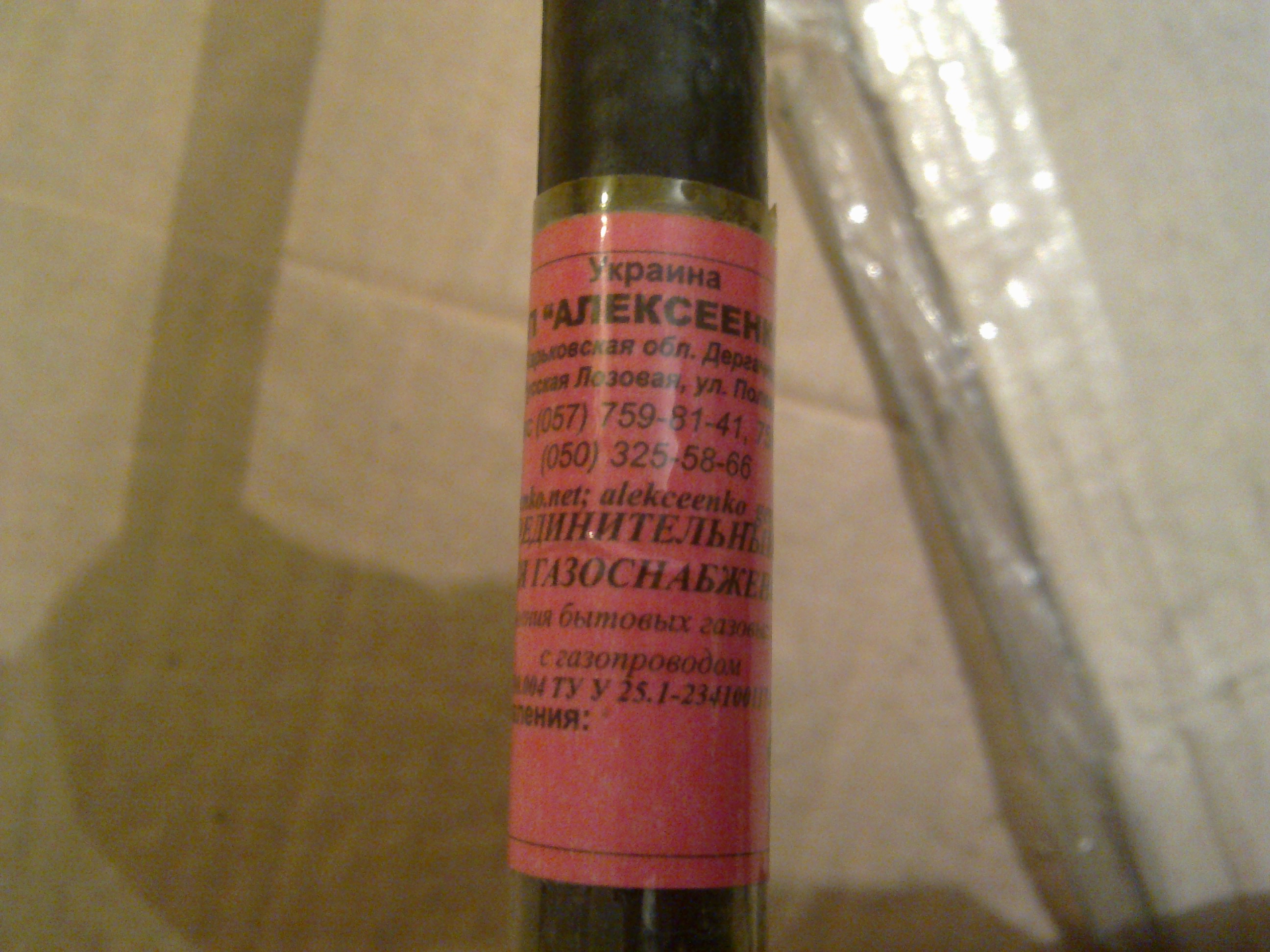

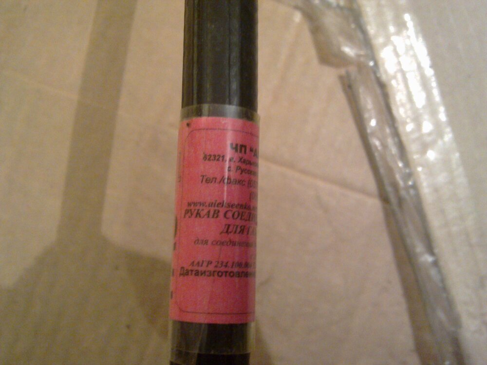

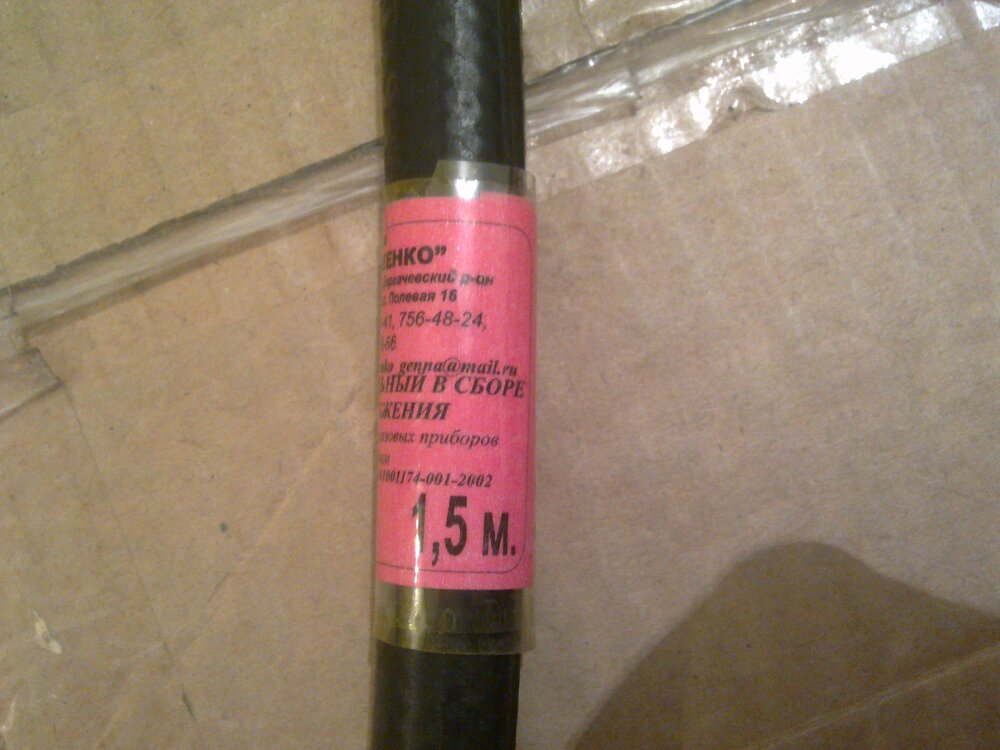

А шланг такой черный.. вообще непонятно, какого .. их вообще производить и продавать, если он может расплавится, потрескаться и т.д..? :fool::unknown:

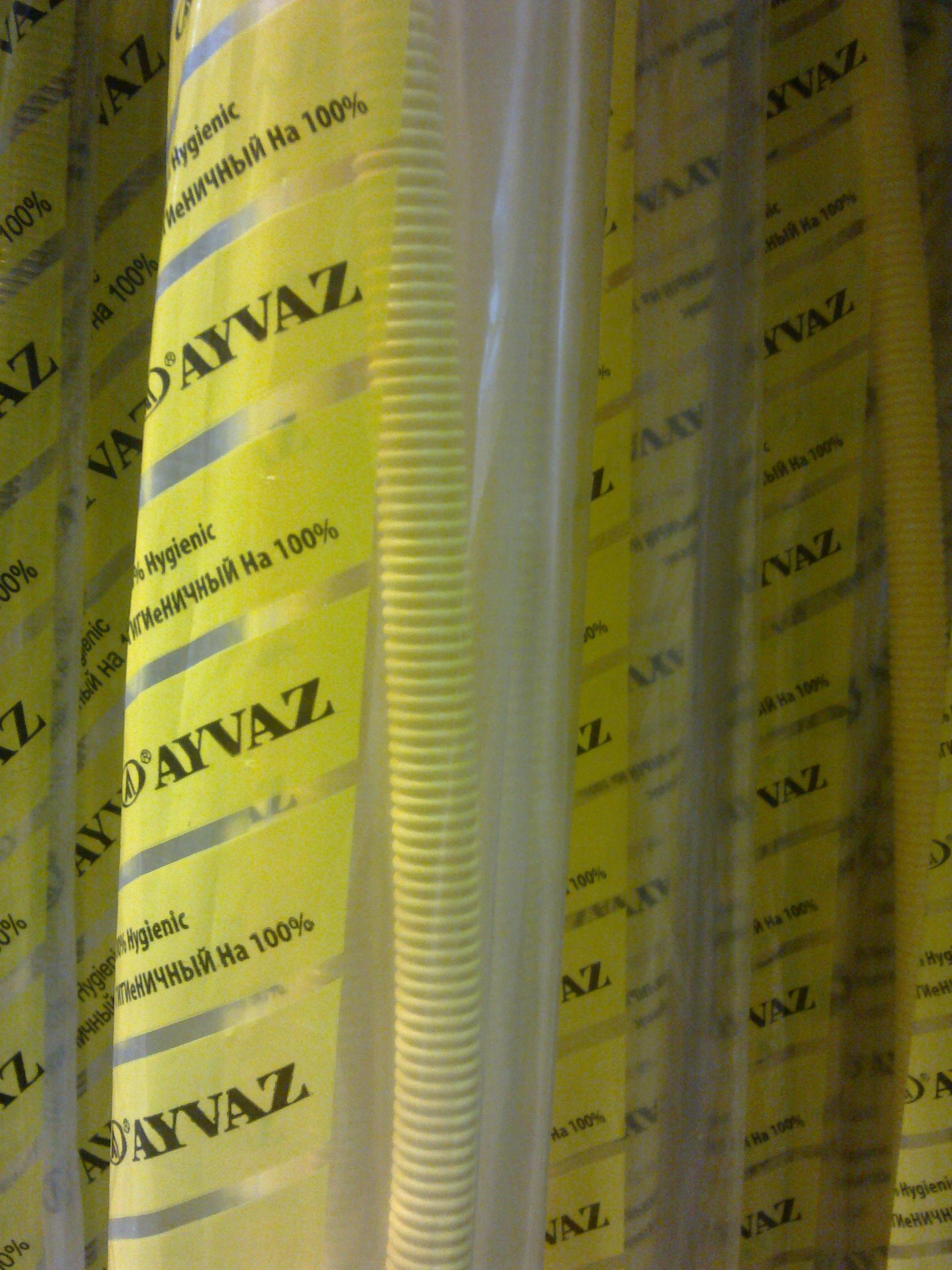

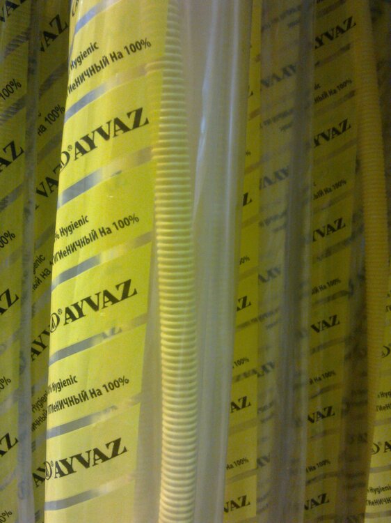

А что скажете на счет желтого гофрированного шланга? Такой в эпике продается. Пр-во Турция. Но гофра вроде не нерж., а пластик или сплав пластика. Это хороший шланг или лучше из. нерж. гофры?
Вопрос важный.
Пакование или прокладки обсудили.
Шланг какой лучше?
Как на счет такого, как на фото? ПРодается в эпицентре.
Нержавеющий гофр лучше? (есть на строителтьном рынке) или лучше такой желтый?
так жолтый тоже нержавеющий, токо в термоусадке жолтой.
Ну я так написал, чтобы из отличить как-то..
Он (черный) к сожалению не плавится в отличие от белого, про потрескивание выше.
Но если вдруг землетрясение и упадет на него часть стены, может порваться.:D
...Как-то прошлой зимой чисто случайно вовремя заметили, как шланг за духовкой расплавился, газ просто шипел злобно, то, что мы не взлетели на воздух - чистое везение...
Важный момент всего длинного обсуждения: какой именно шланг расплавился?
Белый, суко. Черный, стоявший в другом месте, просто растрескался за лето и тоже сифонил.
А металлическая гофра, в местах соединения этих самых гофринок не может пропускать от перегибов/изгибов?
Это не такая гофра, как используется в смесителях для душа. Это сплошная трубка из нержавейки.
