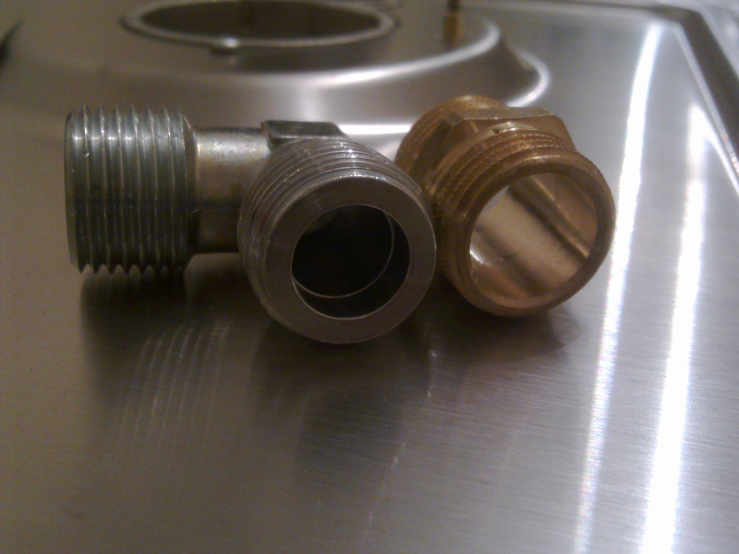

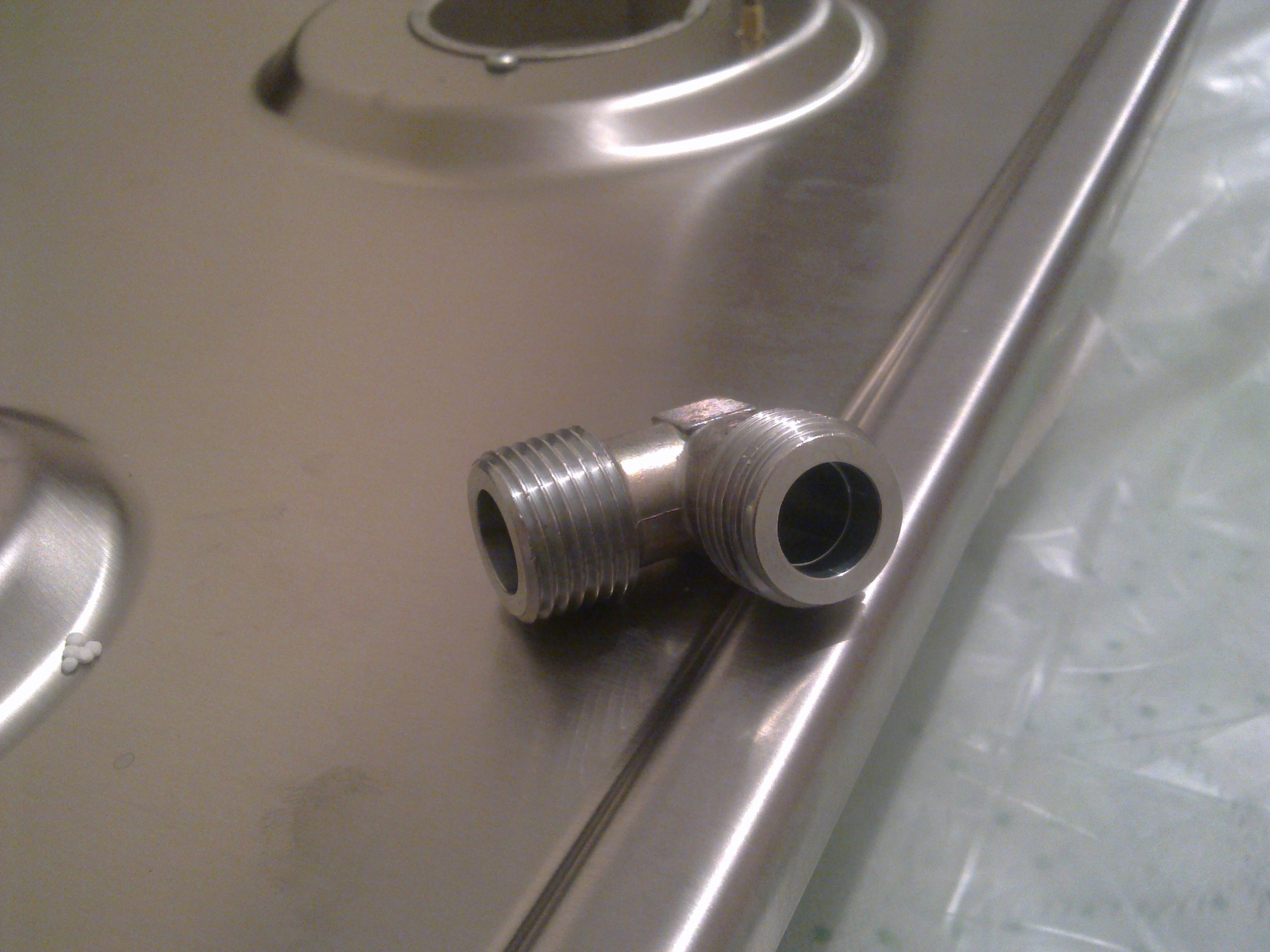

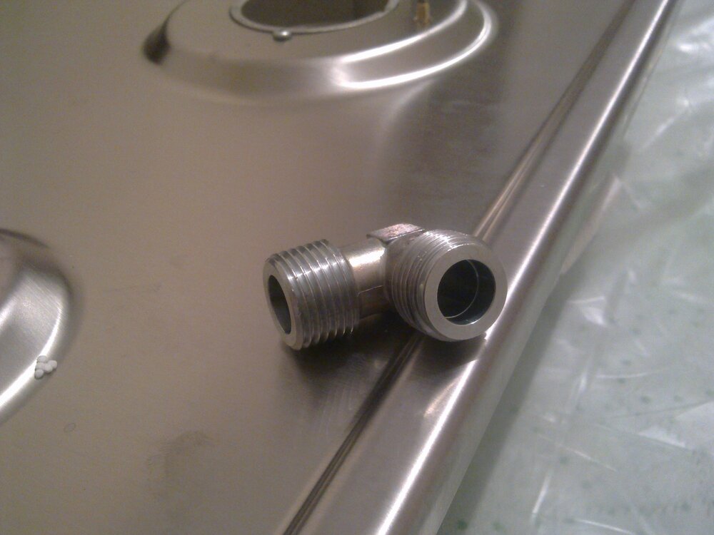

Как подсоединить шланг к газовой трубе
DimitriyD
Вывод из варочной поверхности, как на фото
Так вроде бы есть шланги с одной стороны с наружной резьбой. Просто хреново это, такие бочки ставить на газ.

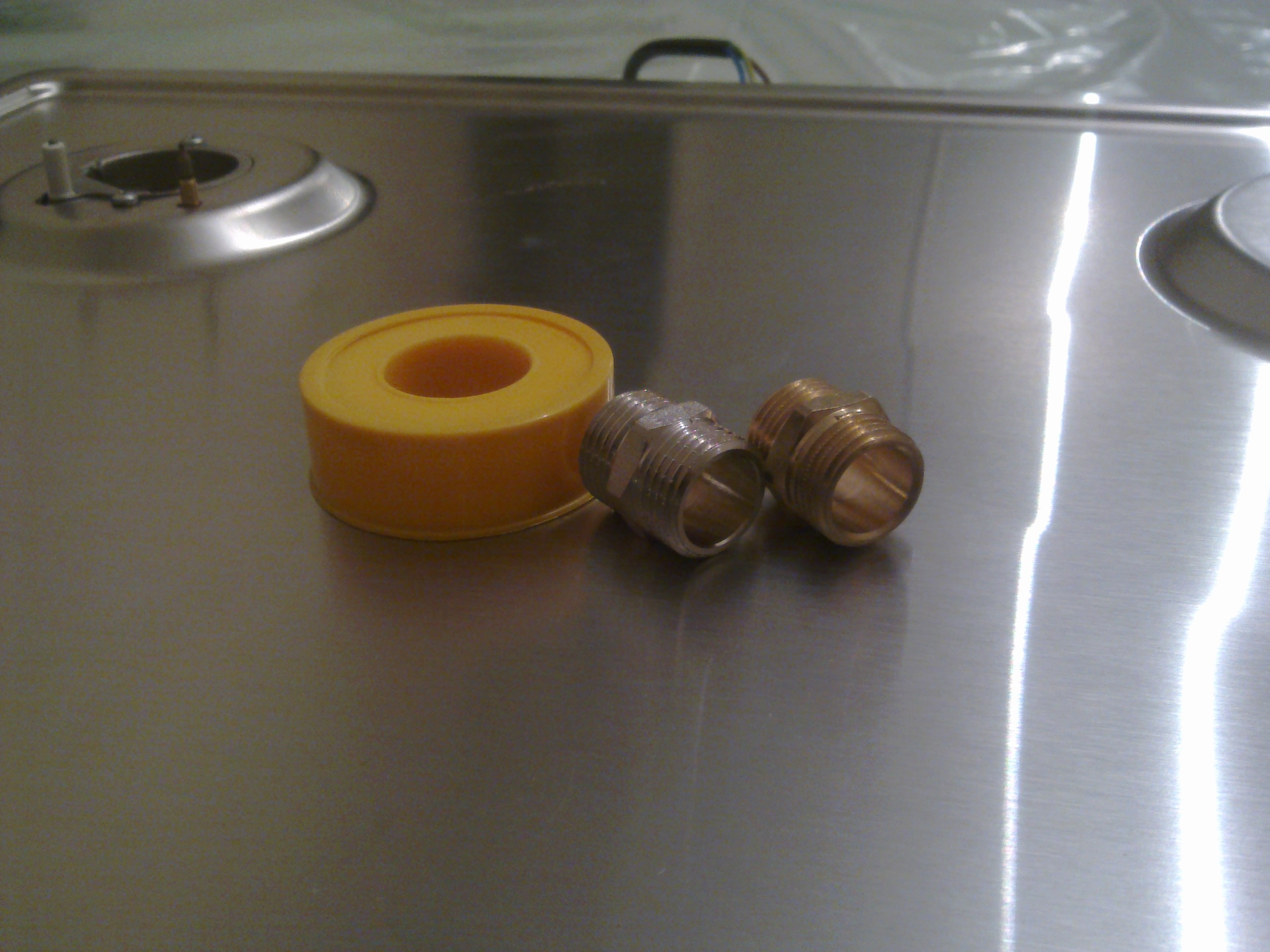

Пришел домой, стал примерять к шлагну и выводу из поверхности и посмотрел на запчасти, которые в комплекте..
.. нашел такую штуку, ниже на фото :good:
И все вопросы касательно переходника отпали..
Суть: посмотри сразу в комплектацию :fool:

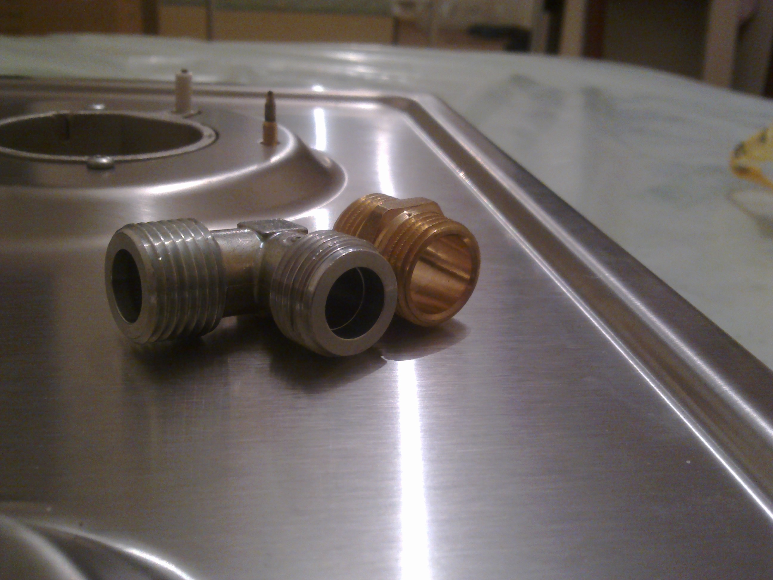

Обратите внимание на торец или как сказать - край переходника того, что купил и того что в комплекте, учитывая, что он под прокладку идет. То, что мне продали - отстой!!! Другого там в продаже не было в принципе..:shock:
Рынок. :(
Им продать бы, наварить пару гривень. А что потом в новостях плоды их деятельности показывают (не дай Бог) их менее всего колышет.
P.S. Полез в шкаф, таки да. Там такой уголок-переходник у нас тоже стоит. Запамятовал.
Рынок. :(
Так за такие запчасти вообще казнить нужно! Что оно держать будет. Оно даже толком не прижмет прокладку. И это газ!. А продается все полным ходом :x
А шланг реально без желтой полосы. Резина-не резина, желтая полоса как минимум должна быть.
Вообщем, уже почти пришел к истине. К счастью, варочную ещё не "замуровал", шланг куплю другой.
Вот так. Казалось бы такой простой вопрос..
Всем спасибо! :beer:

Практически все изделия "желтого металла" нуждаются в доработке, а лучше не покупать. Белые (никелированные) всегда точнее изготовлены.
Это Вы батенька напраслину гоните. Я Вам могу доказать обратное, качественный латунный фитинг будет в 3-4 раза дороже силуминового хрома. Только не нужно смотреть в сторону китайских фитингов из желтого порошкового состава.
На моем фото выше, повторю его, оба "шедевры" производства: и белый и желтый... :o
Желтый Valtec, белый ..не помню.. на F, Ferado или как-то так..
Возможно существуют другие, но на Юности и в эпицентре не было..
Удивляет то, что это вообще не может использоваться, так как не способно выполнять свои функции, тем не менее продается полным ходом..:x
Желтый Valtec,
Не нужно так уж скептически, у Валтека фитинги боле-менее достойные, то что Вы купили, это для воды, и если бы разговор был бы о воде, Вы бы остались довольны качеством.
