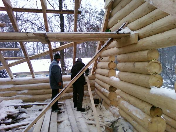

vino-123@mail.ru Опубліковано: 26 грудня 2012 Поділитись Опубліковано: 26 грудня 2012 Косорукие,тапор от стамески не могут отличить Оно может и так... Посмотрел "Наши работы" у вашей подписи к данному сообщению а особенно фото № 251 и как-то стало не по себе... Вы пишите о косорукости и невозможности отличить топора от стамески... Но на вашей фото при строительстве дикого сруба паз не вручную выбран а выпилен бензопилой треугольником... ЭТО ГРУБЕЙШАЯ ОШИБКА ПРИ СТРОИТЕЛЬСТВЕ СРУБОВ (любых)!!! И вы говорите о косорукости... Своего не видно и под носом - а чужое и под лесом... Посилання на коментар Поділитися на інших сайтах More sharing options...

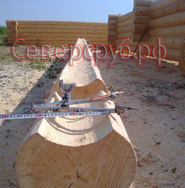

vino-123@mail.ru Опубліковано: 26 грудня 2012 Поділитись Опубліковано: 26 грудня 2012 Вот как ПРАВИЛЬНО нужно делать выборку паза. Посилання на коментар Поділитися на інших сайтах More sharing options...
vino-123@mail.ru Опубліковано: 26 грудня 2012 Поділитись Опубліковано: 26 грудня 2012 А вот как НЕ ПРАВИЛЬНО делают выборку паза... Посилання на коментар Поділитися на інших сайтах More sharing options...
Елки-палки Опубліковано: 26 грудня 2012 Поділитись Опубліковано: 26 грудня 2012 ГРУБЕЙШАЯ ОШИБКА ПРИ СТРОИТЕЛЬСТВЕ СРУБОВ www.stroimdom.com.ua/forum/picture.php?albumid=2927&pictureid=44929 Вообще то мы тут кровлю делаем.г.Буча,ул.Привокзальная 124,после кровли сделали отделку,что касается пазов,претензии на З.Украину направляйте,там и урса проложена вместо пакли,я же с сосной работаю,а на фото смерека. Посилання на коментар Поділитися на інших сайтах More sharing options...
vino-123@mail.ru Опубліковано: 26 грудня 2012 Поділитись Опубліковано: 26 грудня 2012 Вообще то мы тут кровлю делаем.г.Буча,ул.Привокзальная 124,после кровли сделали отделку,что касается пазов,претензии на З.Украину направляйте,там и урса проложена вместо пакли Тогда вопросов не имею. Хотя - а где на фото ваши работы... Ведь там на фото кровли-то нету... Посилання на коментар Поділитися на інших сайтах More sharing options...
Елки-палки Опубліковано: 26 грудня 2012 Поділитись Опубліковано: 26 грудня 2012 ГРУБЕЙШАЯ ОШИБКА ПРИ СТРОИТЕЛЬСТВЕ СРУБОВ Теперь Вы мне скажите,в чём заключается ошибка? Если уверены в этом,что через капс лок написали,потом я Вам отвечу,зная наперёд,что Вы точно не знаете почему? Добавлено через 9 минут Ведь там на фото кровли-то нету... Вот продолжение работ по кровле www.stroimdom.com.ua/forum/picture.php?albumid=2927&pictureid=44928 www.stroimdom.com.ua/forum/picture.php?albumid=2927&pictureid=36370 Посилання на коментар Поділитися на інших сайтах More sharing options...
vino-123@mail.ru Опубліковано: 26 грудня 2012 Поділитись Опубліковано: 26 грудня 2012 Теперь Вы мне скажите,в чём заключается ошибка? Если уверены в этом,что через капс лок написали,потом я Вам отвечу,зная наперёд,что Вы точно не знаете почему? Паз должен быть настолько глубоким, чтобы не было видно утеплителя, и так, чтобы середина паза не при каких условиях не опустилась на горб низлежащего бревна. Линии края паза и линии щёк чашек должны сходиться при разметке и изготовлении в одну точку, кроме случаев их преднамеренного отклонения. Для машинной рубки допускается применение в пазах зубчатого профиля без использования утеплителя. Посилання на коментар Поділитися на інших сайтах More sharing options...
Елки-палки Опубліковано: 26 грудня 2012 Поділитись Опубліковано: 26 грудня 2012 Паз должен быть настолько глубоким, чтобы не было видно утеплителя, и так, чтобы середина паза не при каких условиях не опустилась на горб низлежащего бревна. Костантин,я же сказал,что Вы не знаете ответ.;) Посмотрите на то же фото,что Вы мне говорили,там горб не касается глубины паза и стекловату в продольных пазах не видно.Этот сруб я смотрел через два года,снаружи полёт нормальный.Внутри,конечно жесть,щели такие,что пачку сигарет можно прятать,но это уже понты хозяев,им надо было срочно переехать,мы начали отделку через три месяца после кровли,они были предупреждены о последствиях,но их это не остановило.Дали сразу тепло и ппц получился.Переделывать мы отказались. Для нас сделать полукруглый паз не проблема,для этого мы имеет ТЕСЛО (думаю Вы знаете этот дивайс),кстати сделанный на заказ в Сумах на заводе.(150грн,за шт,вес 850гр)Когда выбирается треугольный паз (норма 100-200мм шириной,зависит от диаметра бревна),шина углубляется довольно таки глубоко,в некоторых случаях почти до ядра,некоторые спецы утверждают,что может разорвать бревно пополам(хотя я сомневаюсь),вторая версия: это более сильная осадка,т.е.во время осадки сруб может садится не 6-7% от общей высоты,а 10-12%.при этом паз раскроется и повиснув на нижнем венце "щёчками"т.к.не имеет закругления получится продольный зазор между венцами (это ближе к истине). 2 Посилання на коментар Поділитися на інших сайтах More sharing options...
vino-123@mail.ru Опубліковано: 26 грудня 2012 Поділитись Опубліковано: 26 грудня 2012 Для нас сделать полукруглый паз не проблема,для этого мы имеет ТЕСЛО (думаю Вы знаете этот дивайс),кстати сделанный на заказ в Сумах на заводе.(150грн,за шт,вес 850гр)Когда выбирается треугольный паз (норма 100-200мм шириной,зависит от диаметра бревна),шина углубляется довольно таки глубоко,в некоторых случаях почти до ядра,некоторые спецы утверждают,что может разорвать бревно пополам(хотя я сомневаюсь),вторая версия: это более сильная осадка,т.е.во время осадки сруб может садится не 6-7% от общей высоты,а 10-12%.при этом паз раскроется и повиснув на нижнем венце "щёчками"т.к.не имеет закругления получится продольный зазор между венцами (это ближе к истине). Достойный ответ. Мой вам почет. Сразу видно что человек "в теме". А то я посмотрел на фото и неповерил, что "эту чупакабру из бревен" вы делали... Теперь все стало на свои места. Посилання на коментар Поділитися на інших сайтах More sharing options...
