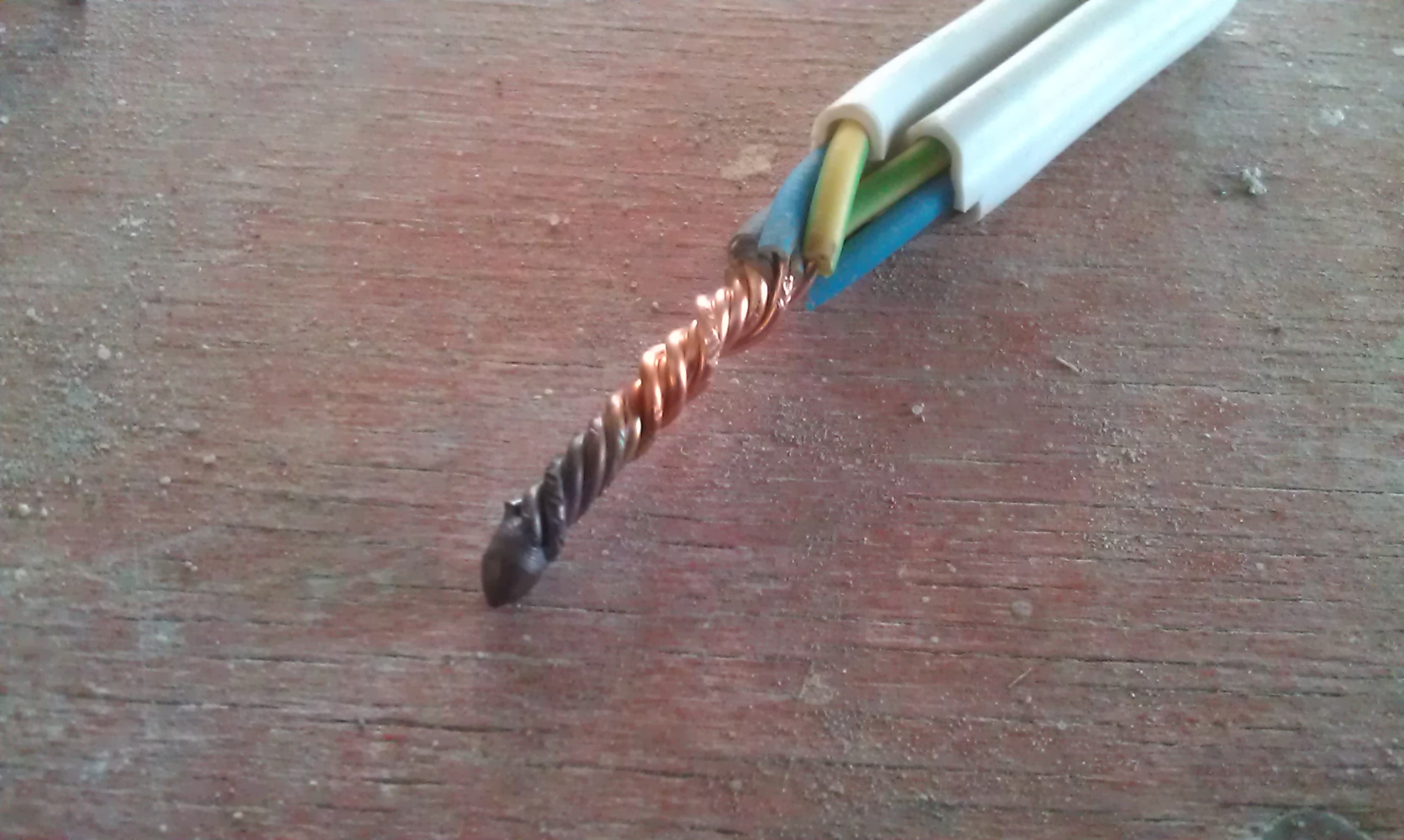

bgt Опубліковано: 10 січня 2013 Поділитись Опубліковано: 10 січня 2013 Ну так и варите. Вот и решился на монтаж силовых сетей. После сварки скрутка еще и будет пропаяна (для спокойствия моей совести). Как по мне, то соединение надежное. Один недостаток, не разборное соединение... Это не призыв всех делать так, просто я делал это у себя дома. У остальных своя голова на плечах... 1 Посилання на коментар Поділитися на інших сайтах More sharing options...

bgt Опубліковано: 10 січня 2013 Поділитись Опубліковано: 10 січня 2013 Не нужна электрохимическая пара в соединении. Ежели кортить - вместо пайки опрессуйте в гильзе ГМЛ (ГМ). Тоесть не паять ? ок. Думали после скрутить изолентой. Сначала стеклом, а потом ПВХ. Посилання на коментар Поділитися на інших сайтах More sharing options...
sanykrimea Опубліковано: 10 січня 2013 Поділитись Опубліковано: 10 січня 2013 Тоесть не паять ? Пайку соединений силовых проводников в электроустановках зданий следует избегать. Требование нормативов Думали после скрутить изолентой. Сначала стеклом, а потом ПВХ. Без разницы - важно надёжно изолировать. Термоусадочная трубка кроме электрической изоляции обеспечивает герметизацию соединения - переходное сопротивление возрастёт (по причине окисления проводников и сваренного соединения) значительно позже. [spoiler=Требования к технологии монтажа термоусаживаемых трубок:] При выборе размера термоусаживаемой трубки необходимо руководствоваться следующими правилами: Внутренний диаметр трубки до усадки должен быть больше, чем основание, на которое будет производиться усадка на 10... 20%, а номинальный диаметр трубки после усадки должен быть меньше фактического диаметра основания на 10...20%. При этих условиях будет обеспечено плотное прилегание трубки к изделию. Поверхность, на которую усаживается трубка, должна быть предварительно подготовлена: очищена от пыли и загрязнений и обезжирена. При наличии острых кромок, выступов и заусенцев на металлической поверхности последние должны быть предварительно сглажены и зашлифованы. Для усадки термоусаживаемых изделий предпочтительно использовать высокотемпературный фен или пропановую газовую горелку. Пламя газовой горелки следует отрегулировать таким образом, чтобы оно было мягким, с языком желтого цвета. Остроконечное синее клиновидное пламя не допускается! Для обеспечения равномерной усадки и предотвращения локального пережога трубки пламя горелки должно находиться в постоянном равномерном движении. Оптимальная температура усадки изделий - 90...120°С. Не допускается усадка термоусаживаемых трубок, имеющих пережимы, глубокие царапины и раковины на внешней поверхности, надрезы на торцах. Во избежание образования морщин и воздушных пузырей термоусадку следует производить либо от центра трубки к ее концам, либо последовательно от одного конца к другому. Прежде чем продолжить усадку вдоль изделия трубка должна быть усажена радиально (по окружности). Усаженная трубка не должна иметь каких-либо повреждений, ее поверхность должна быть гладкой, без морщин и вздутий. На поверхности усаженной трубки должны быть различимы контуры рельефа того основания, на которое она была усажена. 2 Посилання на коментар Поділитися на інших сайтах More sharing options...

PA3 Опубліковано: 10 січня 2013 Поділитись Опубліковано: 10 січня 2013 скрутка еще и будет пропаяна когда коту нечего делать... Образец сварки на фото - не фонтан/айс/торт. Надо ещё тренироваться. Один недостаток, не разборное соединение... как раз таки в этом случае это не недостаток Посилання на коментар Поділитися на інших сайтах More sharing options...
bgt Опубліковано: 10 січня 2013 Поділитись Опубліковано: 10 січня 2013 когда коту нечего делать... Образец сварки на фото - не фонтан/айс/торт. Надо ещё тренироваться. Покажите образец, к чему мне стремиться надо. Спс. Я всегда стремлюсь делать работу качественно (не только у себя дома), хреново оно и так получиться. Добавлено через 3 минуты Без разницы - важно надёжно изолировать. Термоусадочная трубка кроме электрической изоляции обеспечивает герметизацию соединения - переходное сопротивление возрастёт (по причине окисления проводников и сваренного соединения) значительно позже. Понял. Посмотрю термоусадки, но стремно. При нагреве они поплавяться, а стекло изолента всеравно остаеться изолятором, даже при нагреве... Посилання на коментар Поділитися на інших сайтах More sharing options...
