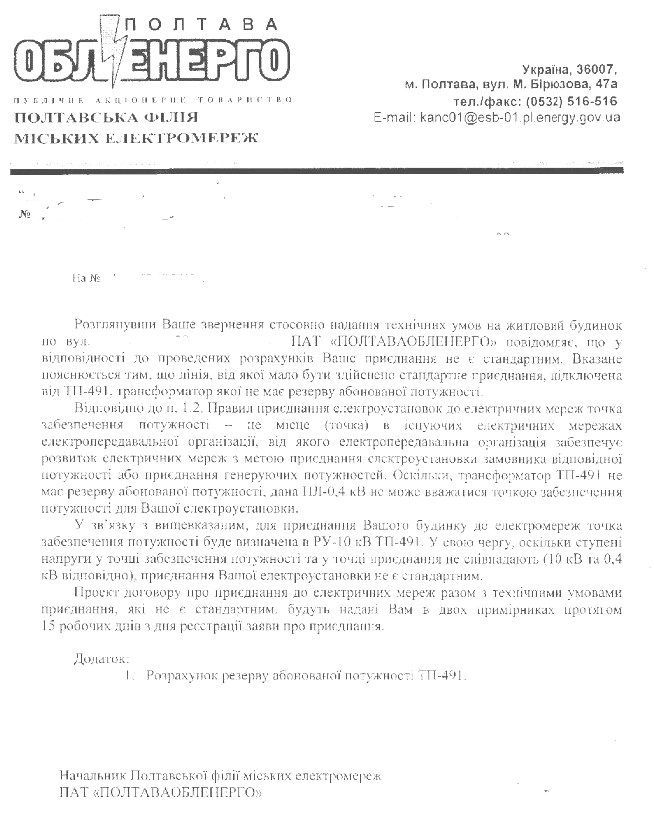

Доброго дня,
02/08/2013 я подав пакет документів на видачу ТУ та договору на стандартне приєднання до електромережі Полтаваобленерго. Точка забезпечення потужності - ТП №491 знаходитсья від місця приєднання (межа земельної ділянки) на відстані 170 м. Найближча опора лінії 0,4 кВ знаходиться біля моєї ділянки. Сама земельна ділянка знаходитсья у с. Гожули, полтавського району. Бажана потужність відповідно до моєї заяви становить 11 кВт, 1 фаза.
Через декілька днів я отримав лист з відмовою видати ТУ на стандартне приєднання у зв'язку з тим, що лінія від якої мало бути здійснено стандартне приєднання, підключена від ТП №491, трансформатор якої не має резерву абонованої потужності. Тобто дана лінія 0,4 кВ не може бути точкою забезпечення потужності і приєднання є нестандартним. І я маю за власний рахунок зробити реконструкцію ТП №491 та змінити кабель на всій лінії на більш потужний. Скан листа у додатку.
Скажіть чи правомірні вимоги Полтаваобленерго, адже згідно постанови №32 від 17/01/2013:
Стандартне приєднання - приєднання електроустановки (крім електроустановок, призначених для виробництва електричної енергії) замовника до діючих мереж електропередавальної організації на відстань, що не перевищує 300 метрів по прямій лінії від місця забезпечення потужності до місця приєднання, яке диференціюється за ступенями потужності об'єкта замовника: перший ступінь - до 16 кВт включно; другий ступінь - від 16 кВт до 50 кВт включно; третій ступінь - від 50 кВт до 160 кВт включно;
зміна схеми живлення електроустановок замовника з однофазної на трифазну;
Місце забезпечення (точка забезпечення) потужності (замовленої до приєднання) - місце (точка) в існуючих електричних мережах електропередавальної організації, від якого електропередавальна організація забезпечує розвиток електричних мереж з метою приєднання електроустановки замовника відповідної потужності або приєднання генеруючих потужностей;
Тобто якщо цей ТП перезавантажений, то це не може бути причиною вважати, що моє приєднання нестандартне?
Що я можу зробити в даному випадку?
Дякую за відповіді
Дмитро
Що я можу зробити в даному випадку? Дмитро
Вроде пару страниц назад здесь этот вопрос обсуждали. Я высказывался, что это нестандартное, другие наоборот: РЭС должен сам заменить трансформатор, абонент не обязан знать чего там в сети происходит. Но это все просто болтовня, ее к бумаге не приложишь. За толкованием надо обращаться в те органы, которые такие умные законы пишут, например, НКРЭ, пусть объяснят, что они имели в виду.
Но если трансформатор загружен, то Вас в любом случае подключить к нему не могут. Он попросту сгорит и вообще все останутся без электроэнергии. Не говоря уж о том, что требования к качеству электроэнергии не будут выполнятся. То же и с линией. Правда, непонятно, зачем Вас обязывают менять всю линию, если можно было бы бросить 170 м кабеля только для Вас. А ситуация типичная, сети у нас практически везде перегружены, и кто должен платить за их модернизацию абонент, хозяин сети или государство, - большой вопрос. Закон написать - дело плевое, вот обеспечить его исполнение...
