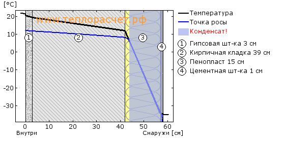

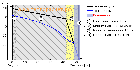

Есть дом из полнотелого кирпича и его надо утеплить. Вариантов утеплителя два - ПСБ-С и минвата.
Ввожу данные по теплорасчету. По минвате (ссылка устарела):
Небольшое количество конденсата появляется лишь при -35 на улице и высокой влажности внутри.
Но! За те же деньги можно, наверное, купить не 100мм минваты, а 150мм ПСБ-С. (ссылка устарела):
При самых неблагоприятных условиях (мороз на улице и высокая влажность в доме) конденсат есть, но он ВНУТРИ паронепроницаемого ПСБ-С... Так как на внутренней поверхности пенопласта температура выше точки росы (+12 градусов), там влага не конденсируется. А внутрь утеплителя она проникнуть никак не может. Ни снаружи, ни изнутри. Так есть ли смысл платить за минвату (при стене из полнотелого кирпича), которая может со временем намокнуть (от дождя, от конденсата при -35) и не восстановить свои теплоизолирующие свойства, если можно при этом смонтировать утеплитель потолще и платить меньше за газ / смонтировать ту же толщину утеплителя и меньше потратить на утепление фасада (нужное подчеркнуть)?
Есть ли ошибки в моей логической цепочке?
[ATTACH]241547[/ATTACH]
[ATTACH]241551[/ATTACH]

При -35 за бортом влажность не бывает 76%. :D:rolleyes:
а какая бывает? 23? ну, будет чуть меньше конденсата при этом, суть вопроса это не меняет...
самое главное, что меня смущает в минвате: конденсат все равно есть в пограничном с улицей месте
и вата не восстанавливает свои теплоизолирующие свойства
т.е. со временем, эти 100мм "растаят" и не будут греть... :(

Ввожу данные по теплорасчету. По минвате получаю такую картину:
Но! За те же деньги можно, наверное, купить не 100мм минваты, а 150мм ПСБ-С. Картина тут такая:
Вата в Вашем случае не нужна ну никак! Заявляю со всей ответственностью!
ЭППС не применяйте не в коем случае!!! Плохая адгезия и через несколько лет будет "пирог" утепления стоять на ребре, а не висеть на стене!!!
ППС - самый идеальный вариант! даже при толщине 100 мм о конденсате можно смело забыть, а 150 мм для Вас вообще будет очень и очень! Да и морозов таких у нас нету...
И не только это... Пока рабочие будут мазать на вату влажные клея она тоже определенной влаги напитает... А парочка ливней в процессе работ ситуацию вообще веселой могут сделать. Да и финишные отделочные материалы в полтора раза дороже для ваты нежели для пенопласта...:)

Забейте в прогу 40 см. кирпича и 10 см. ППС при реальной влажности и температуре, а не форс-мажор, и спите спокойно. :)
Пар прет в стены из дома, если ему больше деваться некуда, а при нормально организованной вентиляции можно не париться по поводу "плохой" паропроницаемости ППС.

Пенопласт имеет низкую паропроницаемость, но она будет выше 40 см кирпичной кладки и примерно на уровне с акриловым декором. Что же до накопления конденсата - бредовое утверждение. Яркий пример - попытайтесь утопить пенопласт в воде! И вы поймете сколь низкий уровень гидрофобности у этого материала.
Достаточная толщина утеплителя вынесет точку росы в сам утеплитель что исключит вероятность накопления конденсата на границе стена/утеплитель и отрыва утеплителя даже при укладке утеплителя на ляпухи при кривых стенах.

Luko, в нашем климате при использовании качественного ППС, который очень даже доступен, для тех кто им работает, точка росы в самые суровые зимы оказывается где-то на уровне 80-85 мм от поверхности фасада.

вопрос был не об этом, а о том, у всех ли всегда точка росы в 85мм от поверхности? при любых условиях?
У всех кто живет в окрестностях Киева - да. По другим регионам утверждать сложнее, данными не особо располагаю.
