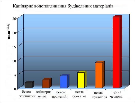

В додаток надаю графік водопоглинання матеріалів.Ви побачите на якому місці знаходяться пористі бетони повідношенню до інших матеріалів.883622877_.jpg.5a71c74e80bd6d95197422e68468b238.jpg

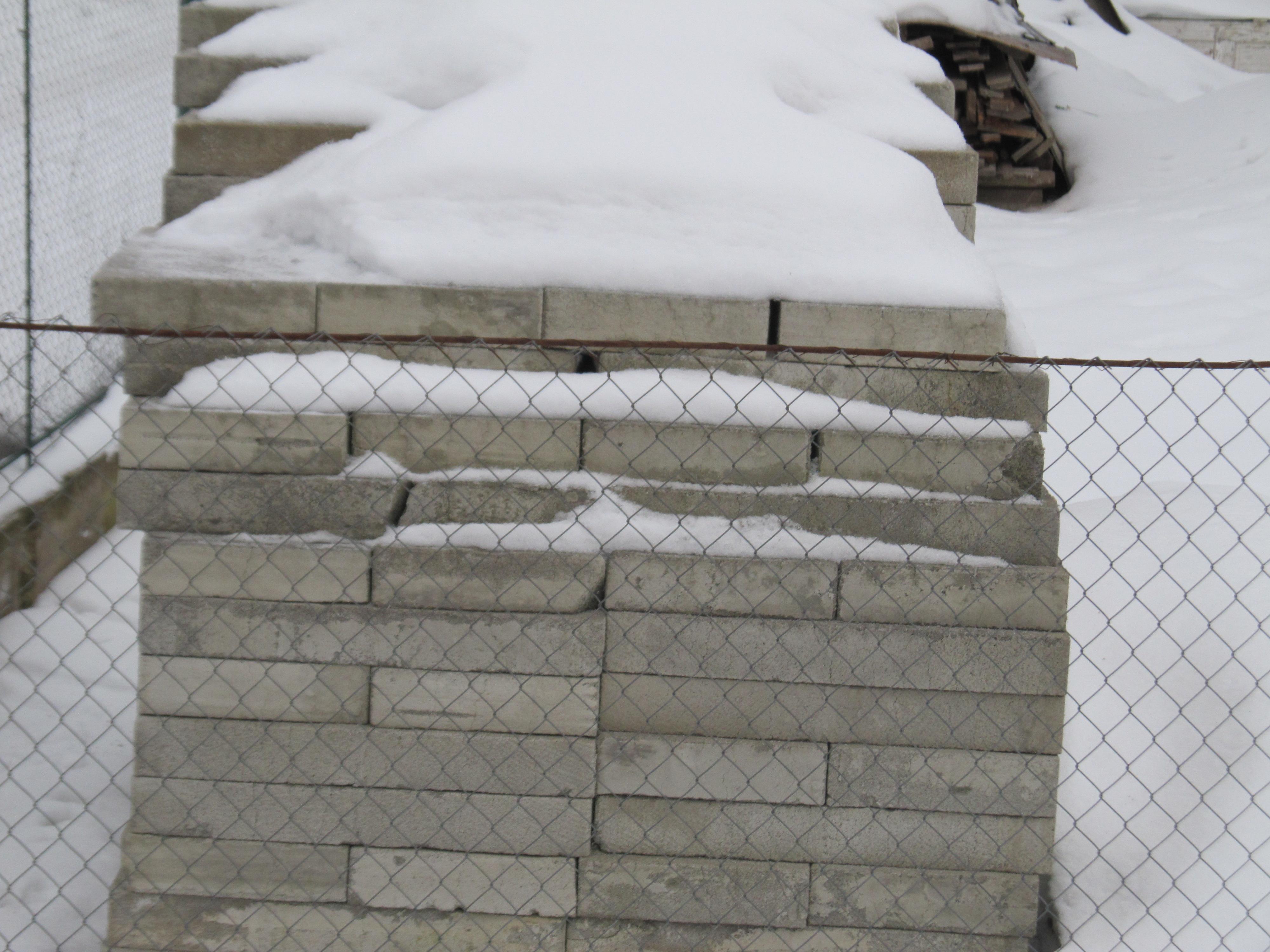

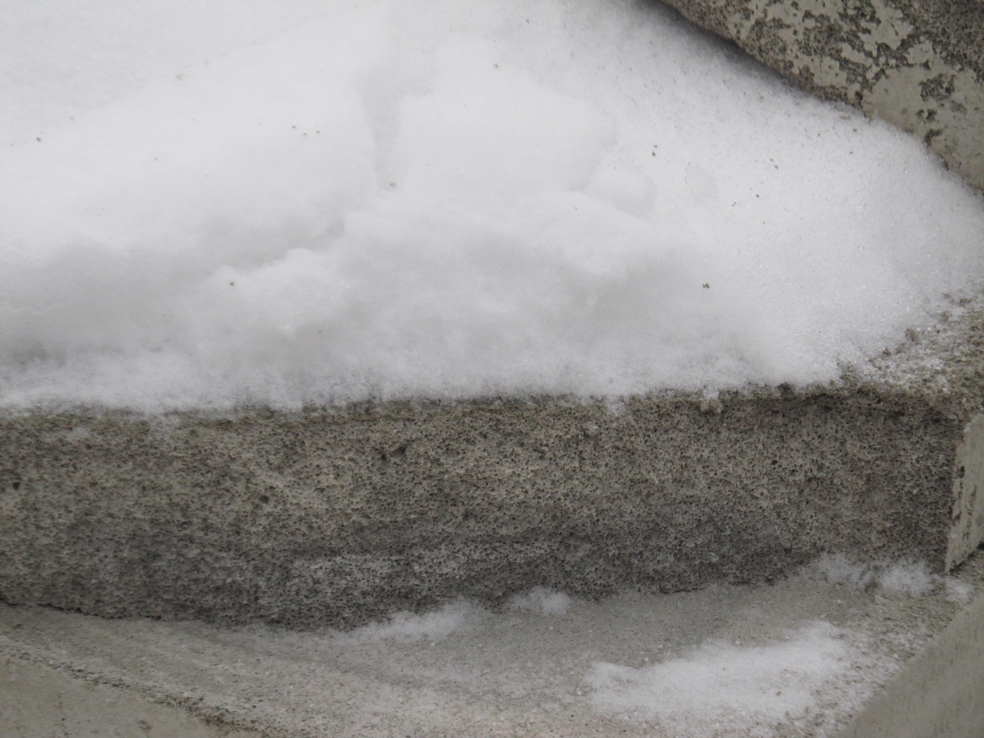

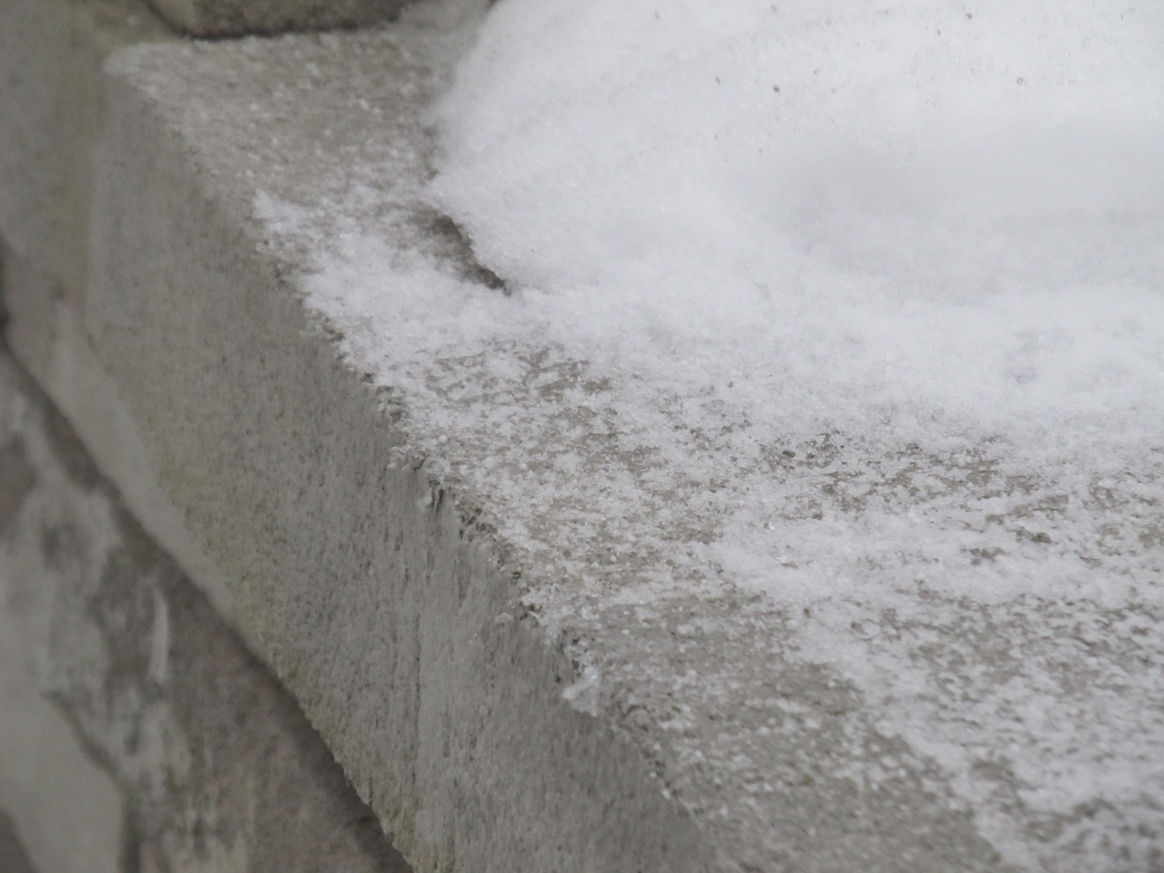

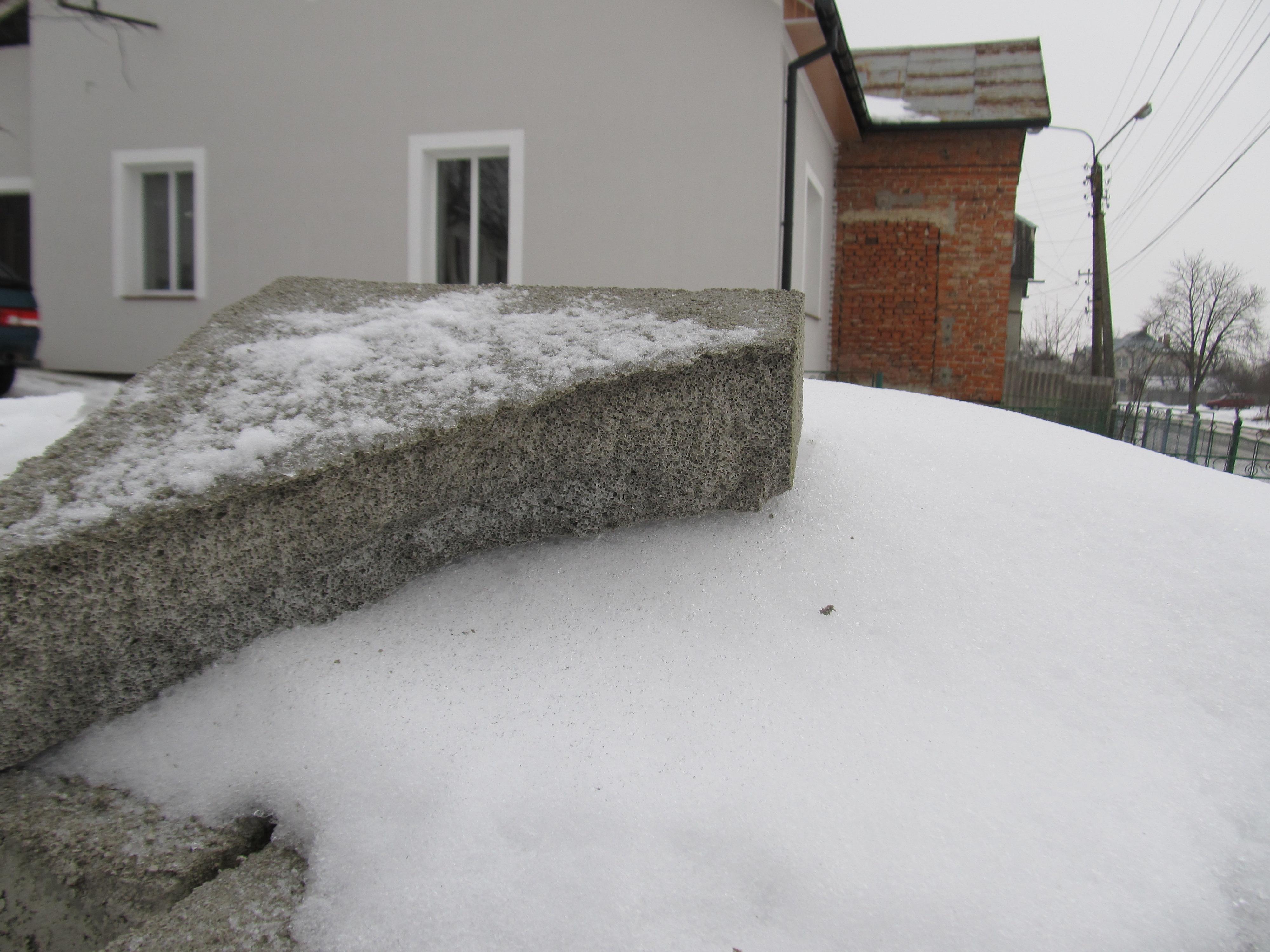

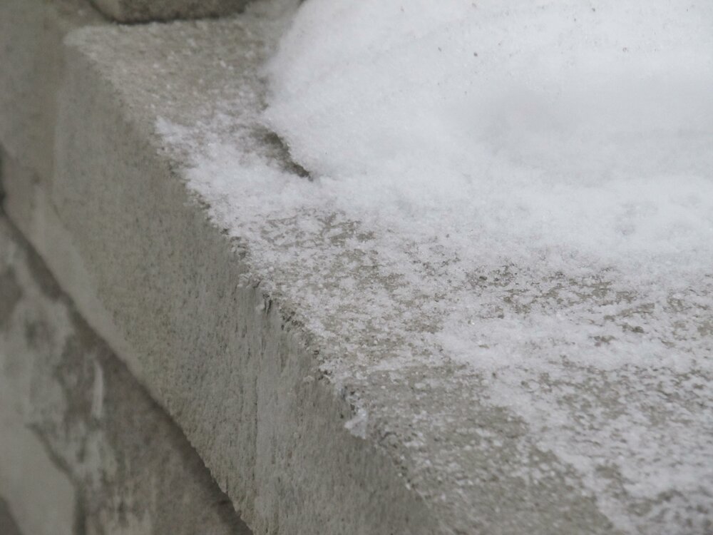

На подвірї стоїть вже другий рік.Без накриття.Матеріал без змін.cheko отримав якраз з цієї купки.Шкода що вже вечір та темно.Завтра піду фото зроблю і виставлю.

Матеріал зимує вже другу зиму.Один з блоків спеціально розломав щоб було видно що в середині непроходить ніяких руйнацій.Практично з ваших слів експеримент на морозостійкість.Нажаль спроба завантажити фото невдалась.Попробую трохи пізніше.Вибачте за незручність.
