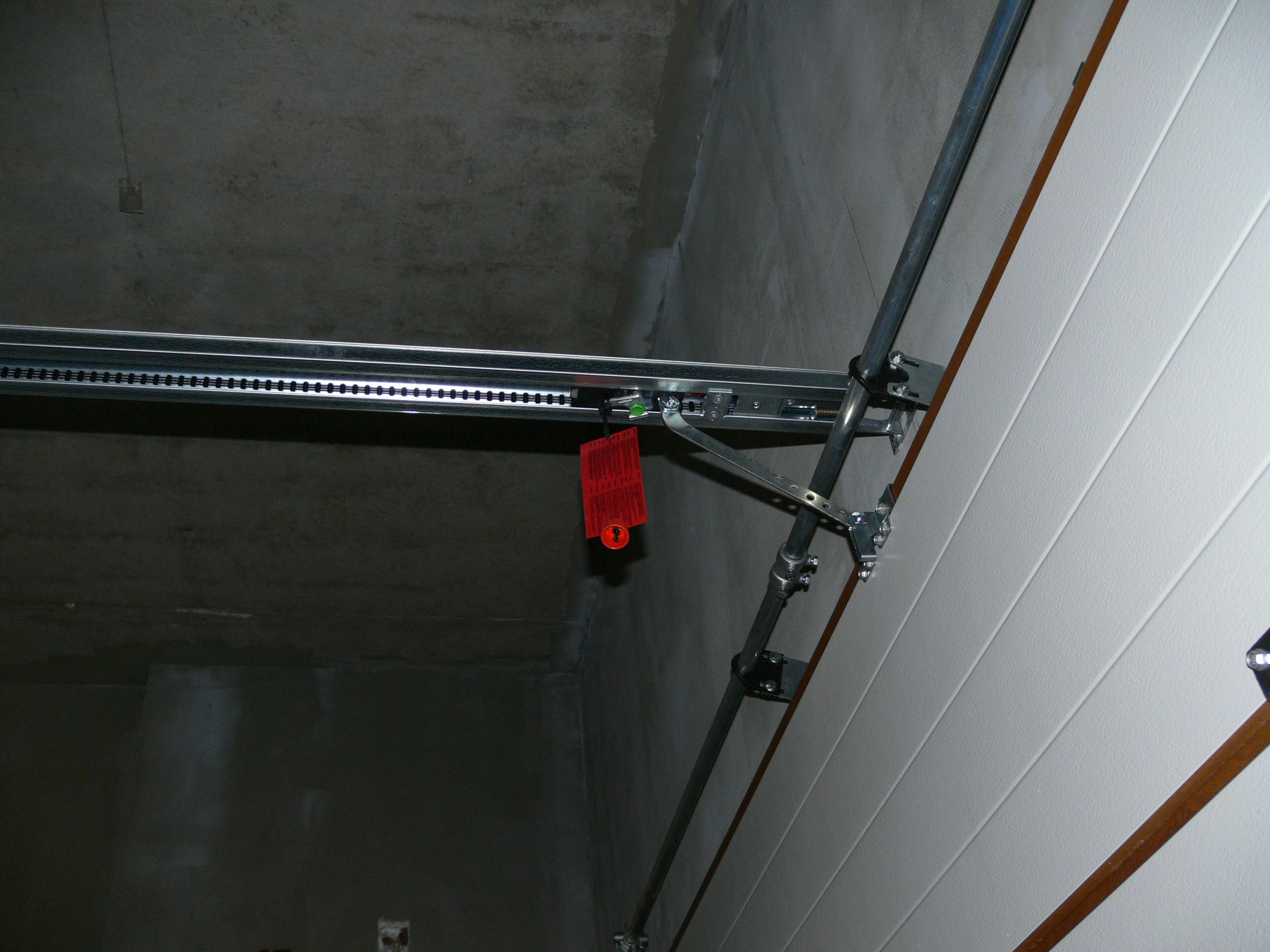

Каретка блокируется в автоматический режим пользователем, а не самопроизвольно при "встрече" двух частей каретки
Совсем не понял о чем это. Вероятно потому что не имею никакого опыта использования ворот.
Можете на пальцах рассказать что имели ввиду?

Каретка, которая соединяет ворота и привод состоит из двух частей, одна часть закреплена к воротам тягой, вторая закреплена на цепи или ремне. Привода Hormann и Marantec при разблокировке в ручной режим (тянем за шнур с красным колпачком) остаются в ручном режиме пока Вы не нажмете зеленую кнопку (действительно для приводов Hormann, см. фото) или не потянете за шнур с зеленым шариком. В приводах, которых блокировка происходит автоматически часто ломаются каретки из-за неожиданной блокировки во время управления воротами в ручном режиме.
В упомянутом вами выше САМЕ VER2 как происходит блокировка?

Разблокировка VER2 - рычажек, чуть чуть напоминает рычаг в тракторе, - повернули в одну сторону - разблокировали, в другую - заблокировали.
