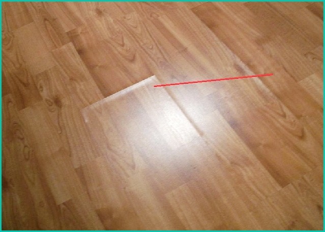

Строй Сергей Опубліковано: 11 листопада 2019 Поділитись Опубліковано: 11 листопада 2019 А почему??? Что хорошего в порожках? Ламинат - это "плавающий пол" и вы нагружаете мебелью его неравномерно. Поэтому оставляется зазор между стенами и ламинатом, который закрывается плинтусом. Любой производитель говорит о 36 м2 одной плоскости ламината, что больше - должно отделяться термошвами ( в нашем случае порожками ) .Если этого не делать, то будет вот так: Посилання на коментар Поділитися на інших сайтах More sharing options...
ngstil Опубліковано: 11 листопада 2019 Поділитись Опубліковано: 11 листопада 2019 Ламинат - это "плавающий пол" и вы нагружаете мебелью его неравномерно. Поэтому оставляется зазор между стенами и ламинатом, который закрывается плинтусом. Любой производитель говорит о 36 м2 одной плоскости ламината, что больше - должно отделяться термошвами ( в нашем случае порожками ) .Если этого не делать, то будет вот так: Делайте так. А я как стелил единым полотном то и буду продолжать. И никаких проблем еи у меня ни у моих клиентов. И немецкий кроноспан, кронотекс - разпешает 8х8 м, а это 64м2. 1 Посилання на коментар Поділитися на інших сайтах More sharing options...

Строй Сергей Опубліковано: 15 листопада 2019 Поділитись Опубліковано: 15 листопада 2019 Делайте так. А я как стелил единым полотном то и буду продолжать. И никаких проблем еи у меня ни у моих клиентов. И немецкий кроноспан, кронотекс - разпешает 8х8 м, а это 64м2. Кроноспан и кронотекс больше украинский и польский, чем немецкий.) Немецкие 100% - Wineo, Parador, witex, EGGER ) Посилання на коментар Поділитися на інших сайтах More sharing options...

ngstil Опубліковано: 17 листопада 2019 Поділитись Опубліковано: 17 листопада 2019 Из инструкции для укладчиков) с сайта производителя. Особое внимание уделяем дверным проемам))) : Расширительный профиль в больших помещениях В помещениях, продольный размер которых составляет более 12 м длины панели и /или поперечный размер – более 8 м ширины панелей, дополнительно должен устанавливаться расширительный профиль. Это также касается дверных проемов, проходов помещений, выступов стен и помещений с большим количеством углов. Мы рекомендуем удалять в области расширительных профилей гребень панелей, чтобы гарантировать достаточное пространство для движения. Могу жирным шрифтом выделить, что касается "дверных проемов")))) Перед укладкой нужно изучать матчасть)) только потом говорить о том, что в дверных проемах нухно укладывать ламинат одним массивом) Ссылка источника - здесь : www.kronotex.com/Ukladka+laminata-3044454756.html?SID=3lf3ONH48426 PS: в отличии от Вас я материалами не торгую) я давно от этого ушел в проектирование, дизайн и управление проектами. В отличии от Вас, я за прошлый год уложил 3500м2 ламината. И очень много "единым" полотном.проходя 4-5 дверных проемов. Максимальная квартира более 100м2. Форумчанину. И проблем нет. Прекрасно лежит ламинат у людей. Не скрипит, не гуляет не упирается в стены. Кроме бумажек, надо еще учить свойства материала с которым работаешь. А для вас это недоступно. Поступайте как пожелаете. Разрывайте ламинат в порогах, а я буду работать с учетом опыта. Далее, вы говорили о едином полотне 36 м2 и сейчас кинули фото противоречащее. Самому себе. Может сами матчасть почитаете? Кстати я всегда пишу и утверждаю что это возможно, а не НУЖНО. Значения слов нужно и возможно - объяснять надеюсь не надо? И последнее. "Мы рекомендуем" - вас не смущает, что рекомендуют, а не ставят четкие требования!!! Посилання на коментар Поділитися на інших сайтах More sharing options...

RiZZo Опубліковано: 17 листопада 2019 Поділитись Опубліковано: 17 листопада 2019 Строй Сергей Собственно, если Вы укладывали ЛЮБОЙ ламинат, и смотрели в инструкцию, то в любой инструкции Вы найдете рекомендации сделать разрывы в дверных проемах Parador и Wineo - не исключение. [/url] 2 Посилання на коментар Поділитися на інших сайтах More sharing options...
