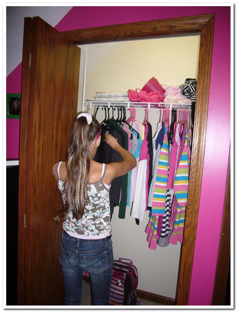

Гардеробные, те же шкафы, у человека должен быть шкаф для одежды или в чемоданах вещи хранить? Может быть у вас какое-то свое представление о гардеробных, но я говорю о гардеробных, которые мы видели в американских домах. Все очень просто и лаконично. Для примера выкладываю фото того, что мы имеем в виду. Гардеробная в американском доме.

Ну можно сделать одну гардеробную, и шкафы-купе в комнатах. Санузлы - ну 3.... максимум. Не все же одновременно писать бегают!

Посмотрела фото "гардеробной" - имхо нормальный шкаф-купе намного функциональней...

Шкафов купе унас нет. Нужно покупать или заказывать. Что дороже - встроенная гардеробная или шкаф купе? :rolleyes: В гардеробную можно добавить полочек и др. приспособлений - идеи в IKEA можно подобрать.
