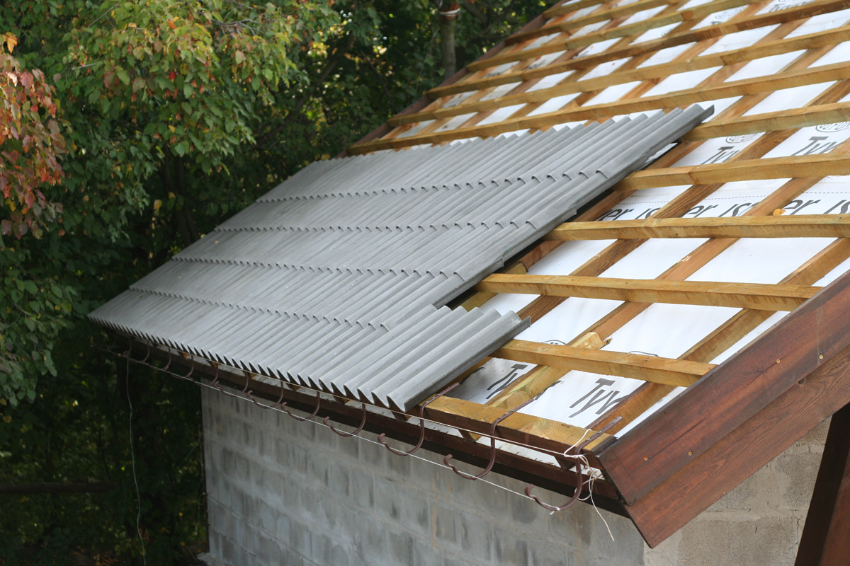

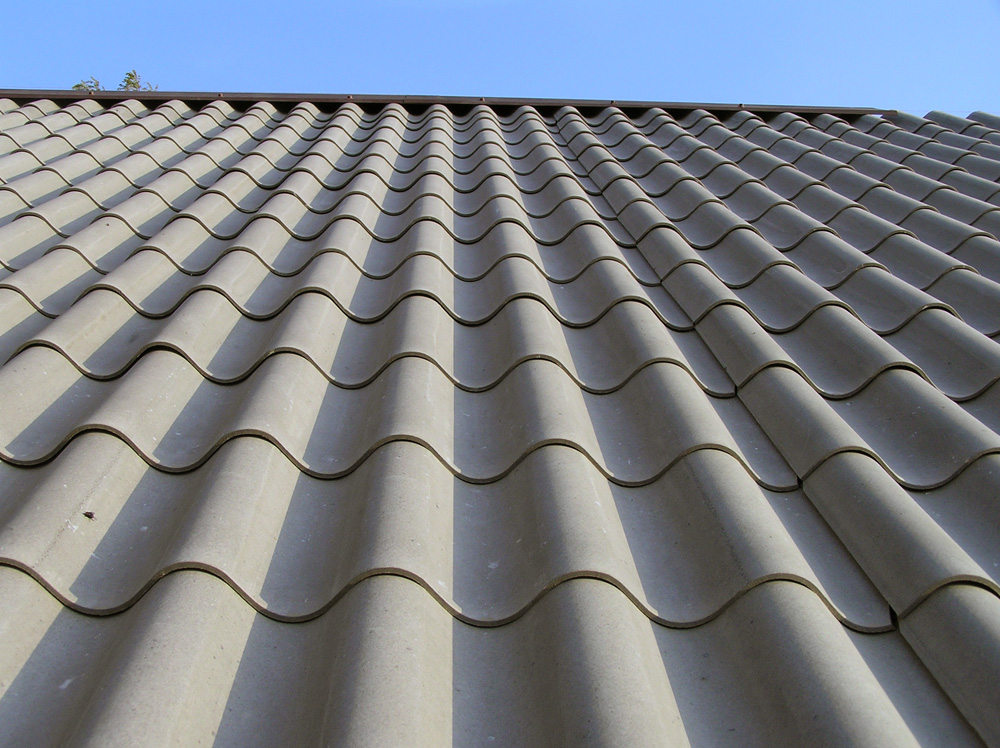

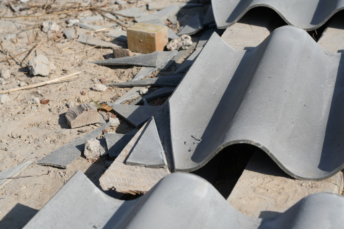

Я не сторонник шифера
Но если уж шифер - можно так...
Или так
только помним - шифер прекрасен для простых двухскатных крыш, как только какие-то примыкания - еще тот геммор, хотя решаемо

Viks, Татьяна5, спасибо, фото красивые, но в чем суть послания - он ломается? Много отходов?
суть послания - и шифер можно положить красиво :-))), только нужно углы срезать и класть правильными руками
