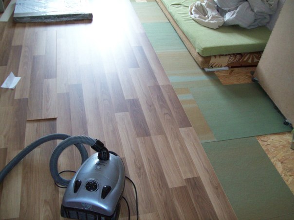

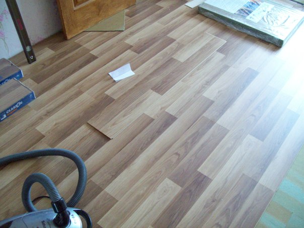

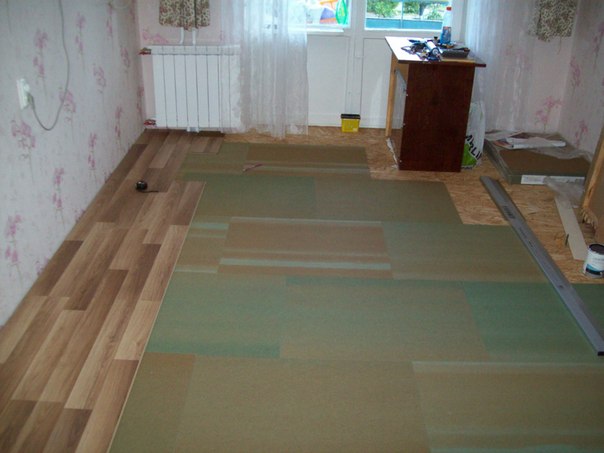

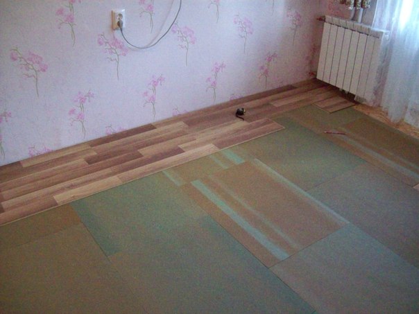

так купил себе подкладку эту (Мягкая древесноволокнистая плита Steico underfloor применяется в качестве высокоэффективного звукоизоляционного материала в устройстве стяжки пола, а также в качестве подложки под ламинат и паркет. По своим характеристикам превосходит пробковую подложку.)
толщиной 4 мм после укладки ламината отпишусь как впечатления
Итак сделал пол 27.06.2012г. себе выкладываю фото отчет ламинат Classen joy 8mm подложка steico 4mm.
Подложки осталось 10 листов кому надо забирай. Подложку укладывал без указания под 45 градусов а просто в шахматном порядке так тоже получилось вполне достойно ни один стык ламината не попал на шов подложки
