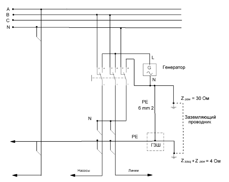

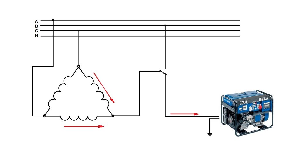

POLAA Опубліковано: 12 березня 2013 Поділитись Опубліковано: 12 березня 2013 При "треугольнике" такая ситуация очевидна. При "звезде" - непредсказуемо. Две фазы прибора окажутся запитаны от города, одна - от генератора, встречный ток будет зависеть от многих факторов, прежде всего, от состояния "нуля", т.к. сумму токов по трем фазам здесь предсказать невозможно.Видимо, Вы все-таки не внимательно посмотрели выложенную мной схему. При нахождении переключателя в положении "генератор", потребители фазы В полностью отключены от внешнего питания. А от генератора питаются тоже только потребителя фазы В. Поэтому генератор никак не может контактировать с фазами А и С. А "нуль" у потребителей, питающихся от генератора, опять же свой, потому как заземлен на ГЗШ, а система заземления - ТТ. Посилання на коментар Поділитися на інших сайтах More sharing options...

engeneer Опубліковано: 13 березня 2013 Поділитись Опубліковано: 13 березня 2013 При нахождении переключателя в положении "генератор", потребители фазы В полностью отключены от внешнего питания. А от генератора питаются тоже только потребителя фазы В. Поэтому генератор никак не может контактировать с фазами А и С. А "нуль" у потребителей, питающихся от генератора, опять же свой, потому как заземлен на ГЗШ, а система заземления - ТТ. Ток от генератора поступает на общую фазу B дома. Если в сеть будут включены трехфазные потребители, они тоже будут включены в эту фазу. Если при этом включится городская сеть, через обмотки или ТЭНы этого прибора ток поступит в фазу В навстречу генератору. Отдельная земля в этом случае не спасет - на ТП глухозаземленный ноль, на генераторе - тоже. Цепь замкнется через землю. Посилання на коментар Поділитися на інших сайтах More sharing options...

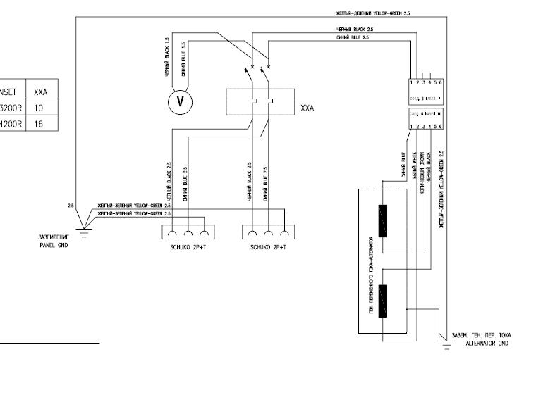

Energy Опубліковано: 13 березня 2013 Поділитись Опубліковано: 13 березня 2013 (змінено) Видимо, Вы все-таки не внимательно посмотрели выложенную мной схему. простите я не местный, но зачем скрутили обмотку генератора с землёй. тут споткнулся об схему стандартную любого мало-мальски путёвого генератора. вот... Змінено 13 березня 2013 користувачем Energy Посилання на коментар Поділитися на інших сайтах More sharing options...
POLAA Опубліковано: 13 березня 2013 Поділитись Опубліковано: 13 березня 2013 Ток от генератора поступает на общую фазу B дома. Если в сеть будут включены трехфазные потребители, они тоже будут включены в эту фазу. Если при этом включится городская сеть, через обмотки или ТЭНы этого прибора ток поступит в фазу В навстречу генератору. Отдельная земля в этом случае не спасет - на ТП глухозаземленный ноль, на генераторе - тоже. Цепь замкнется через землю. Давайте попробуем еще раз. Система заземления ТТ, соответственно, "рабочий нуль" линии (заземленный на ТП) не соединен с ГЗШ, то есть, с локальным "заземлением" (защитным нулем). Во время работы генератора, однофазные потребители полностью отключены от фазы В, и от входного "нуля", то есть, во время работы генератора, эти потребителя не контактируют с общей сетью ни по фазе, ни по "рабочему нулю". Ну нет контактов.))) Покажите, пожалуйста, на выложенной мной схеме, где, в каком месте, потребители тока с генератора контактируют с внешней сетью, хоть через 3-х фазных потребителей, хоть через "рабочий нуль". Или Вы считаете контактом "через матушку-землю", глухозаземленного нуля на ТП в 270 метрах от моего дома, и моего локального заземления?))) Так между этими двумя заземлениями 270 метров. А если Вы имеете в виду, что все "защитные" нули сходятся на ГЗШ, то при утечке тока хоть с любой фазы, хоть с аварийного "рабочего нуля" линии, на "защитный нуль", сработает УЗО, и разомкнет цепь. Нарисуйте на схеме, пожалуйста, где Вы видите контакт, а то мы никак не можем друг друга понять.))) 1 Посилання на коментар Поділитися на інших сайтах More sharing options...
POLAA Опубліковано: 13 березня 2013 Поділитись Опубліковано: 13 березня 2013 простите я не местный, но зачем скрутили обмотку генератора с землёй. тут споткнулся об схему стандартную любого мало-мальски путёвого генератора. вот... Выложите, пожалуйста, этот рисунок в читабельном виде. Лично я не смог на нем ничего разглядеть.))) Посилання на коментар Поділитися на інших сайтах More sharing options...
Energy Опубліковано: 13 березня 2013 Поділитись Опубліковано: 13 березня 2013 (змінено) Выложите, пожалуйста, этот рисунок в читабельном виде. Лично я не смог на нем ничего разглядеть.))) Говорюже не местный переделал там же Змінено 13 березня 2013 користувачем Energy Посилання на коментар Поділитися на інших сайтах More sharing options...

petrycho Опубліковано: 14 березня 2013 Поділитись Опубліковано: 14 березня 2013 Миниатюры Мелкие вопросы по схеме (выполненной по всем нормативам) из 420 сообщения. Стоят 2 группы контактов по фазе В - потому что наверное одной группы для полной нагрузки не хватает, это понятно. Но по земле одна группа – получается, по новым гостам по нулю и фазе текут разные токи? И объясните, зачем вообще стоят контакты на земле? Это что проектировщики заложили специально мелкую «пакость»? Что будет если соединить N сети и N дома? - (даже названия одинаковые). Дайте только чёткий ответ! Не на 20 листов! Посилання на коментар Поділитися на інших сайтах More sharing options...
