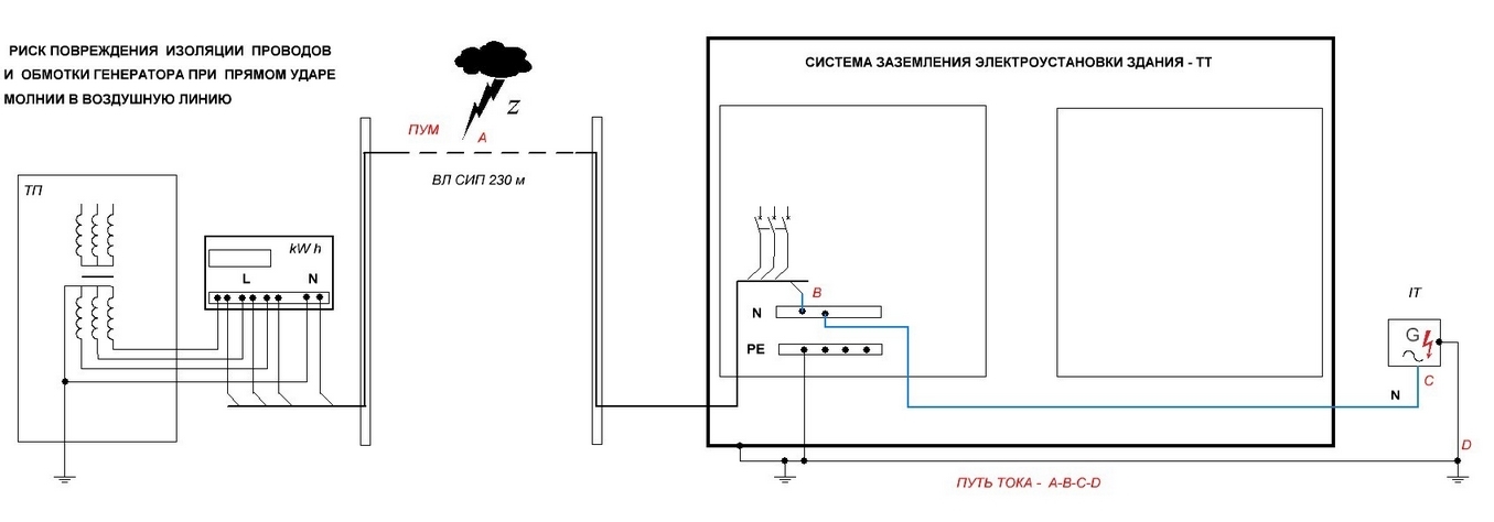

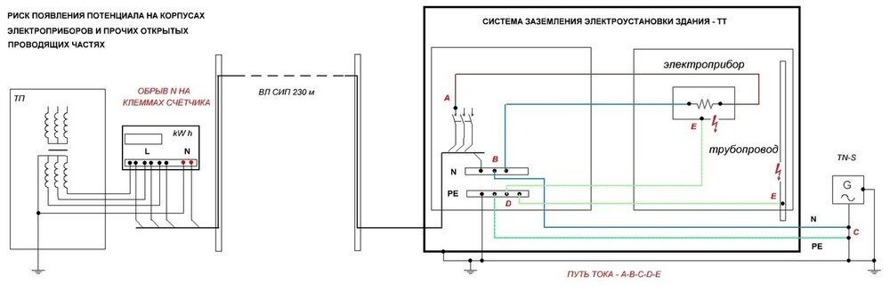

N в схемах не отключается:
[spoiler=Схема аварии при подключении генератора как стационарного источника питания (TN-S)] soytz5QN.jpg
[spoiler=Схема аварии при подключении генератора как автономного источника питания (IT)]soytz5QJ.jpg
Я спрашиваю, как подключать правильно не мой генератор (которого нет), а как правильно подключить любой генератор, кому бы он ни принадлежал.
1. Не хватит форума, дабы расписать все варианты (с учётом возможных состояний распределительной сети, СУП, заземления и молниезащиты здания).
2. Даже если и давать схемы, то:
  • кулибинцы всё равно сожгут генератор или дом
  • советы специалистов, как обычно, утонут в массе малоосмысленных постов этих же кулибинцев (коих на форуме пруд пруди)
P.S. Схемы выложены применительно только к электроустановке Вашего дома
Спасибо за схемы.
У меня и не вызывала сомнений при работе генератора правильность отключения переключателем "нуля" от входящей линии.
Участники дискуссии молчат, но могут заявить, мол, Ваши схемы к их методам подключения не применимы, поскольку они один из выводов, (условный "нуль") генератора, на ГЗШ не заземляют, а только "зануляют" на "нулевой" шине.
Мол, хитрые мы, и не дадим току проделать весь, нарисованный на Ваших схемах, путь.)))
