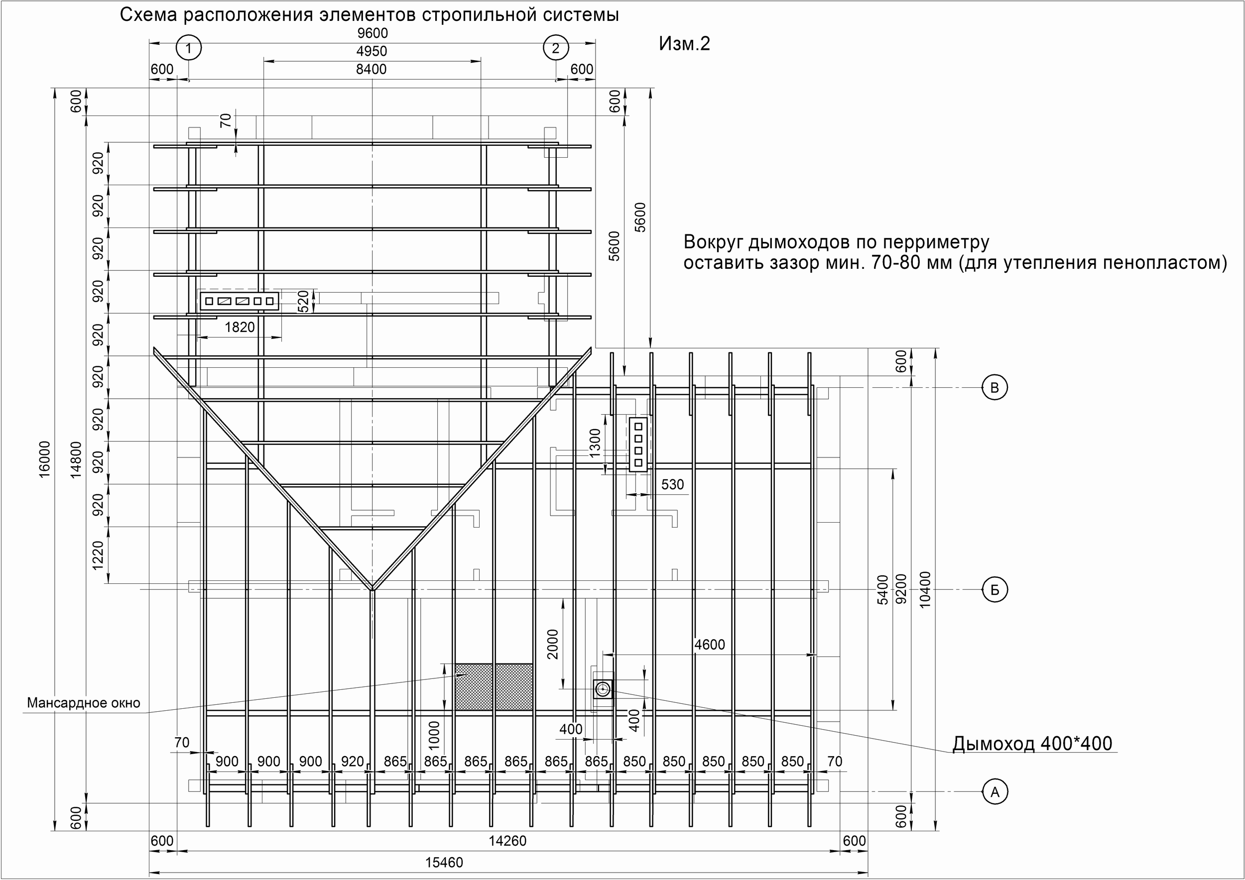

архітектор Опубліковано: 20 вересня 2012 Автор Поділитись Опубліковано: 20 вересня 2012 На самом деле - это ПРИстройка к дому (дачному), выполнена на отдельном (новом) фундаменте и с отдельными от старого дома стенами. Стены из газобетона. Вопрос в том, правильно-ли спроектирована крыша? Не завалится-ли она от первого дуновения ветра или при первом снеге? Думаю, что стены по любому нагрузку то выдержат, а вот крыша - из за несимметричности - вызывает небольшое беспокойство. И молчание специалистов, кстати - тоже. Почему крышу сделали несимметричной? Что мешало сделать ее по-другому? Посилання на коментар Поділитися на інших сайтах More sharing options...

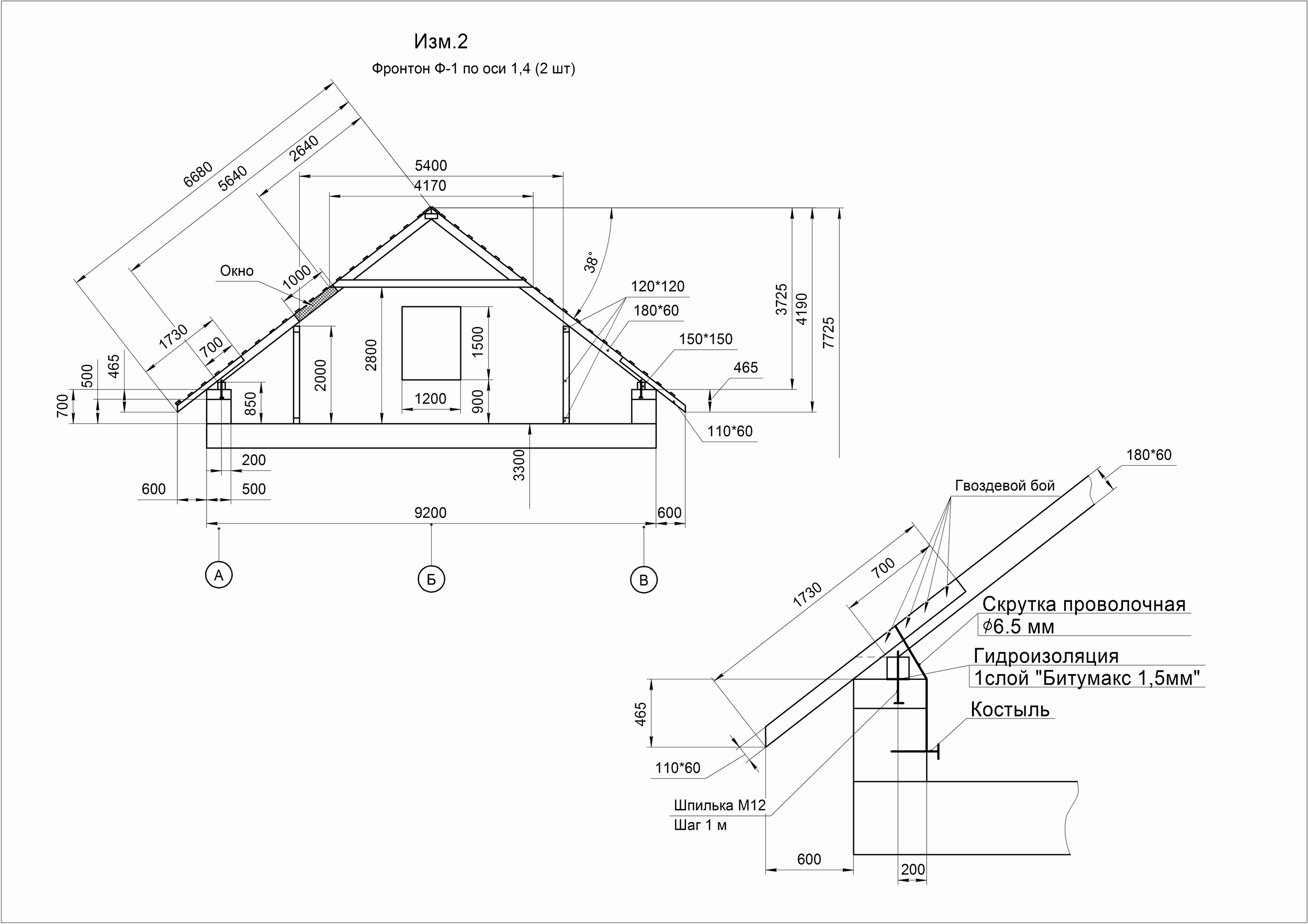

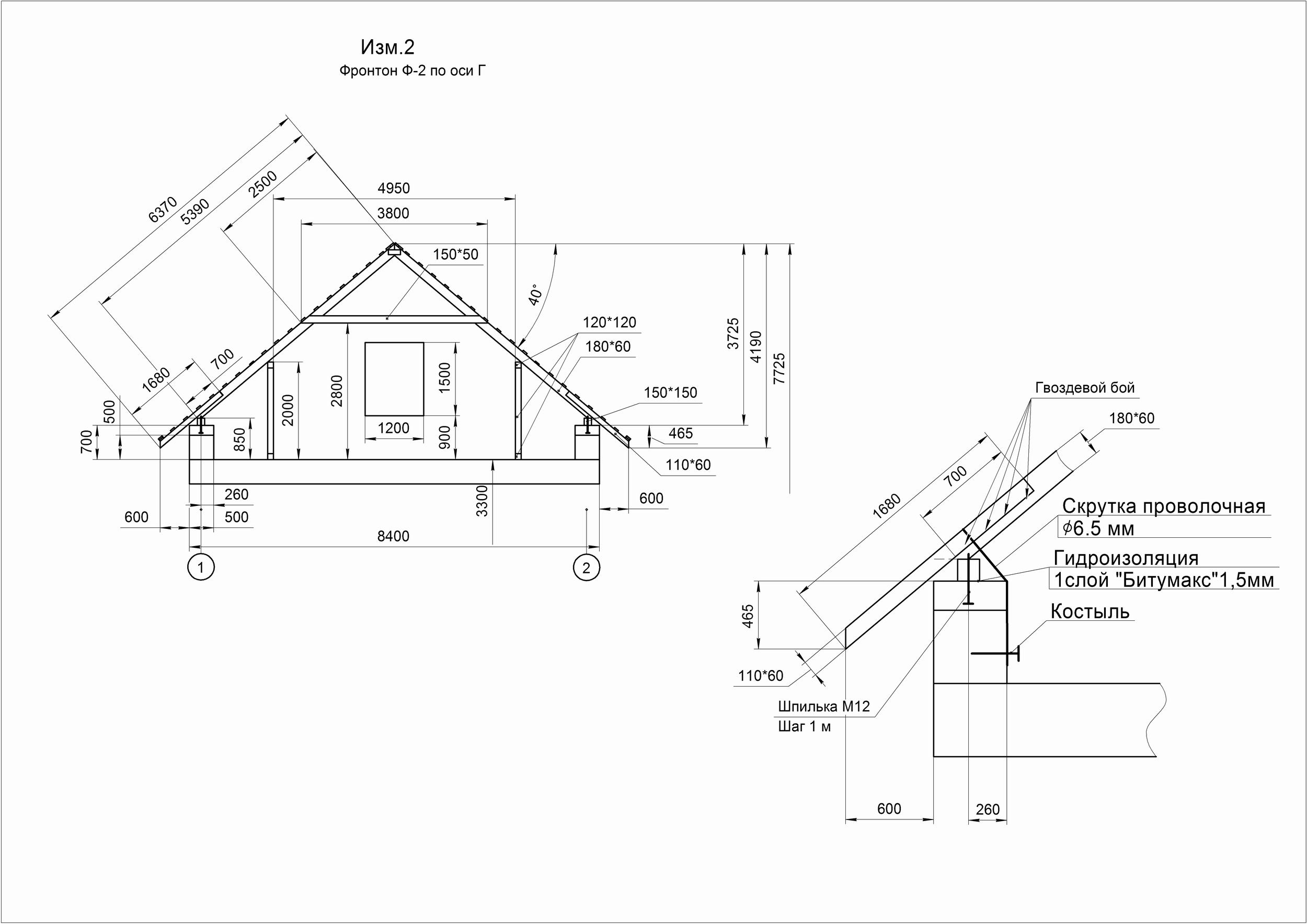

silver8848 Опубліковано: 24 вересня 2012 Поділитись Опубліковано: 24 вересня 2012 Красивые фото. Если есть еще, то выкладывайте, а то фото "наших" домов имеют однообразное цветовое решение. Интересно посмотреть мировозрение с другой ментальностью. Оцените мою стропилку: 1.Черновцы, покрытие металлочерепицей. 2.Больше всего интересуют узлы конька и мауэрлата. 3.На эндовах пустить сдвоенные стропила? Спасибо Посилання на коментар Поділитися на інших сайтах More sharing options...
dms Опубліковано: 24 вересня 2012 Поділитись Опубліковано: 24 вересня 2012 Почему крышу сделали несимметричной? Что мешало сделать ее по-другому? Такова внешняя архитектура дома. А что, это нарушение канонов и так никто никогда не делает? Я написал ниже "это ПРИстройка к дому (дачному), выполнена на отдельном (новом) фундаменте и с отдельными от старого дома стенами." Соответственно пристройка не по всей длинне стене, а только по ее части. Отсюда и несимметричность. Посилання на коментар Поділитися на інших сайтах More sharing options...
архітектор Опубліковано: 27 вересня 2012 Автор Поділитись Опубліковано: 27 вересня 2012 Такова внешняя архитектура дома. А что, это нарушение канонов и так никто никогда не делает? Я написал ниже "это ПРИстройка к дому (дачному), выполнена на отдельном (новом) фундаменте и с отдельными от старого дома стенами." Соответственно пристройка не по всей длинне стене, а только по ее части. Отсюда и несимметричность. Для того, чтобы разобраться в вашем вопросе - нужны как можно более ясные и четкие исходные данные. Я же не гадалка. Нужен план старого дома, план его фундамента, план фундамента пристройки, план стен пристройки, план опирания стропил крыши. Я, например, из той скудной информации что увидел, так и не понял - часть крыши опирается на новый фундамент, а часть - на старый? Крыша упирается в стену старого дома? Как эти конструкции расположены друг относительно друга? Это ведь важно. Добавлено через 45 минут Оцените мою стропилку: 1.Черновцы, покрытие металлочерепицей. 2.Больше всего интересуют узлы конька и мауэрлата. 3.На эндовах пустить сдвоенные стропила? Спасибо Вроде сами стропила как стропила (за исключением того, что очень много стыков - по три на каждом, сравнительно коротком), можно было двумя обойтись. А вот тот факт, что крыша имеет поворот под 90 градусов и как это решено стропильной системой - вызывает сомнения. В моих проектах в подобных случаях все сложнее, и ендовы двойные, и коньки усиленные, и опоры дополнительные, если надо. Посилання на коментар Поділитися на інших сайтах More sharing options...
silver8848 Опубліковано: 27 вересня 2012 Поділитись Опубліковано: 27 вересня 2012 Вроде сами стропила как стропила (за исключением того, что очень много стыков - по три на каждом, сравнительно коротком), можно было двумя обойтись. А вот тот факт, что крыша имеет поворот под 90 градусов и как это решено стропильной системой - вызывает сомнения. В моих проектах в подобных случаях все сложнее, и ендовы двойные, и коньки усиленные, и опоры дополнительные, если надо Три стыка это: 1-затяжка, 2-продольный прогон, 3-кобылка, правильно? От какого можно отказаться? Я предполагал на эндовах ставить двойные стропила и там, где они сходяться в коньке с противоположной стороны тоже ставить сдвоенное стропило. КОНЕК у меня вообще отсутствует. Тоесть расматривается схема висячих стропил. А где поставить дополнительные опоры или как усилить стропилку с учетом того что между нарисоваными опорами и затяжкой необходимо свободное пространство-будет мансарда. Кстати, там где продольные прогоны и опоры, между ними буду делать раскосы в качестве ветровых связей. Посилання на коментар Поділитися на інших сайтах More sharing options...
архітектор Опубліковано: 27 вересня 2012 Автор Поділитись Опубліковано: 27 вересня 2012 Три стыка это: 1-затяжка, 2-продольный прогон, 3-кобылка, правильно? От какого можно отказаться? От одного из них. Я предполагал на эндовах ставить двойные стропила и там, где они сходяться в коньке с противоположной стороны тоже ставить сдвоенное стропило. Вы поступаете неправильно, когда предлагаете что-то тому, кто расчитывает крышу. Получается, что его авторитет ничтожно мал в Ваших глазах, а его функция сводится к черчению. Я не знаю, насколько Вы опытны в расчетах крыши, ведь даже там есть своя специфика, которая не познается путем прочтения гугла. Но я бы советовал другой путь - выбрать отвественного человека, которому можно доверять, и положится на его знания в области проектирования и Вашего дома в целом. Потому что нельзя судить о комплексной задаче, не владея комплексом исходных данных. Что Вы ставите себе за цель? Найти ответственного проектировщика, или потянуть время с неопытным проектировщиком, надеясь самому все проверить? Или построить дом? Крыша - это только один из многочисленных этапов на пути к результату. Конечно, если нужен результат а не затяжной процесс работы. КОНЕК у меня вообще отсутствует. Тоесть расматривается схема висячих стропил. Кто это решил? Посилання на коментар Поділитися на інших сайтах More sharing options...
silver8848 Опубліковано: 28 вересня 2012 Поділитись Опубліковано: 28 вересня 2012 Наш разговор это переливание из пустого в порожнее. Я попросил Вас оценить и откорректировать стропилку, а конструктивного ответа не услышал. Это больше похоже на отфутболивание и боязнь рассказать "большую тайну", как правильно поступить. На счет авторитета - он должен быть заслужен и проверен не одним заказчиком, должны быть положительные отзывы и рекомендации, а не появляться вместе с получением диплома. Сейчас таких единицы, потому и приходится не принимать на веру все предлагаемые решения, а вступать в диалог и обсуждать. В результате можно составить свое мнение об авторитетности специалиста. Так как большинство людей строиться 1-2 раза, информации у них об авторитетности специалистов мало. Если б я строился каждый год и у меня это было бы основное занятие, то я бы уже знал кто есть специалист и тогда уже появилось бы доверие. Конек, я имел ввиду балку конькового прогона, отсутствует потому, что у меня не будет опор под него, а пускать доску 200*50 в которую будут опираться верхние концы стропил не знаю имеет ли смысл. Посилання на коментар Поділитися на інших сайтах More sharing options...
архітектор Опубліковано: 28 вересня 2012 Автор Поділитись Опубліковано: 28 вересня 2012 Сейчас таких единицы, потому и приходится не принимать на веру все предлагаемые решения, а вступать в диалог и обсуждать. Обсуждать можно коллеге с коллегой, если речь идет о специфических решениях. Если бы решение было на уровне - какую краску выбрать - желтую или синюю, тогда отвечать бы бы проще. Мне нравится синяя, потому что .... Но Вы пытаетесь не имея диплом архитектора обсуждать сложные решения с тем, кто такой диплом вчера получил. Почему Вы не хотите понять, что расчетная составляющая имеет не меньшую важность и стоимость, чем покупка дерева на крышу, металлочерепицы, гидробарьера? Вы же не начинаете прения с производителем черепицы - из чего он делает свой кровельный материал, как и почему не хочет поменять технологию так, как Вы захотели. Почему ценность стоимости черепицы настолько неоспорима по сравнению с ценностью расчета? Это же все равно, что доверить управлять автомобилем неопытному первокласнику, который даже до педали не дотягивается. Вам нужно искать специалистов, также, как и зарабатывать деньги на покупку металлочерепицы. Посилання на коментар Поділитися на інших сайтах More sharing options...
silver8848 Опубліковано: 28 вересня 2012 Поділитись Опубліковано: 28 вересня 2012 Вам нужно искать специалистов, также, как и зарабатывать деньги на покупку металлочерепицы. Ответа на поставленный вопрос я так и не услышал. Вам легче написать ни о чем 10 строчек, чем в нескольких строчках дать совет. Ваш первый пост: www.stroimdom.com.ua/forum/showpost.php?p=180779&postcount=1 и прочтите последнюю строчку. На сколько я понял вы очень высокого о себе мнения и считаете ниже своего достоинства спуститься до нормального конструктивного диалога с застройщиком. Вывод: Вы здесь пиаритесь чтоб набрать клиентов.)))) Посилання на коментар Поділитися на інших сайтах More sharing options...
