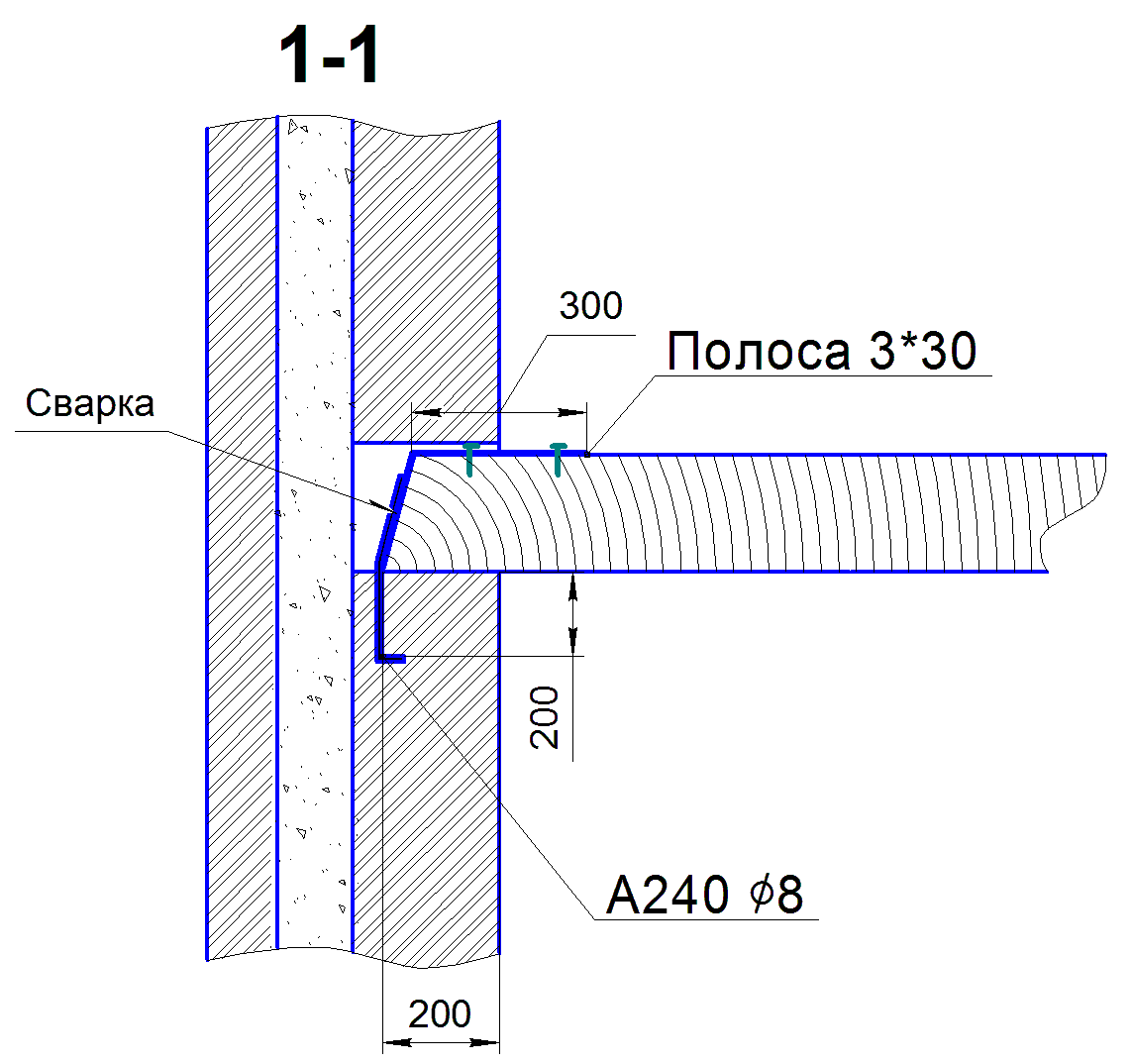

Вы спрашиваете как крепить несущие деревянные балки к кирпичным стенам? Вчера вернулся из поездки по замкам Украины, которым по 300-400 лет, там все просто - строили стену до уровня балок, потом укладывали балки (не знаю, или чем-то обрабатывали, или просто сушили), а потом продолжали кладку.
А вот лет 60-40 тому назад торец балки уже оборачивали рубероидом или толью.
Вобщем, Вы опять выложили не всю информацию.
Скорее всего у вас есть монолитный пояс, а балки укладываются на него. Их можно крепить к заложенным заранее в монолит нержавеющими метрическими стержнями (шпилька с резьбой, как у болта) и закручивать гайками, можно крепить с помощью стальных оцинкованных уголков и саморезов.
Монолитный пояс будет только на средней несущей стене, на наружных стенах его не будет, балки будут ложиться на кирпичные стены через 2 слоя рубероида. Пояс будет выше, под мауэрлатом, по наружным стенам.
Вы имеете ввиду, что балки нужно будет:
Вариант 1: насаживать на шпильки и затягивать гайками, как мауэрлат?
Вариант 2: см. рисунок.
Вариант 2, как мне кажется, сложнее.
В Вашем случае (Вариант 2) предложен крепеж из арматуры, которая может ржаветь, у которой сложно проконтролировать сварной шов с полосой. Вобщем более трудоемкий вариант. Шпилька из нержавейки с гайками и шайбами должна быть проще.
Но, с точки зрения того человека, который этот чертеж выполнил, и который отвечает за прохождение экспертизы проекта, за надежность дома - я бы с ним не спорил. Человек делает ответственную работу и имеет право делать ее так, как считает нужным.
Шпилька из нержавейки это ооочень дорого, достаточно оцинкованную.
Чертеж делал я сам.
Если сделать выбор в сторону шпильки, то какой выбрать диаметр-12, 16??
Чертеж делал я сам.
Еще есть 14-й диаметр.
