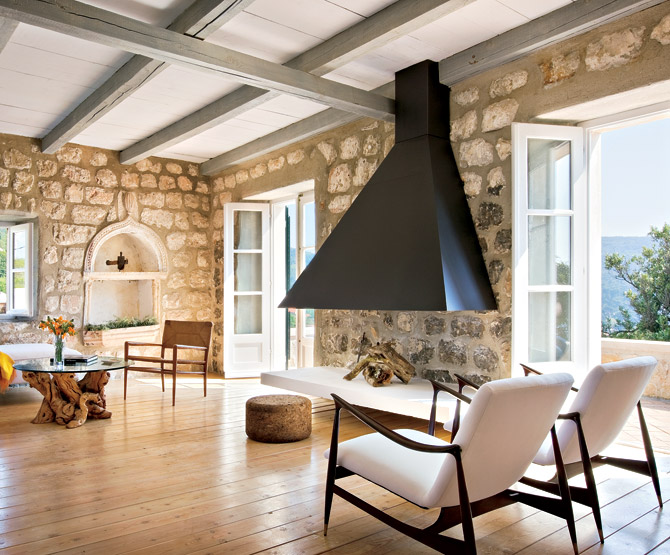

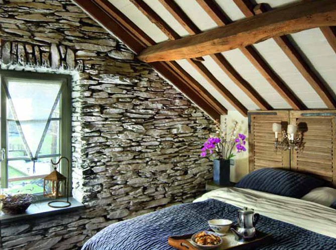

в идеале, хотелось бы получить такую картинку - фото (не нашел ничего показательнее, но надеюсь идея понятна (правый верхний угол))
первое, что приходило на ум - гипсокартон шпаклюем, грунтуем, красим..., но из-за неровностей (предположительно и рук в том числе:)) результат, подозреваю, будет не утешительный...

Гипсокартон будет на мой взгляд самое оно. Неровностей там видно не будет. Я себе, если помните, тоже оставлял балки (только в пролетах у меня вагонка белая) - так вот оно там все неровное ужасно (балки то сели совершенно по разному) по этому единой плоскости там нет вообще. НЕЗАМЕТНО :beer:
в идеале хотелось бы положить потолок (ОСБ или другой материал) прямо на балки, а сверху лаги и пол второго этажа...
так вот, если так поступить с ГК, думаю его тяжесть лаг с полом раздавит.. ГК годится если его нарезать и снизу пристегнуть, а это лишняя морока как по мне

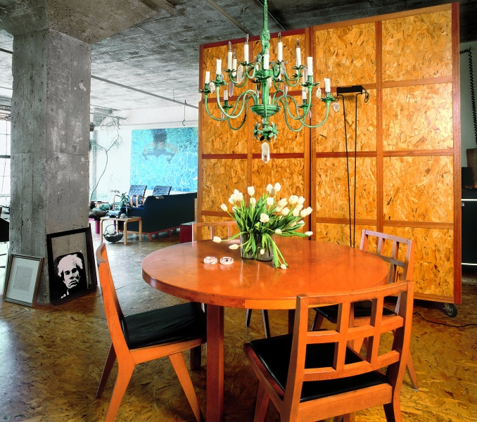

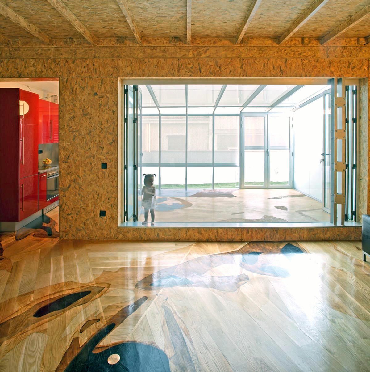

тут вопрос можно ли покрасить ОСБ (белой краской, какой?) и как это будет смотреться? или может какой другой материал применим, который будет держать нагрузку лаг и пола?
Есть примеры интерьеров, где ОСБ оставлена в интерьере, например в "лофтах" (см. фото). Но в деревянном срубе, мне кажется, это не уместно. Покрасить белой краской ОСБ - не то. А где будет шумоизоляция?
