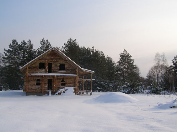

настало время подвести итоги в цифрах:-o
1. Фундамент - работа = 12000грн; материалы = 28000грн; сумма = 40000грн
2. Коробка - работа = 106500грн; лес(кругляк) = 37250грн (97м3); прочие материалы =27000грн; сумма = 170750грн
3. Крыша - работа = 12500грн; материалы = 14000грн; сумма = 26500грн
всего: 237250грн
расчитывал при начале стройки потратить на эти работы - 140000-160000грн.... не сложилось:lol: мораль в данном случае очевидна:rolleyes:
результат на картинке.....:)

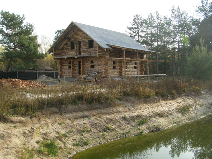

А что у вас там на переднем плане слева за кучка - это случаем не кора? Надеюсь что нет, потому что весной начинается лЁт всей ненавистной живности типа черного усача и прочей гадости. Надеюсь она будет сожжена до этого момента. Скажем на Новый Год :Bravo:
Вы точно угадали!:Bravo: это она самая, кора.... я еще летом был удивлен появлением на участке странных летающих объектов... как раз черного цвета и с длинными усами... видел их первый раз в жизни и естественно их раньше на участке небыло:o мерзкие признаюсь Вам твари... и все наровят сесть на голову или еще куда:sad:
чесно говоря ее (кору) жечь не собирался... летом наблюдал картину на вырубке в лесу, после того как лесорубы лес обкоровали, приехали какие то "васи" и за пузырь леснику договорились собрать и вывезти всю кору... в последствии собрали ее в мешки и вывезли...????:unknown: к чему бы это?
вот и я не стал торопиться ее утилизировать... может у Вас какие идеи по этому поводу есть?
и вообще как ее использовать можна или утилизировать не сжигая?

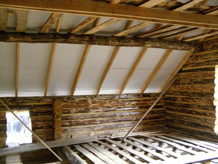

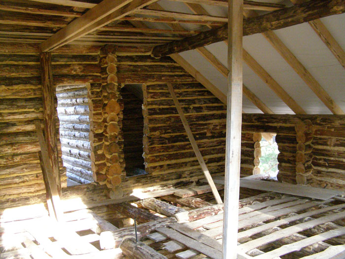

Так кора вроде снята, просто в тех местах дерево всегда темнее. Мой потолок из необрезной доски
перенес к себе в ветку...
прорыв массу канадских и америкозных сайтов нашел массу интересных решений как собственно и этот потолок... дело в том что у меня (уже писал кажется) потолок на втором (мансардном) этаже в большей его части (зал около 40м2) по скатам крыши и... думаю такое решение будет смотреться неплохо... канешна детали (кора и все такое) тоже играют не последнюю роль... но то детали:)
на фото видно (если отбросить технологические балки и настил), что потолок будет повторят в зале контур крыши с перепадом где то от 1,30 до 4,60

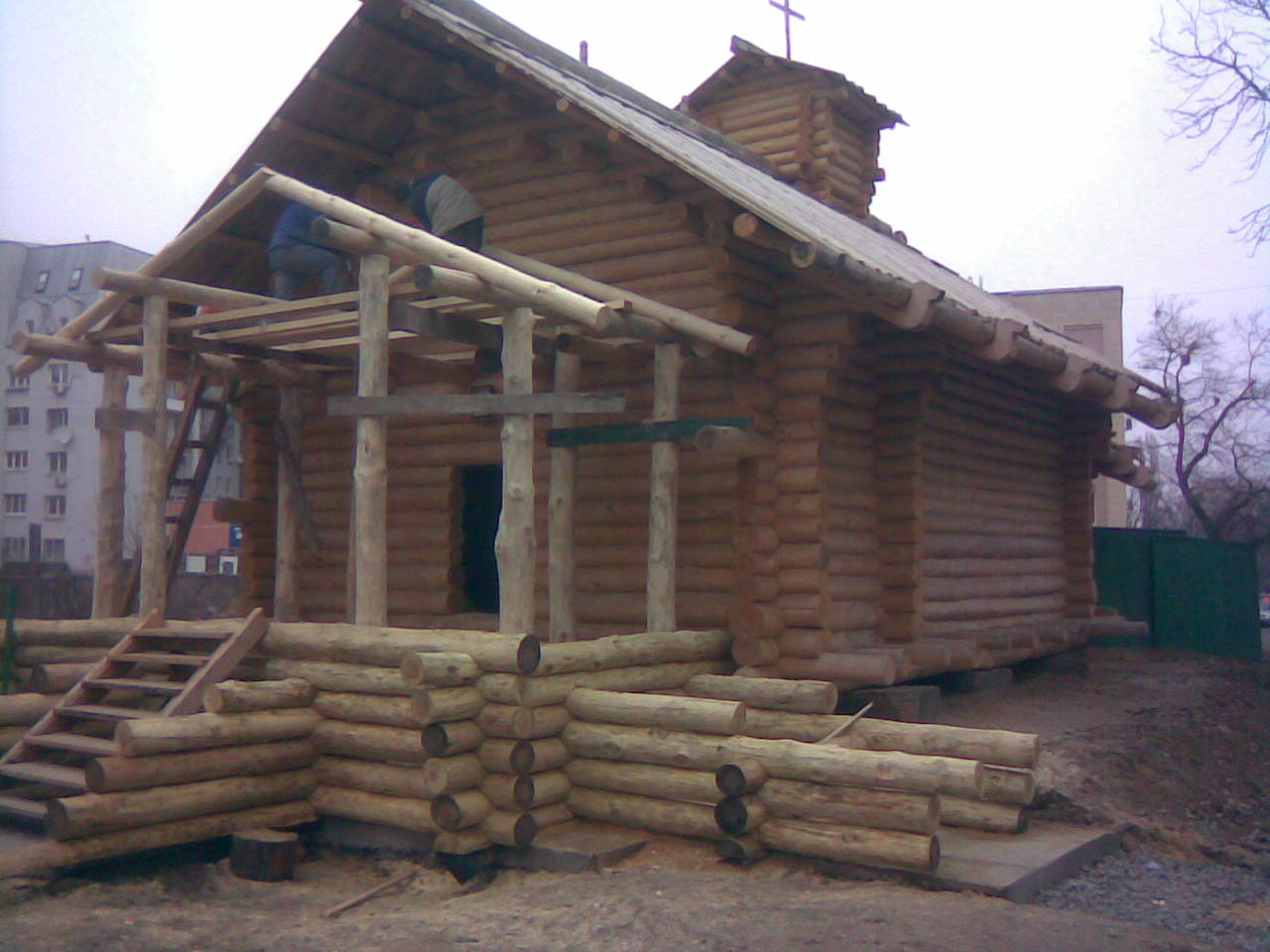

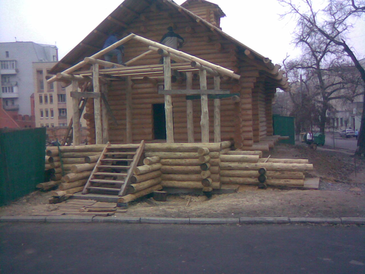

дико извиняюсь, если, может, это оффтоп. но не могу не поделиться сегодняшними впечатлениями (а где еще это сделать, как не в ветке про дикий сруб): подол, угол фрунзе-нижнеюрковской, срубили церквушку самым диким образом. уже доделывают.
признаться, я впервые в сознательном возрасте щупал настоящий дикий сруб.
строители, с зап. укр. как я понял, дали зайти внутрь, пасатреть. перекрытия нет, типа купола сделано
из общения со строителями выяснилось такое:
- размер 12х8. про высоту забыл спросить-
- лес из луганской губернии.
- ушло 60 кубов кругляка
- работали 6 человек. сделали все за 2 месяца.
прикололи водостоки из бревна )).
фотки телефонные прилагаются

жаль времени "0" свободного.... обязательно заеду глянуть... фотки очень интересные...
по цифрам - вполне реально (т.е. похоже на правду:)) знать бы еще прайс на продукт....
по водостокам - встречал такое на просторах инета... (фото)

а вот и моя зимняя сказка......
