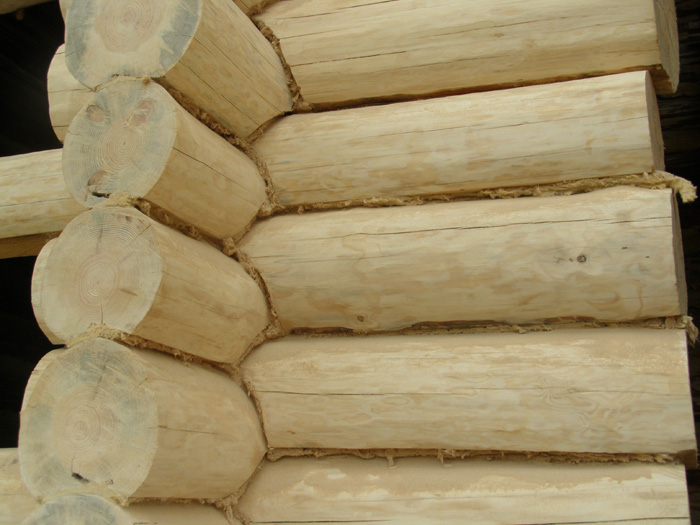

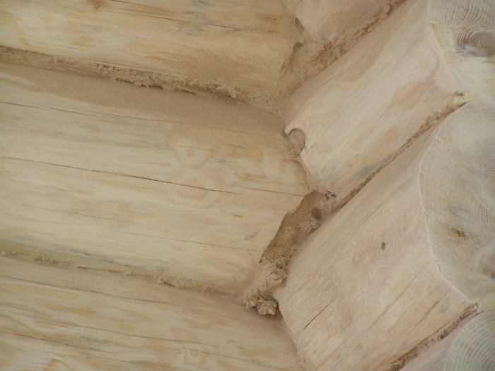

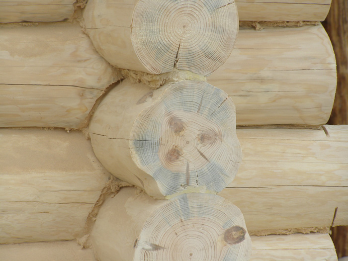

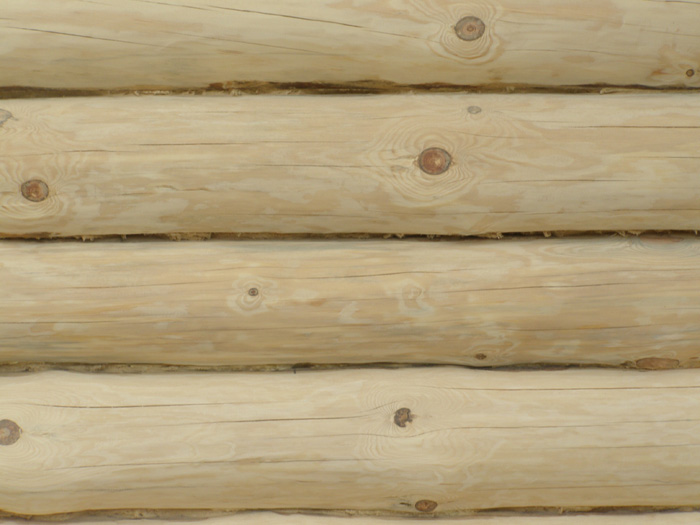

и на нашу улицу пришла весна....:)
начали шлифовку...
сразу обнаружились слабые места и соответственно появились вопросы...
так сказать, нужна помощь клуба..
1. на фото видны довольно приличные зазоры между бревен особенно на углах) и как с ними теперь быть?
2. черноту попробовал сегодня отбеливать обычной "белизной" (чистый состав нагретый до кипения)..., наверно терпения нет... но в мокром виде черный пятна стали намного чернее... может быть высохнет и побелеет?
хотя меня начинают мучать сомнения насчет положительного результата..
особенно в торцах:(
