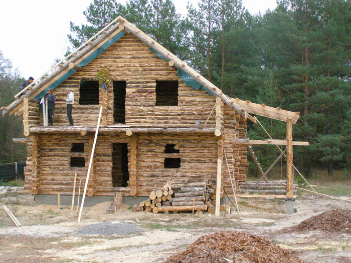

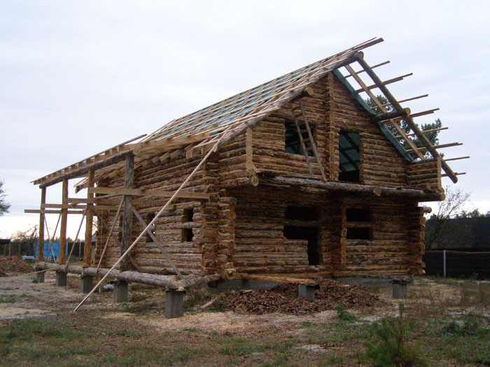

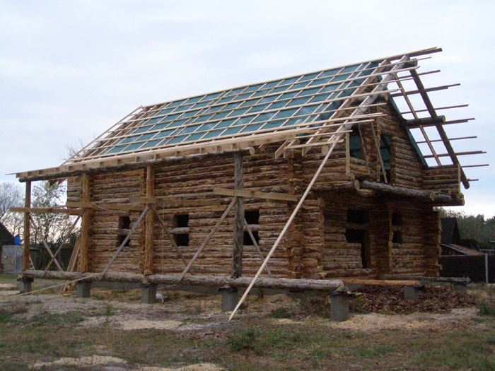

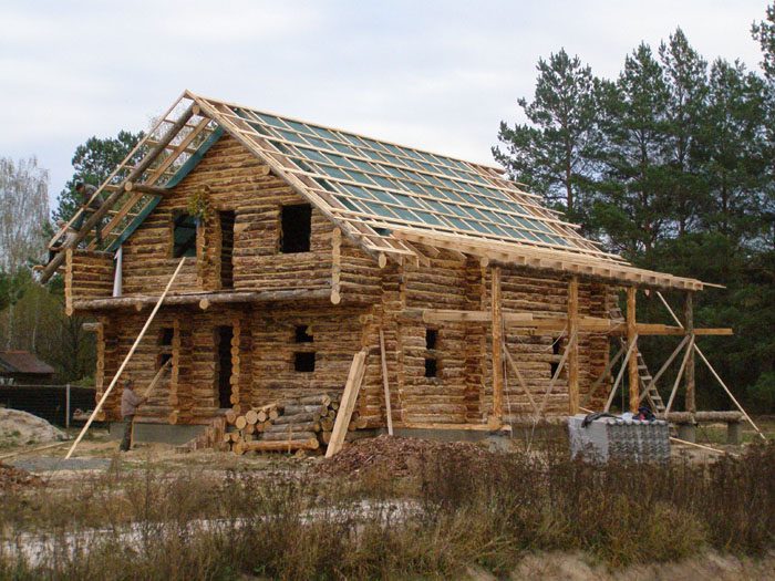

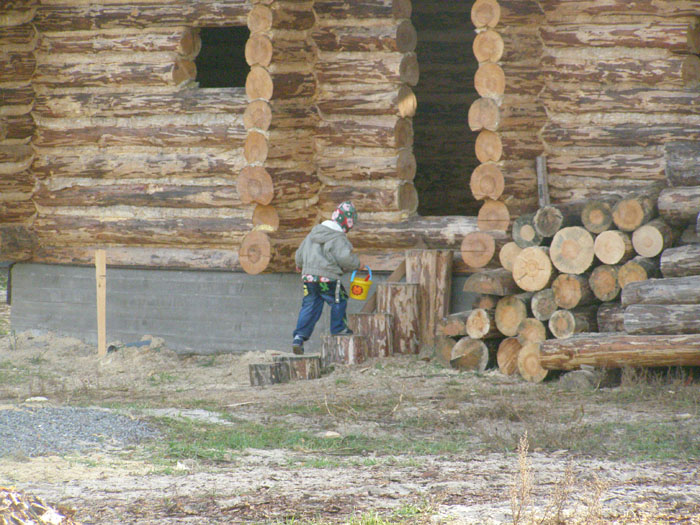

продвинулись по крыше немного:
стропила
евробарьер, обрешетка, веранда

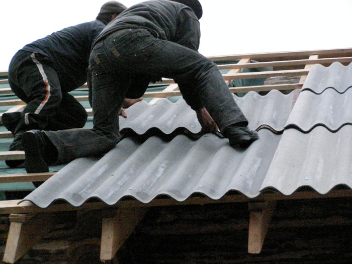

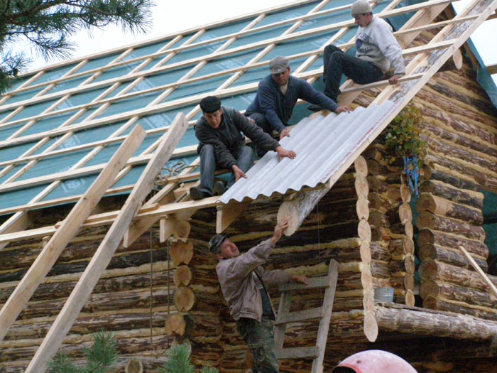

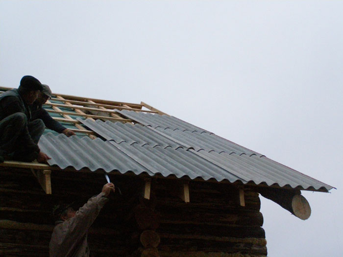

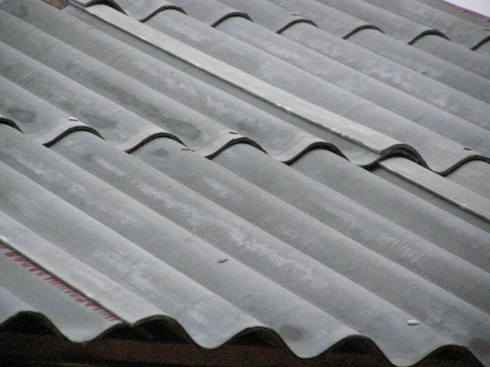

шифер - поехали! (по шиферу, ну и по остальному, покритикуйте:unknown: первый раз у меня такое событие в жизни:))

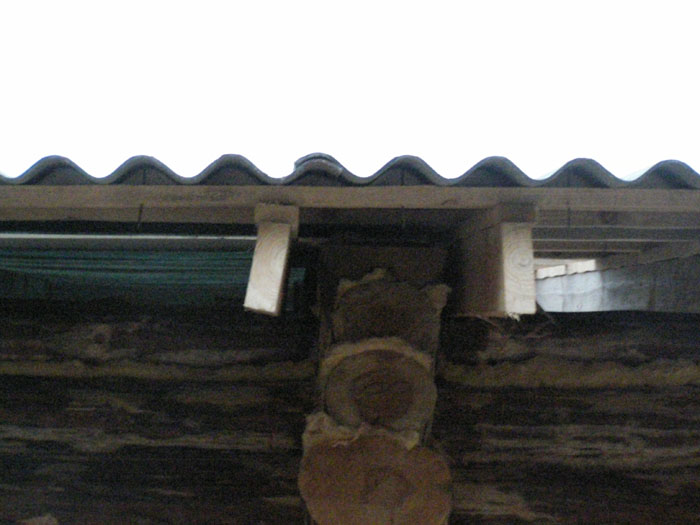

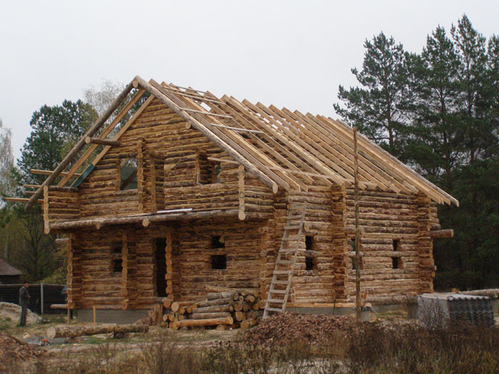

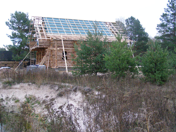

стропила покрутило немного

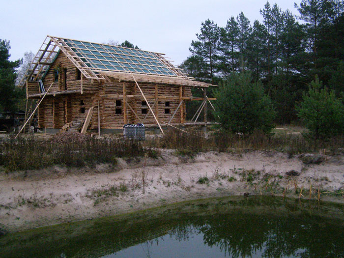

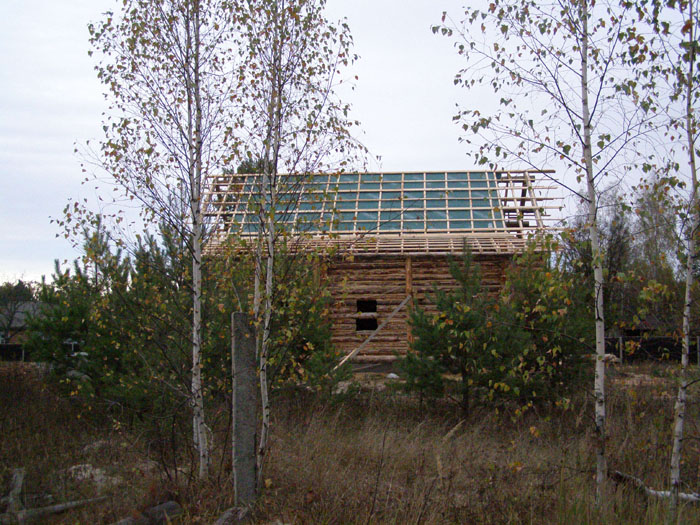

водичка (грунтовка) начала прибывать

1. По евробарьеру: а он что гидробарьер заменяет или это и есть гидробарьер. У нас он был целофановый...
2. То что стропилину повело не очень хорошо. Попросите Ваших строителей ее как-то укрепить, возможно даже вернуть ее в правильное положение со временем с помощью металлических скоб. Точно не скажу как это делается, но их ставят и потихоньку затягивают и дерево возвращается в прежнее положение. Нам так одну стенку ровняли.
3. По шиферу пока что и не видно что критиковать, ну кладут вроде бы нормально, обрешетка выдержит? У нас на ондюру обрешетка потолще была. Ну а так ждем фотки, чтоб видно было, как конек оформили. Ендов по моему у вас нет, да?
4. Ну и сразу просите, чтоб стропилины обрезали ровно/под углом - это уже Ваше видение, чтобы ветровую доску прибивать было не геморойно.
Под гвозди нужны шайбы:сверху металлическая, ближе к шиферу резиновая, продаются сразу двойные.
Бог в помощь:D
1. По евробарьеру: а он что гидробарьер заменяет или это и есть гидробарьер. У нас он был целофановый....
он самый - гидробарьер... только дороже (но с запасом... вдруг кризис быстро закончится и ..... будем менять на что-нить получше:))
2. То что стропилину повело не очень хорошо. Попросите Ваших строителей ее как-то укрепить, возможно даже вернуть ее в правильное положение со временем с помощью металлических скоб. Точно не скажу как это делается, но их ставят и потихоньку затягивают и дерево возвращается в прежнее положение. Нам так одну стенку ровняли..
потерплю до следующего года. все равно они же утеплять крышу будут (надеюсь), и всяко разно работу делать... если что, будут ровнять:sad:
3. По шиферу пока что и не видно что критиковать, ну кладут вроде бы нормально, обрешетка выдержит? У нас на ондюру обрешетка потолще была. Ну а так ждем фотки, чтоб видно было, как конек оформили. Ендов по моему у вас нет, да?.
обещают, что выдержит... тут мне лично бросилось в галаза:
количество гвоздей:unknown:(отсутствие гвоздей посередине листа)
прилегание шифера в самой крестовине (там где сходятся 4 листа)
"ендов" бл.... матерные слова:lol: нет наверно:lol: Вам виднее:lol:
да, похоже это уже... есть:)
:beer:
Андрей, а на сколько это принципиально?
у меня на старом домике, без всяких шайб... похоже лет 20-30 точно стоит... и не подтекает и не рвет в гвоздевых местах....:unknown:
Технология такая. Конечно не принципиально, как и соблюдение любых других технологий.

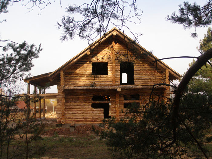

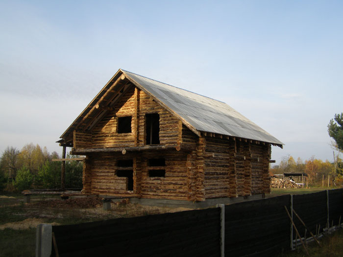

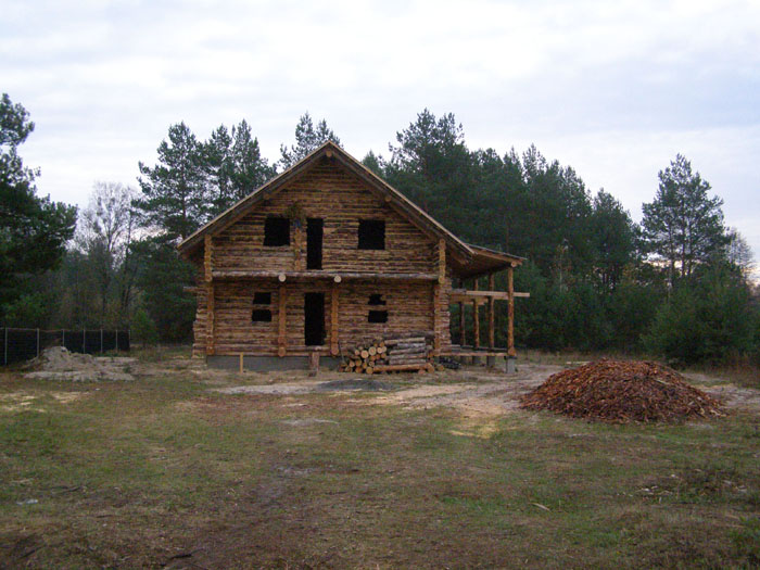

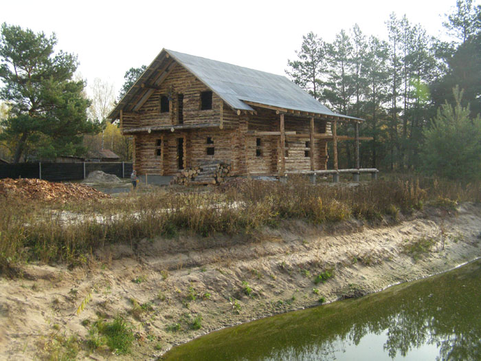

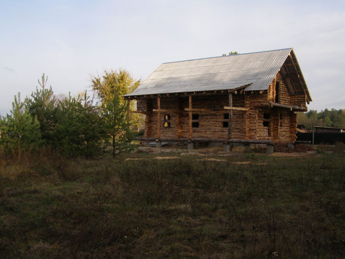

подведем итоги сезона 2009:
такой вид избушки снаружи (надеюсь перезимуем:))
Поздравляю с успешным завершением этого строительного года!!!:beer: Желаю следующего - еще более плодотворного. Домик получился очень симпатишный. Так хочется увидеть продолжение... вообщем будем "чекаты":)

на самом деле, снял размеры полов (дерево, думаю, заказывать уже, пускай сохнет), окон (хотябы посчитаться сколько надо заработать), так что процесс не останавливается:)
Если собираетесь на пол шпунтованную доску, то я бы заранее ее не брал. Покрутит, шип-паз разбухнет, намаетесь ее собирать. Доску на пол стелют свежую, хорошо сплачивают, она сохнет в массе.

а что скажите по поводу лаг и черновой и на подшивку потолка?
Взять можно, складировать в сухом проветриваемом помещении, сложить в штабели послойно, переложив каждый слой брусками и сверху хорошенько придавить. Только вот бытует мнение, что лес лучше использовать зимней рубки, кроме того в межсезонье можно купить дешевле.

так что же лучше взять: сейчас и сушить естественно (сейчас, можно считать уже зимней, сокодвижение уже остановилось, месяц-два - уже зимняя)
или свежий весной (летом) и пусть сохнет в жесткой конструкции???
