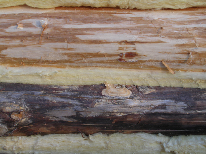

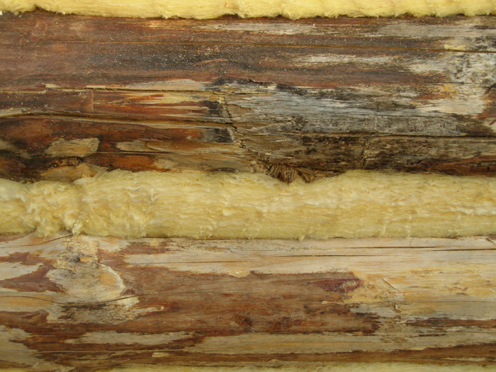

в догонку к обсуждению обработки септиками....
пару фоток на тему как выглядит у меня дерево сейчас (ничем не обрабатывалось и не шкурилось)... на фото видна разница между свежеокорованым и уже полежалым деревом, кроме того, может кто подскажет, что это за такая темная рябая хрень появляется (или сразу была, непроследил к сожалению), не плесень ли это?...

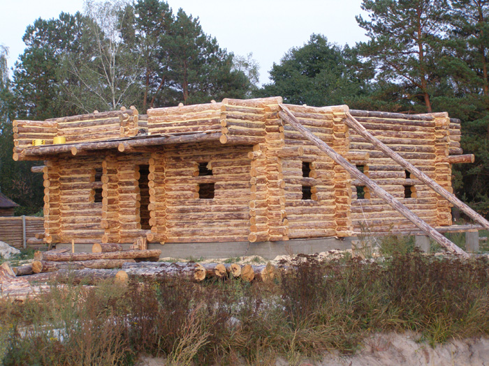

ну и как мы выглядим на сегодня... осталось 2 венца, а дальше вывешиваем стропила для ориентира и гоним фронтоны...

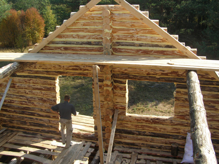

Если это и не плесень, то я бы черные пятна (как на второй фотке) постарался бы срочно убрать. Пока они не полезли вглубь. Иначе потом ничем их не уберешь :(

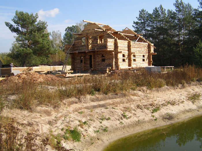

Выглядите бомбово :beer: проектик покажите или эскиз?
Советую уже сейчас попробовать шлифануть эту красоту, если поверхностное поражение древесины, болгарка это снимет. Тогда сразу же антисептик, если же это уже не поверхностное поражение и при шлифовке не удаляется, дело плохо, процесс пошел и нужно будет более радикально выбеливать. Вообщем не тяните с антисептиками. Я бы на Вашем месте вообще все бревна перед тем как ложить в стену обрабатывала, причем по инструкции, а не на глазок строителей. Даже самый дешевый антисептик примененный для профилактики будет работать, а бороться с пораженными участками иногда даже не под силу самому продвинутому веществу.
Скоро глубокая осень, потом зима... сырость, снег... ни одно дерево без обработки не будет стоять в таких погодных условиях. Позаботьтесь об этом сейчас. Мы в прошлом году очень серьезно к этому отнеслись, а в этом не имели проблем.

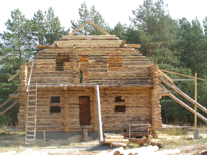

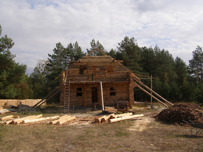

немного освежу тему фотками:
может показаться, что двигаемся медлено, но уже подобрались к потолку мансарды (над спальней и ванной комнатой);

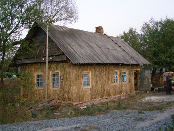

походу, строители облагородили старый домик (раньше было страшно на него смотреть снаружи, хотя внутри мы его и привели в порядок);

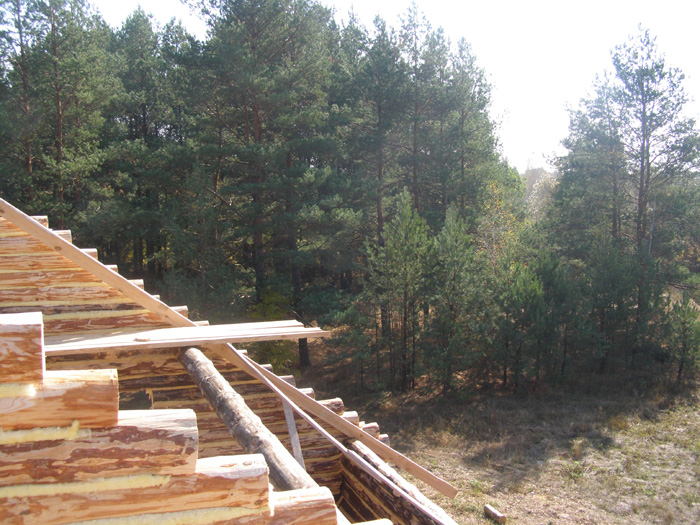

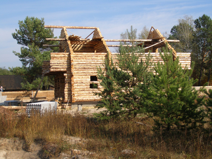

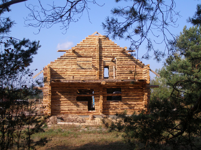

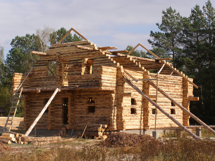

добавляю свежачок:)
виды с разных сторон на избушку;
виды с третьего этажа (маленького чердачка над мансардой);
чуть-чуть внутрь;

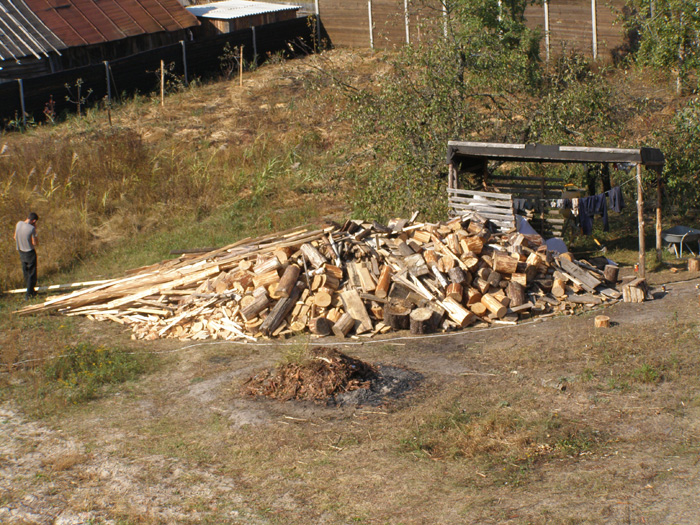

отходы производства (надо сказать не все, всего раза в полтора больше:), да еще около сотни мешков с опилками)

Я на своих отходах досихпор шашлик жарю :D Правда зимой жару не хватает, уголь подсыпаю.
а я вот думаю котел ставить тведотопливный в будущем, чтоб отходы то употребить;-), да ктому же в лесу у меня древесного хлама на N-количество лет хватит..:)

1. Меня смутили некоторые бревнышки черные. Это точно у Вас там не синева пошла?
Тут я не силен:unknown: в 54 посте я выкладывал фотографии, может они Вам о чем нибудь скажут... в любом случае мы на сегодня уже покрыли Неомидом все, весной после шлифовки посмотрим, может придется отбеливать а может нет, но покрывать неомидом еще раз точно будем..

1. Ну Вы бревна просто неомидом помазали и все? Я ж Вам раньше писала, чтобы Вы попробовали снять это черноту, посмотреть насколько она глубоко впиталась. А то получается, что Вы на гнойную рану наносите лекарство, а смысл... Лучше эти бревна в этом году шлифануть и нанести Неомид. Зачем ждать весны, когда синева пойдет вглубь. Отбеливатель - это крайний метод. Это не есть хорошо.
В следующем году в любом случае перед финальным лессирующим составом Вам нужно будет полностью шлифовать домик, наносить огне (по желанию) био (обязательно) защиту, а потом уже колор.

1. Лучше эти бревна в этом году шлифануть и нанести Неомид. Зачем ждать весны, когда синева пойдет вглубь.

по времени, к сожалению, мы не успеваем шлифануть:( поэтому и решил покрыть так, а разгребать уже весной...
