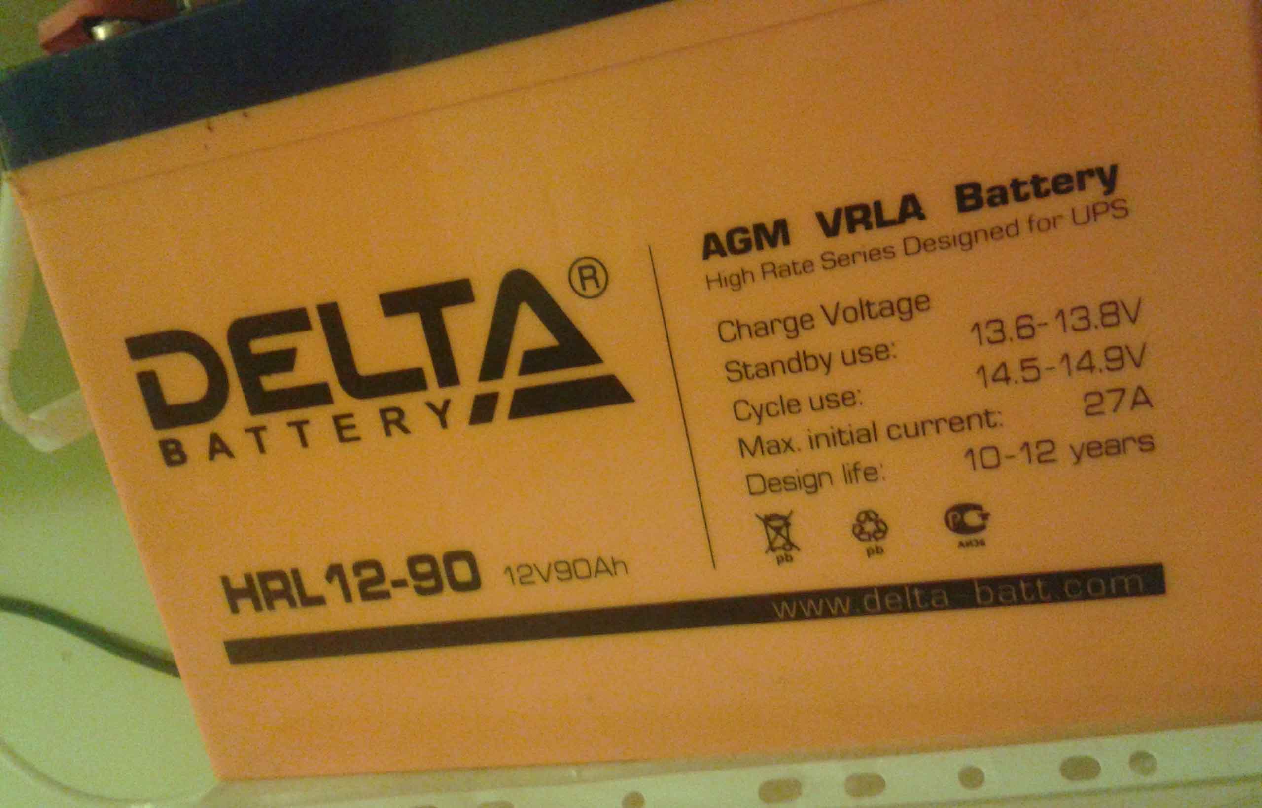

на вых. буду на даче,сделаю аккумулятору фотосессию,повешу его фотку, глянете?
фотогравируйте, посмотрим, но днозначно, по грубому если даже 100амп/100вт/10час а у Вас 90амп да на 200Вт это как раз так и выходит.

вот аккумулятор:

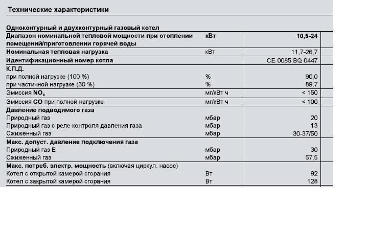

в паспорте на котел пишут мощность 128 Вт,тогда совсем интересно:)
