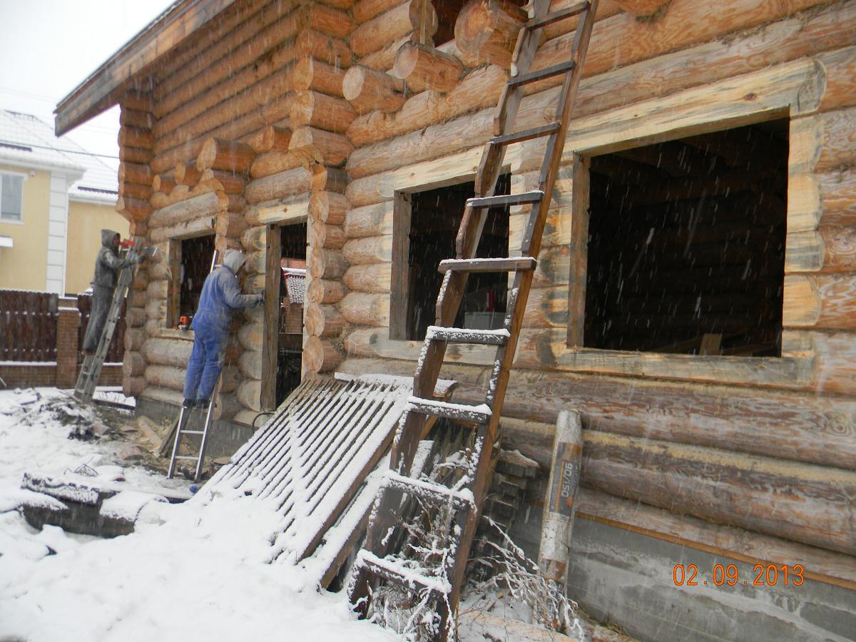

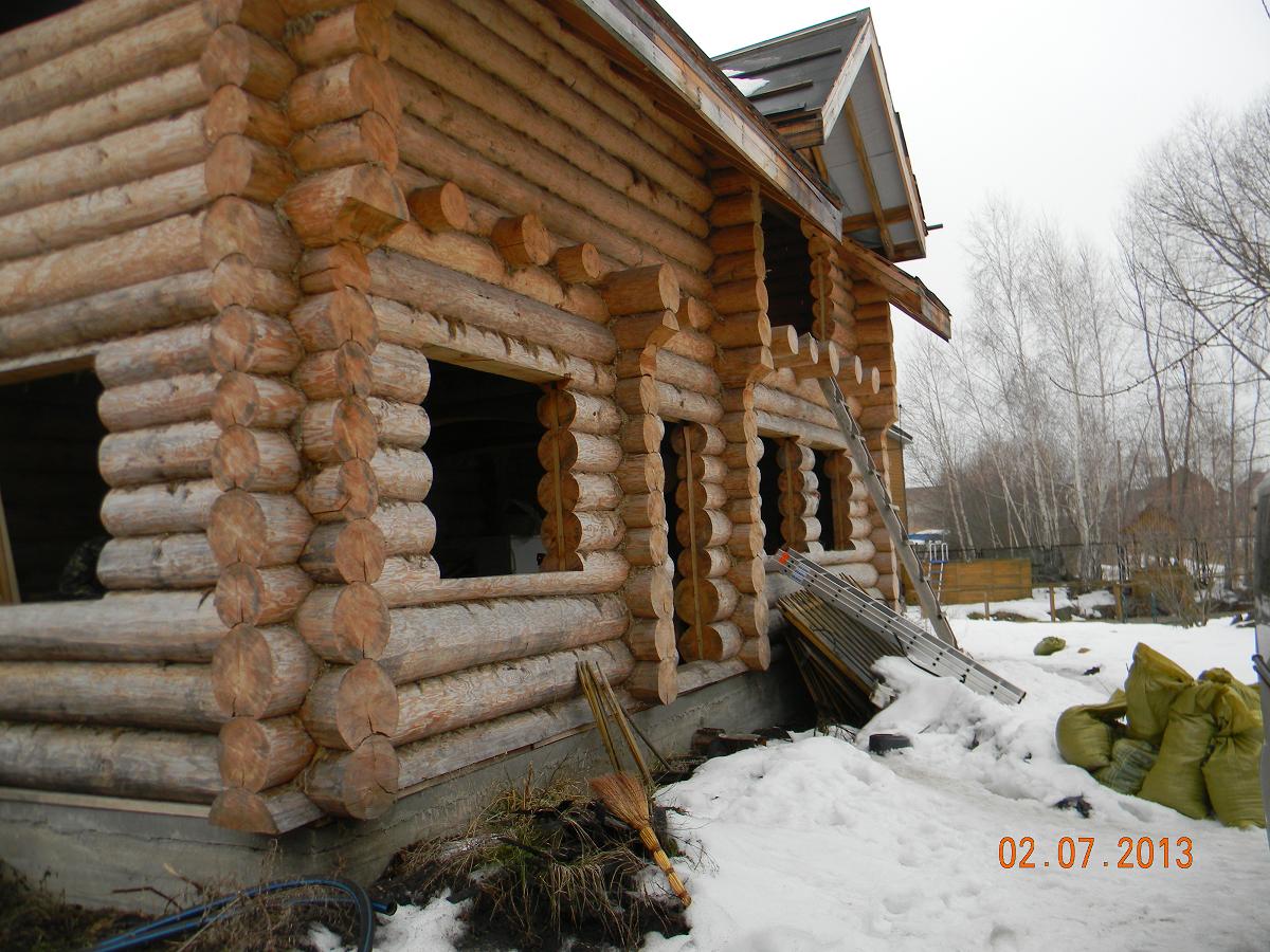

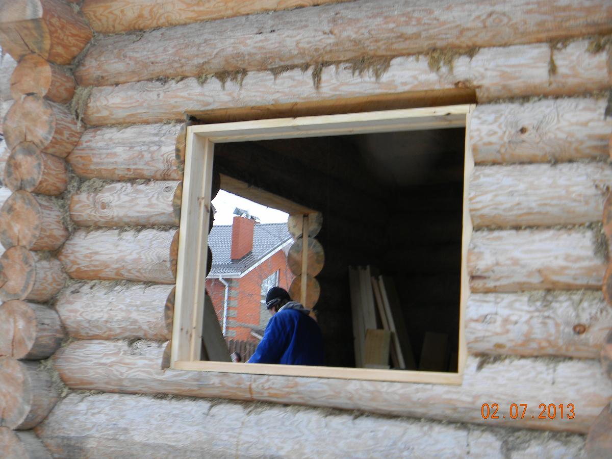

Итак окончание строительного сезона 2011 ознаменовалось возведением сруба коробки под черновой крышей. 2012 год прошел под знаком усушки-усадки дома:D Появились щели между бревен, особенно в области фронтонов. Дом испытал на себе удар молнии (возможно шаровой) .... вообщем созрел к началу отделочных работ. Потихоньку скупаю стройматериалы, благо скидки сейчас приличные.
И позавчера дан старт отделочных работ, мой строительный сезон 2013 открыт!

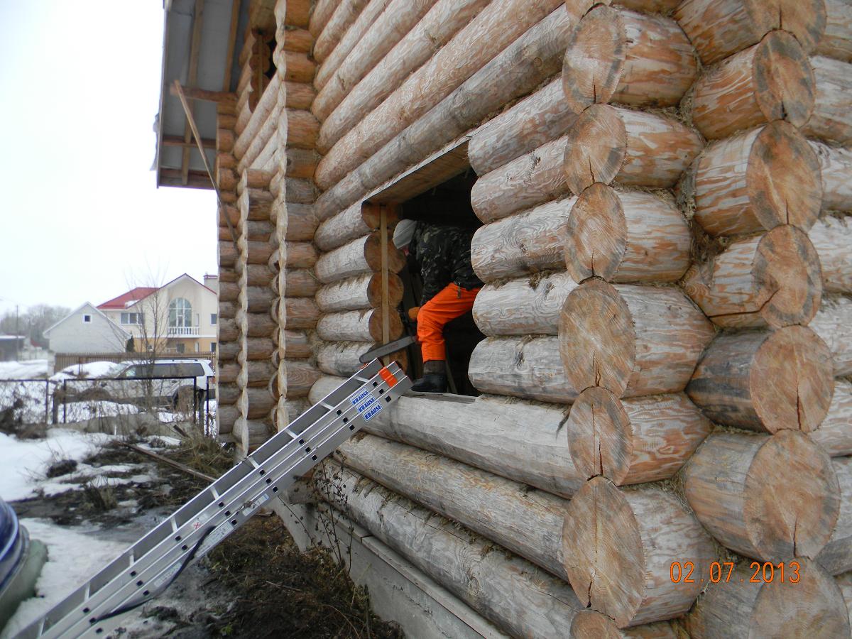

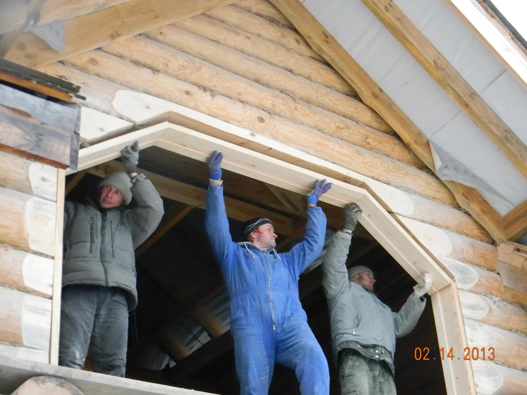

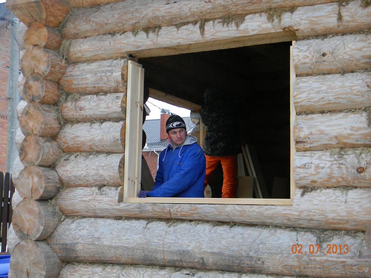

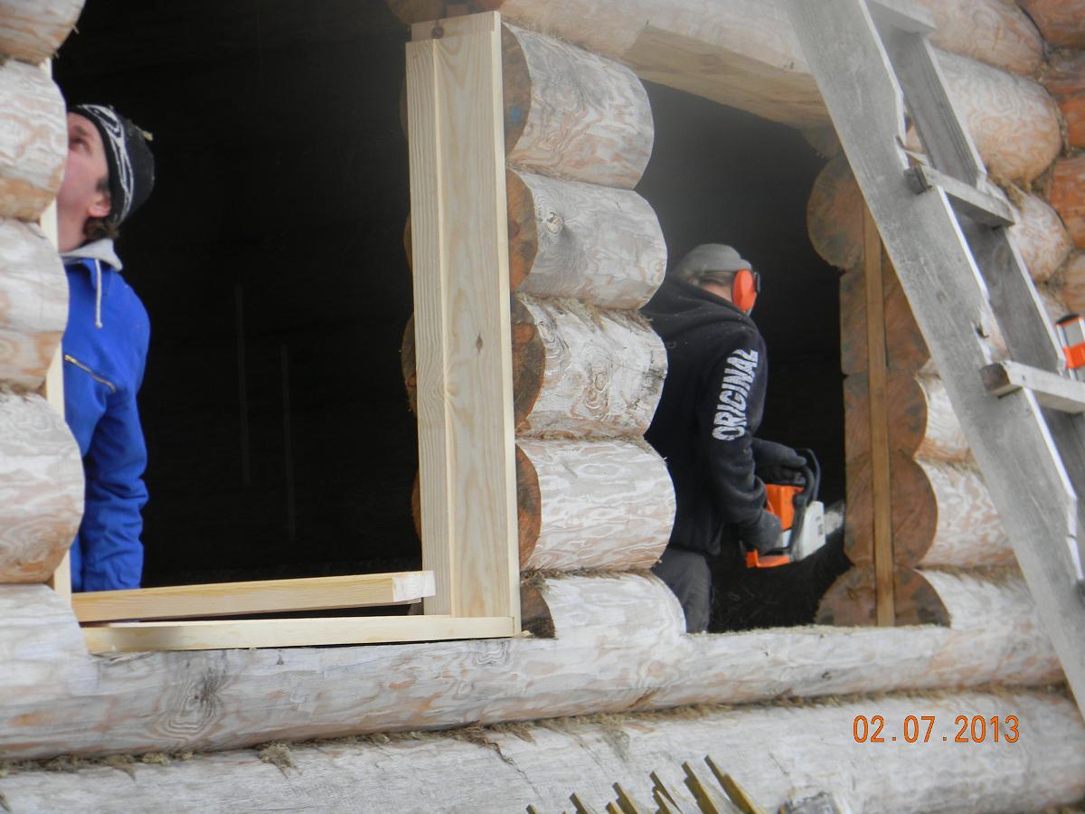

Два месяца ушло на поиск "обсадчиков". К сожалению, наши хорошие отзывы, на форуме,строителям приводят к тому, что цены у них вырастают в геометрической прогрессии...... Поэтому, самый оптимальный вариант поиска исполнителей, оказался вне этого форума:D У меня даже, была мысль самому сделать и установить обсаду, но пугала подрезка бревен и как сейчас вижу - не зря!

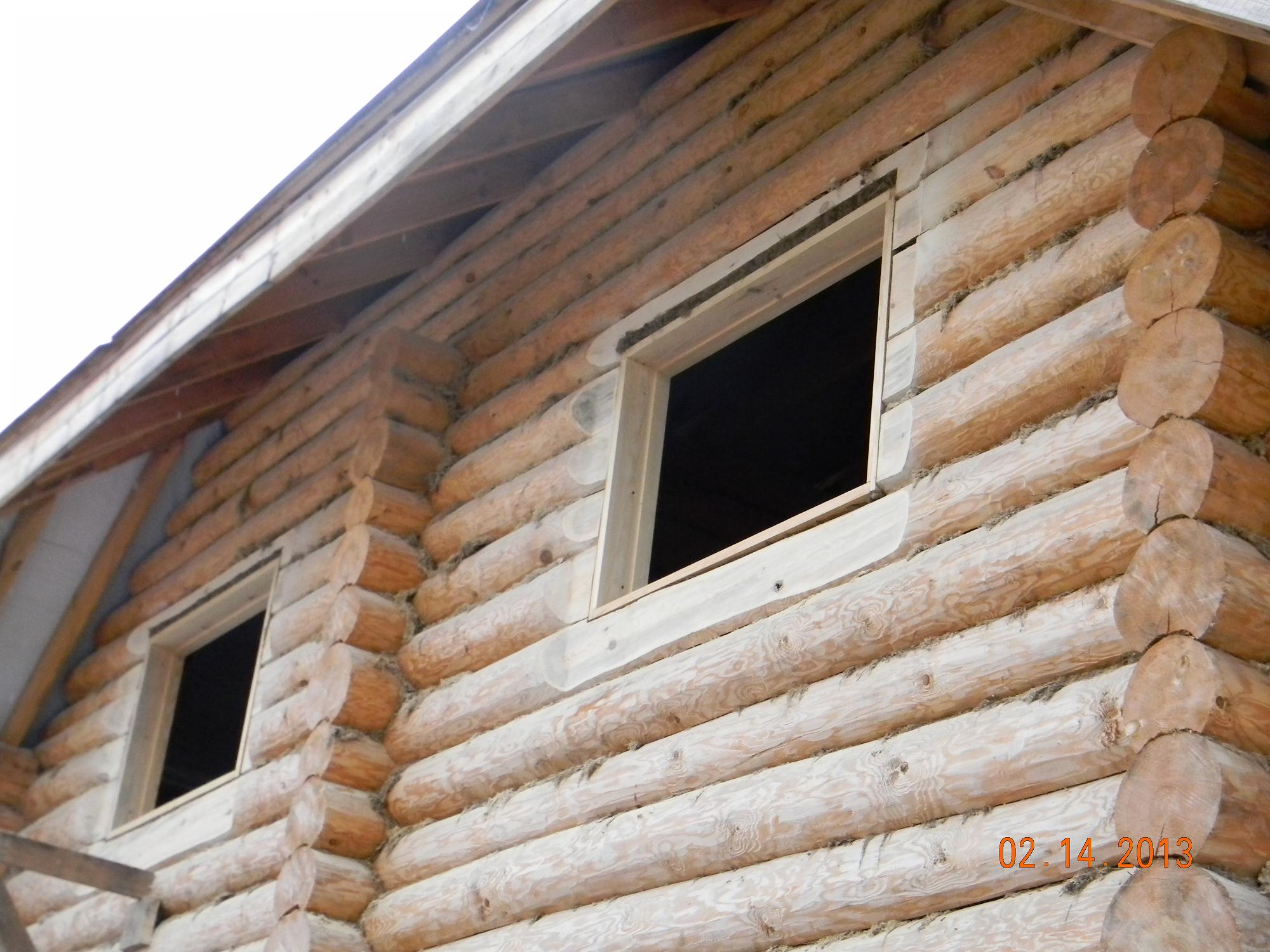

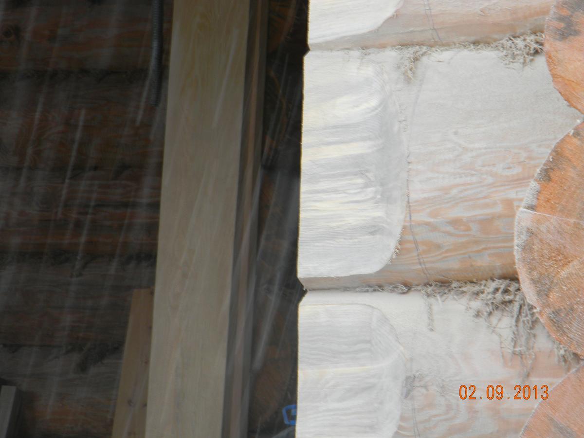

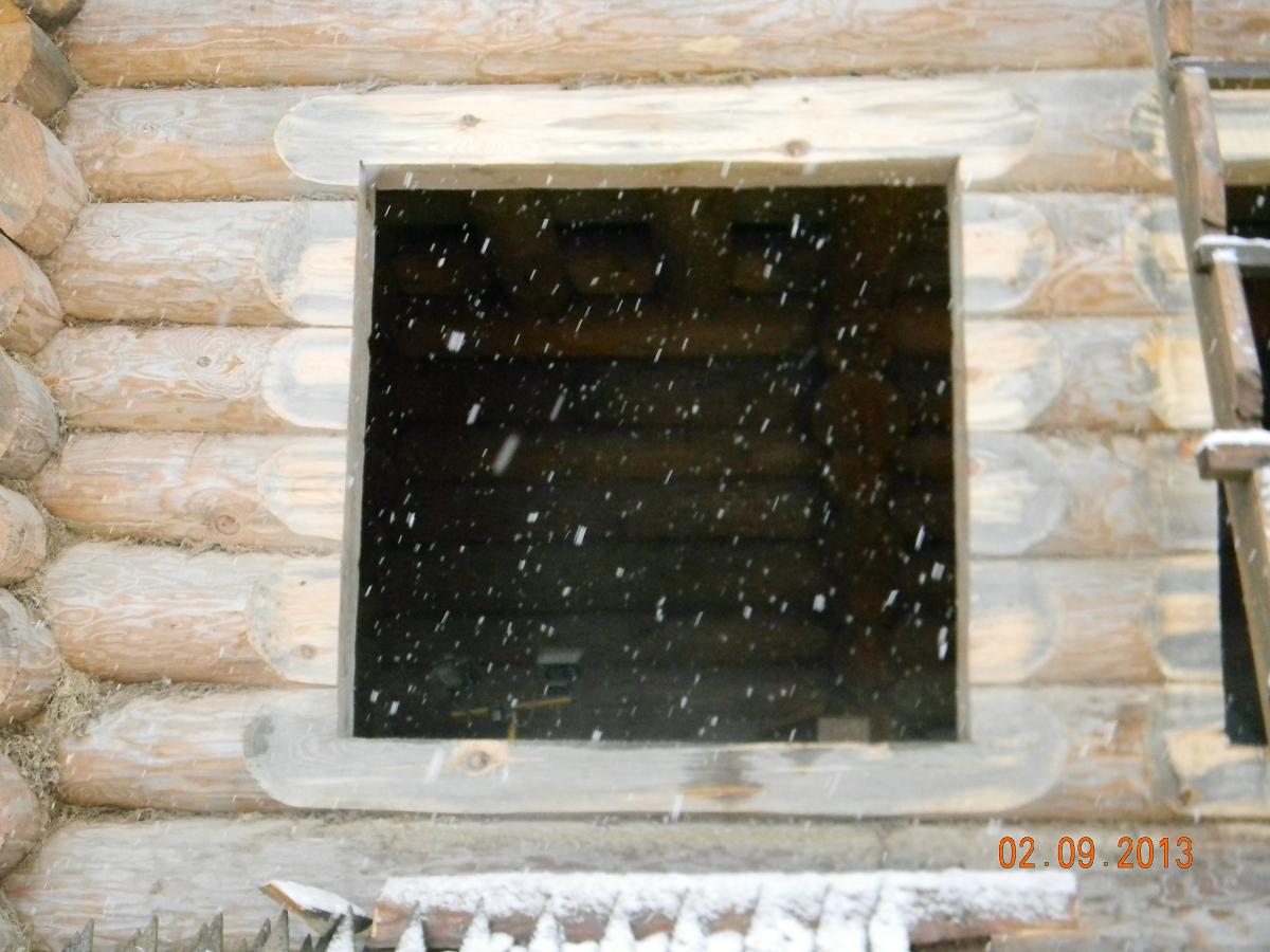

Третий день работают ребята. В начале было не понимание какая должна быть подрезка бревен. Хотели сделать простой косой срез. Сейчас все нравиться! Единственное расстраивает наличие внутри бревен синивы:o

Здравствуйте! Удачи и хороших мастеров Вам! Есть вопрос, А доски обсады не поведет до момента установки окон? Или Вы сразу окна планируете ставить?
Надеюсь, что нет. Сначала была мысль затянуть пленкой. Ребята сказали что с ними ничего не будет. Посмотрим... ветровая доска постоянно мочиться - и все с ней нормально.

классный домик! если не секрет сколько обошлась установа обсадной коробки с закладным брусом и выпилами под наличники?
250 грн м/п включено все, кроме конопатки (лен) и шурупов

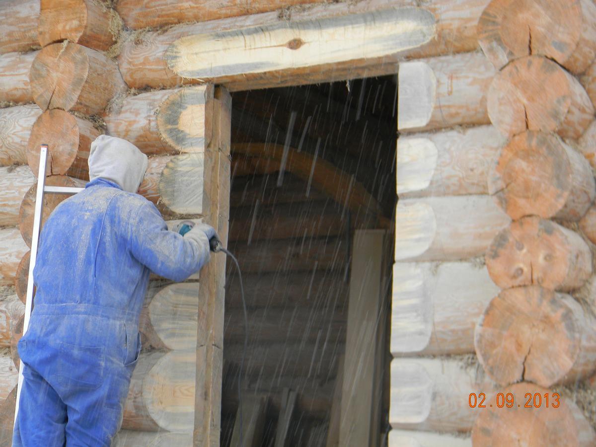

мне вообще не понятно, как она там именно в середине поселилась. странное древо. Помня фотки с начала сбора, такое дерево уже приехало. В замках - понятно, а вот в теле бревна - странно.

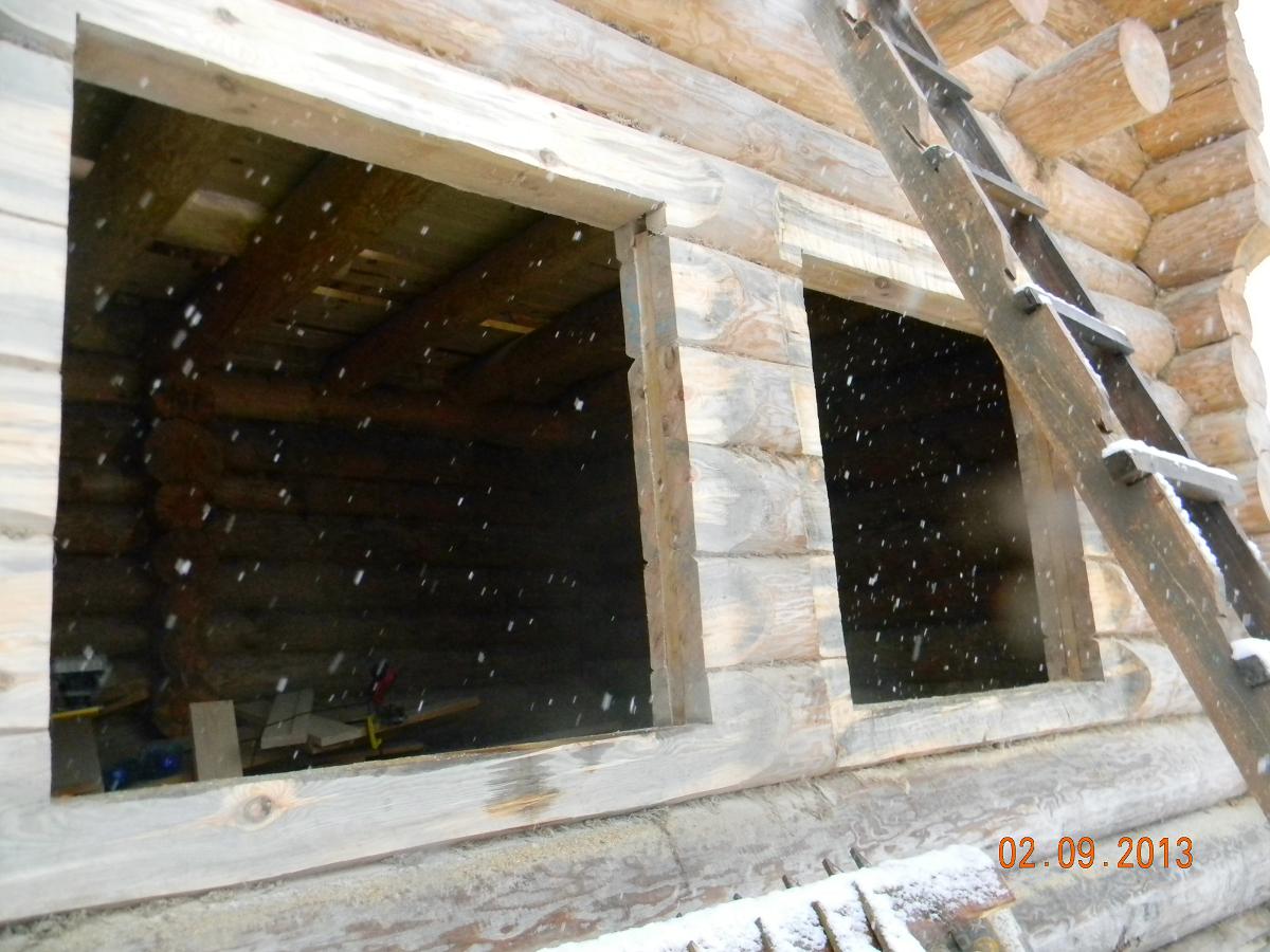

А четверть глубокая какая-то. окна будут в середине стены. но тогда ж ты подоконник у себя украл.
Ну во первых дерево не лучшего качества, потому что изначально было синее глубоко, во вторых те кто рубил видимо даже не слышали про антисептики, и разумеется ими не пользовались. Где то же нужно было экономить подрядчику. Цена за коробку не большая.
Дальше просто сруб вскрыть темной лазурью, и практически не будет заметно синевы. А сама эта синева никакого вреда кроме визуального не приносит. Сруб холоднее и менее долговечным от этого не станет.
Так что все нормально, а визуальный эффект уберется. Это природа и никуда от этого не деться.

Сначала я тоже расстроился, но когда мне показали какой был дом, который сейчас вскрыт прозрачным лаком до этого, я успокоился. Правда на это ушло 2000 литров обычной белизны:D Плюс, сейчас общаюсь с ребятами обсадчиками, они сказали что это главный минус сосны.... у смереки такого не бывает.
На антисептике ребята не экономили - антисептик был мой:D

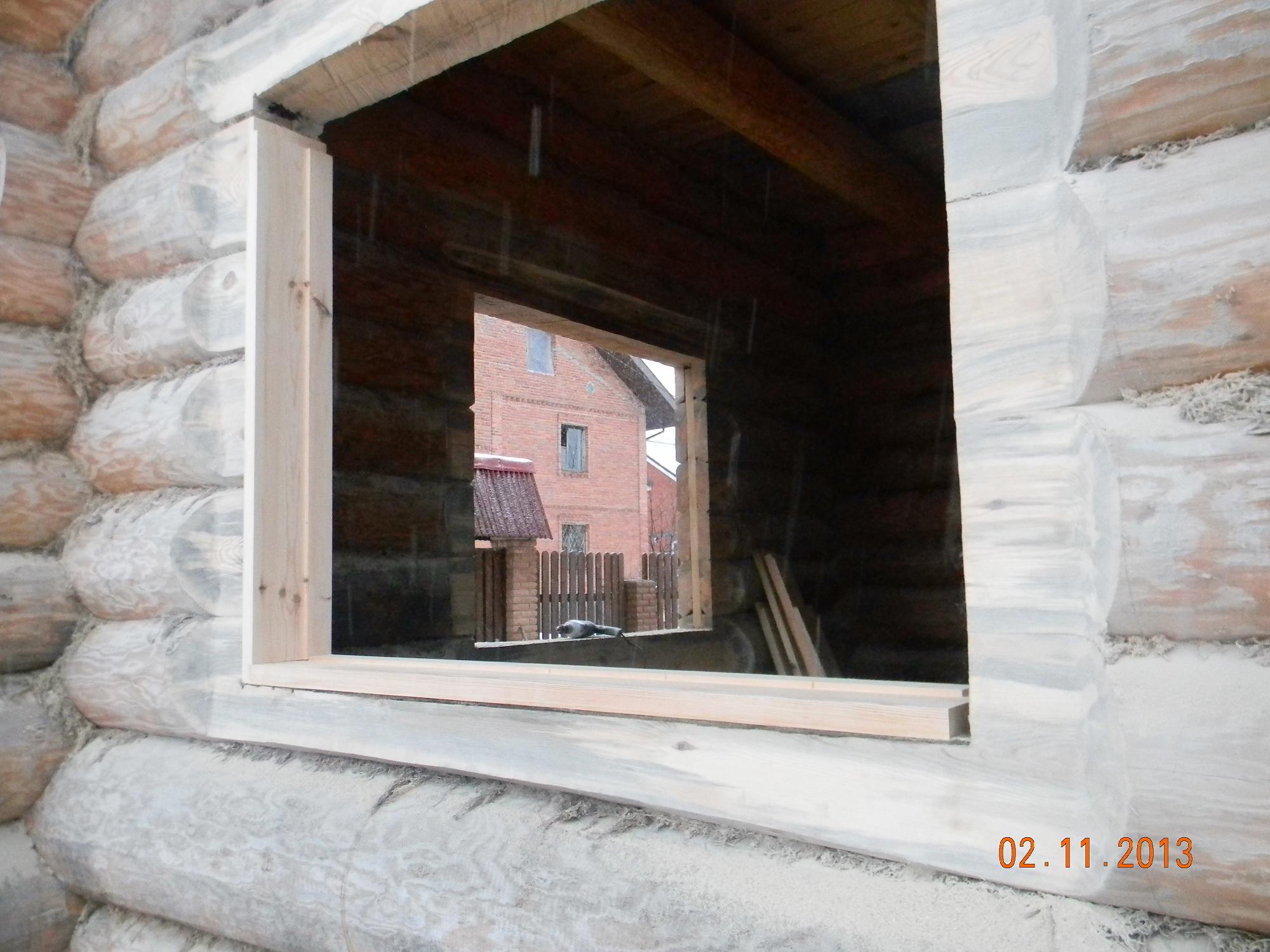

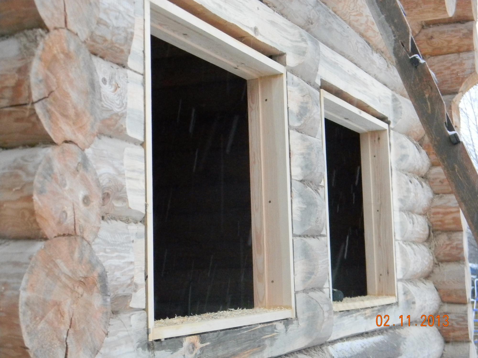

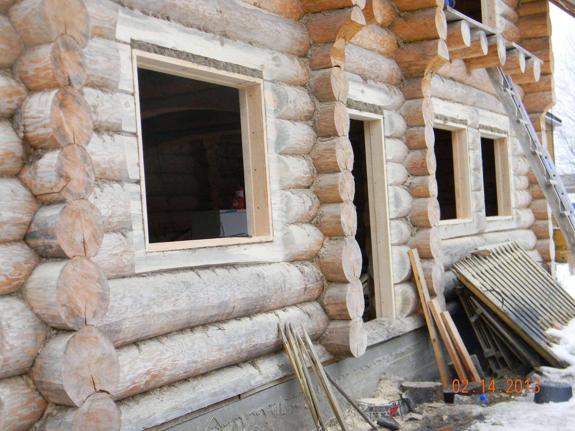

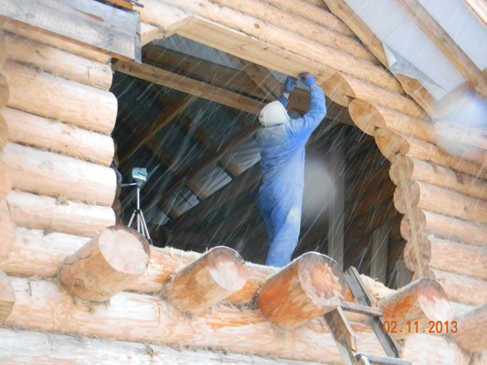

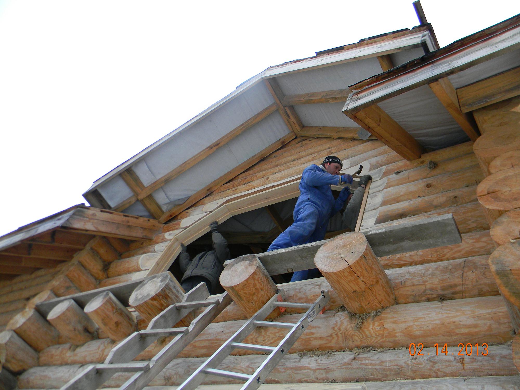

Итак обсады стоят!! Времени ушло 8 дней, рассчитывали на 3-4...
Из того что сделал бы по другому. Ленту укладывал бы в два слоя. Все таки проемы +- идут, получил бы более плотное пролегание.
- каку-таку ленту? и где? (бока и низ коробки?).
Какая ширина обсады и почему так глубоко четверть выбрал?
Как планируешь делать пдоконники внутри?

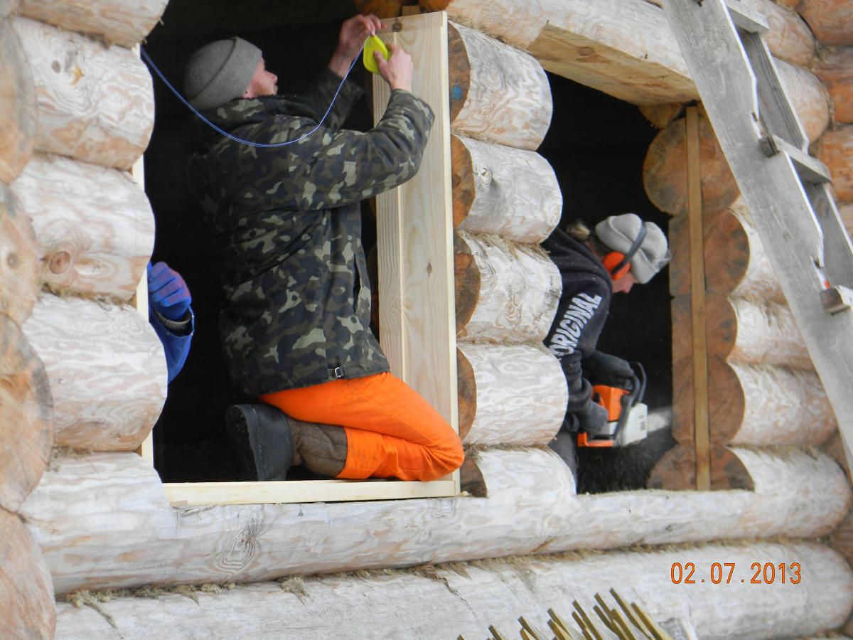

Именно эту ленту! Ленту и паклю брал черниговскую... телефон скину в личку.
Ленту они режут любой ширины от 3 см. Это выглядит так - на столе сложен зиговкой рулон длиной 25 метров на 2 метра. Женщина по рейке режет нужной ширины.:D:D:D Пакля бывает 3-х видов. Длинная, то что используют сантехники, среднея, ту что взял я, и совсем мелкий вычес.. Его использовали для доконопатки самой обсады и заполнение ее верхней части.
Как планируешь делать подоконники внутри?
Ширина 200 мм. Колебался между 260 и 200... Глубоко выбрал только окна. Хочу Чтобы окна стояли в центре рамы и были полноценный подоконник и отливы:D. Для этого в просчет окон включена нижняя поставка 3 см. Кстати, в котельной, буду ставить балконную дверь, штапиком в наружу. Это с точки зрения взрывоопасности:o

Ребята действительно с душой подходят к своей работе. Они еще резьбой и выпиливанием по дереву занимаются. Должны мне посчитать стоимость такого украшения для ветровой доски :)
