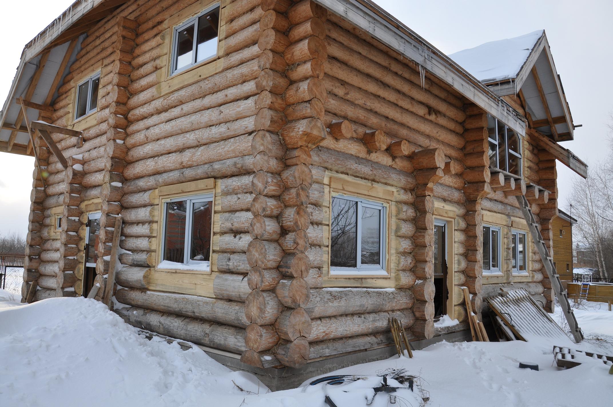

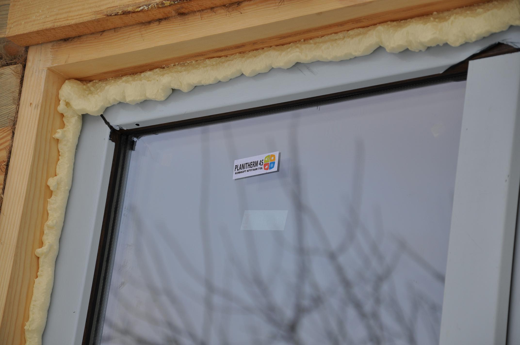

Итак обсады стоят!! Времени ушло 8 дней, рассчитывали на 3-4...
Из того что сделал бы по другому. Ленту укладывал бы в два слоя. Все таки проемы +- идут, получил бы более плотное пролегание.
Сделаны замеры оконных конструкций...

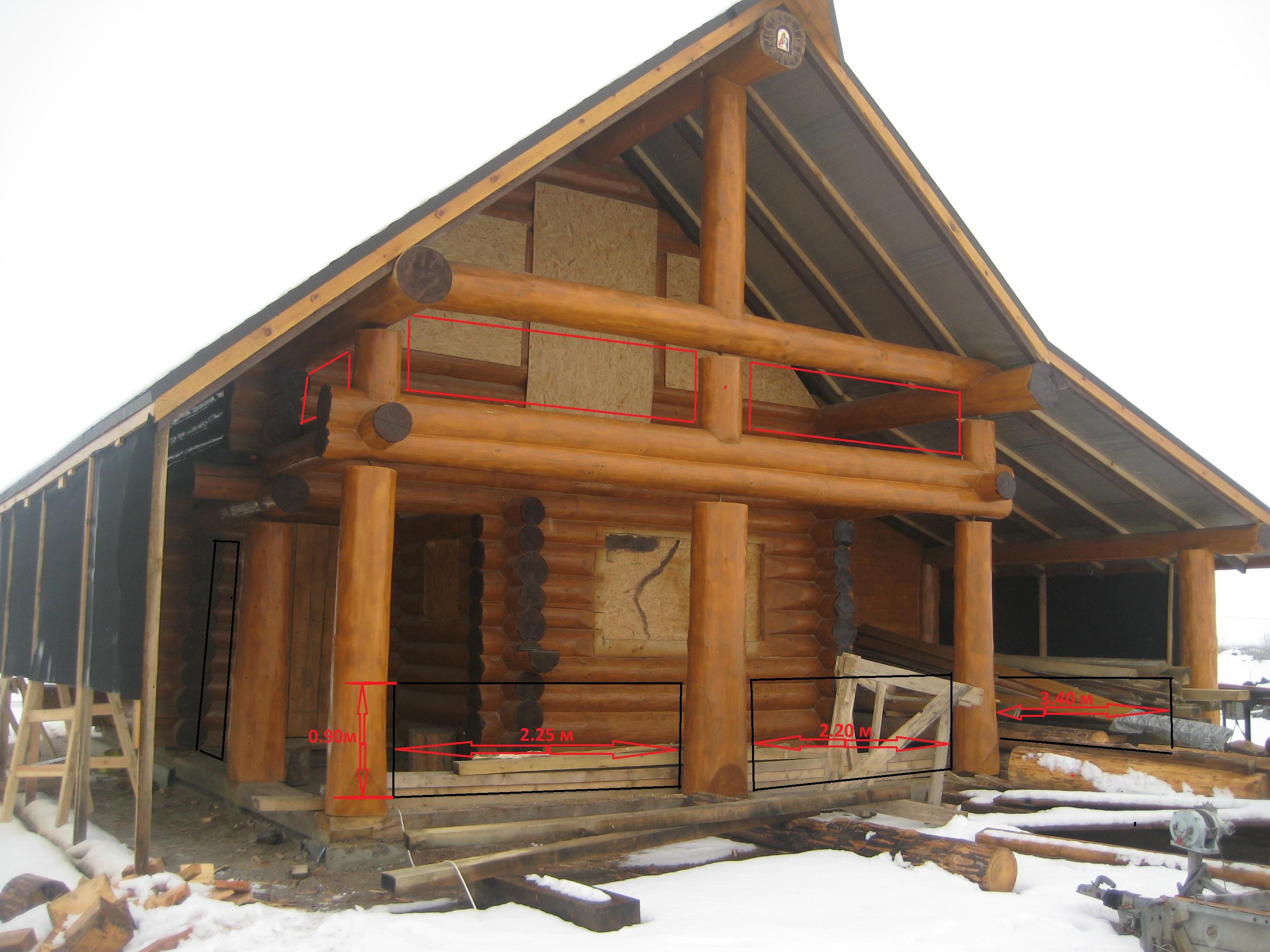

Помогите со строителями , тоже сруб строители кинули не знаю что делать роботы море не могу найти нормальных строителей .
[ATTACH]250703[/ATTACH]

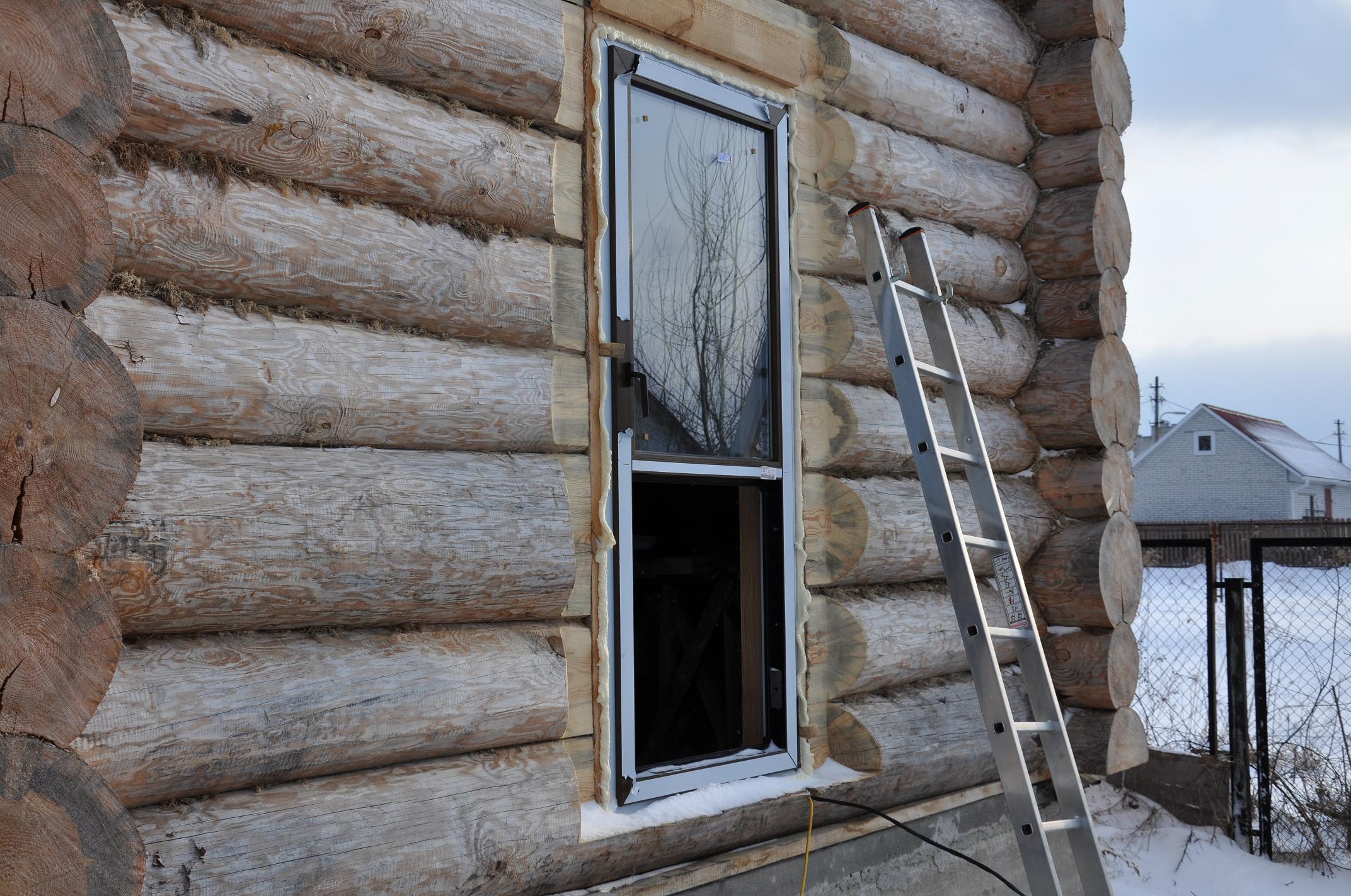

Да, подрубка и шлифовка оконного проёма занимает половину времени установки окна. По поводу стоимости за установку обсады- вполне адекватная, я просто сам сейчас занимаюсь установкой окон в срубе и интересовался у Вас стоимостью установки чтобы сравнить цены работ с моими. Видно, что работу ребята знают - хорошо сделали, единственный вопрос у меня только возник, на некоторых фото закладной брус по-моему уж сильно длинный, или это так только на фото кажется?
Добавлено через 8 минут
на фото 3614 на дальнем окне расстояние от верха бруса до до верха оконного проёма сантиметра три- маловато это. Может конечно они в верхнее бревно паз углубили?
и на фото 3647 тоже...

....единственный вопрос у меня только возник, на некоторых фото закладной брус по-моему уж сильно длинный, или это так только на фото кажется?
Я на это тоже обратил внимание, в процессе работы... промеряли линейкой и выяснили что в нижней и верхней части суммарно 10 см есть. А вот теперь меня мучает вопрос - додумались ли ребята опустить направляющие до упора вниз?....:(
Я только сейчас об этом подумал...........
Не выдержал, позвонил ребятам. Сказали что опускали
У Вас же ещё наличники не стоят, что мешает пощупать рукой вровень ли брус с обсадой , или немного выпирает.:)

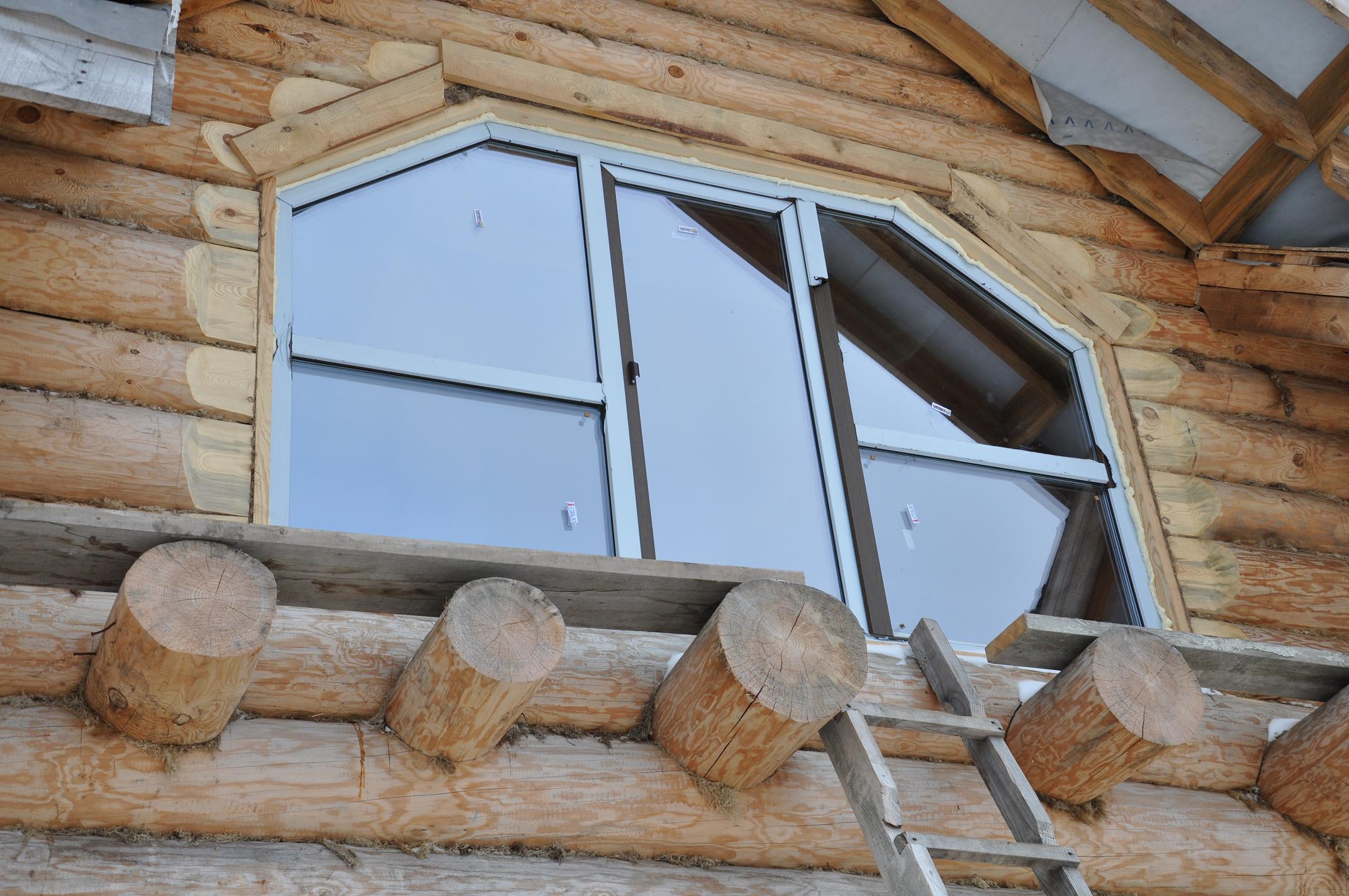

В начале было не понимание какая должна быть подрезка бревен. Хотели сделать простой косой срез. Сейчас все нравиться!
подрезали пилой и шлифовали? так?
Удачной стройки !
Удачной стройки !
Да именно так. Просто в начале они мне хотели сделать "косой срез" и шлифануть.
И так немного продолжаем! Долго я выбирал окна. Основное требование было гарантия от завода изготовителя, а не от дилера. И я ее нашел. Выбор пал на херсонский завод "Антал". У них, меня подкупила также автоматическая линия по подрезке рам. Вообщем остановился я на профиле рехау 5 камерный с двухсторонней ламинацией "темный дуб", силовая труба 2 мм.стекло 4s-10-4-10-4і. Единственная загвоздка получилась с сандвичем, ждем его через недельку. Заодно все отрегулируют и пену обрежут.:D
