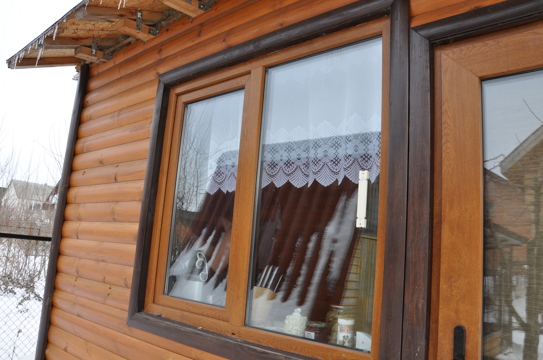

Как это к обсаде саморезами???,что то новое блин,ни чего не понимаю.Ссори.
а какие еще есть варианты?
Настоятельно рекомендую нижнюю часть наличников закрыть отливами.
Где-то вот так:
picture.php?albumid=4194&pictureid=53594
PS: Не смогла уменьшить фото
насквозь рама крепится к обсаде.
Не знаю кто и как устанавливает окна в срубах,но крепить окна саморезами через раму это грубая работа,не все же могут себе позволить дер.окна,а как же пластиковые крепить по такой тех-гии???
Страхуют. Но коэффициент дикий. Реально 10 лет такой страховки, и можно новую коробку построить...:o

В принципе можно,но как по мне неаккуратно так делать,суть в том если окна пластиковые? их как крепить по такому способу тоже саморезами? Я ЭТО имел ввиду скорее всего.
ну обыкновенно крепить. открыли окно, просверлили ответрстие в окне, пробили в стене, зенканули в окне, вставили анкерный болт - затянули без фанатизма.
В дереве еще проще - шуруп оцинкованый.
как-то так.
(конечно есть умельцы - которые начинают тянуть, пока из квадрата овал не сделают.... Но такие любую - самую дуракоустойчивую технологию - испохабят).

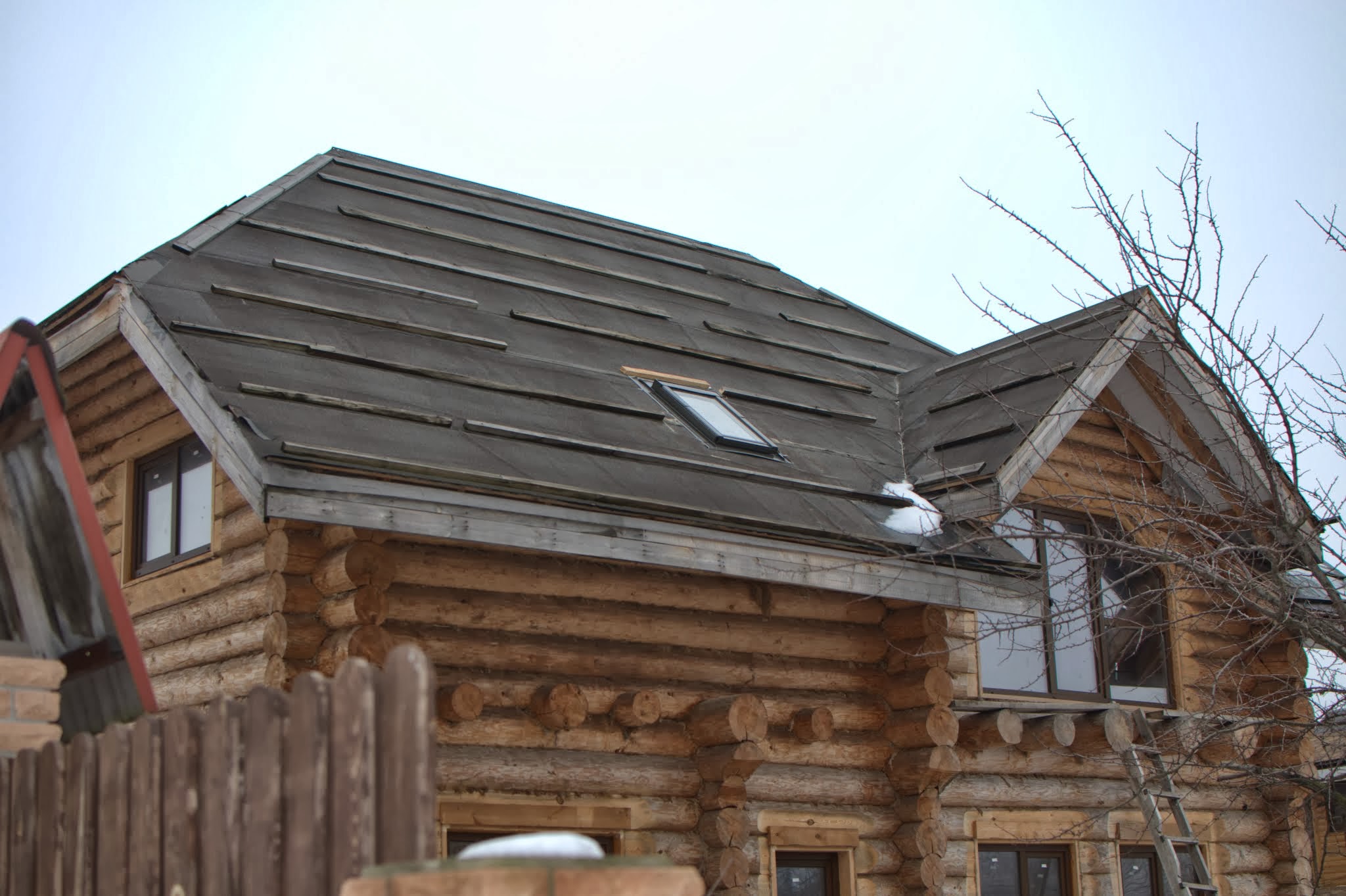

Итак прошло 3 года с момента выбора проекта. 2 года и 10 с момента начала рубки и 2 года и 3 месяца - с момента сборки на участке. Что же имеем? С одной стороны долгострой, с другой стороны правильно отстоянный сруб, готовый к отделочным работам:D. Конечно же за это время по вылазили "бока", но об этом чуть позже.
С декабря, учитывая сезонные скидки, начал закупку материалов и поиск бригады для начала работ.

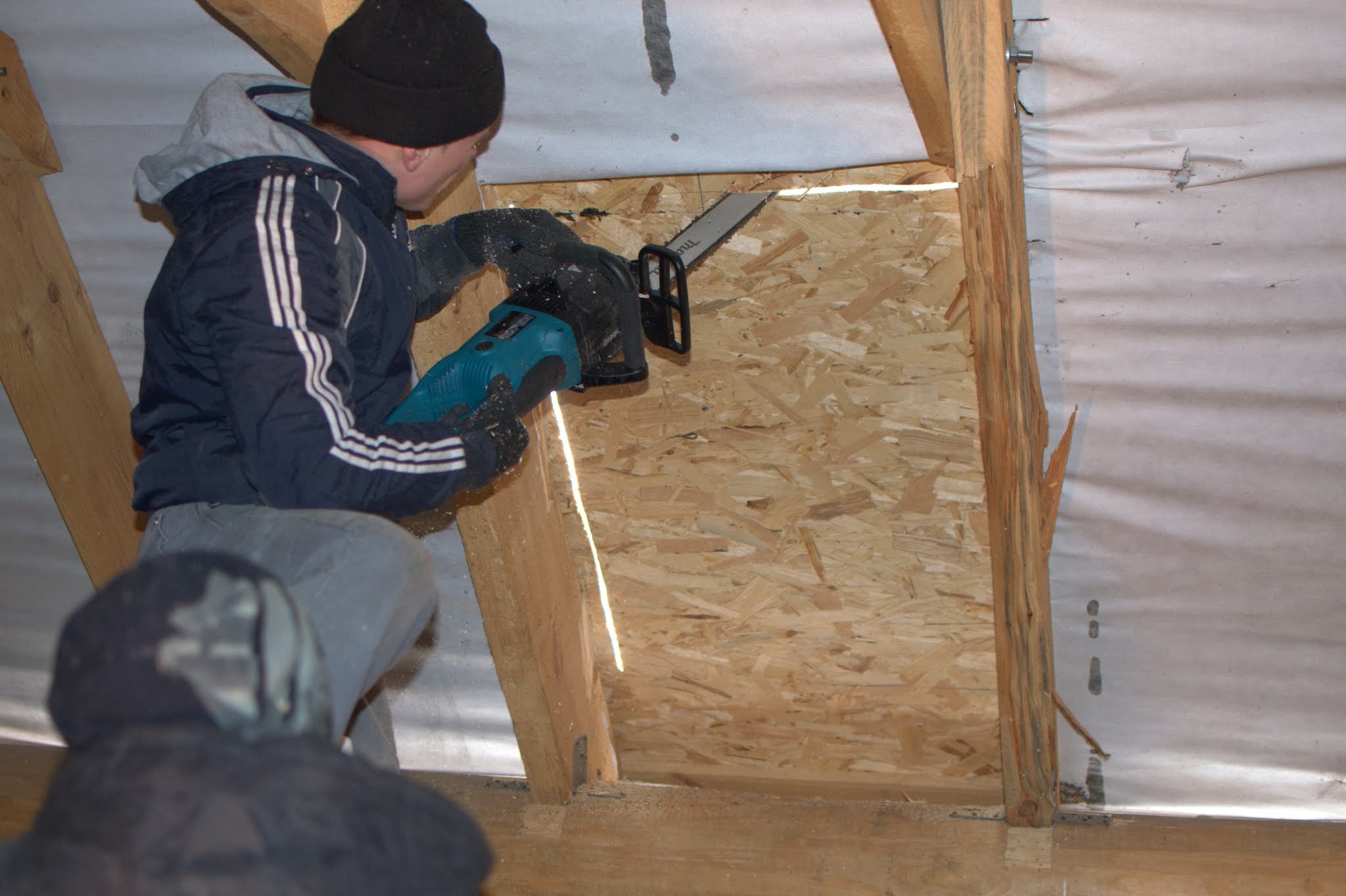

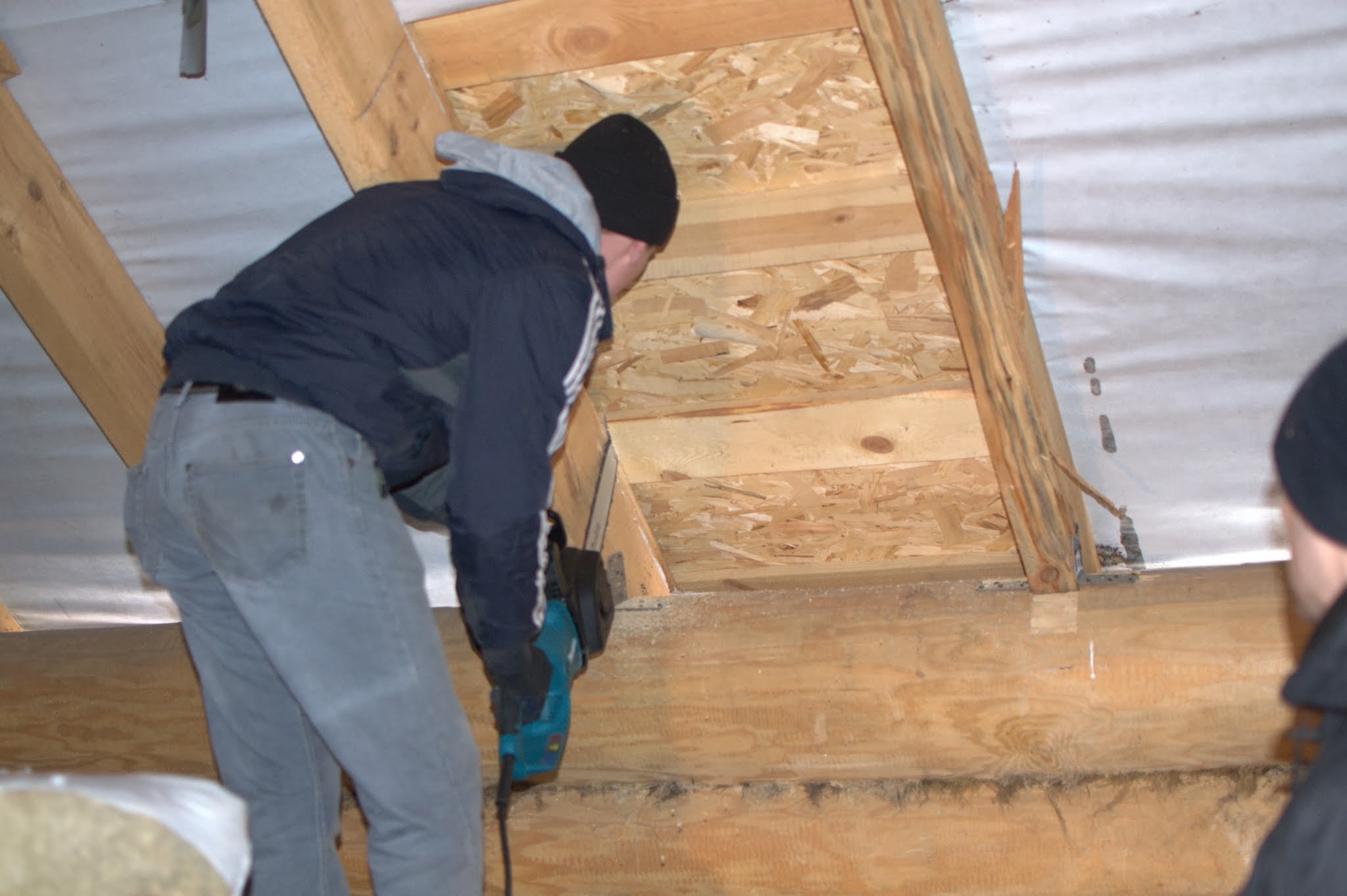

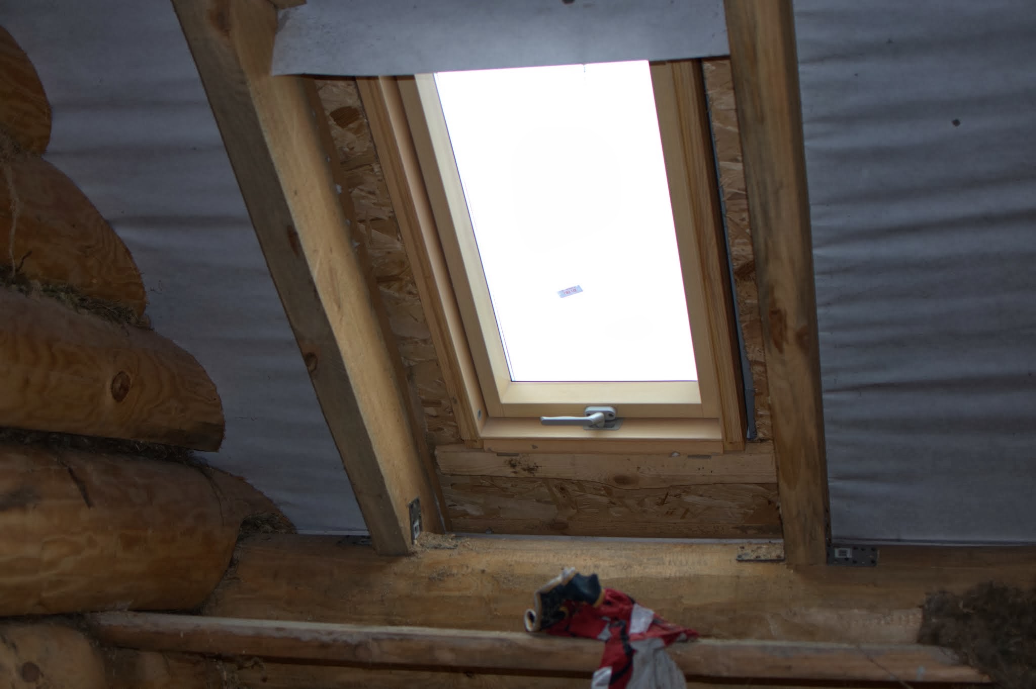

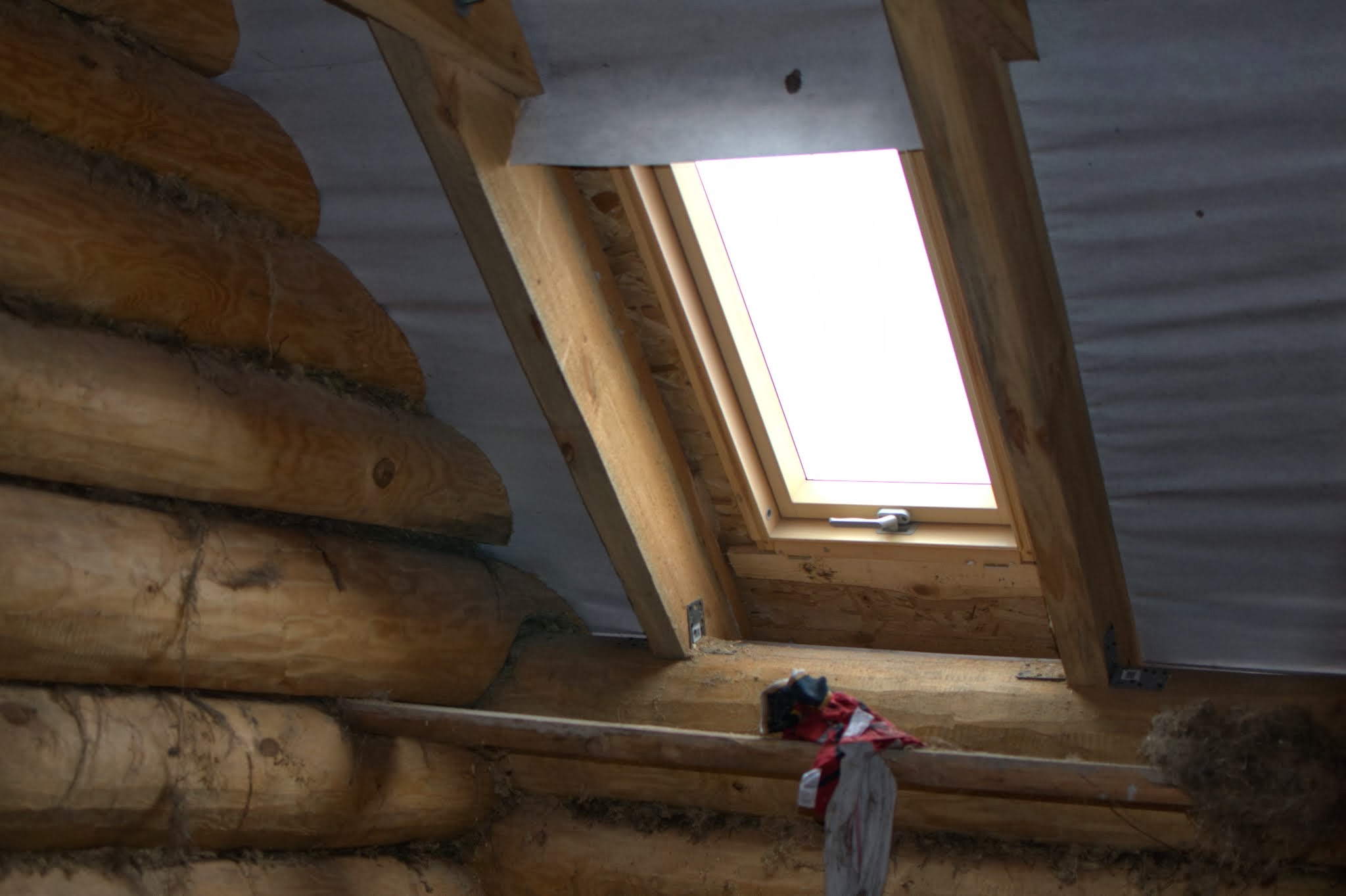

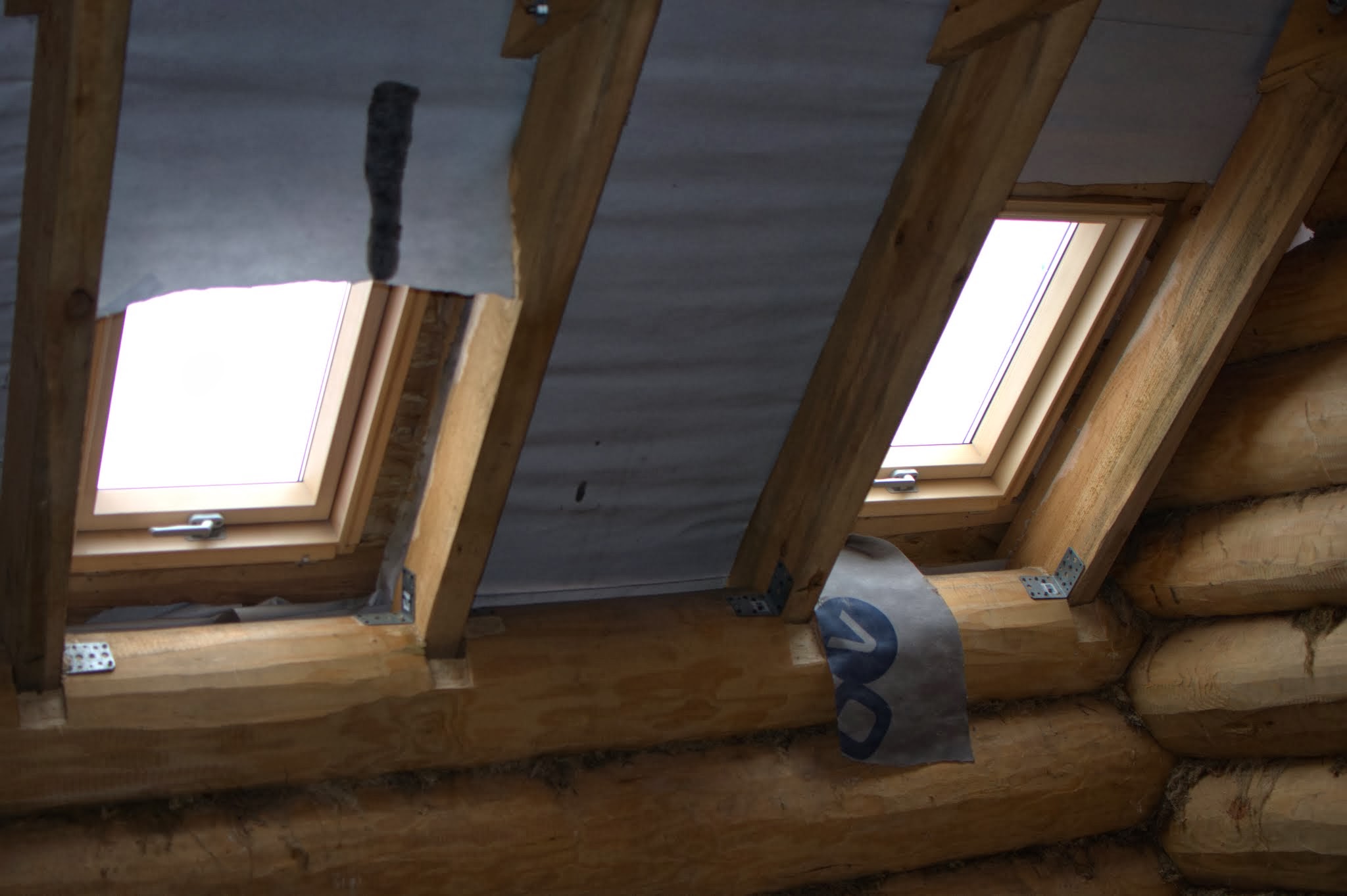

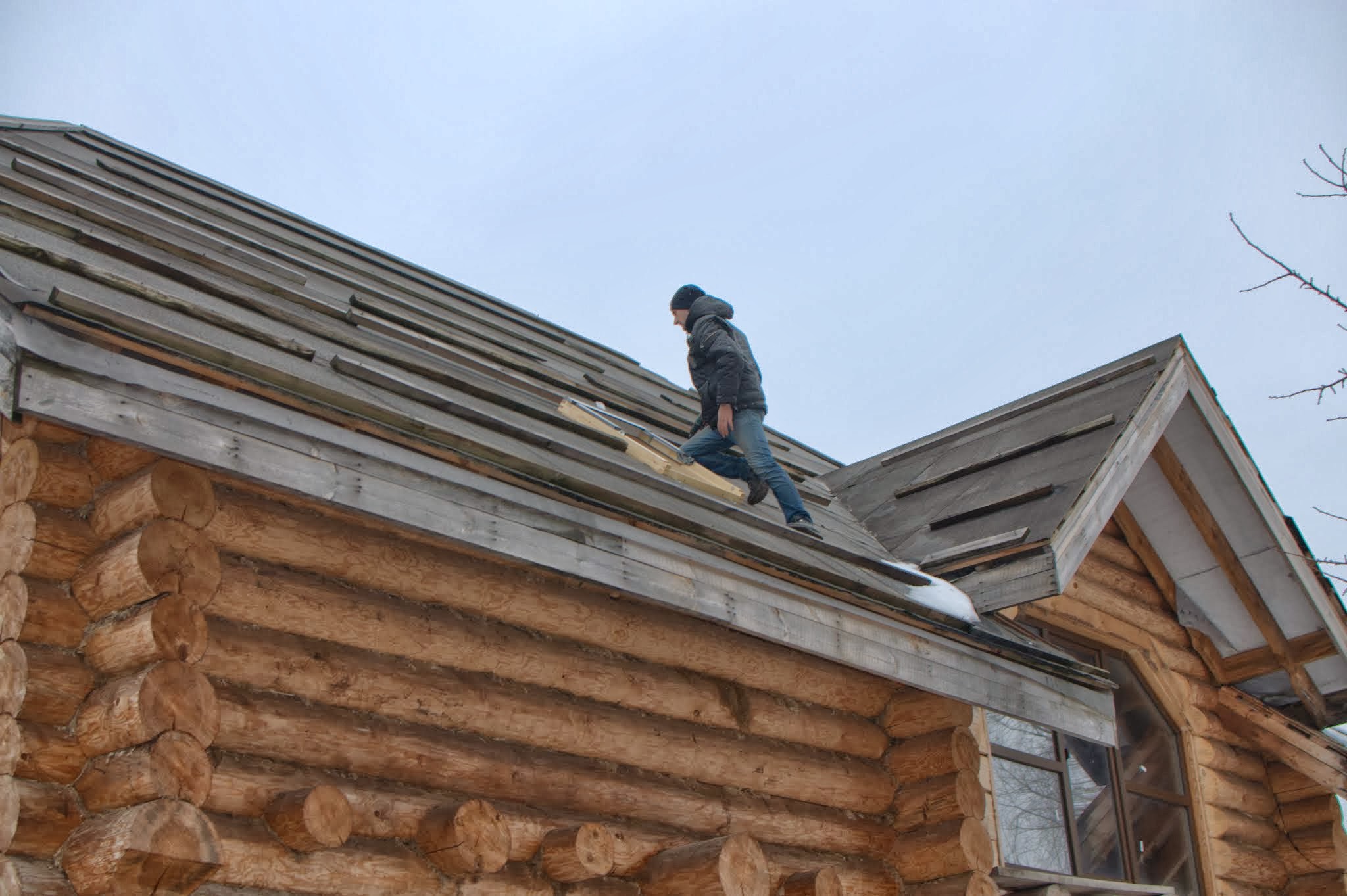

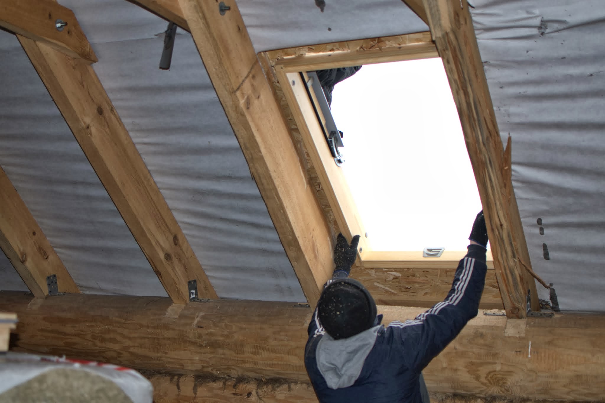

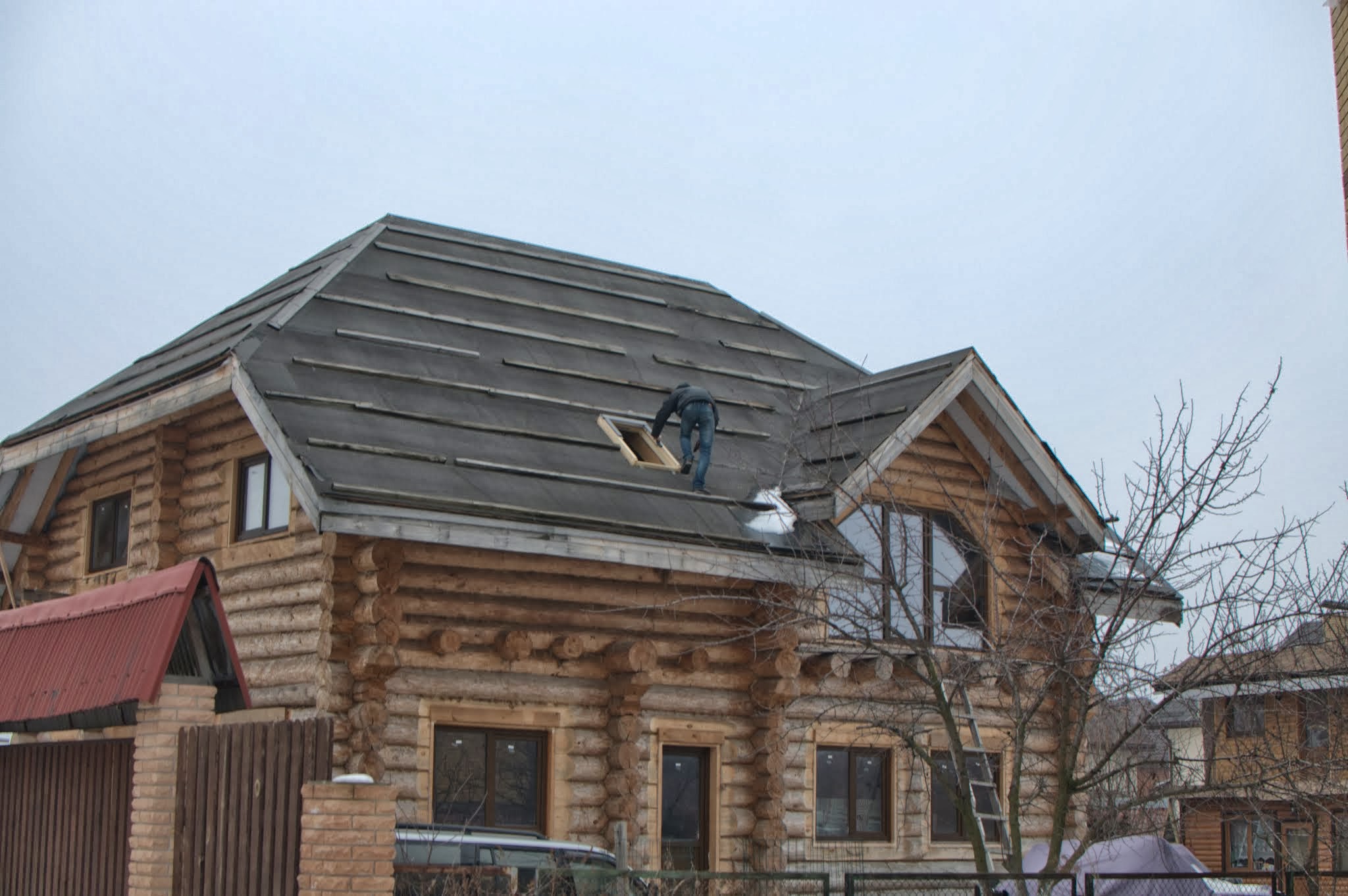

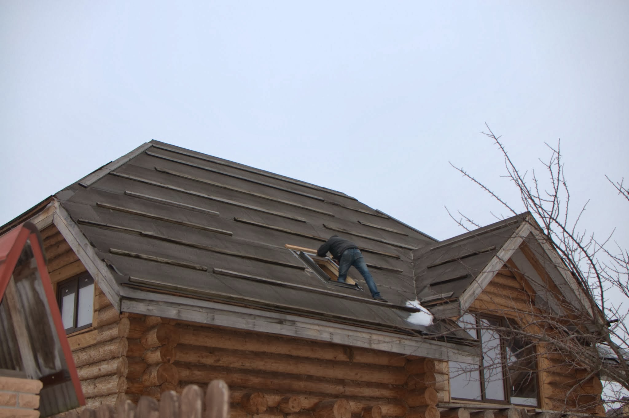

Начал с монтажа, тоже отстоянных в течении года, мансардных окон. Как выяснилось, что это привилегия кровельщиков, а плотники не могут без них начать работать. Поиском людей для монтажа окон себя не загружал. Нашел тему на строимдом, где рекомендовали договариваться с мастерами, которые сертифицированы производителями окон. Вот открывши сайт Фарко обнаружил список из 10 фамилий с телефонами по Киеву. Из 10 только 3 работают! Поэтому особо не выбирал. Судить об их работе не могу. С потеплением начну стелить мягкую черепицу там все и пойму, пока текут:D
