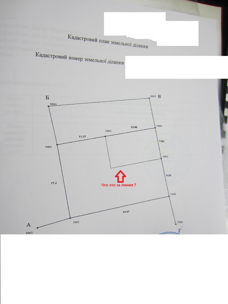

Здравствуйте, помогите разобраться.
В приложении к Вытягу из ДЗК на Кадастровом плане земельного участка указана не понятная для меня линия (смотри фото).
Что она означает?

это по документации только можно разобрать....что у вас там внутри участка твориться....что за линия разрезает участок ?

На участке стоит старый сарайчик без фундамента.
Председатель СТ написала справку что капитальных строений нет.

вот под этим старым сарайчиком землю и означает: состав угодий земельного участка обозначен - застроенные и сады, справка СТ с одной стороны соответствует действительности раз домик не капитальный, тогда в кадастровом плане неверно указан вид угодий.
С линией вроде разобрался, спасибо Miron VV, 1 сотка на капитальные строения и 3 на сад.
Подскажите, пожалуйста, кто знает, а на сколько проблематично, если на Кадастровом плане улица указана как Г-Г, а фактически она проходит там, где линия В-Г?
Миниатюры
Nikonin, подскажите пожалуйста.
Опис меж:
Від А до Б зем. діл.гр. Іванова
Від Б до А зем. діл. гр. Петрова - как так может быть?
Від В до Г зем. діл. гр. Васечкіна
Від Г до Г землі СТ .... как так может быть?
На кадастровом плане только одна буква Г.
Скажи, а Вы встречали такую линию на кадастровом плане как у меня на фото.
Опис меж:
Просто жесть. Вышлите копию вороне - пусть порадуется за подчинённых.
Кто такая Ворона?
Такой Ворона сидит высоко на дереве власти в иерархии регистраторов и всё ненарадуется покращенню слаженной работы новой структуры.
