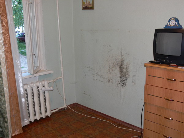

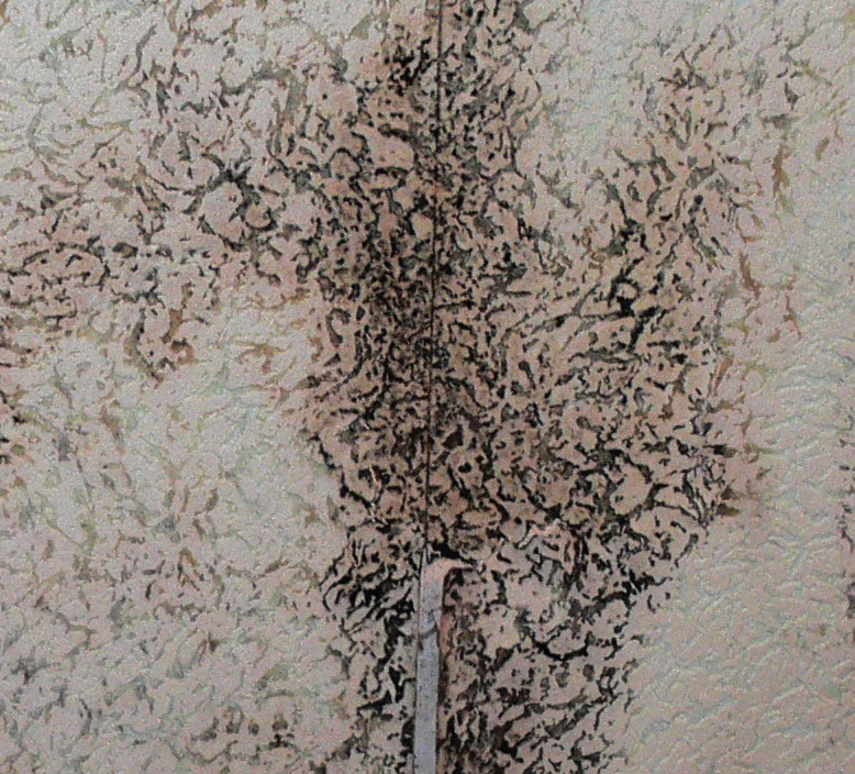

Кстати ничего особенного - обычная чёрная плесень... :) Возникает в результате снижения температуры поверхности стены до условий возникновения конденсата - типичный результат утепления стены изнутри дома.
Вот тут на фото, тоже подобный дефект, но возник в результате плотной установки к стене хрущёбы небольшого книжного шкафа, который теплоизолировал (утеплил) стену, лишив её тепла комнаты. Шкаф стоял одну зиму, перед этим был сделан ремонт.
Про чёрную плесень инфа на моём форуме есть... вредная штука :(

Я вам рекомендую попролнить свои знания таким термином как "точка росы" . Потому как в результате неверного подбора материалов может быть не только черная плесень , но и например если утеплить фасад минватой и на нем окажется точка росы , то минвата перестанет работать , или если вместо деревянных окон дома поставить металлопластиковые и по передней кромке старых то может так случиться что плесневеть и мокреть будут откосы ... и т.д. и т.п.
