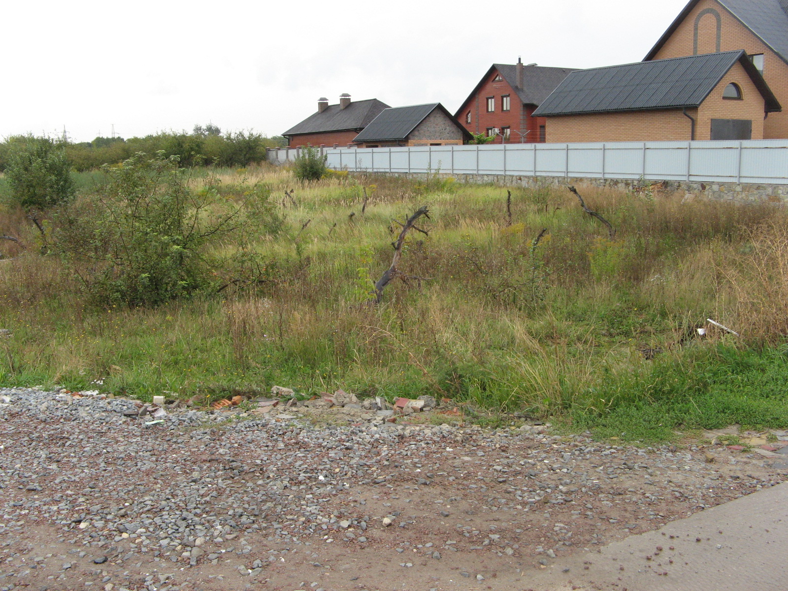

Выбор участка. В большинстве случаев определяется финансовыми возможностями..., а уже исходя из этого, сопоставляются возможности с желаниями и наступает компромисс :))).
В моем случае хотелось бы поближе к Киеву, чтобы была хорошая транспортная развязка, и можно доехать не только машиной, но и маршруткой. Наличие асфальта (бетонных плит, дороги из щебня и т.п.) позволит доехать к Вашему участку в любую погоду не только Вам любимым, но и бетономешалкам, длинномерам, кранам и пр. технике. Так же важно, чтобы была возможность подключения электричества, газа и канализации.

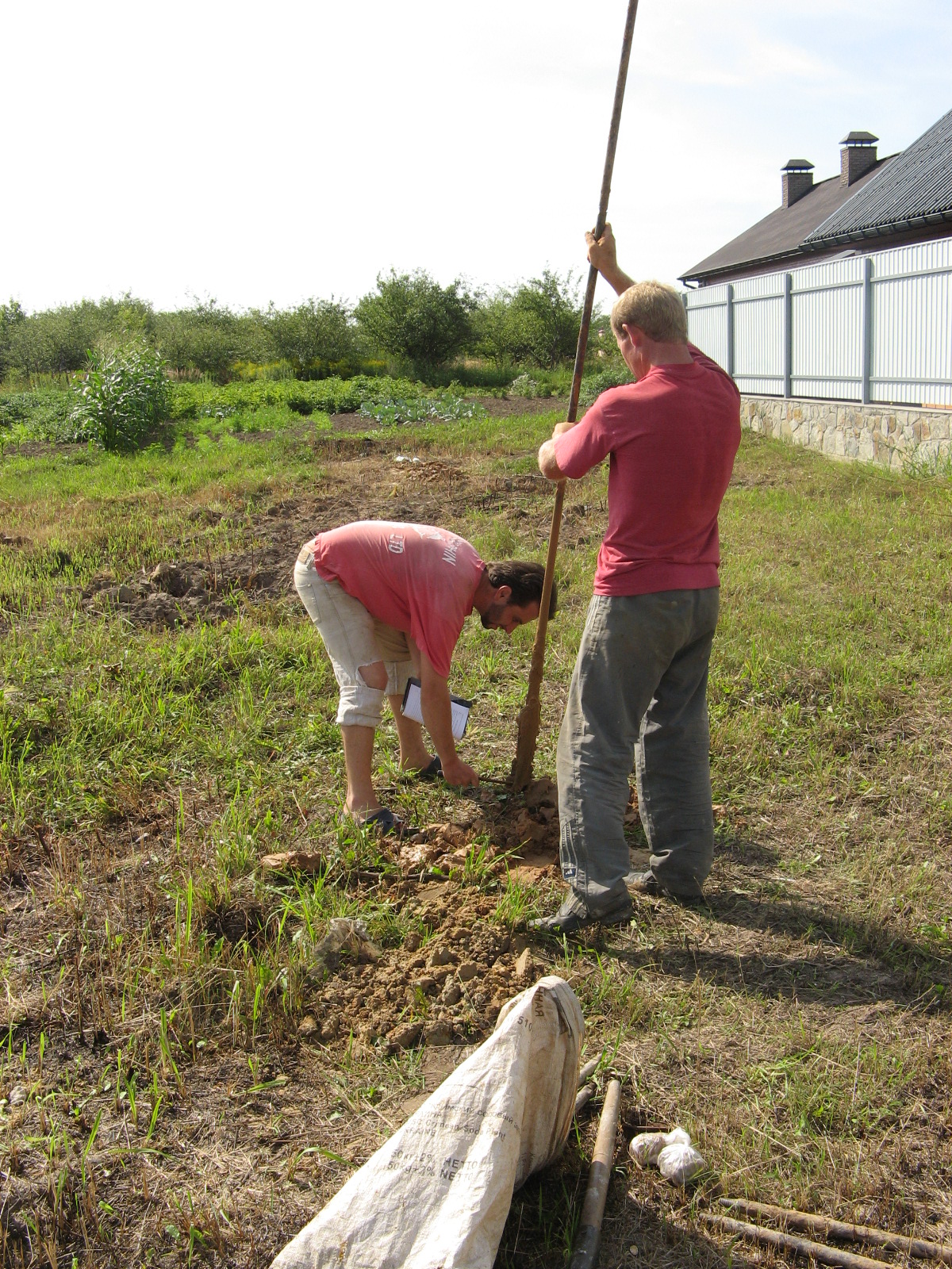

Перед сотрудничеством с архитектором, а лучше до покупки участка нужно сделать геологические изыскания и топографию. На это есть свои причины, при плохих грунтах стоимость фундамента может увеличиться в цене в разы и ударить по бюджету самой стройки. В моем случае был высокий угв (уровень грунтовых вод) - около 2 метров. Это означает, что подвал (кто захочет сделать) будет подтапливать, у меня ко всему еще и глиняные грунты, вода после дождя очень долго всасывается в землю, мелкие лужи несколько дней сохнут, никакие септики, системы типа ТОПАС не помогут. Придется откачивать воду несколько раз в месяц пока не появится центральная канализация.

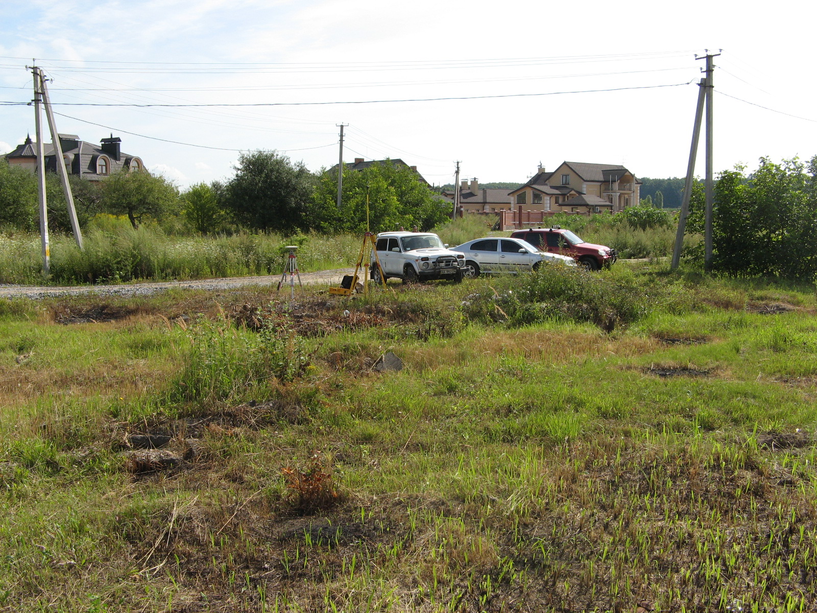

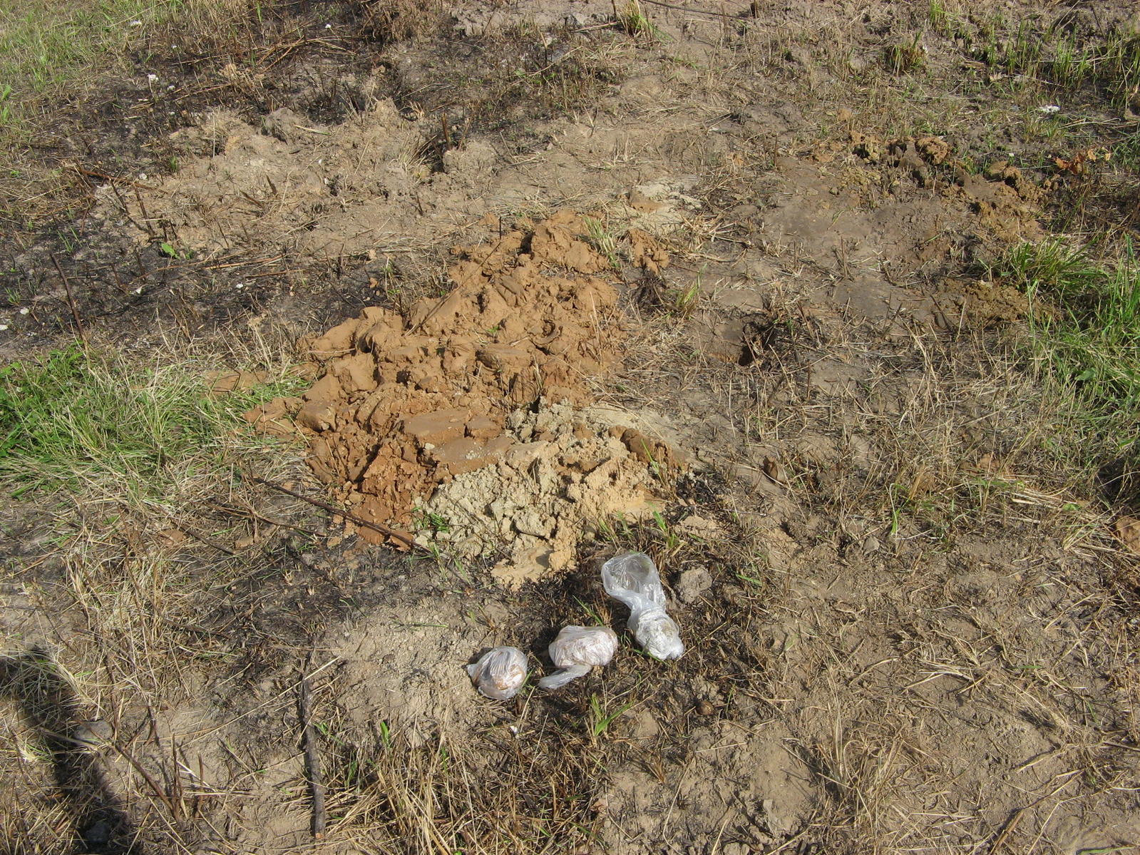

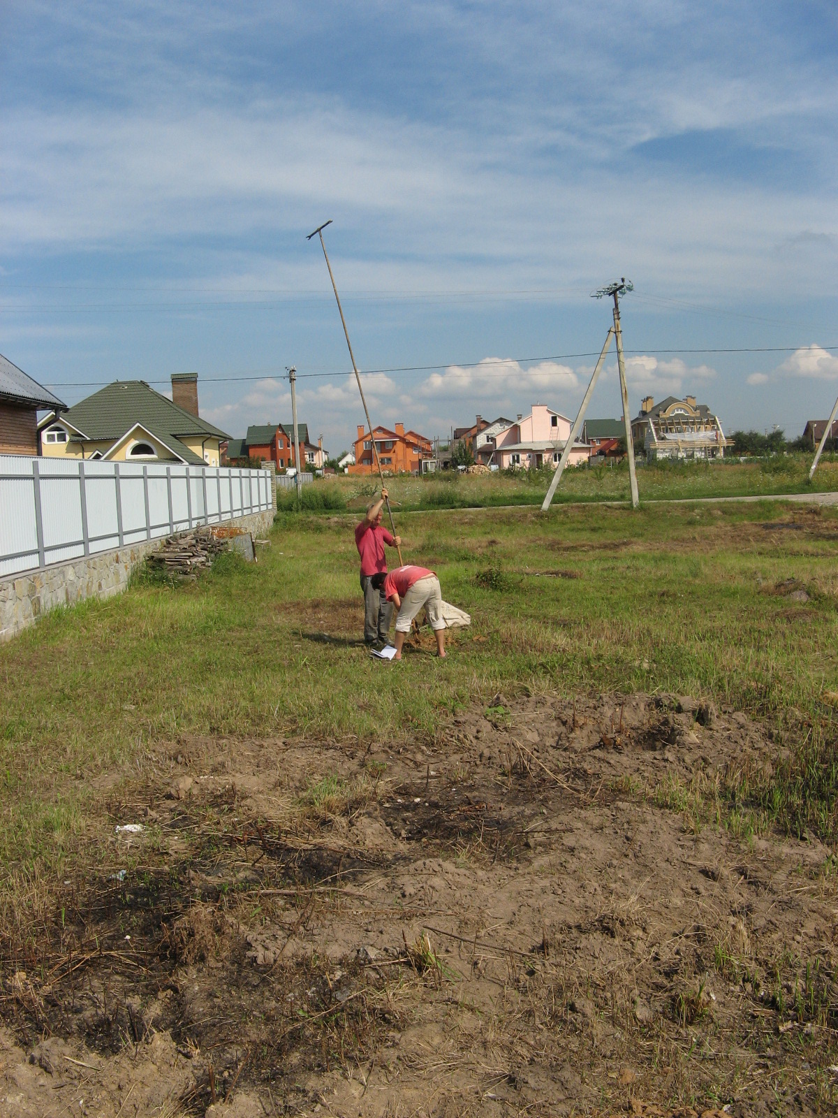

Топосьемка и геология) При геологии + ко всему брали пробы грунтов, овозили в лабораторию, делали анализ

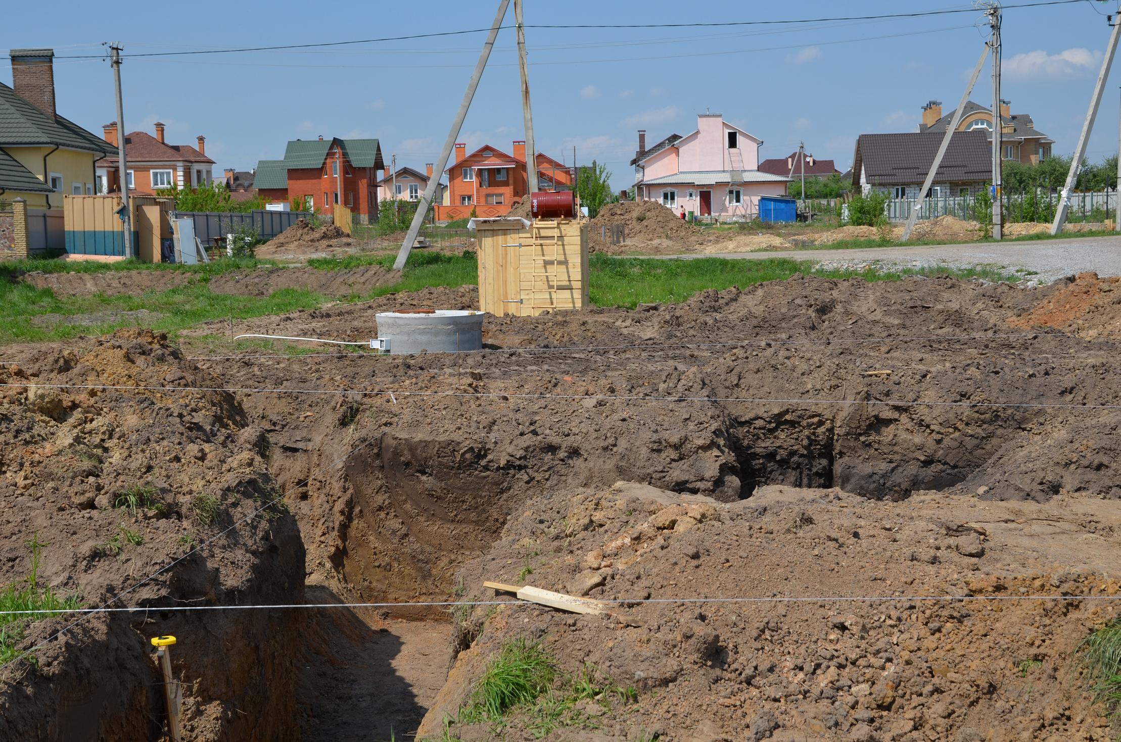

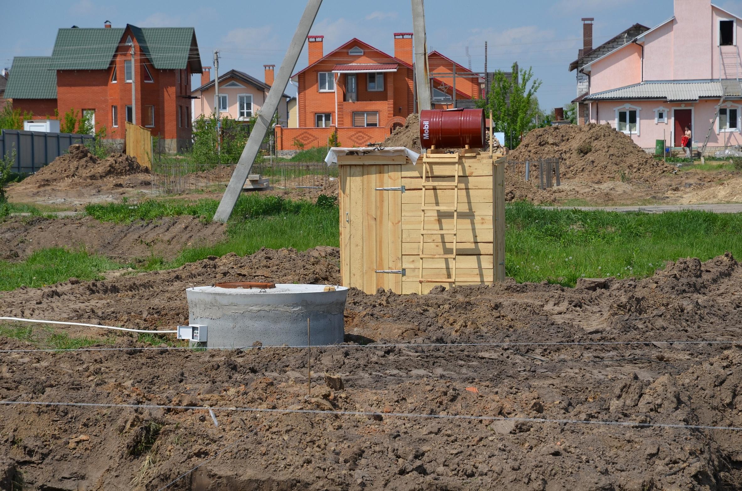

Первым делом поключили электричество, пробурили скважину 50 м (сделали приямок из двух 1,5 м колец, установили крышку), завезли вагончик. Опять же с вагончиком помогла Ольга, ее сосед сдавал в аренду, цена приемлимая.

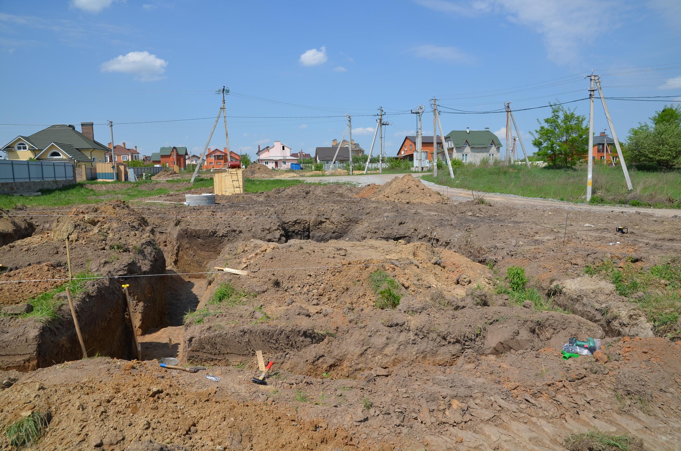

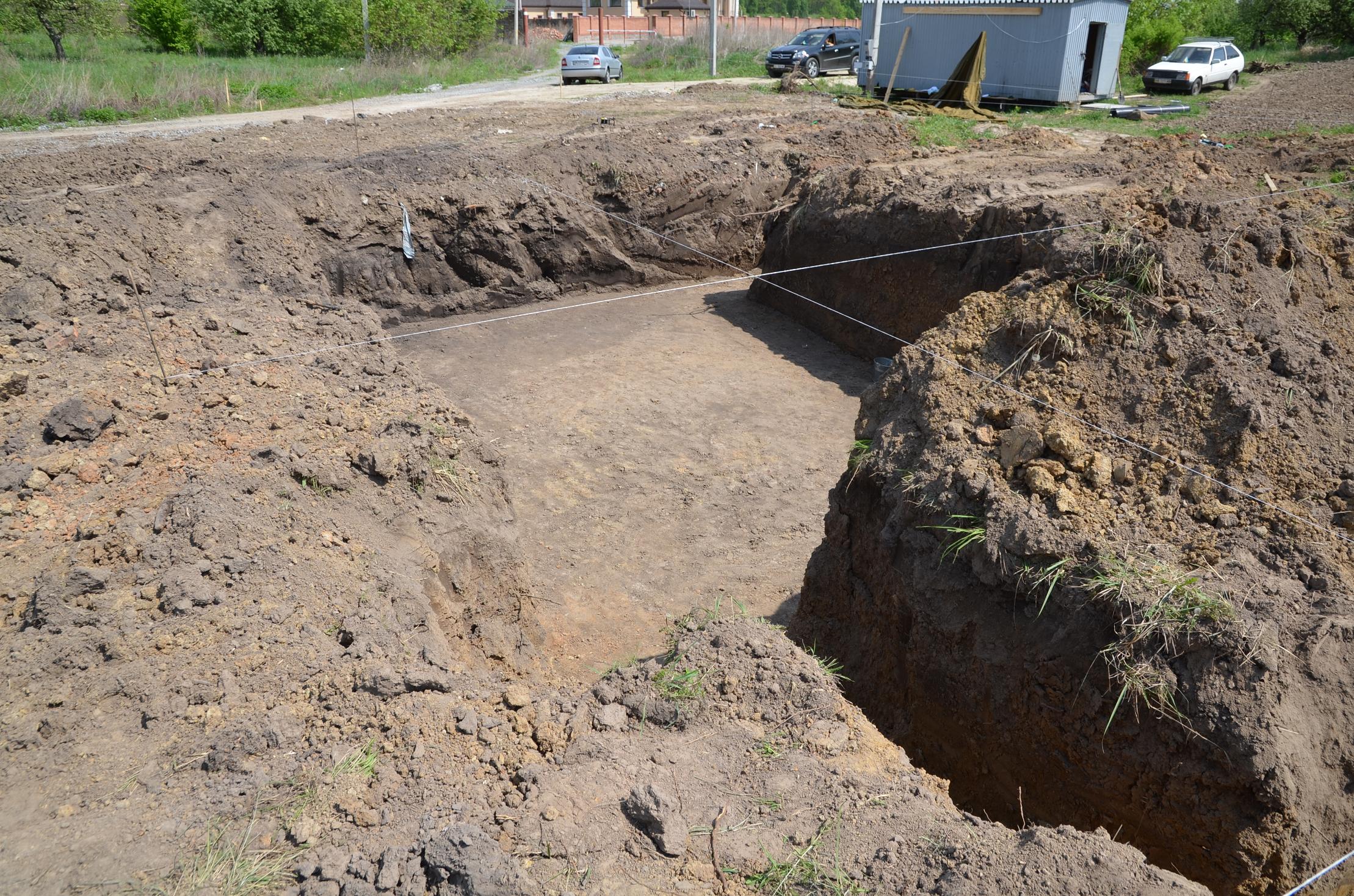

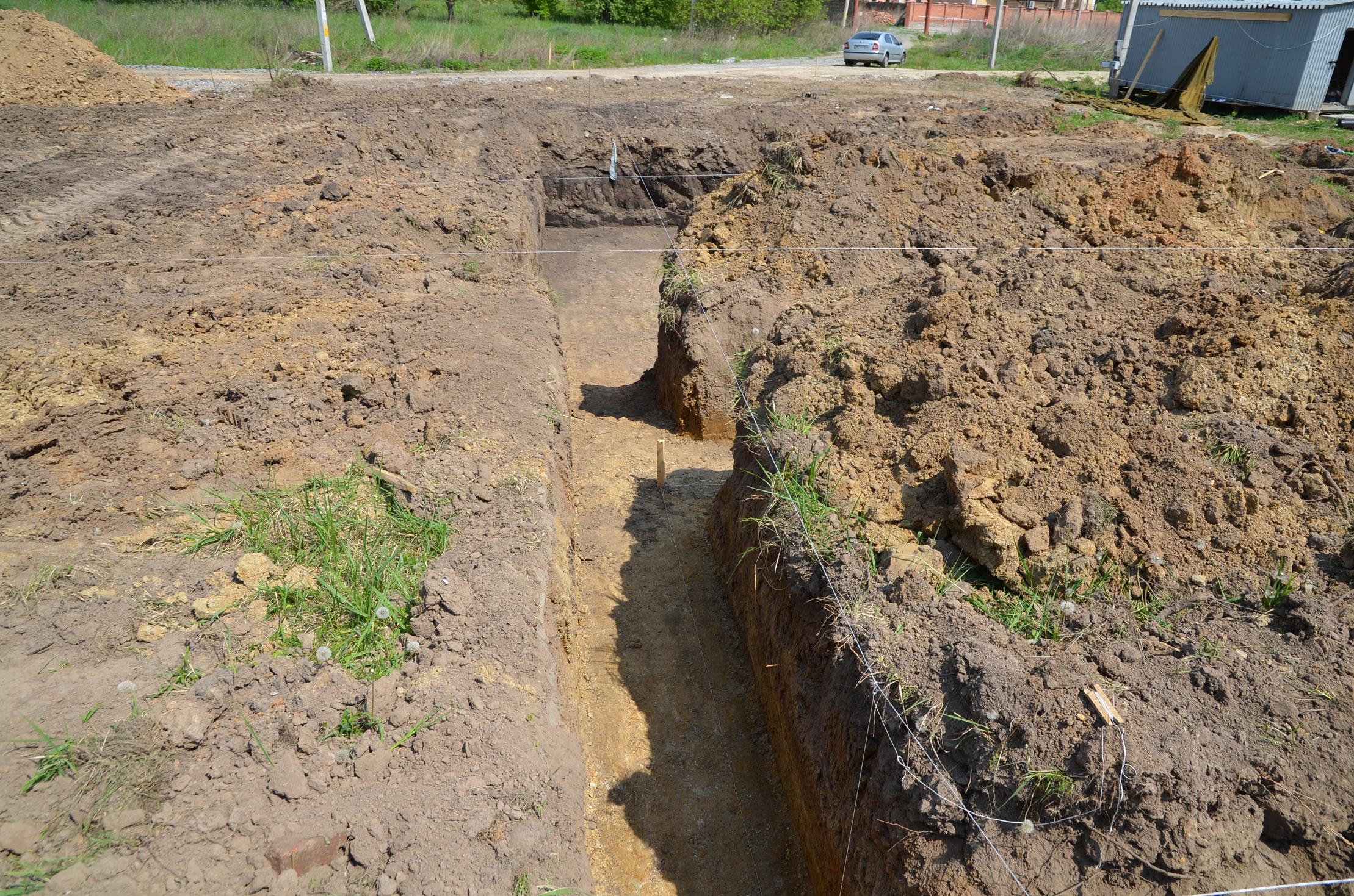

Начало стройки. За проектом предусмотрен ленточный фундамент. Под летней кухней мы решили сделать подвал, поэтому ближе к этой зоне идет углубление, соответственно получается ступеньками вниз. Посредниками и строителями было предложено заказать экскаватор и грузовую машину, чтобы она отвозила землю на другой конец участка. Здесь решил возразить мой отец, зачем машина, которая будет стоять все время, а за смену работы попросят 2,5-3 тыс. грн., я по наивности думал, что строители не первый дом строят, знают, как будет проще, быстрее, дешевле....
Наняли экскаватор JCB, молодой парень пахал 12 часов без обеда, за целый день вырыл фундамент и котлован для фундамента, еще и разровнял участок землей)))) За все заплатили 3,5 тыс.грн. (экономия 2,5-3 тыс.грн на машине). Его номер телефона потеряли, о чем в дальнейшем сожалели. И тут я понял, что папа был прав :D
Фото работы прилагаются.
Хочу сразу заметить, что на стройку я с отцом ездил, как на работу, каждый день, на всех процессах обязательно присутствовали, в основном отец, у меня крайне редко в рабочее время была возможность отлучаться, НО после работы на пару часиков заезжали на объект.
После работы техники, работяги взялись за лопаты и поправляли траншеи, делая их более-менее ровными, так сказать готовились к заливанию подбетонки (М 7,5). Мы с отцом хотели перемерить траншеи, правильно ли размечено и выкопано, но оказалось, что рулетки на 30 м у строителей нет, есть по 5 м, пришлось купить ...

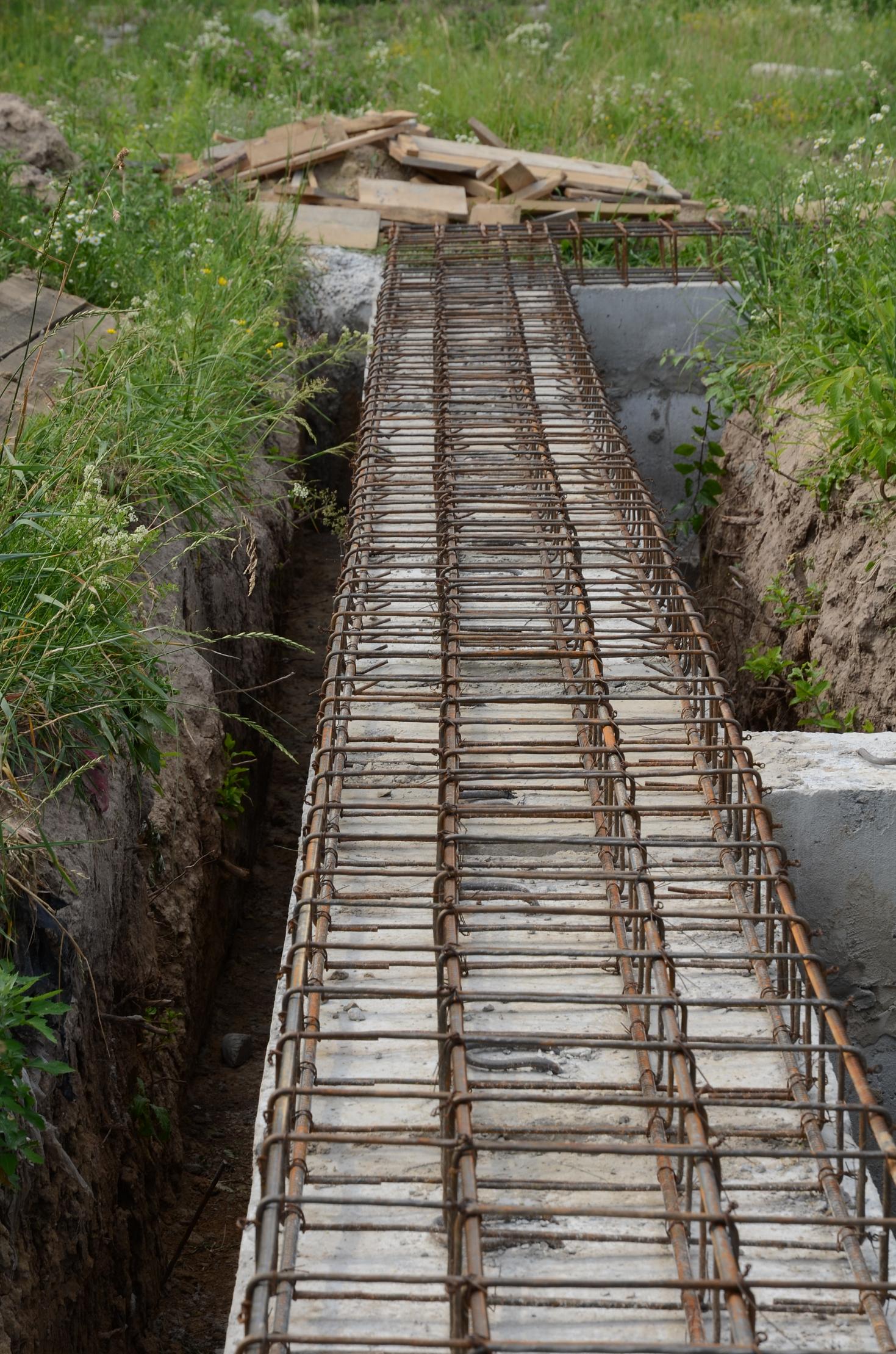

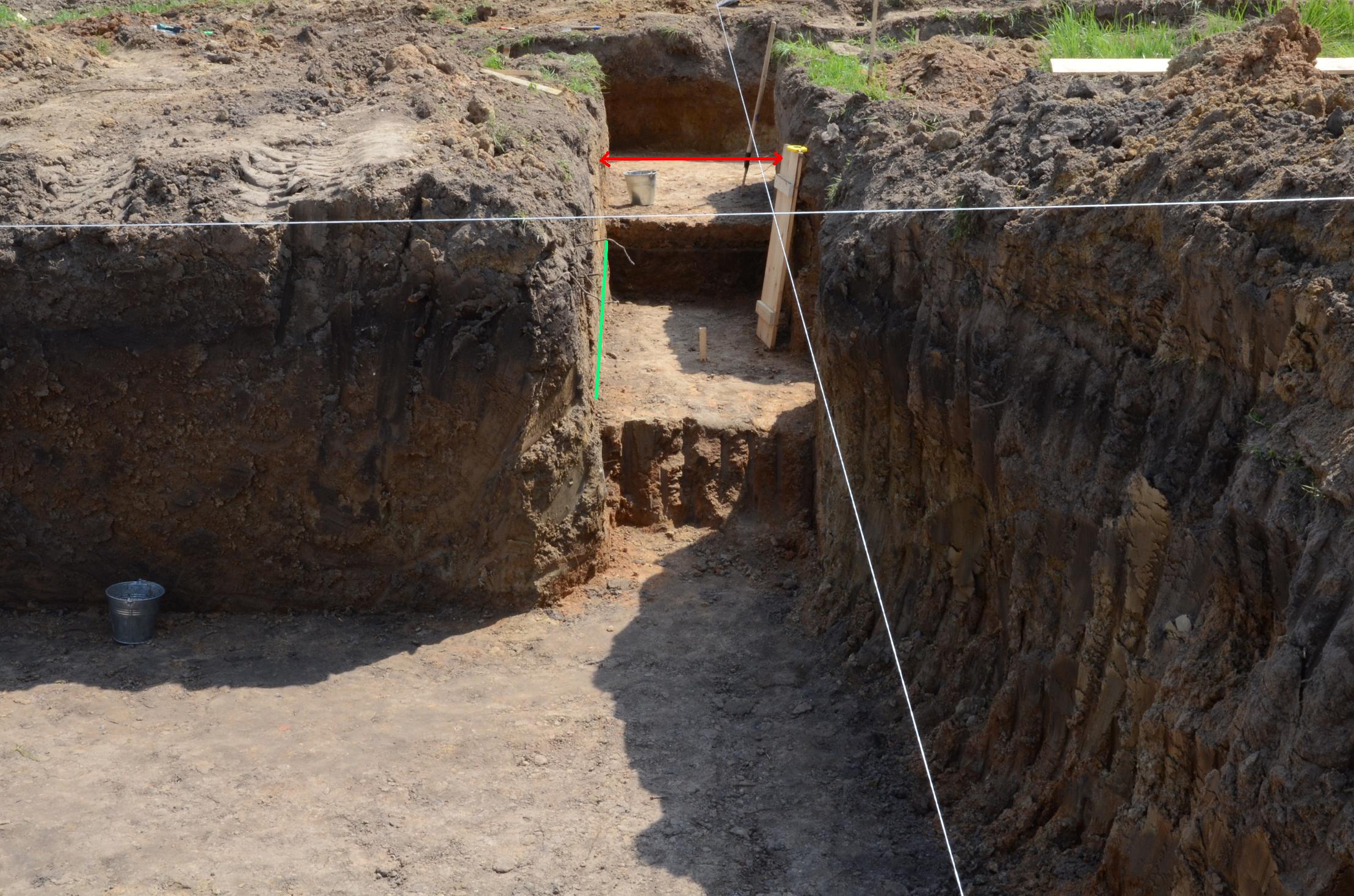

Теперь по-порядку. Поскольку у нас подвал находился под летней кухней, которая с гаражом примыкала к дому, в этом месте фундамент углублялся. Для экономии блоков, архитектор запланировал несколько переходов (в виде ступенек) с трех сторон. Это усложнило работу нашей бригаде, они подобного никогда раньше не делали.
На фото (красная линия) ширина должна быть 1,4 м, а по факту - 1,2 м. Отец рассказал, что если приехали зарабатывать деньги, то нужно правильно чертежи читать, а не о картошке думать. Трудность заключалась в установлении опалубки (зеленая линия), ведь земля была сухой, твердой, тяжело копать.

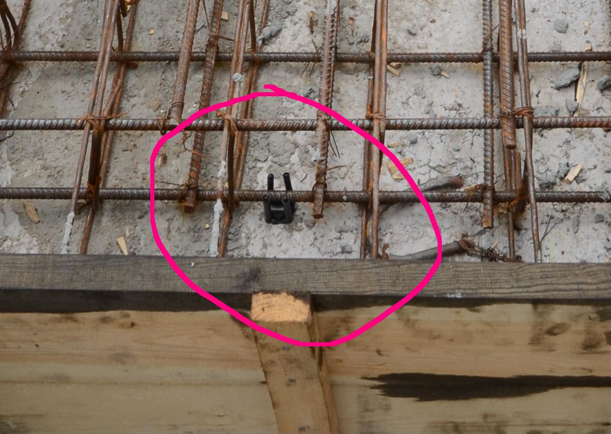

Немного о арматуре. Мы завозили 12 м, при необходимости на месте резалась болгаркой. Чем длиннее арматура (меньше стыков), тем лучше она работает на растяжение. И ни в коем случае ее не сваривать, только вязать, специальной проволокой. Фото взято с вязания верхней (второй) фундаментной ленты, но принцип тот же. Весь этот каркас ложится на специальные фиксаторы (фото 2). Для фундаментной ленты вязался каркас, для подвала, где нет особо никакой нагрузки - сетка.
Важно. Проверяйте ширину ленты! Когда выставят опалубку, железо должно на несколько сантиметров не доходить до дерева!!!
После "заливания подбетонки" над лентой рисковать не стали и решили нанять бетононасос, цена вопроса - 1 800,00 грн/ 2 часа (это минимальный заказ). Зато не беспокоились, что миксер может застрять в земле (в случае дождя и т.п.). Заказали у Ковальской ....и не прогадали, миксеры приехали с опозданием, но поскольку вся техника с одной фирмы, за простой мы не доплачивали, пускай между собой разбираются. 24 куб.м. не торопясь залили за 1 час.

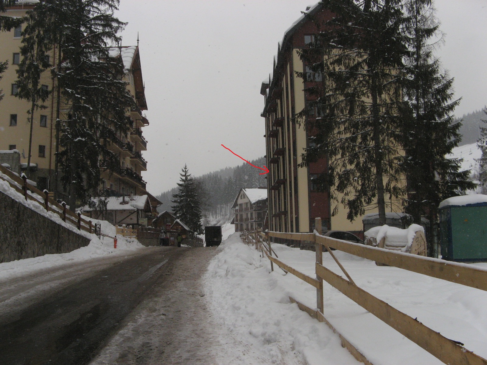

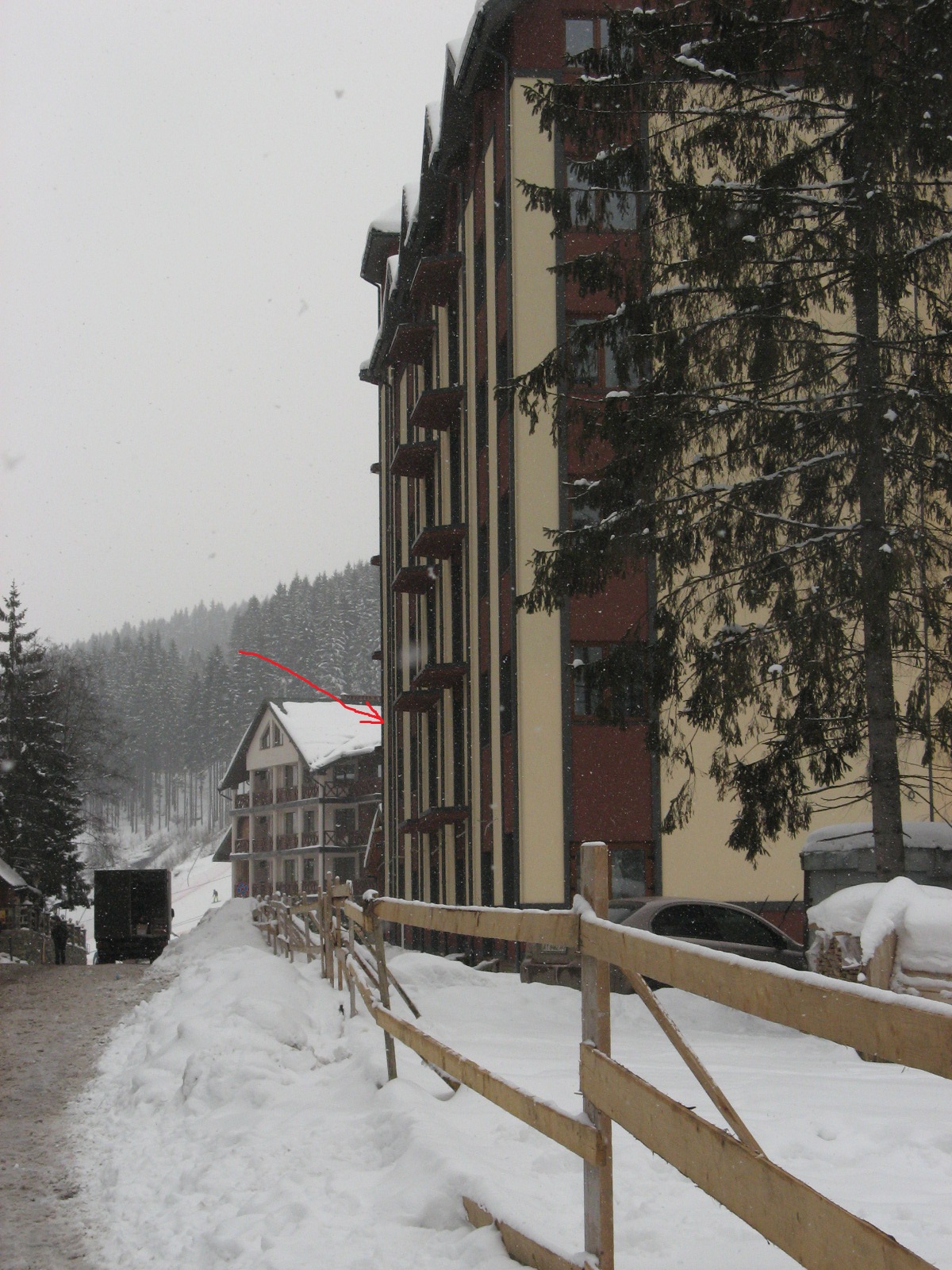

Между прочим, в ТК Буковель строят так же, как и везде...Возможно на фото не так хорошо видно, но вертикаль возведенного здания явно отклоняется от других построек.:D:D:D
ТАКОЕ МОЖЕТ СЛУЧИТЬСЯ С КАЖДЫМ.
