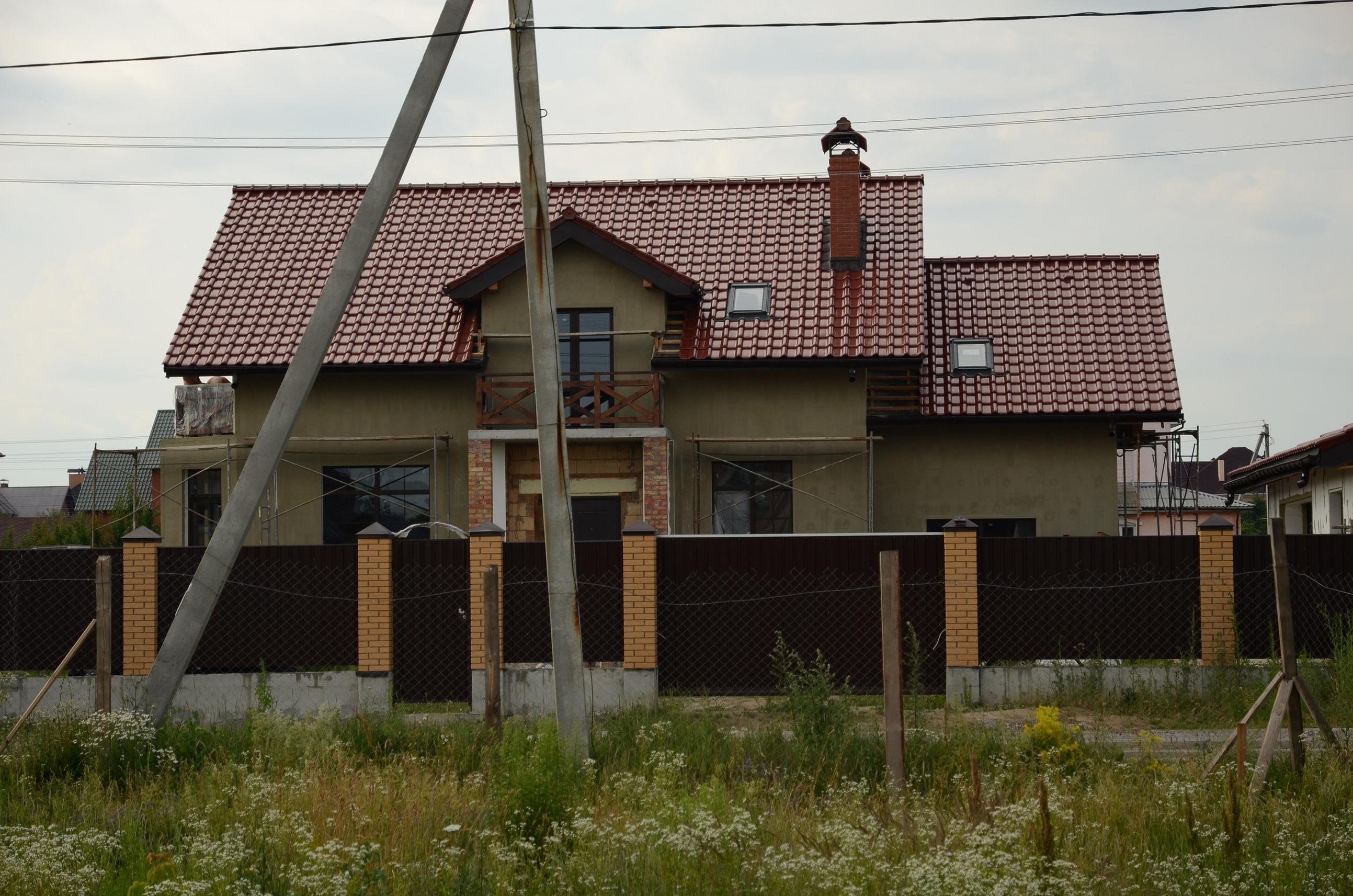

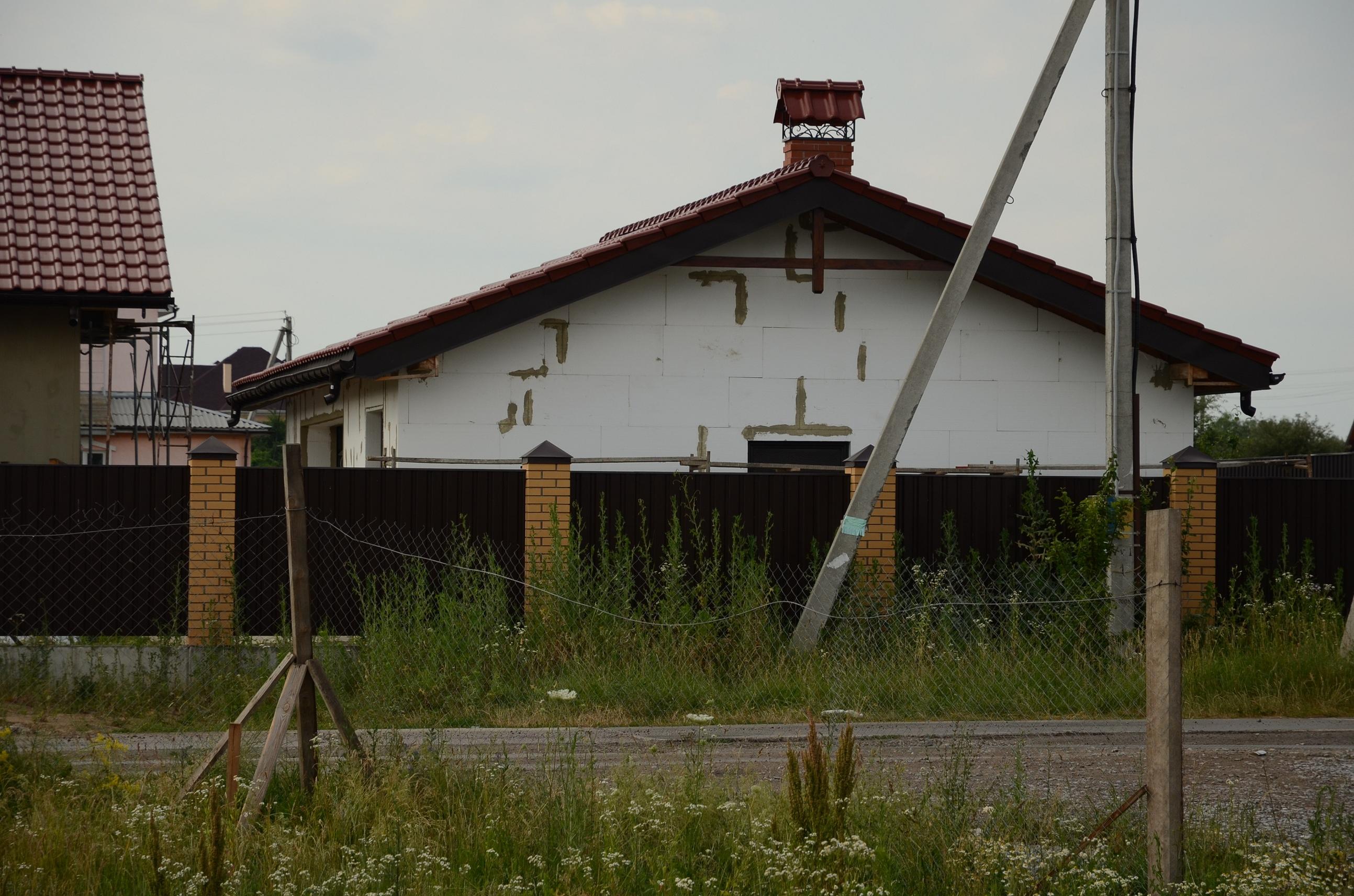

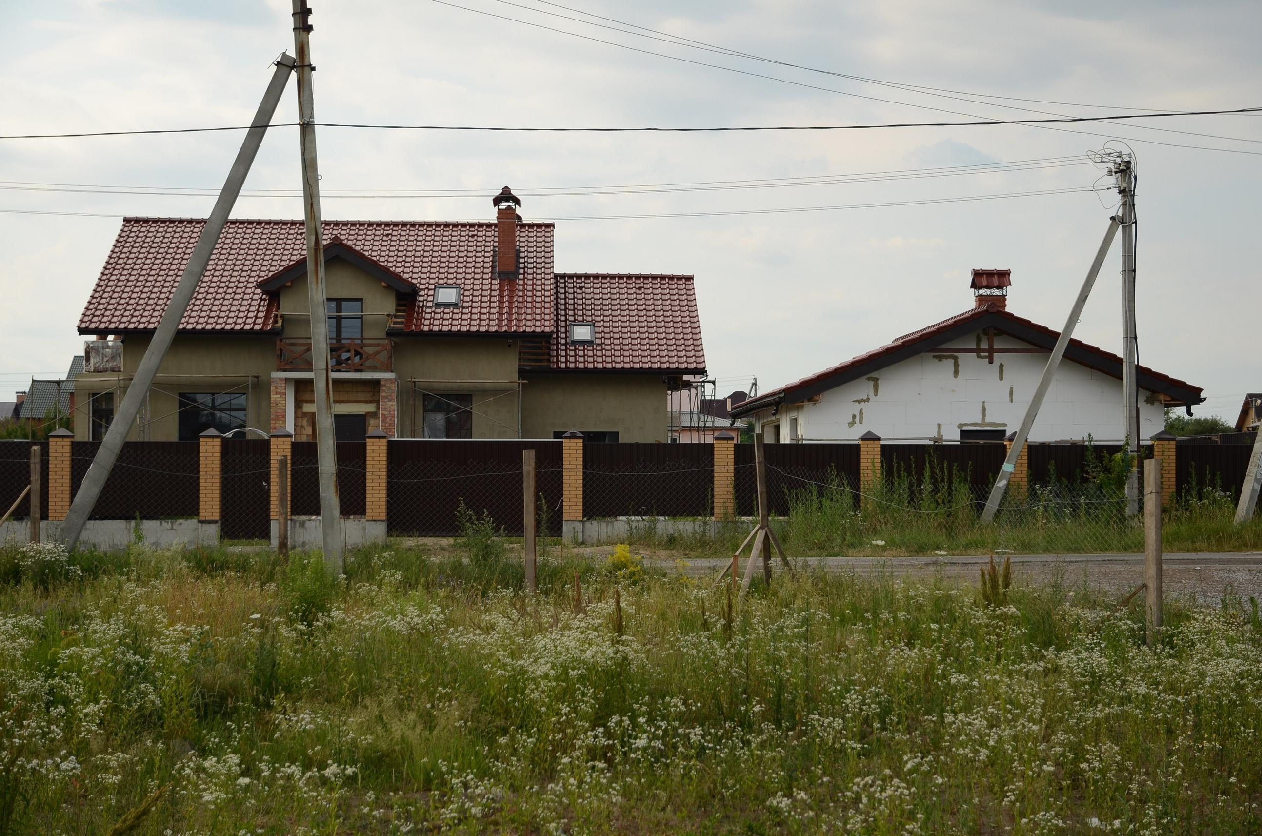

Выкладываю фото соседа, который утеплил Кератерм 38 минватой, а нежилой гараж из Газобетона - пенопластом. Считаю это одним из самых рациональных подходов.

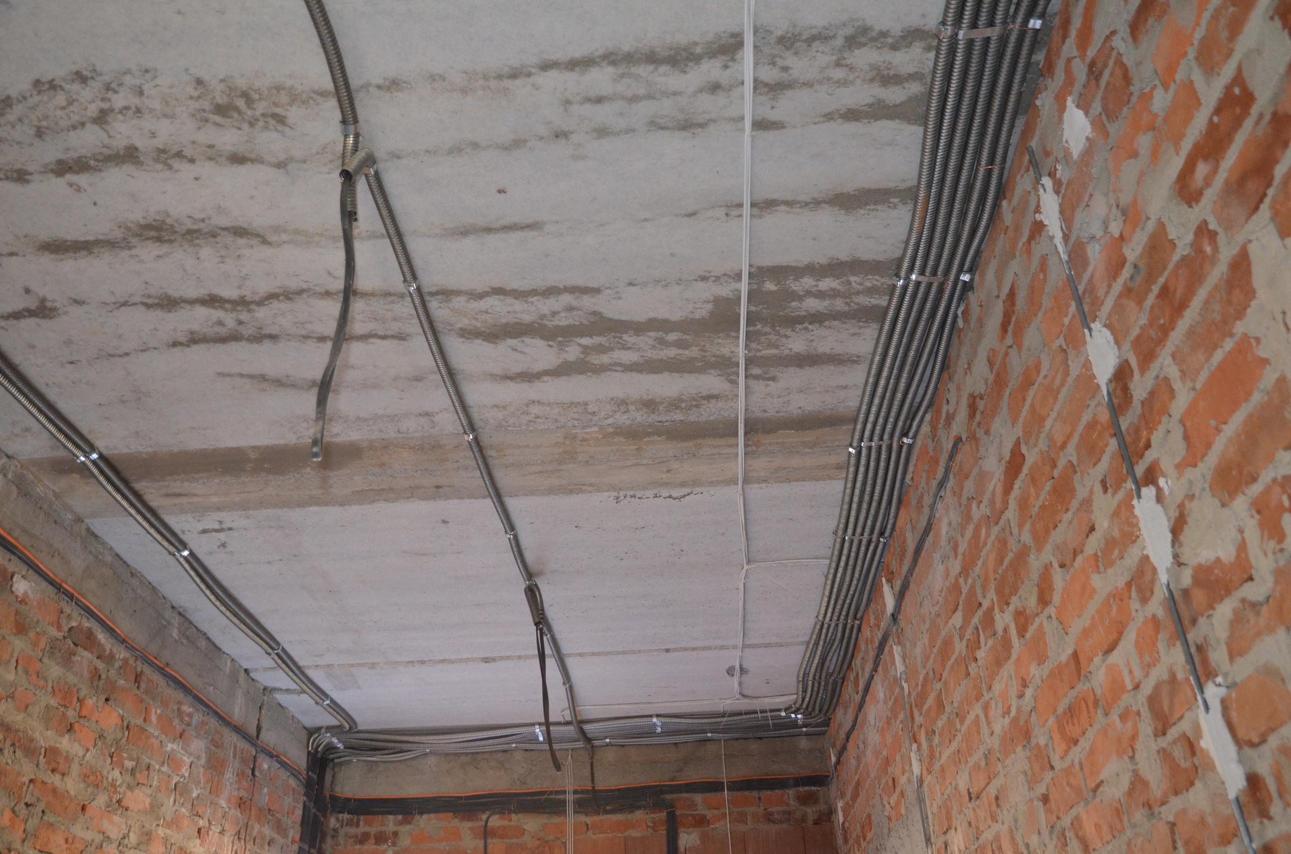

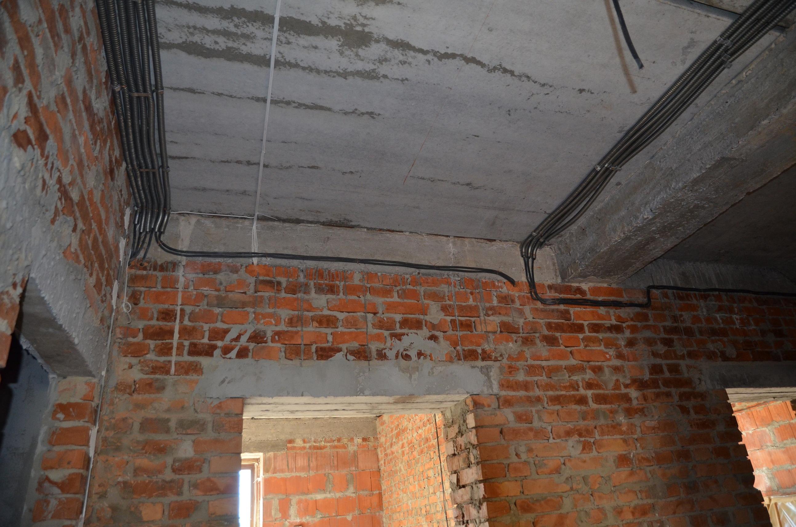

В разделе электрика есть очень интересная тема: Электропроводка по сгораемым основаниям, прочтите первые 2 страницы, этого более, чем достаточно. Если у Вас трассы проходят по сгораемым основаниям (над сгораемыми основаниями): дерево, гипсокартон, натяжные потолки и пр., то кабель нельзя прокладывать открыто. Его нужно затягивать в герметичные трубы и короба, ТО ЕСТЬ цена подобных материалов за метр погонный начинается от 20 грн (в зависимости от диаметра).

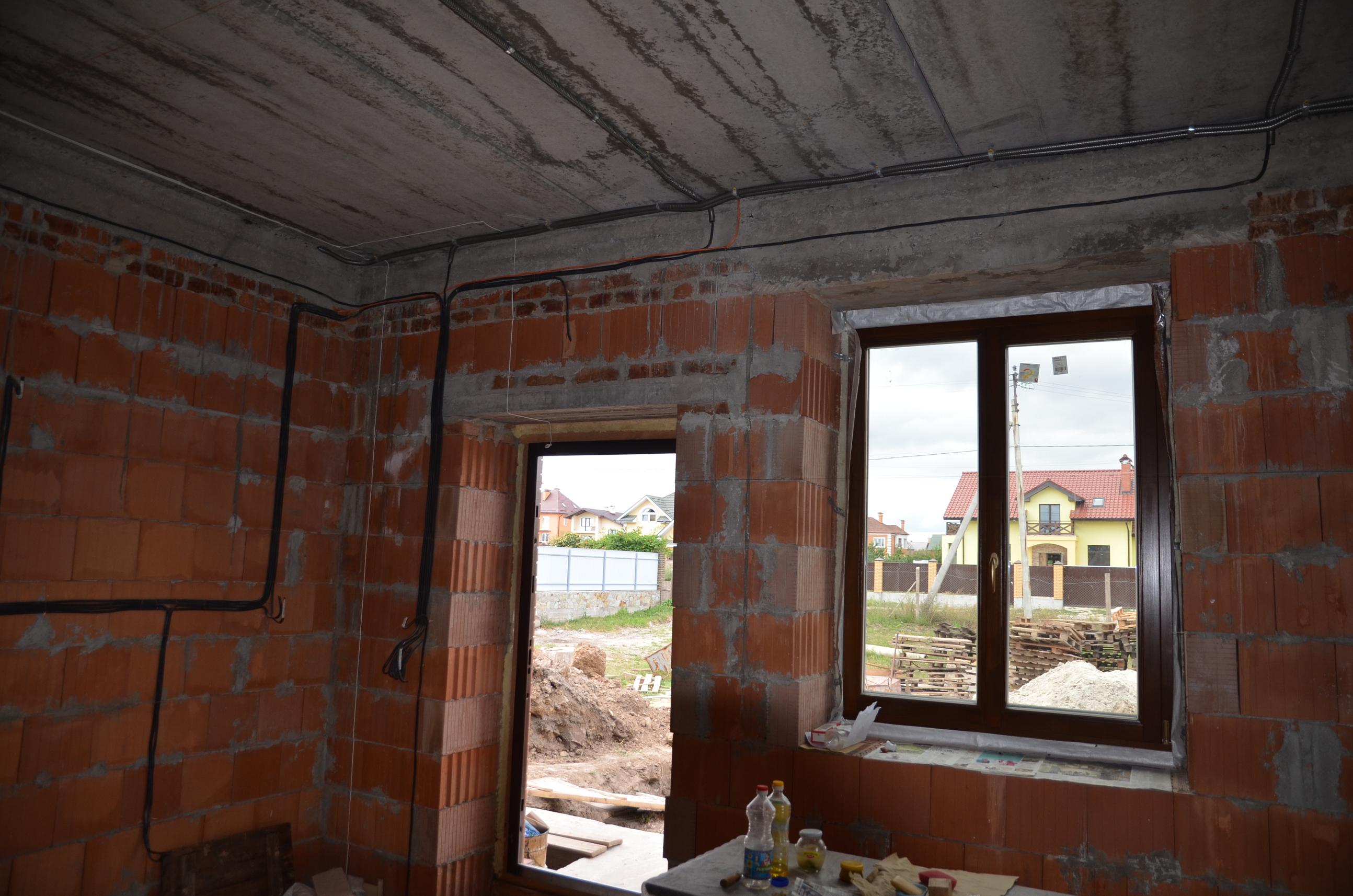

Металлорукав не подходит (точнее подходит, но не полностью) по нескольким причинам: он не герметичен, его уплотнение сгораемо. Чтобы все соответствовало нормам, под дерево/гипсокартон нужно подложить асбестовый картон марки КАОН-1 (или картон базальтовый теплозвукоизоляционный (жесткий) ТК-1-10) толщиной 1 см.
В моем случае, под линии в металлорукаве, идущие по потолку, я буду подкладывать картон базальтовый толщиной 1 см и выступающим за края трассы не менее 1 см
Добавлено через 13 минут
Нормы у нас "драконовские", но ведь хочется им соответствовать. Поскольку разводка по потолку предполагается по всему дому, количество линий - много, то стоимость герметичных труб и коробов будет большая. Для себя нашел выход: в коридорах все трассы идут в металлорукаве (при монтаже каркаса для ГК подложу базальтовый картон), в комнатах разводка идет по стене в штукатурке, не доходя 20 см до ПК. Когда навесной потолок опустится на 13-15 см, то кабель будет на 5 см ниже него (туда я вряд ли буду что-то забивать). С одной стороны - кабель в штукатурке не горит, с другой - не нужно покупать дорогие трубы.
Я написал как сделал у себя и не говорю, что это единственно правильный вариант

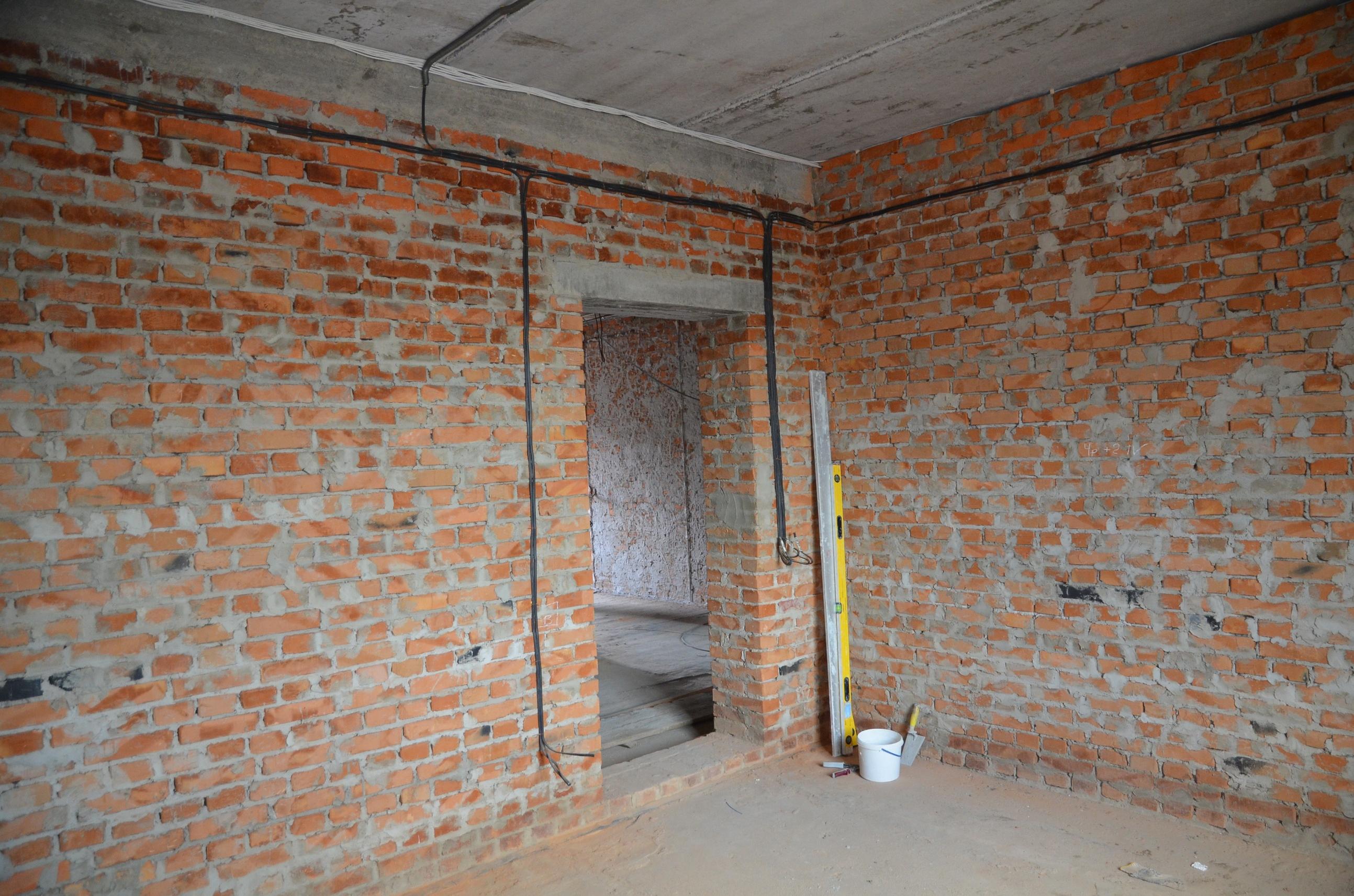

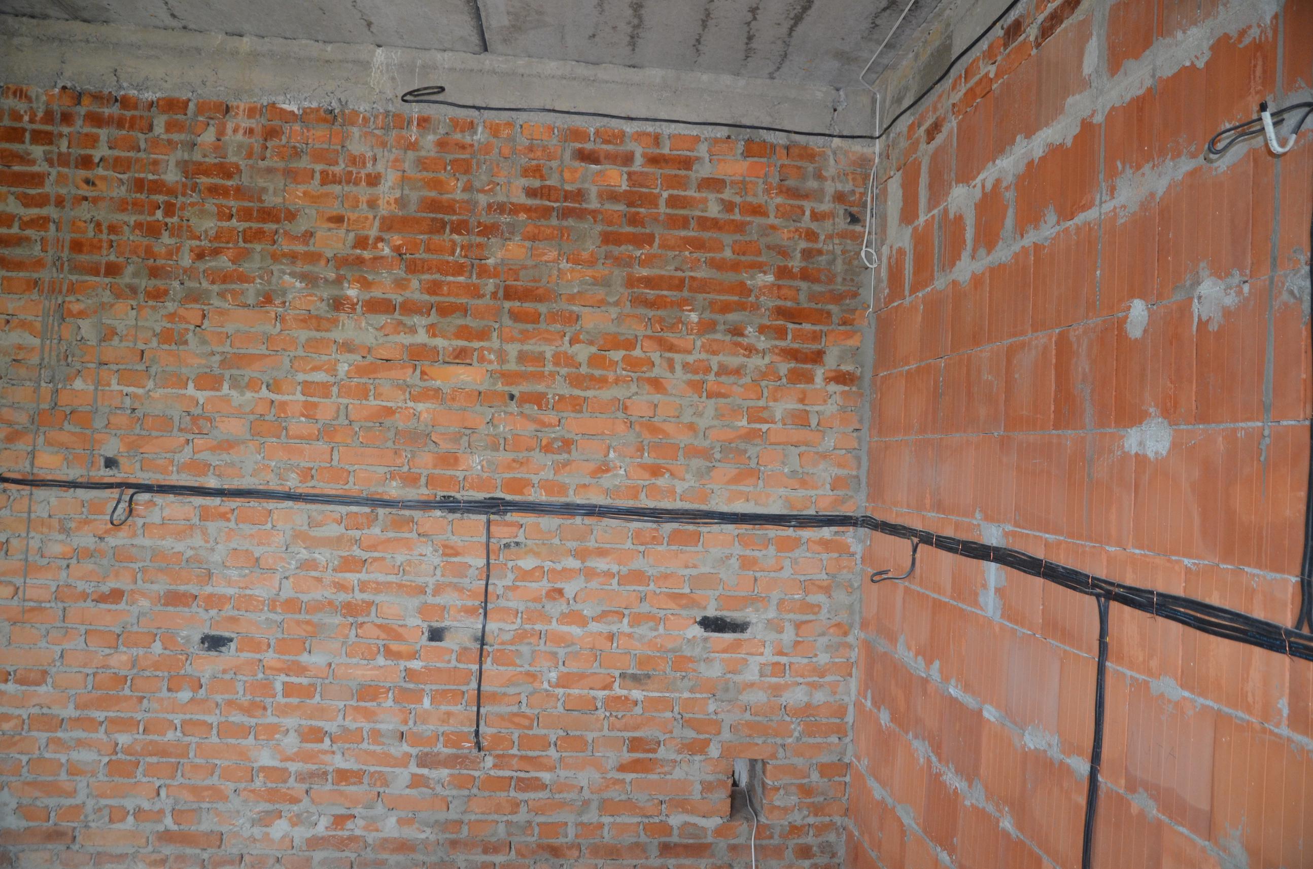

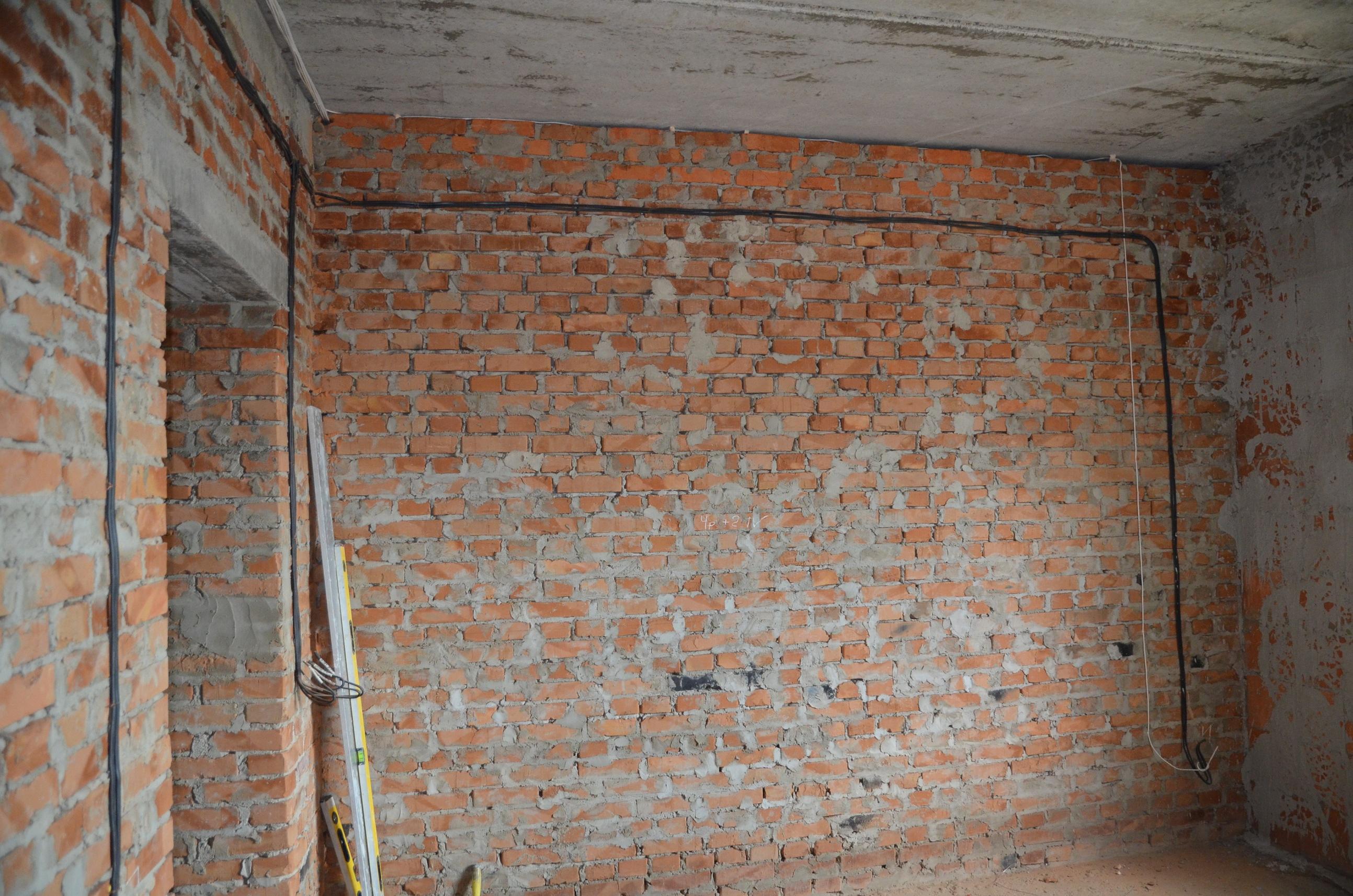

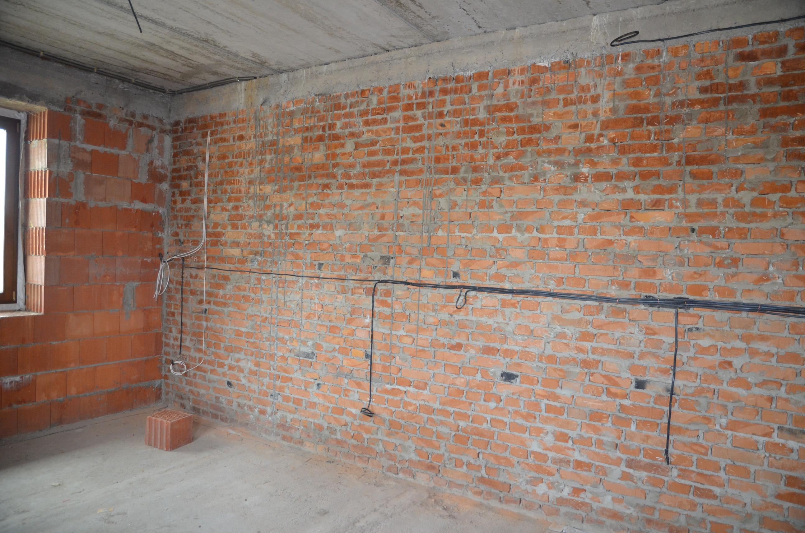

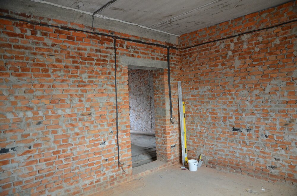

Разводка кабелей: основные трассы в металлорукаве, далее -20 см от ПК в шукатурке. Все кабеля уложены либо горизонтально, либо вертикально....диагоналей нет :)))))
Мы о чём говорим: о стропилах или перекрытии? Если есть мансардный этаж, то перекрытие идёт между полноценным этажом и мансардным. Какая проблема уложить плиты на стены полноценного этажа?
Полноценного - нет, я имел ввиду о мансардном..... на нем никак, в этом случае и признаю деревянное перекрытие, Вы меня не поняли))))))))
На кухнях (основной и летней) разводку делал в районе рабочей зоны. Причина проста, когда будут прибивать крепление для верхних ящиков, чтобы не пробили кабель. К тому же учел, чтобы кабеля были расположены ниже ригелей, которые прикручиваются к рабочей зоне!!!
Как я раньше упоминал, кабель выбрал плоский. От штрабления стен отказался по 2 причинам:
1. в теплые чудо блоки Поротерм не особо верю, штрабить их не хотел + на кабель, при штукатурке, устанавливают маяки, стена получится толще (теплее);
2. при штраблении идет столько пыли, даже пылесос не особо помогает

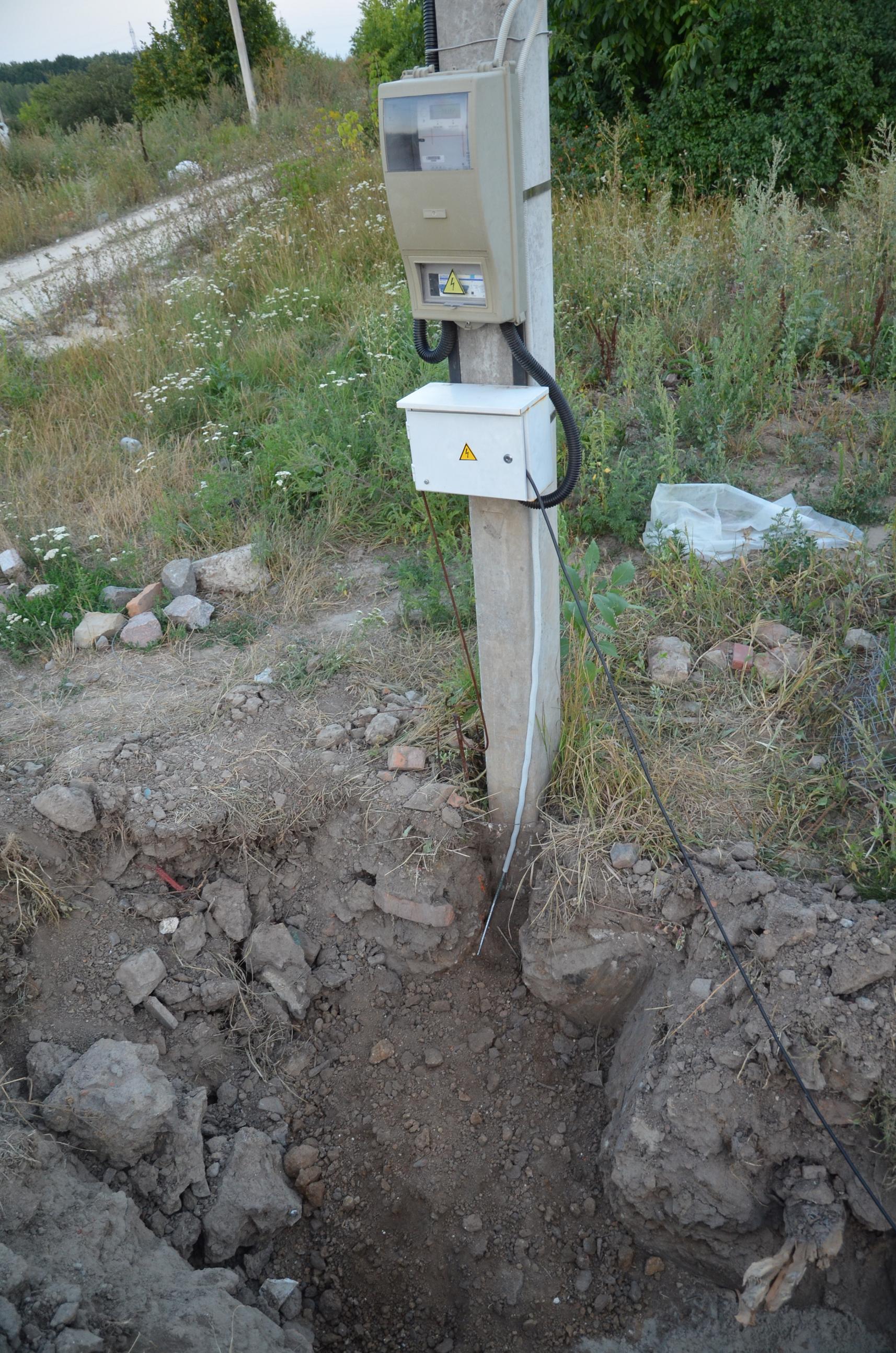

4*16 - ввод от столба к щитку в доме;

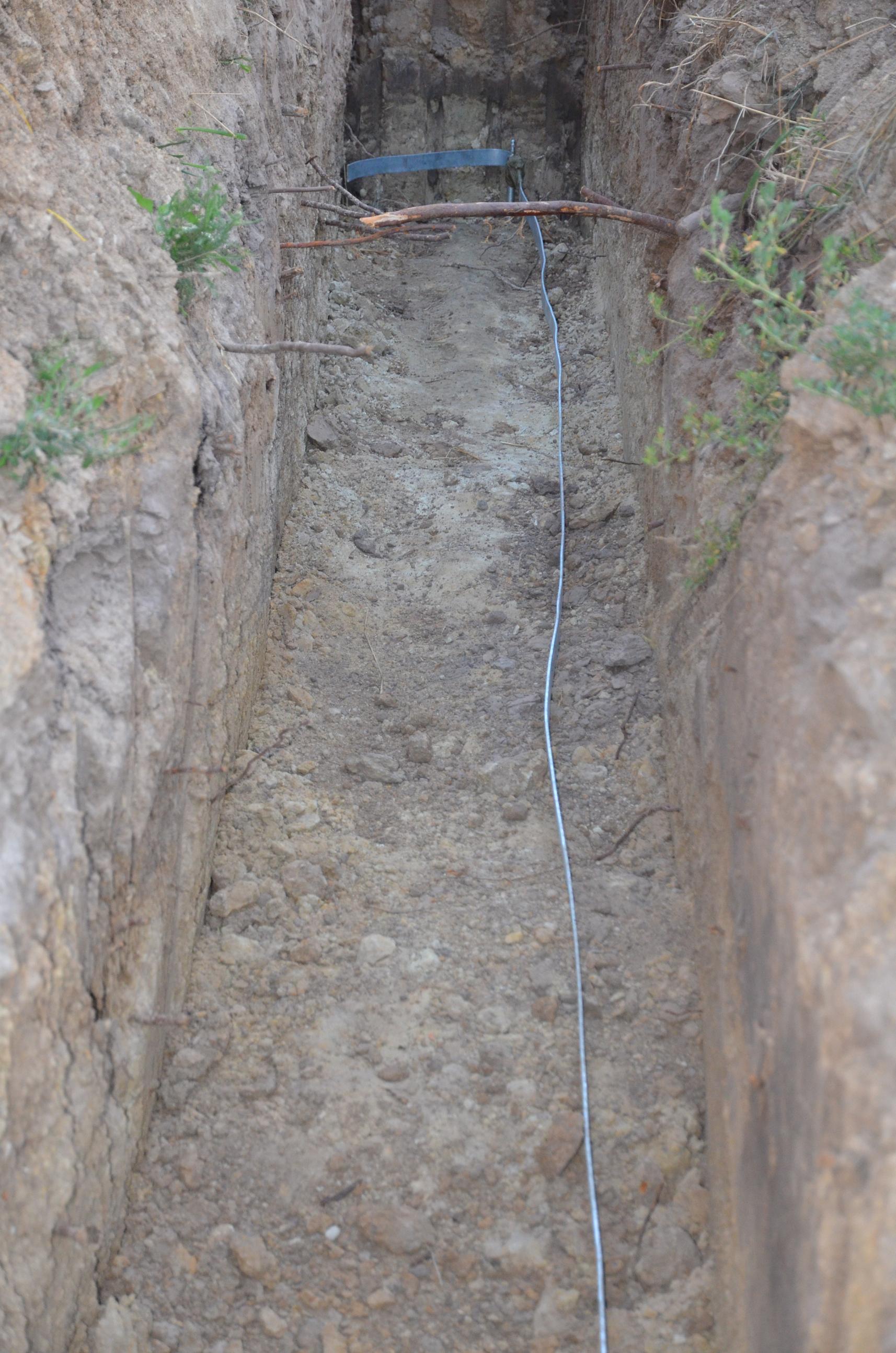

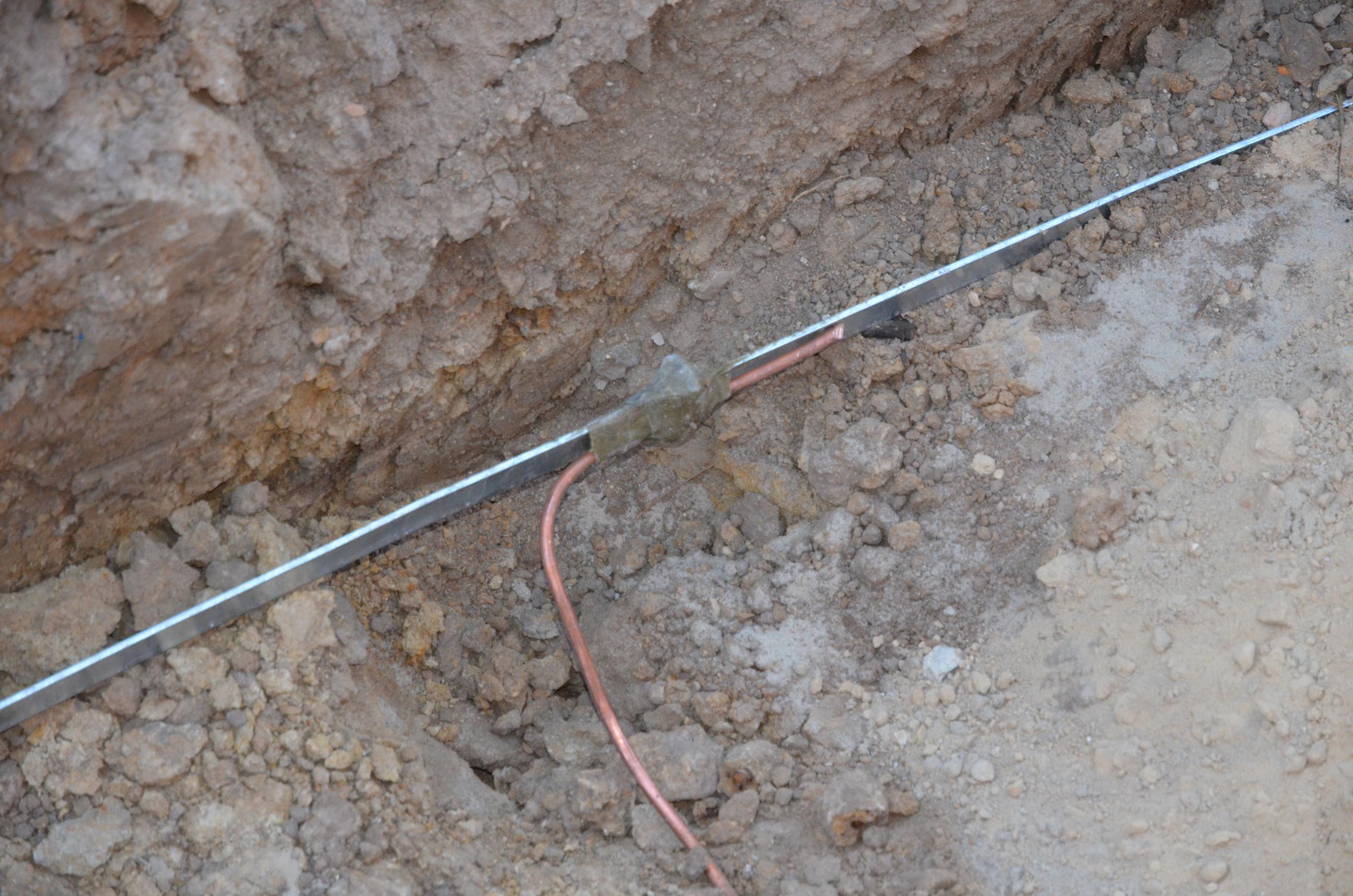

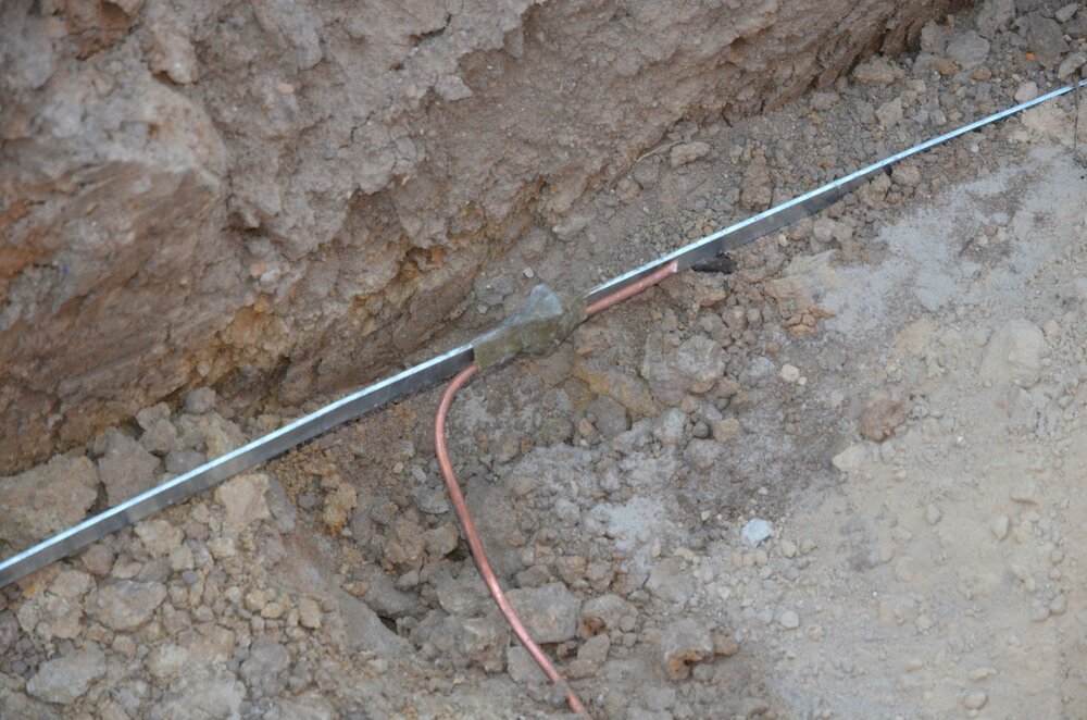

Заземление.
Исходные данные - проект (проектант) и знания + опыт "моих" электриков/монтажников. В квалификации обоих я очень сомневался. Не поленился и потратил дня 3, вычитывая на форуме информацию. Все материалы использовал ОБО Беттерман.
Итак, материалы:
1. Оцинкованная полоса 40*4 (по нормам допускается минимальное сечение 100 мм, т.е. теоретически хватило бы и 30*3,5=105 мм, но это минимум, я предпочитаю перестраховаться).
2. Стержень заземления д20 (опять же, минимальный диаметр допускается 16 мм)
3. Крестовые соединители стержня с лентой
4. Медный проводник д8 для ввода заземления в дом.
Более детально по материалам в прикрепленном файле.
Заземление.xls
Змінено користувачем XL.pro
Моим проектом по электричеству предусмотрено заземление и молниезащита. Оцинкованная полоса должна идти вокруг дома, метраж 80 м/п. Финансово молниезащиту в этом году не тяну, поэтому приобрел 40 м/п полосы, ее уложили в землю на глубину около 1,1-1,3 м (тракторист промахнулся, вырыл глубже траншею).
В землю было забито 4 трехметровых стержня, итого 12 м/п, замеры показали сопротивление 2,8 Ом, этого более, чем достаточно. Так же было переделано заземление возле столба, вместо ржавого штыря забили два 3 м стержень. Фото самого процесса нет, а результат выкладываю.
Болтовые соединения обмотаны антикоррозийной лентой.
Важно!!! Расстояние между стержнями, забитыми в землю должно быть не меньше ихней длинны (глубины). То есть, в моем случае, для 3-х метрового стержня (2 по 1,5м) расстояние до другой точки должно быть не менее 3 м !!!

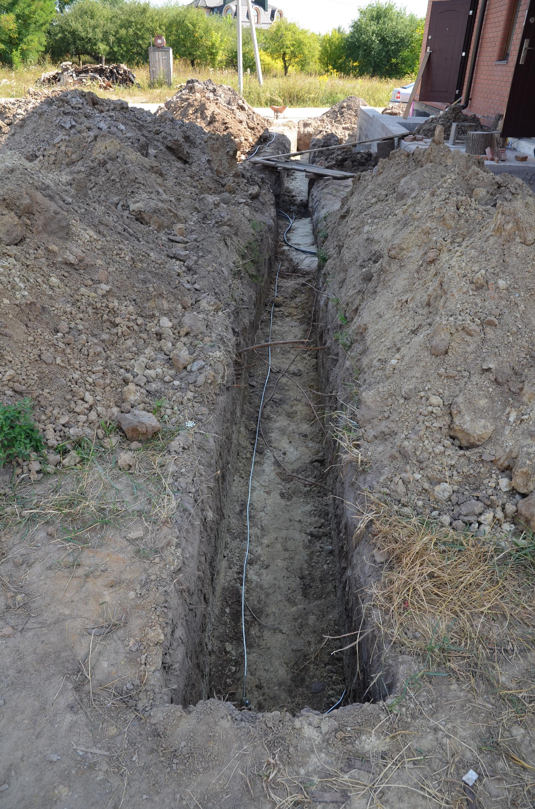

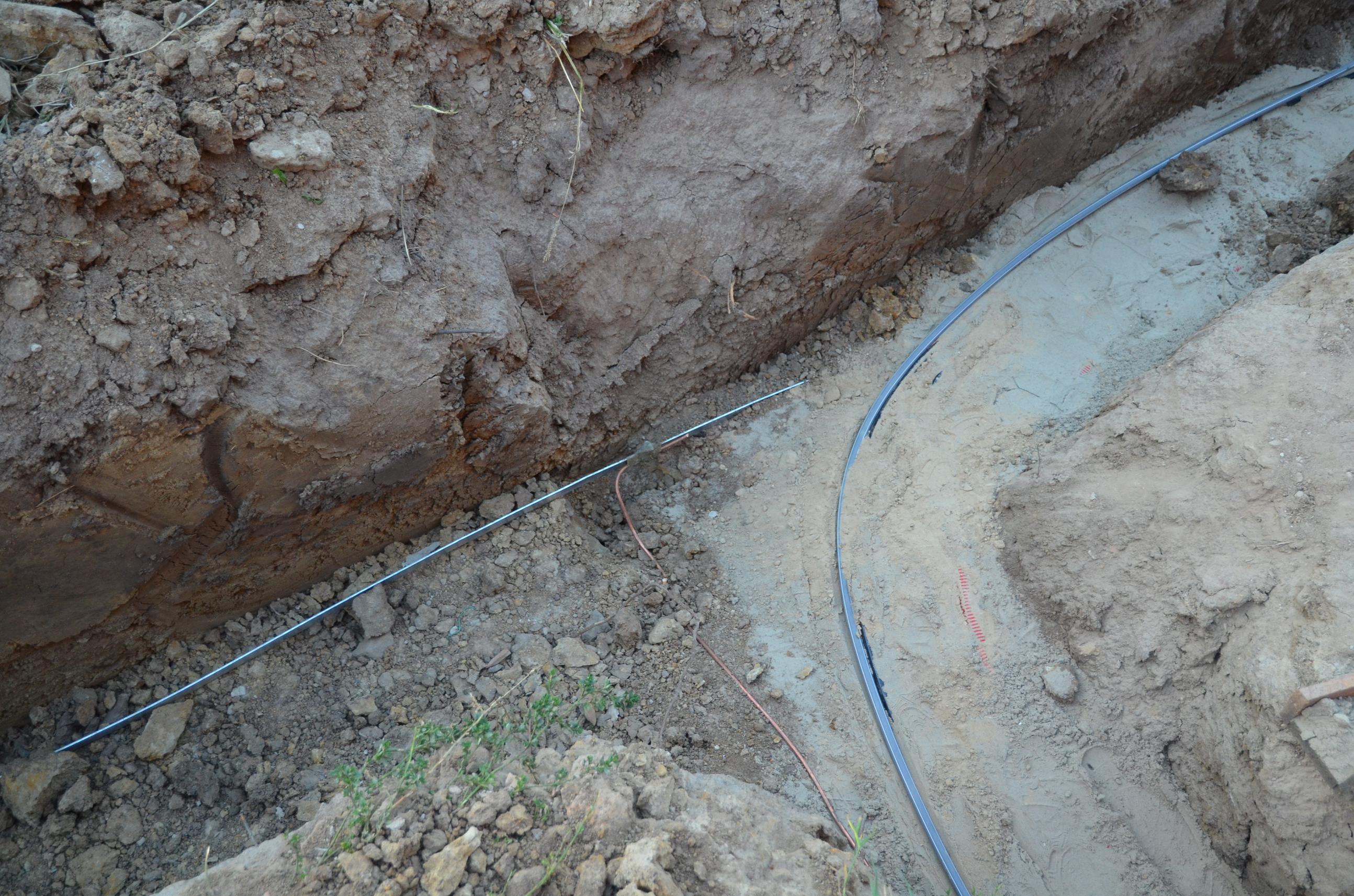

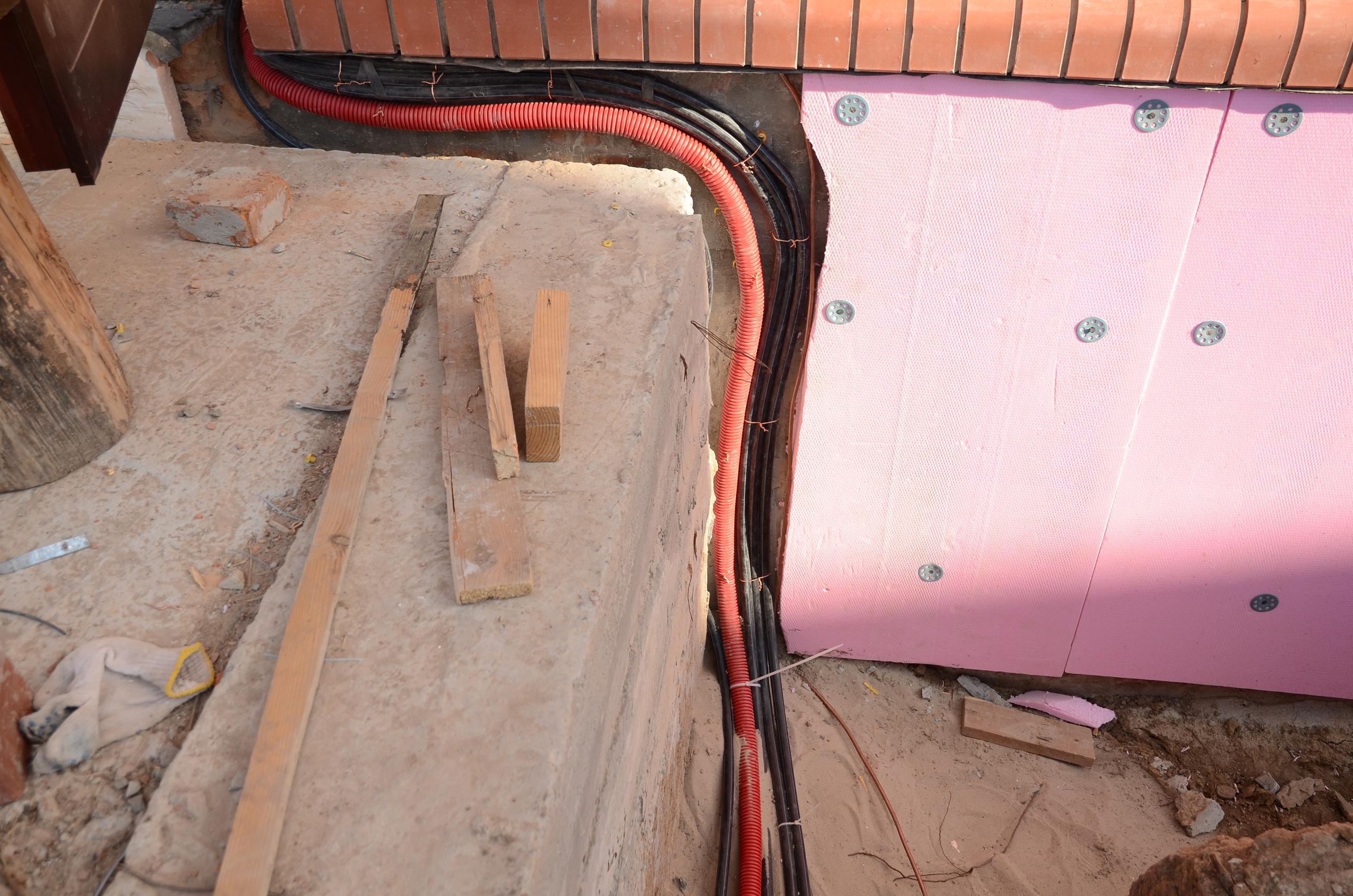

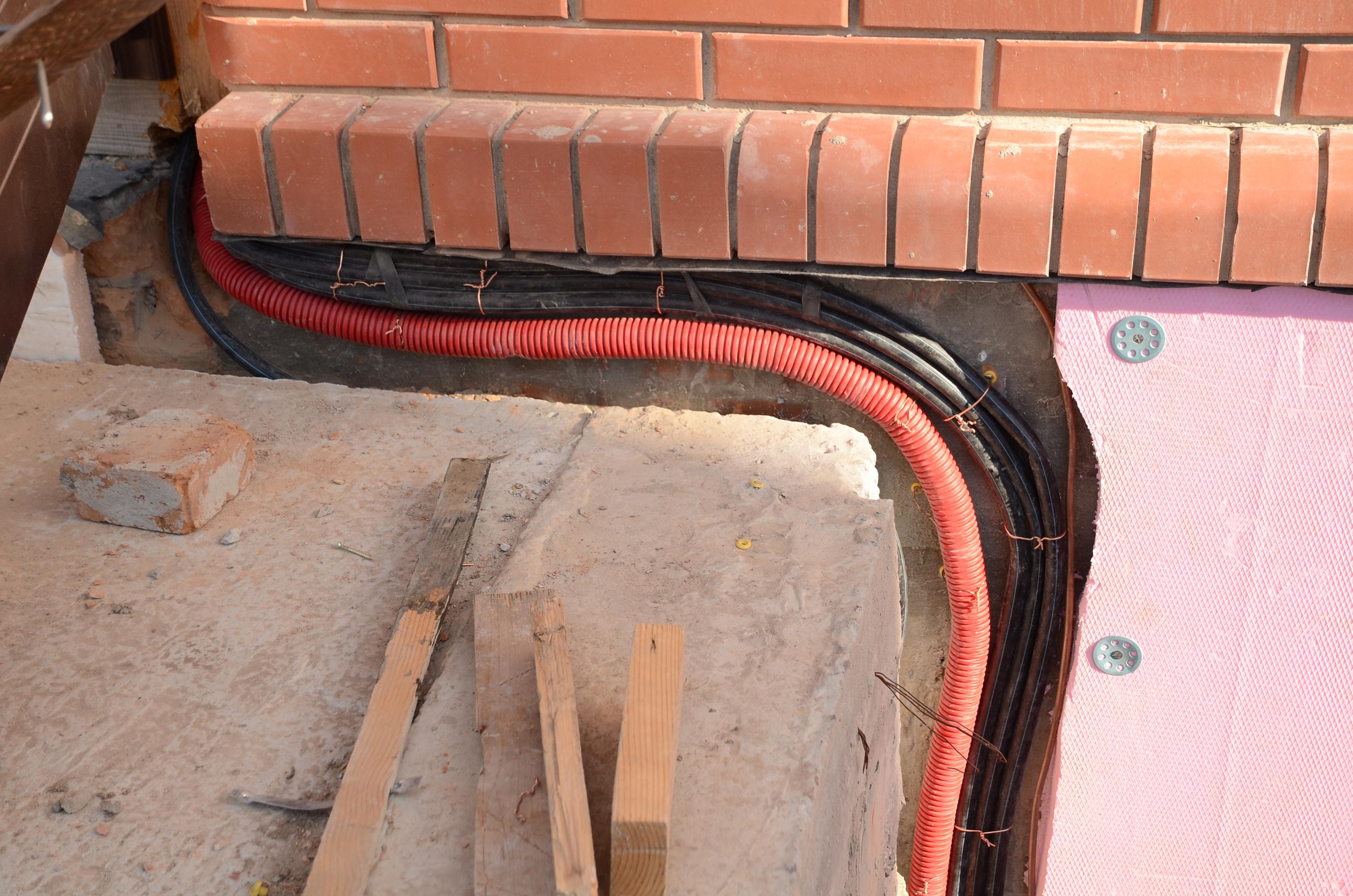

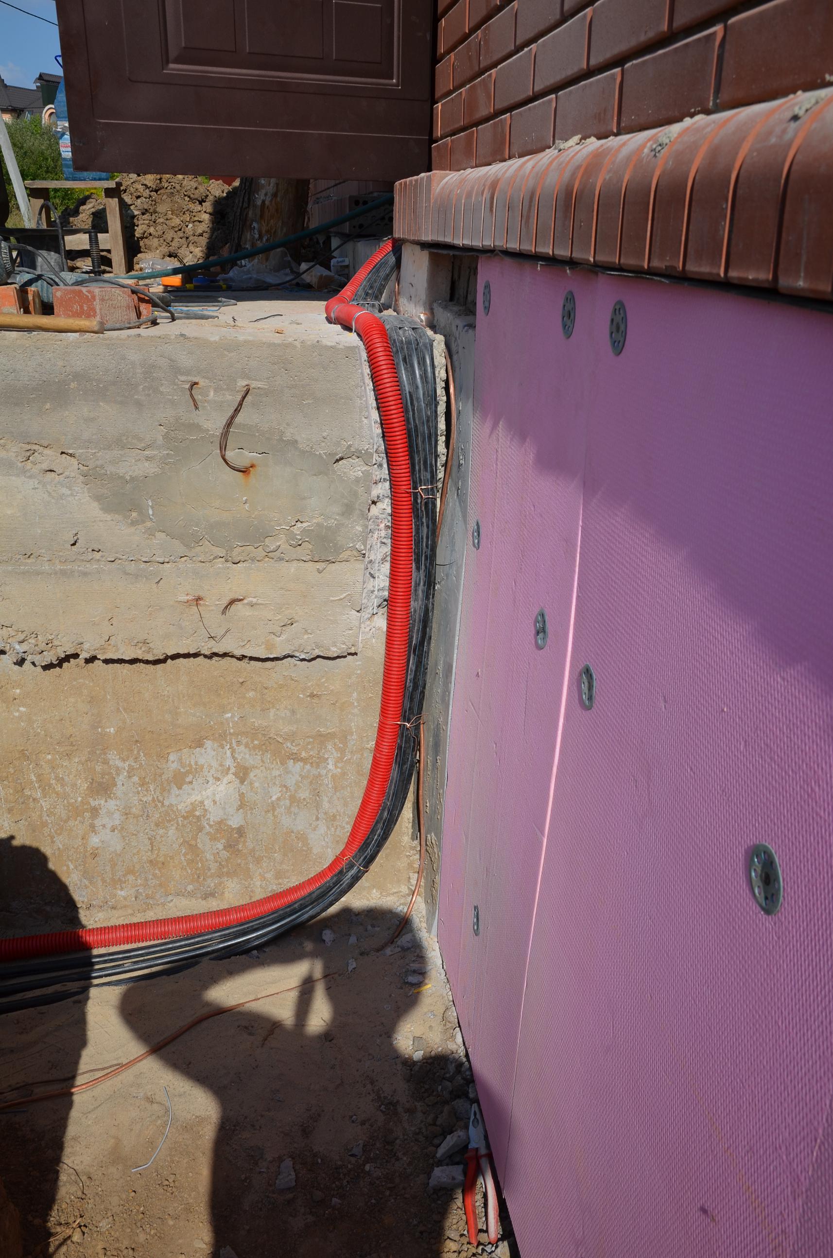

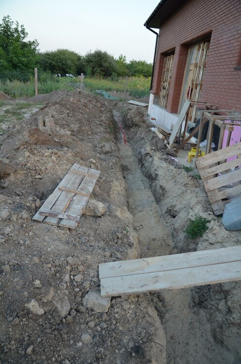

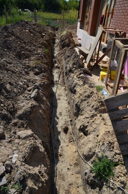

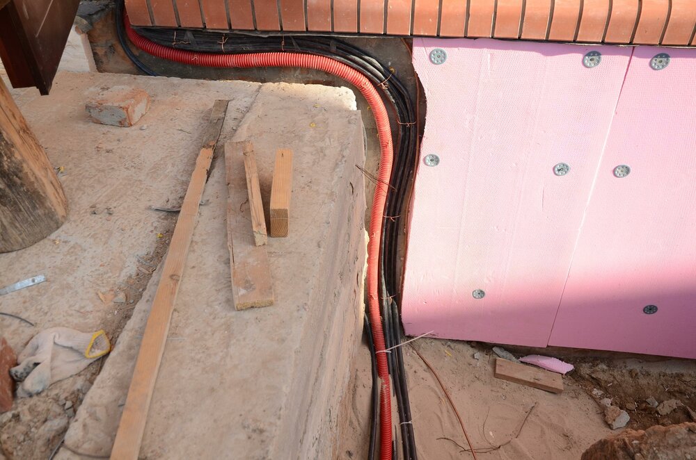

Ввод кабеля в дом

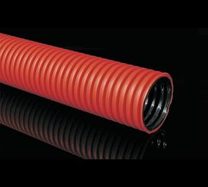

Кабель 4*16, медь, переплатил за медь осознанно! Он не бронированный, поэтому его затягивали в двойную гофро трубу ТМ Копос - KF 09040 (д40 вполне хватило).
О строителях я в своей теме уже упоминал, монтажники-электрики точно такие же .... ввод переделывали. Акцентирую внимание на следующем. Для ввода кабеля в дом и воды со скважины я предусмотрел гильзу 110, в которой бы все поместилось, НО по нормам расстояние между электричеством и водой должно быть не менее 25 см, лучше 50. Посему было принято решение вести через фасад дома, я специально показал куда кабели крепить.
ВАЖНО. Показал, не значит сделают :lol::lol::lol:. Мои монтажники прикрепили кабель к крыльцу. Фундамент крыльца независимый от фундамента дома, между собой крыльцо и дом разделены ЭППС, так называемый деформационный шов. Кабель нужно крепить только к фасаду дома!!! Чтобы при усадке кабель не разорвало.
