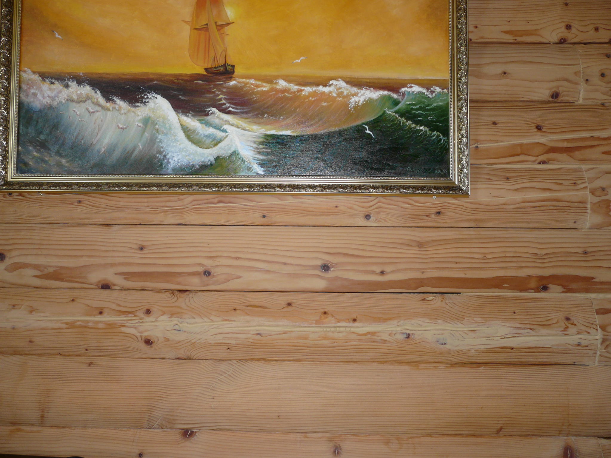

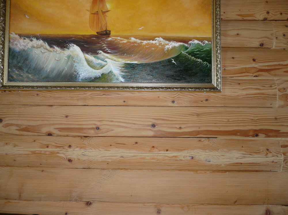

Ирина Ч. Опубліковано: 31 липня 2012 Автор Поділитись Опубліковано: 31 липня 2012 Вот эта стена как-то отличается от остальных. И на ней рисунок дерева проступил как-то интересно, как будто выбеливалось специально и затиралось. А фото герметика можно МАКРО, как ему живется на самой тяжелой стене (северная предположительно)? Добавлено через 6 минут Ах да. Про внутренние стены - Ну очень мне понравилось. у себя, к сожалению, не смогу так стены заколеровать, так как дикий сруб и будет очень сильно оседать пыль. Но потолок сделаю в белый обязательно. А как вы пришли к такой ... непростой системе покрытия стен Да и брус у вас строганый, можно наверное было п.1 упустить. Нет? 1. Это стена восточная. Северная стена - это вход в дом. Самая кстати не тронутая осадками. Южная - та которая глухая (с одной дверью). ИМХО она самая страшная. Там планируем какой-то навес для машины, иначе будем перекрашивать раз в 2 года. У нас дальше поле; ветер, дождь и солнце ее просто убивают. 2. Можно, чуть позже. Нет при себе. 3. Как всегда, ничего готовое не дорогое не нравилось, а на дорогое решили не заморачиваться, поэтому экспериментировали. 4. Можно было бы и упустить, если бы качество устраивало... Добавлено через 2 минуты напомните - это Пинотекс? который вскрыт в один слой поверх кучи слоев антисептика и огнебио защиты? Нет, это Альтаксин. И краска классная, только ее нужно хорошо втирать, а не просто повазюкать за 2 дня весь дом... вот такой и результат. Второй раз никому не доверим покраску. Сами будем. Да и вообще мы теперь максимально все стараемся сами. А если и не сами, то в роли надзирателя. 2 Посилання на коментар Поділитися на інших сайтах More sharing options...

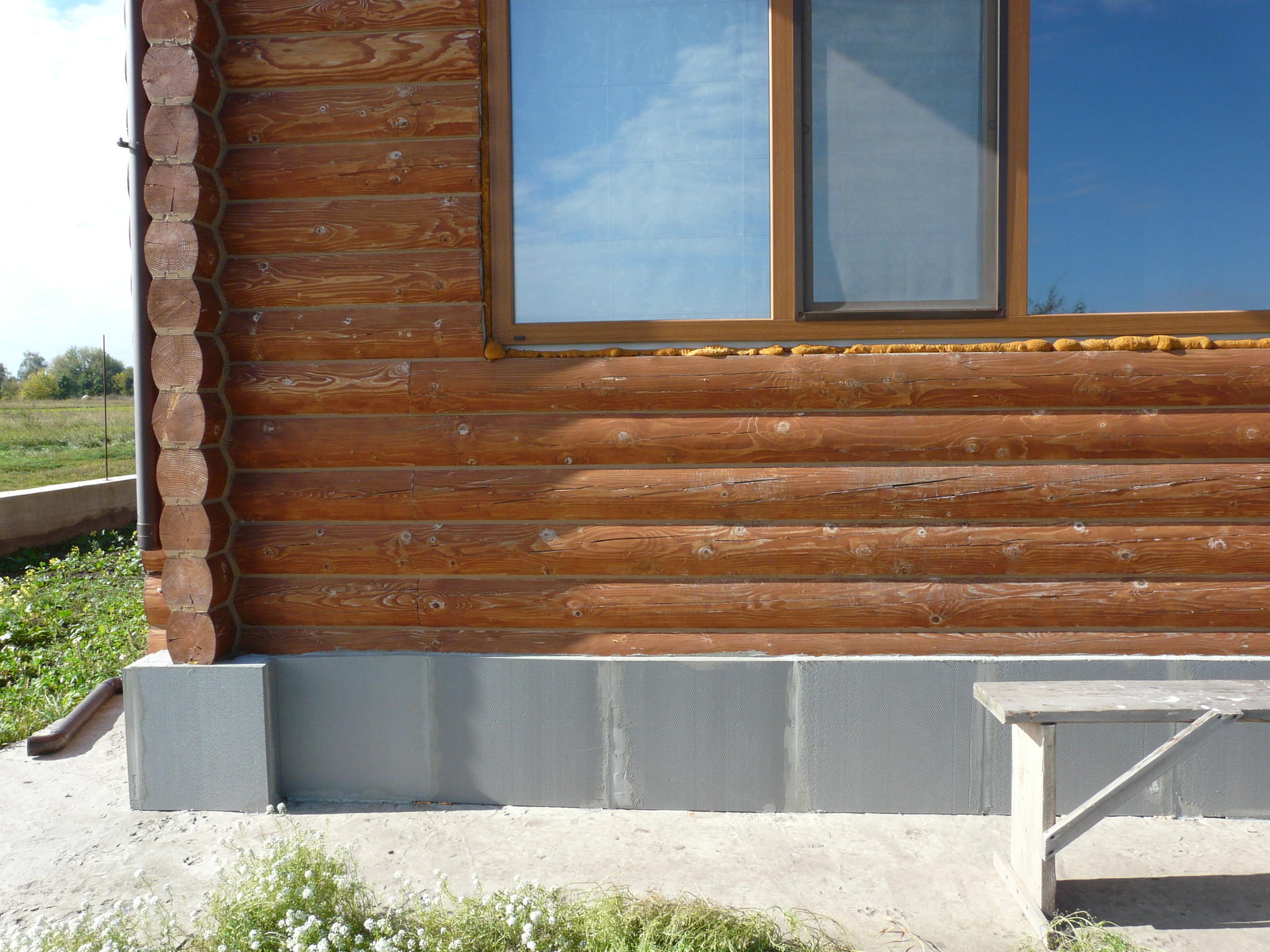

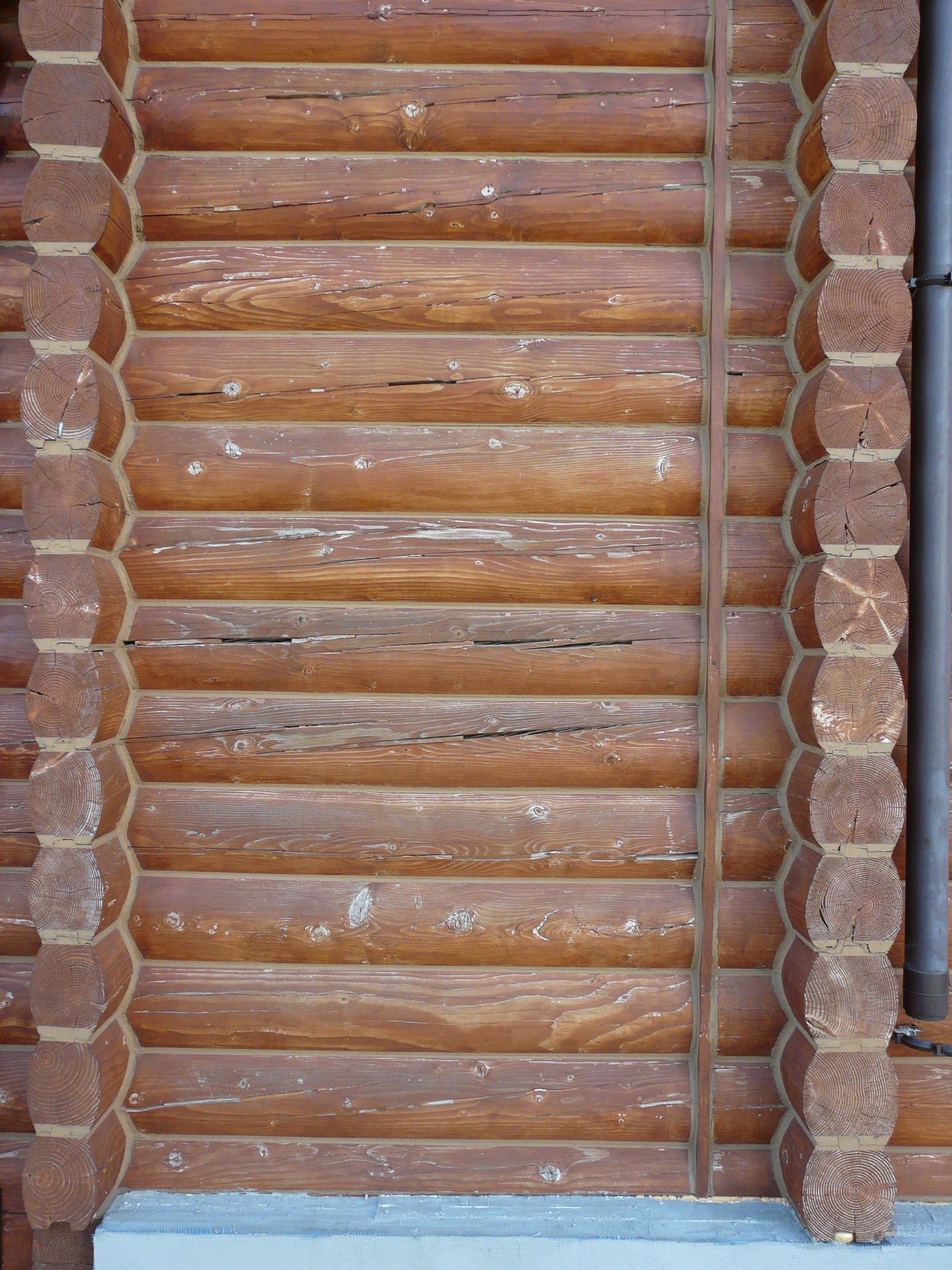

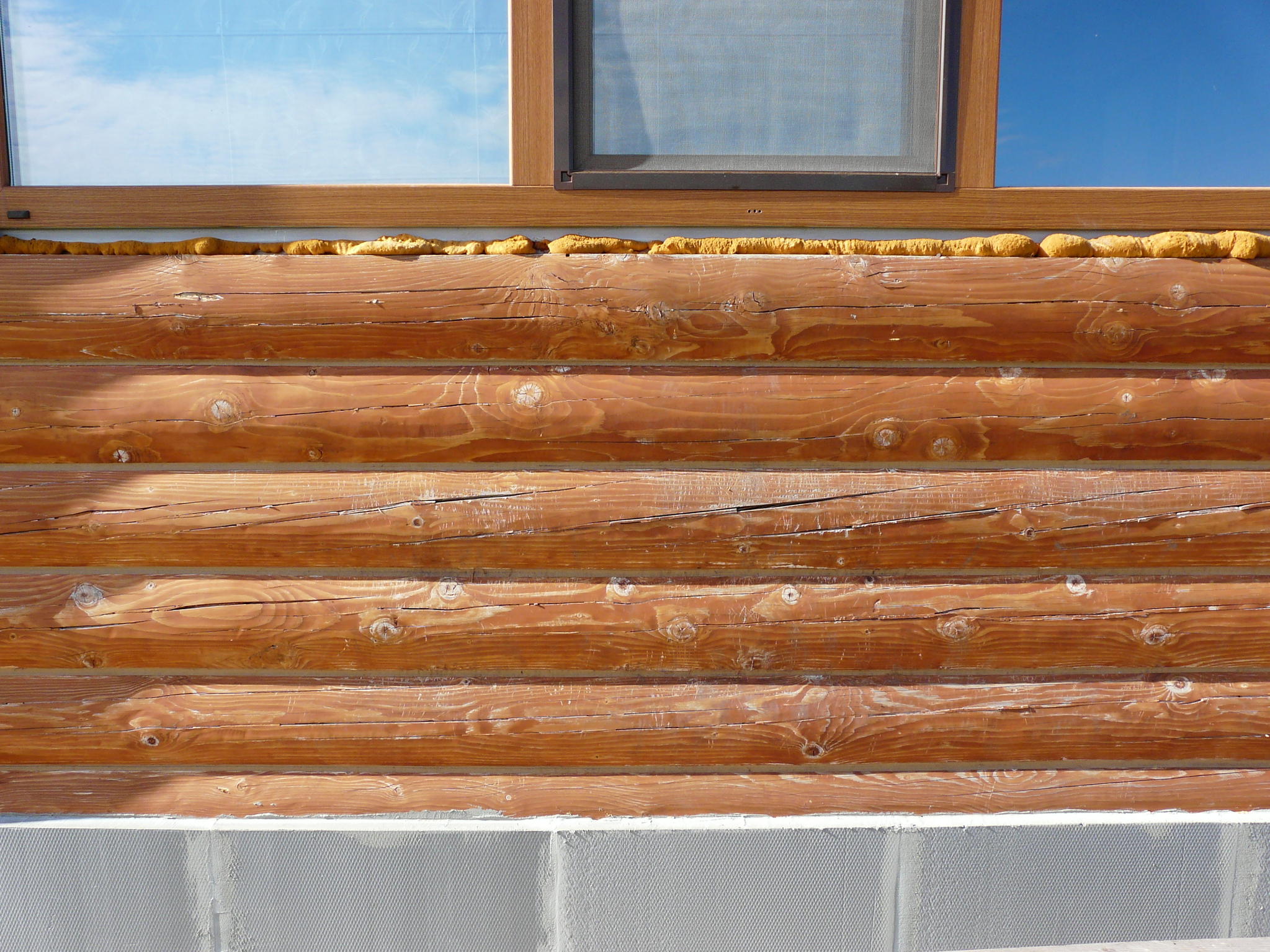

Ирина Ч. Опубліковано: 24 вересня 2012 Автор Поділитись Опубліковано: 24 вересня 2012 Крупным планом фасад с герметиком. На второй фотке брус подран кошачьими задними лапами:D Ходил всю зиму в дом через окно. Там где есть небольшие отслоения - это присутствие инородных тел на брусе - шпаклевка, трисочки, поэтому и отслоилось. Надо будет исправлять. На третьей фотке видим контраст бруса и герметика, если правильно не защитить стену от УФ 1 Посилання на коментар Поділитися на інших сайтах More sharing options...

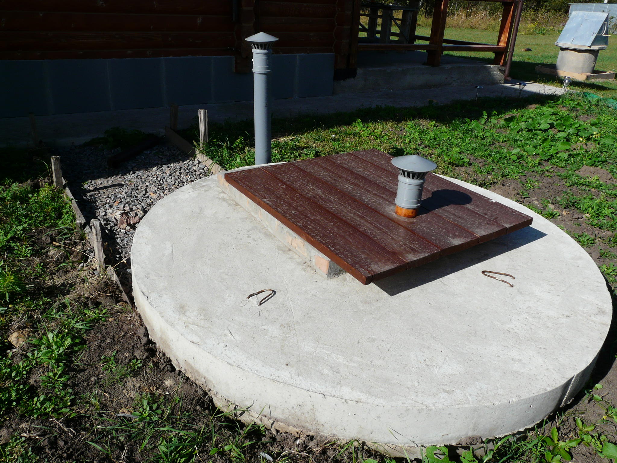

Ирина Ч. Опубліковано: 24 вересня 2012 Автор Поділитись Опубліковано: 24 вересня 2012 А теперь о проделанной работе, которую еще не освещала: 1. Еще осенью прошлого года сделали погреб из колец (3 штуки). Не большой, но нам хватает. Зато всего 2 дня и 4000 грн. Испытания суровой зимой прошел на отлично. 1 Посилання на коментар Поділитися на інших сайтах More sharing options...

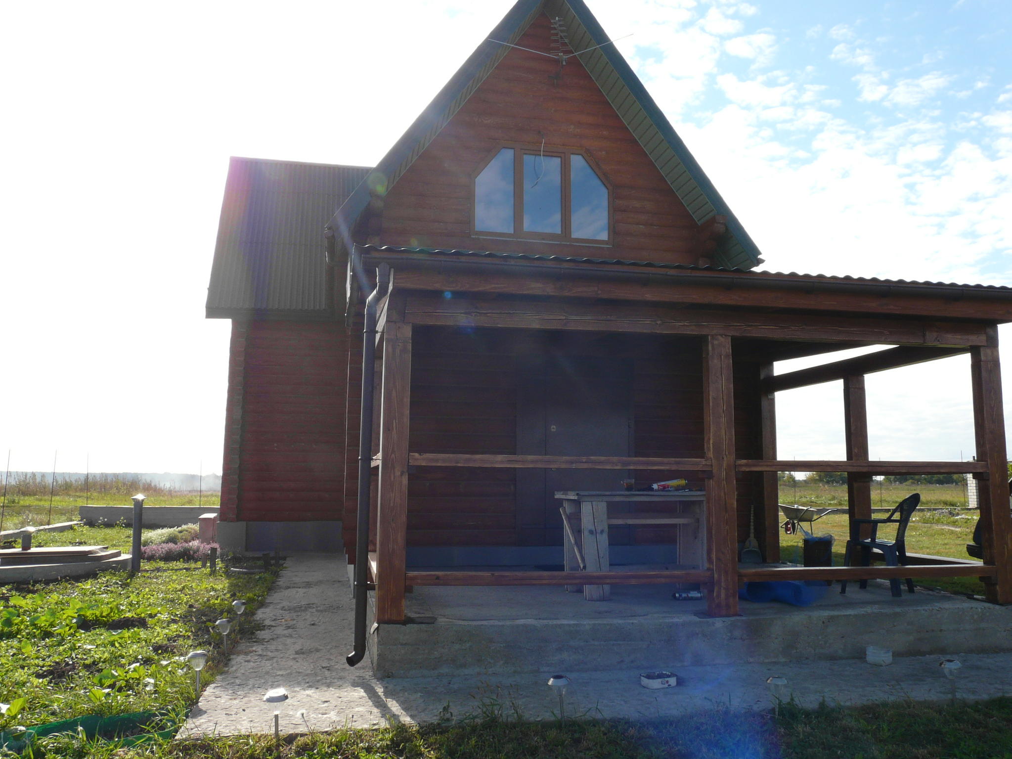

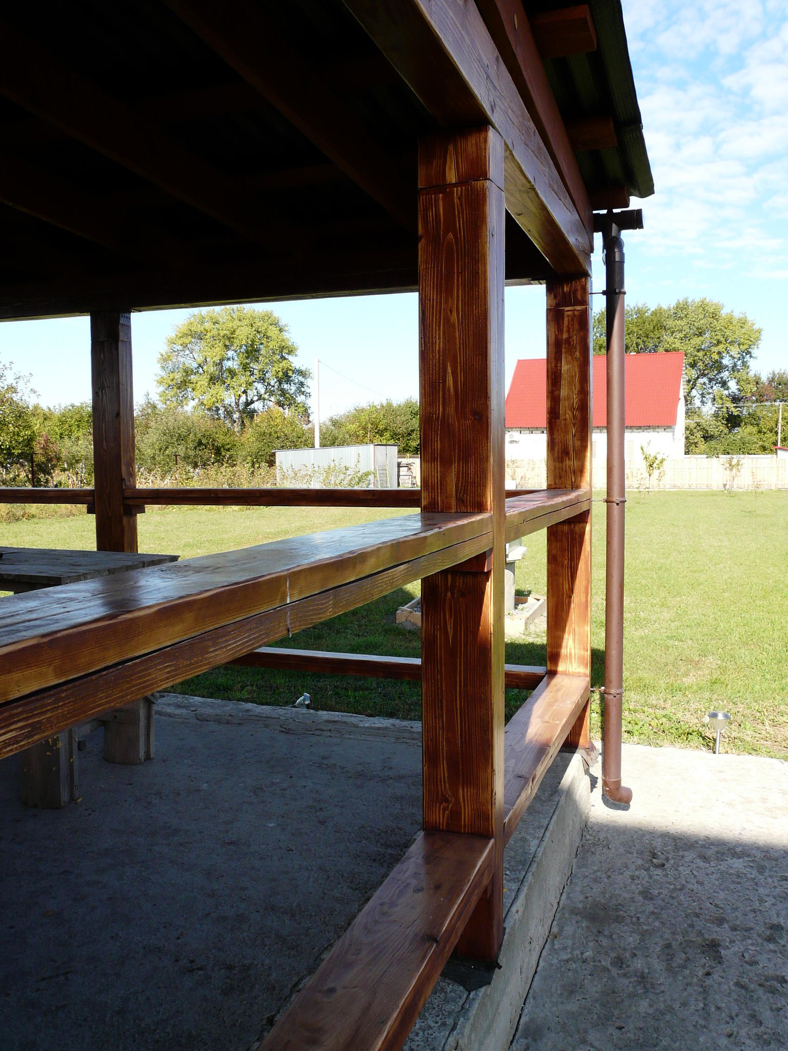

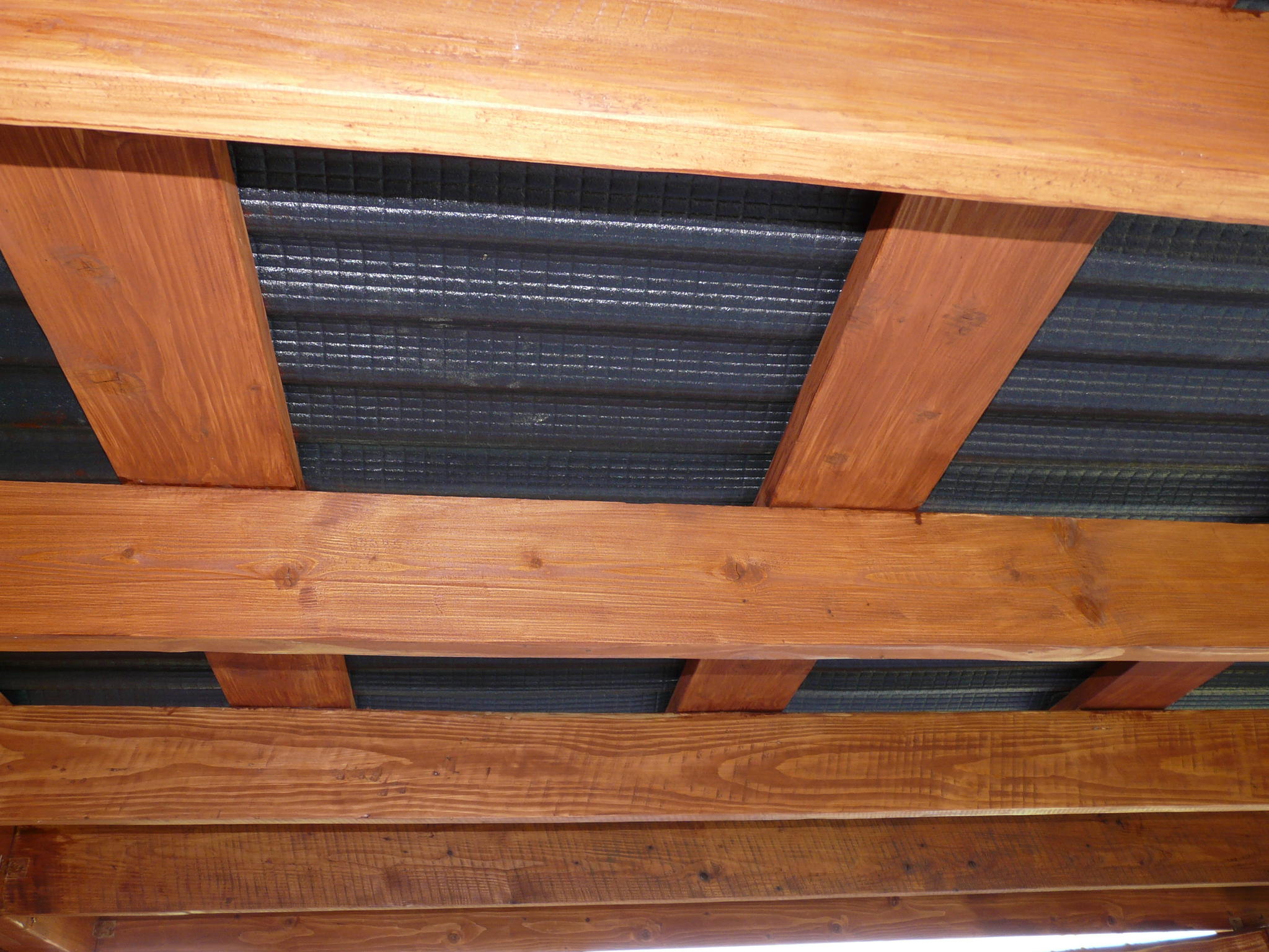

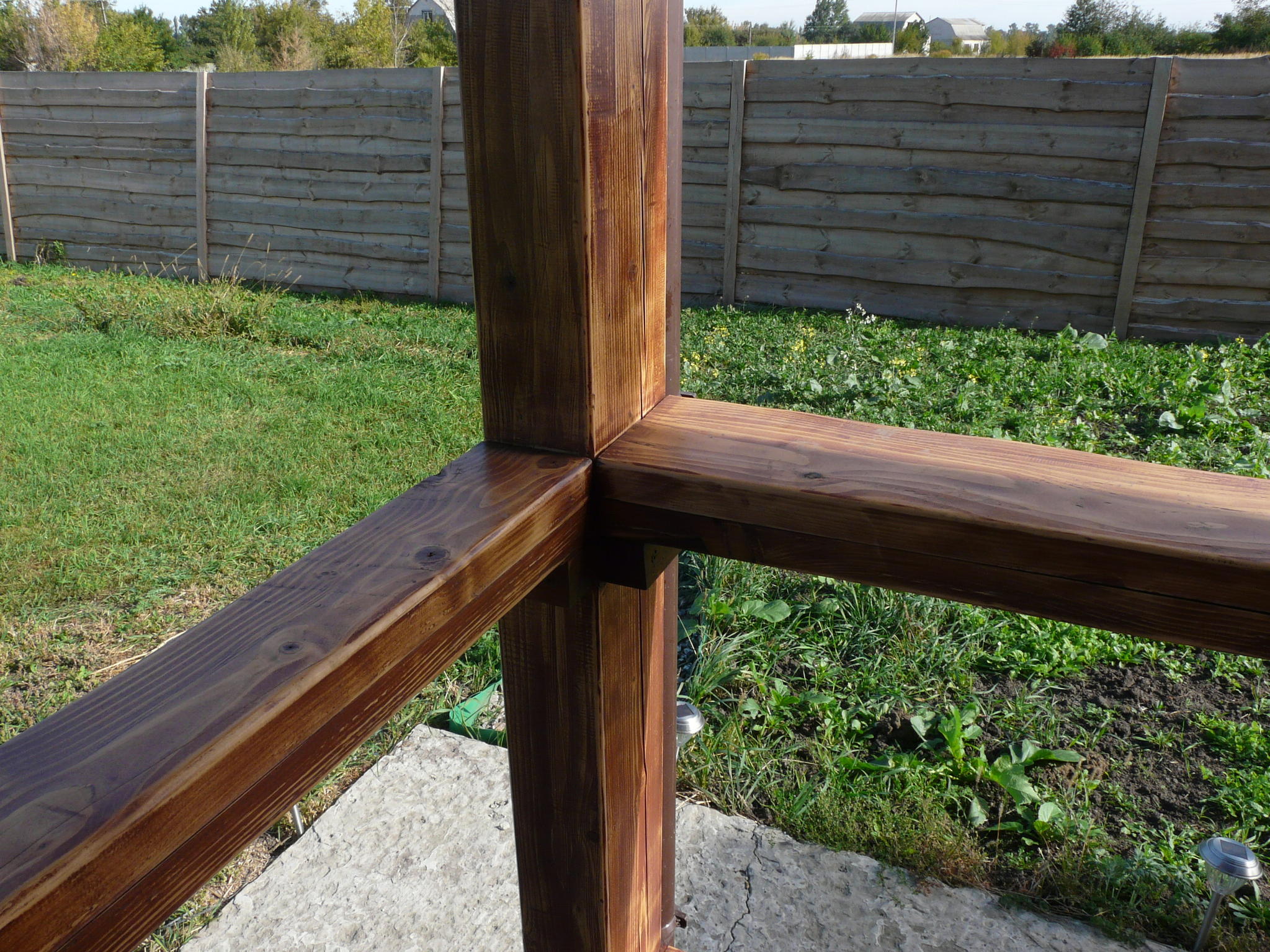

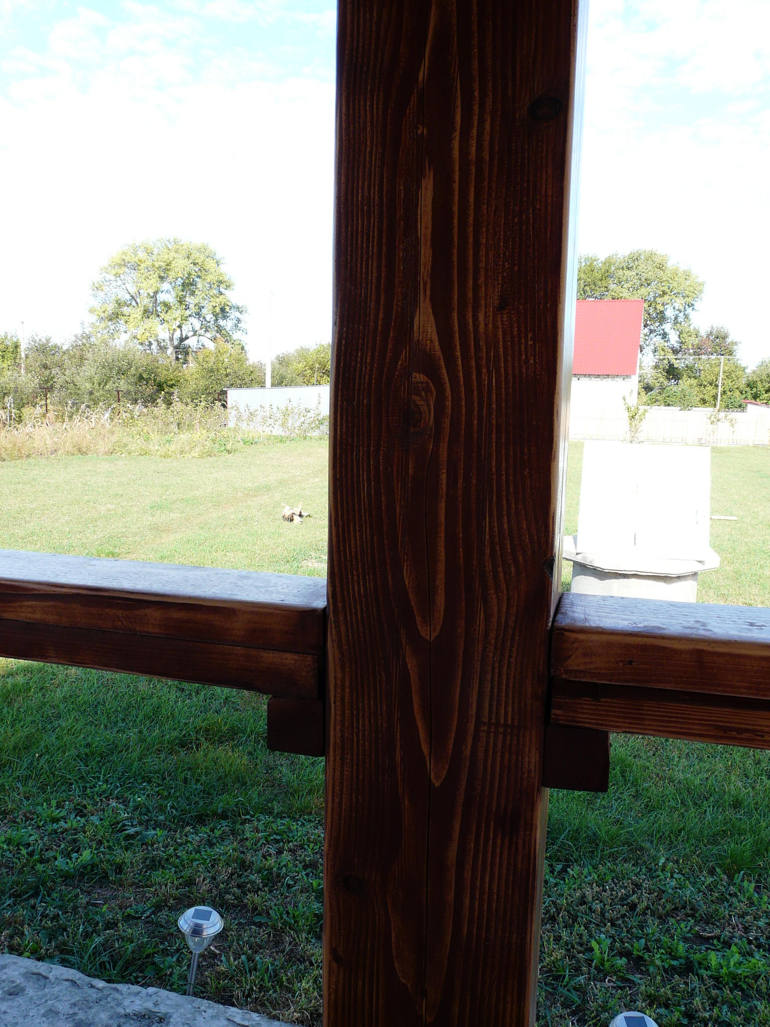

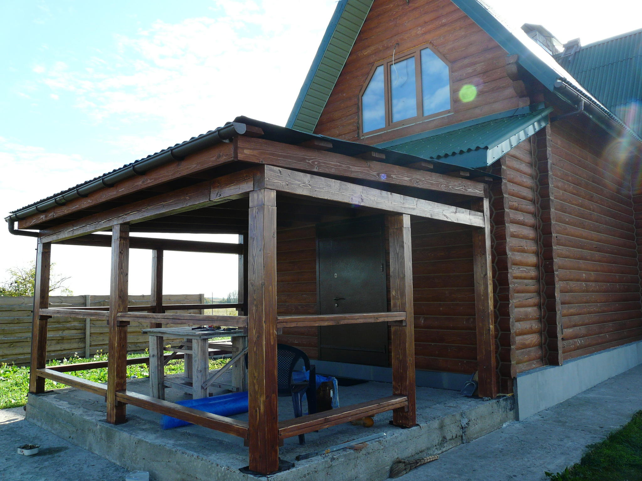

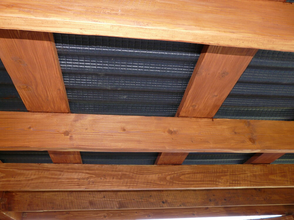

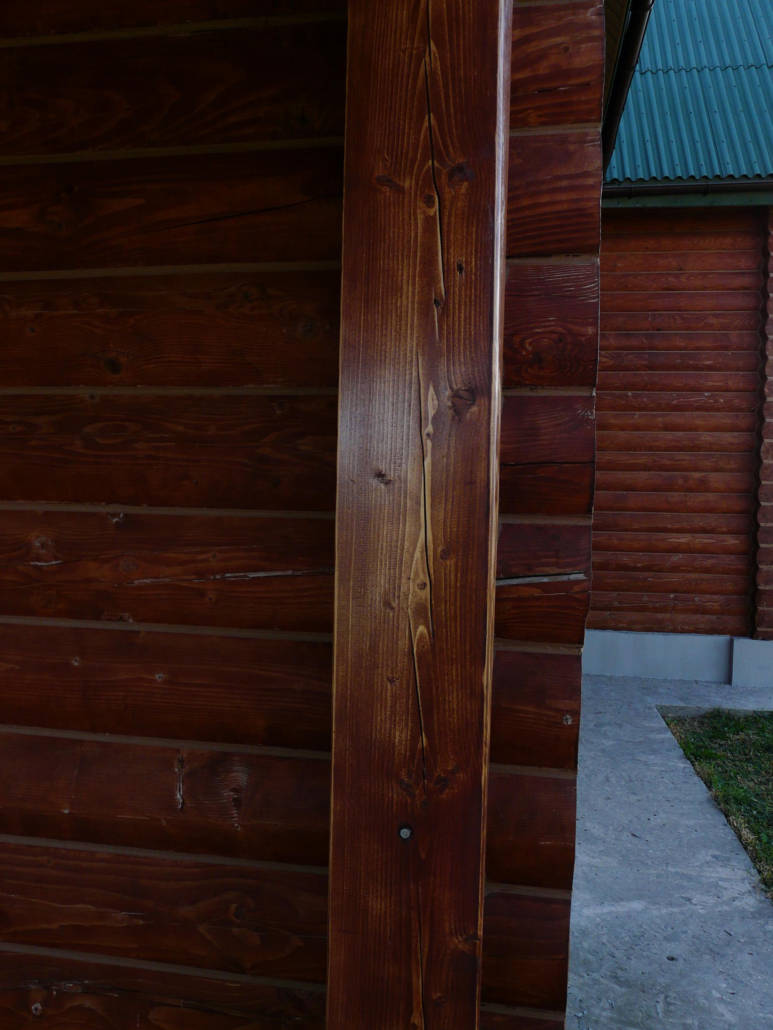

Ирина Ч. Опубліковано: 24 вересня 2012 Автор Поділитись Опубліковано: 24 вересня 2012 2. Сделали навес перед домом из остатков, которые уже 4 года валялись в гараже. Еще планируется обвязать некоторые места канатом, ну и положить красивый пол, ну а дальнейший декор по ходу появления свободных фин. средств. Как всегда экспериментировали с цветом. На 4-й фотке видно разницу между "состаренной" древесиной и просто покрашенной. Как всегда, написать о пропорциях составов доверю моему мужу. 2 Посилання на коментар Поділитися на інших сайтах More sharing options...

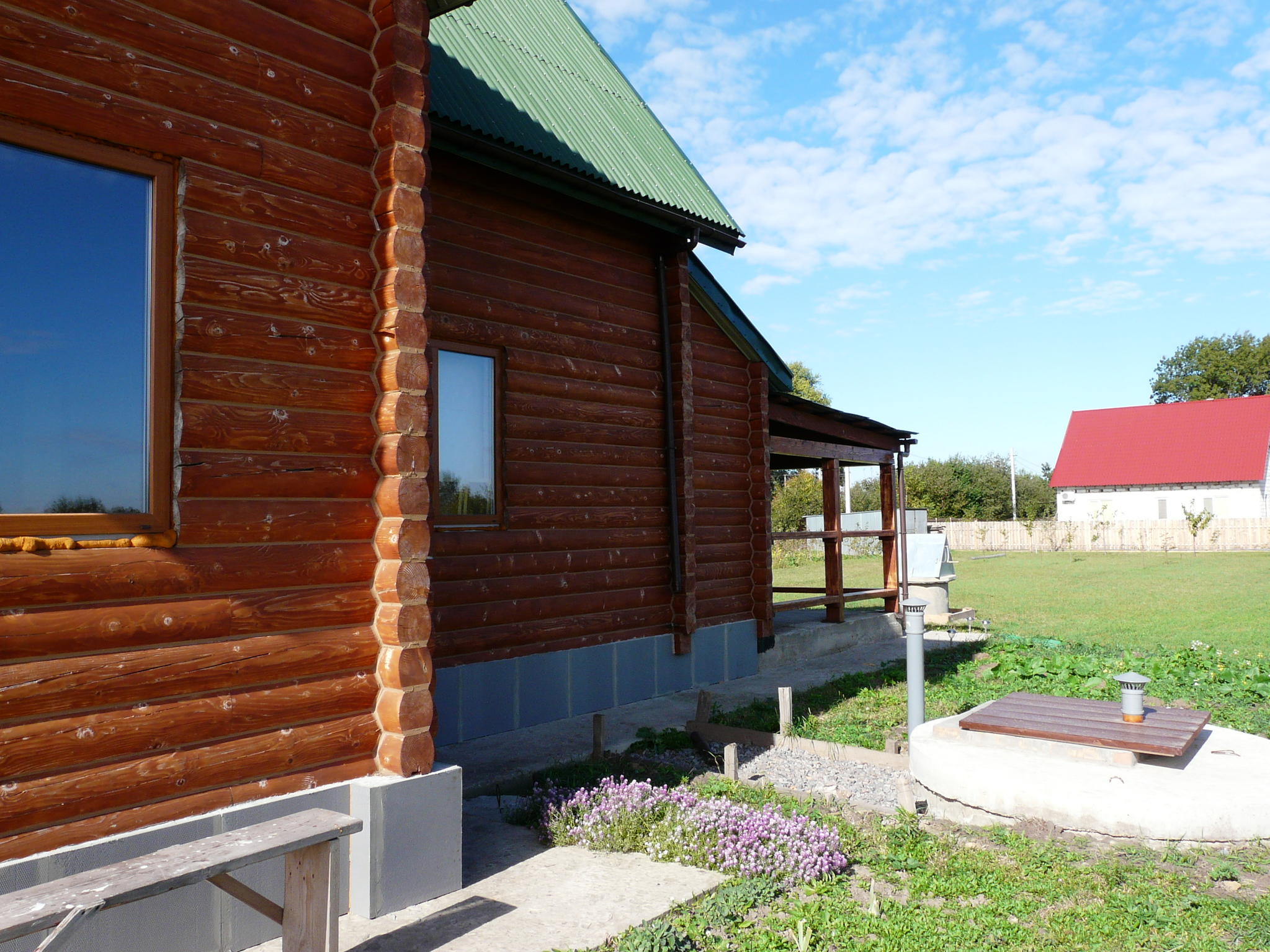

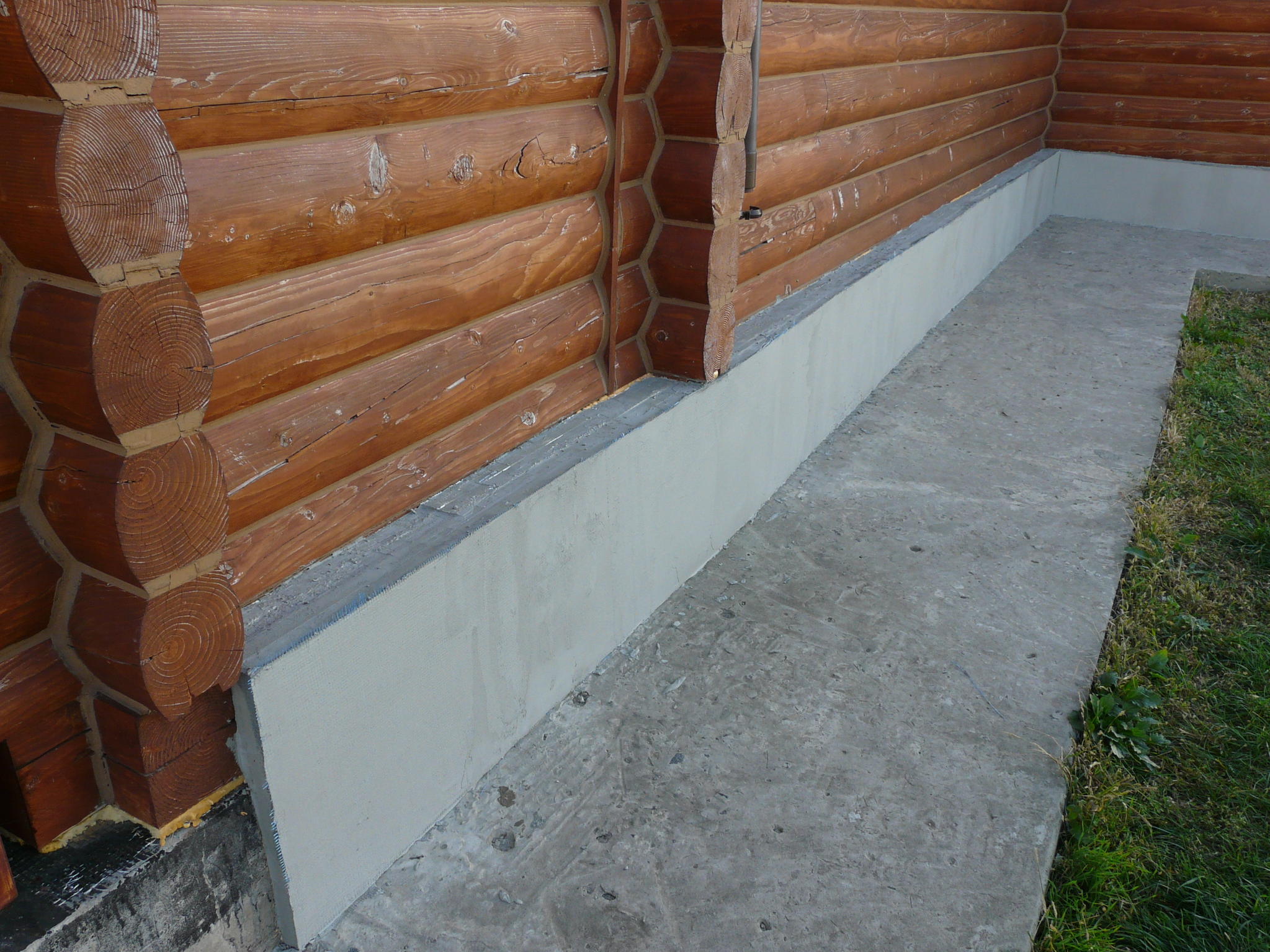

Ирина Ч. Опубліковано: 24 вересня 2012 Автор Поділитись Опубліковано: 24 вересня 2012 3. Ура! Вчера добили утепление цоколя. Теперь моя пена плотно закрыта ЭППСом Ищу отливы. Надеюсь следующим этапом успеть в этом году окосячить окна. 3 Посилання на коментар Поділитися на інших сайтах More sharing options...
S_Lava Опубліковано: 17 жовтня 2012 Поділитись Опубліковано: 17 жовтня 2012 А теперь о проделанной работе, которую еще не освещала: 1. Еще осенью прошлого года сделали погреб из колец (3 штуки). Не большой, но нам хватает. Зато всего 2 дня и 4000 грн. Испытания суровой зимой прошел на отлично. Ира, а дай фото внутренней планировки, как оно там? как вы помещаетесь и что там помещается? Посилання на коментар Поділитися на інших сайтах More sharing options...
Ирина Ч. Опубліковано: 17 жовтня 2012 Автор Поділитись Опубліковано: 17 жовтня 2012 Ира, а дай фото внутренней планировки, как оно там? как вы помещаетесь и что там помещается? Хорошо, сфотаю и дам. Пока полок там нет. Просто лестница деревянная ну и внизу песком подсыпано. Посилання на коментар Поділитися на інших сайтах More sharing options...
Mitka Опубліковано: 17 жовтня 2012 Поділитись Опубліковано: 17 жовтня 2012 3. Ура! Вчера добили утепление цоколя. Теперь моя пена плотно закрыта ЭППСом Ира, хочется грязных подробностей про утепление цоколя. На какую глубину закапывали плиты, какой толщины, на что крепили, чем там сверху замазано? Сколько стоила такая работа? Посилання на коментар Поділитися на інших сайтах More sharing options...
