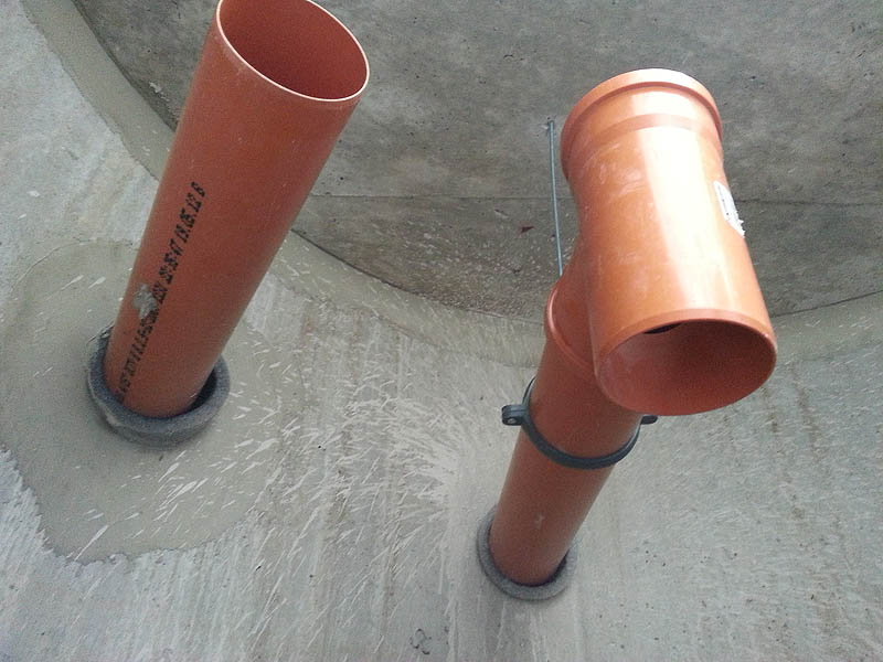

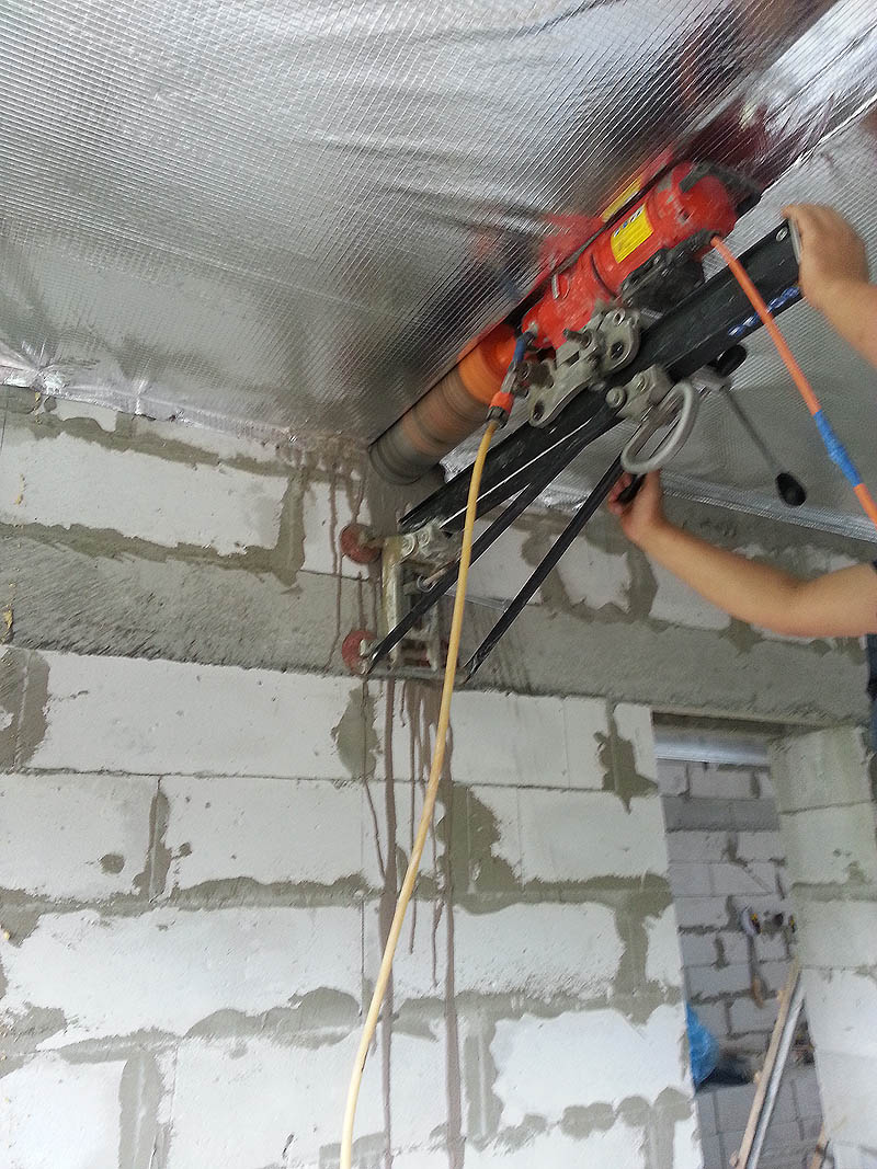

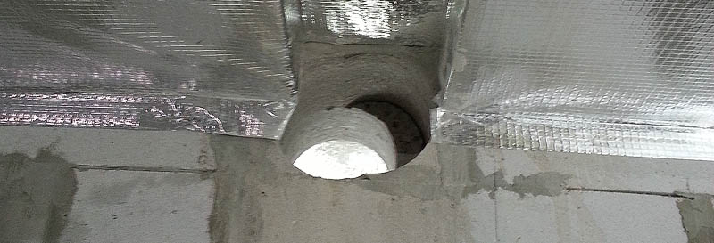

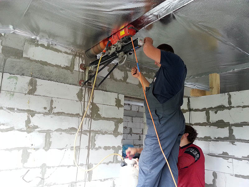

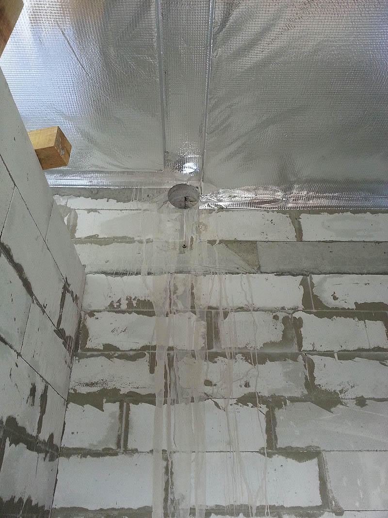

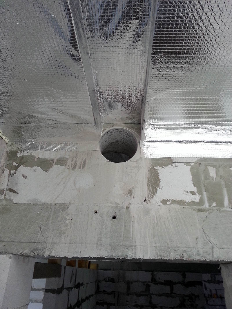

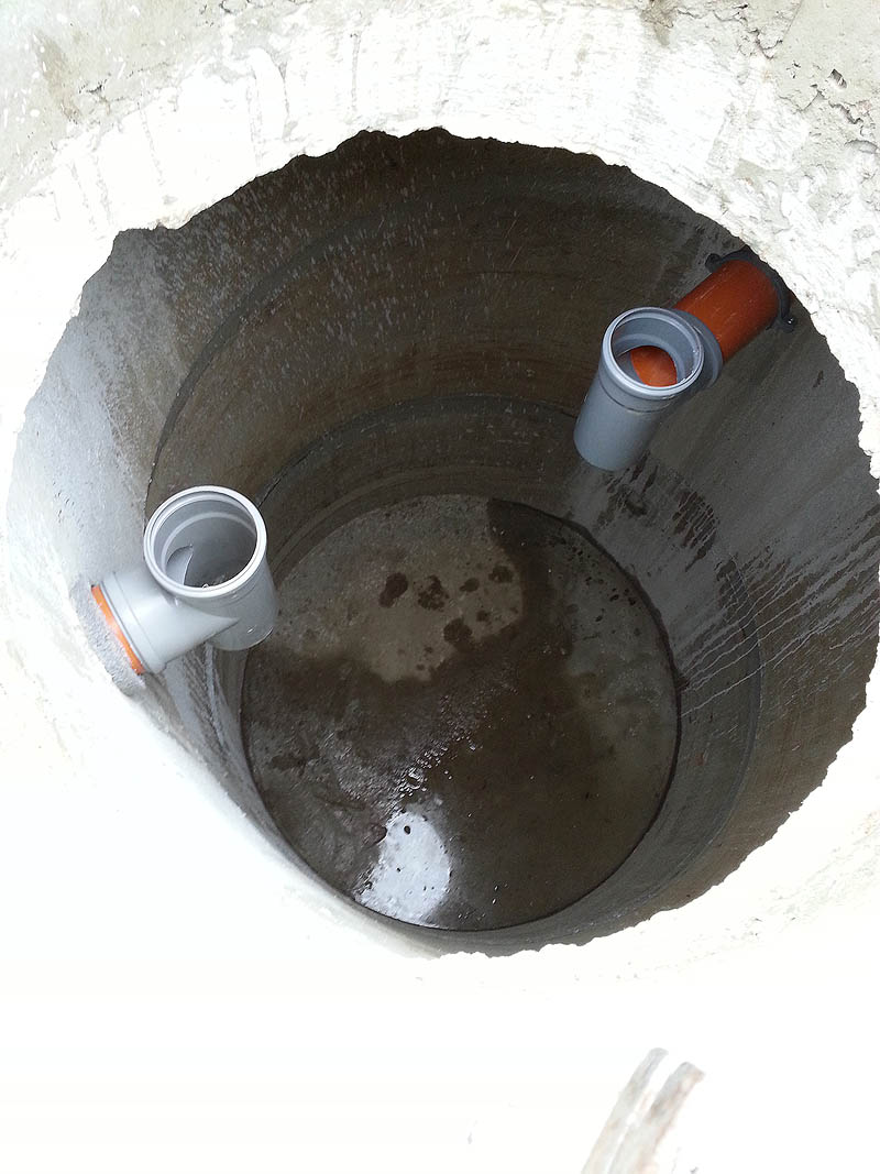

не предусмотрев где именно должна пройти вентиляция заранее, и не желая долбить перфоратором пришлось сверлить отверстия для вентиляции, но зато узнал как это происходит. Машина - зверь.

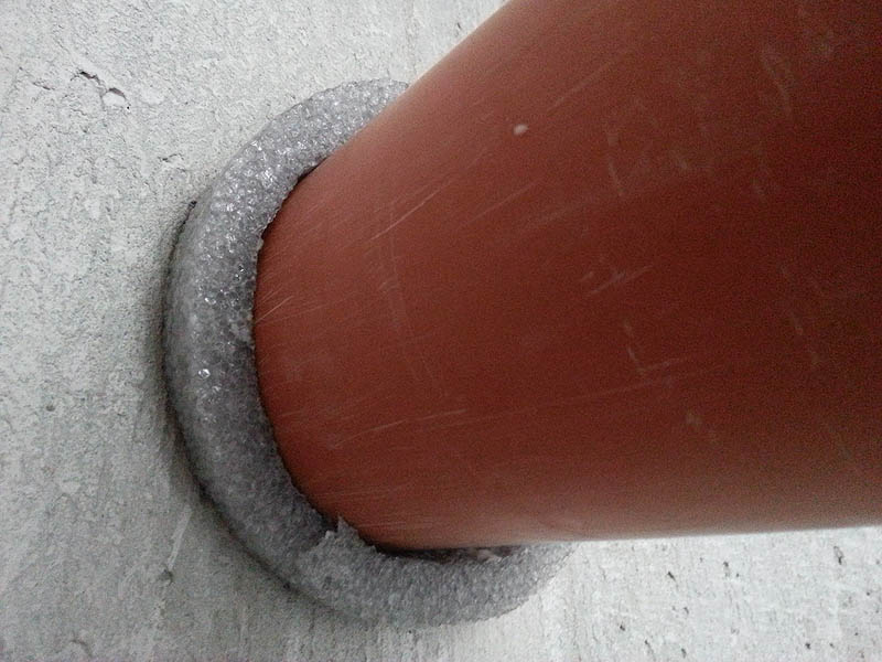

заодно насверлил отверстий в яме для переливов. Думал как загерметизировать проход через кольца, читал про всякие модные дорогие водорасширяемые силиконы. Но в результате в отверстие в бетоне ф130мм, вставил (еле-еле) полиэтиленовую изоляцию для труб 110мм, в неё попробовал вставить трубу, по началу не получалось, слишком маленький диаметр внутри изоляции выходил, думал уже отказаться от этой затеи. Выручила смазка для канализации, вошла с трудом но зато уплотняет железно. Не знаю как он со временем в агрессивной среде стоков... надеюсь что полиэтилен продержится долго.
Змінено користувачем Dmode
я прошу прощение,но Вы заказывали алмазную резку,чтобы просверлиться в газоблоке? бетона там не видно
надо было пройти сквозь опорный пояс балок перекрытия
Это Вы ГБ таким зверем сверлили или монолит(плохо видно)?

да в основном обычный остендорф, и остатки фасонины оставшейся с фундамента

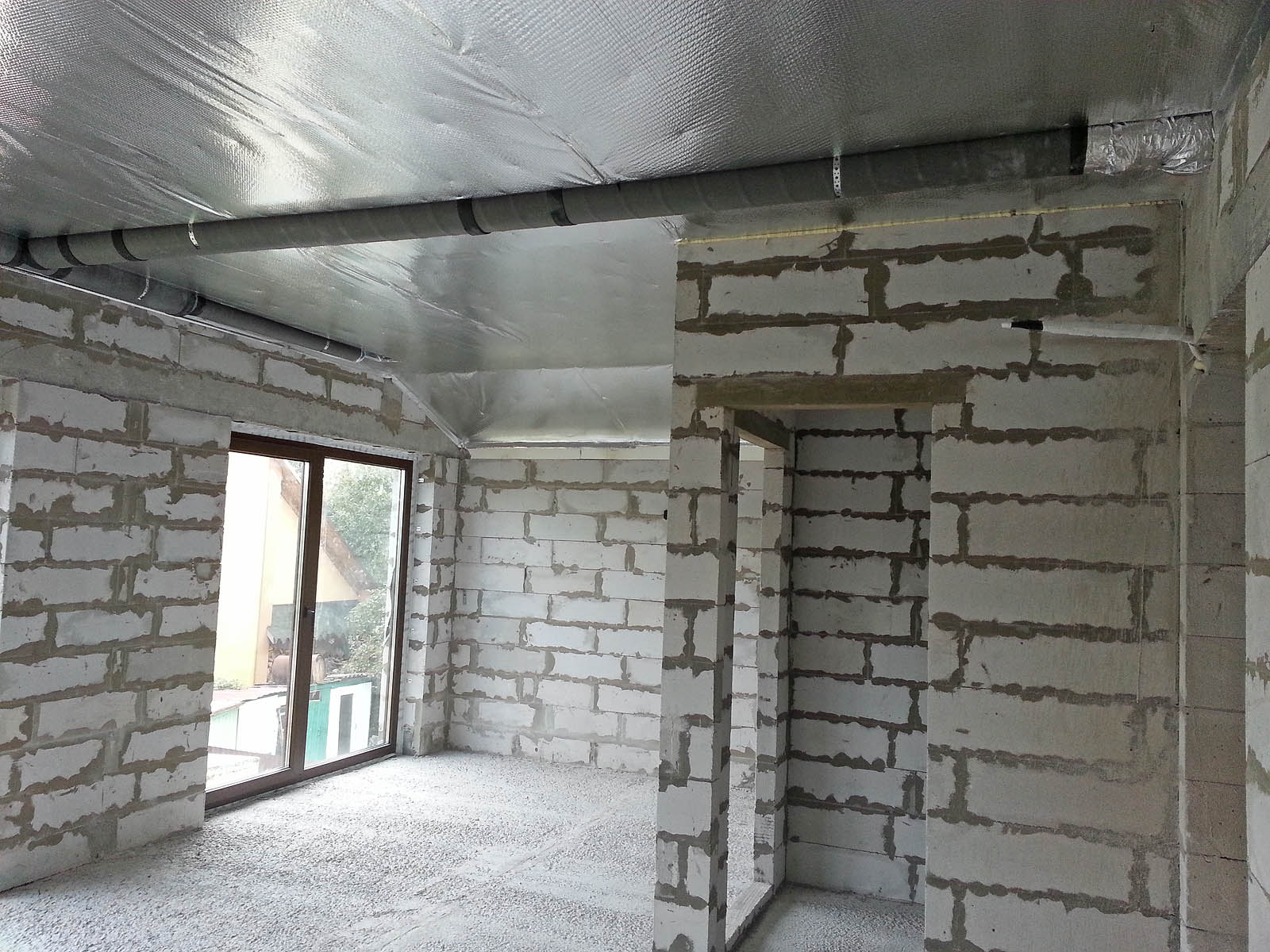

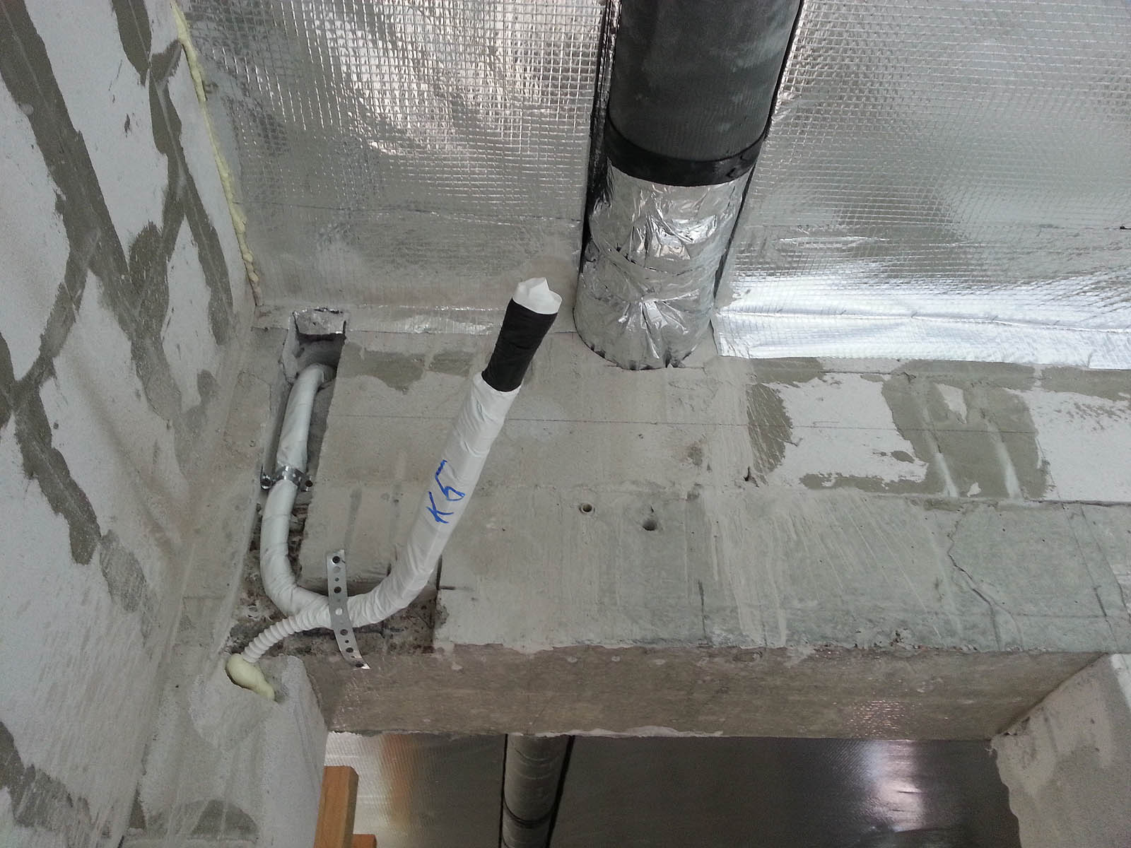

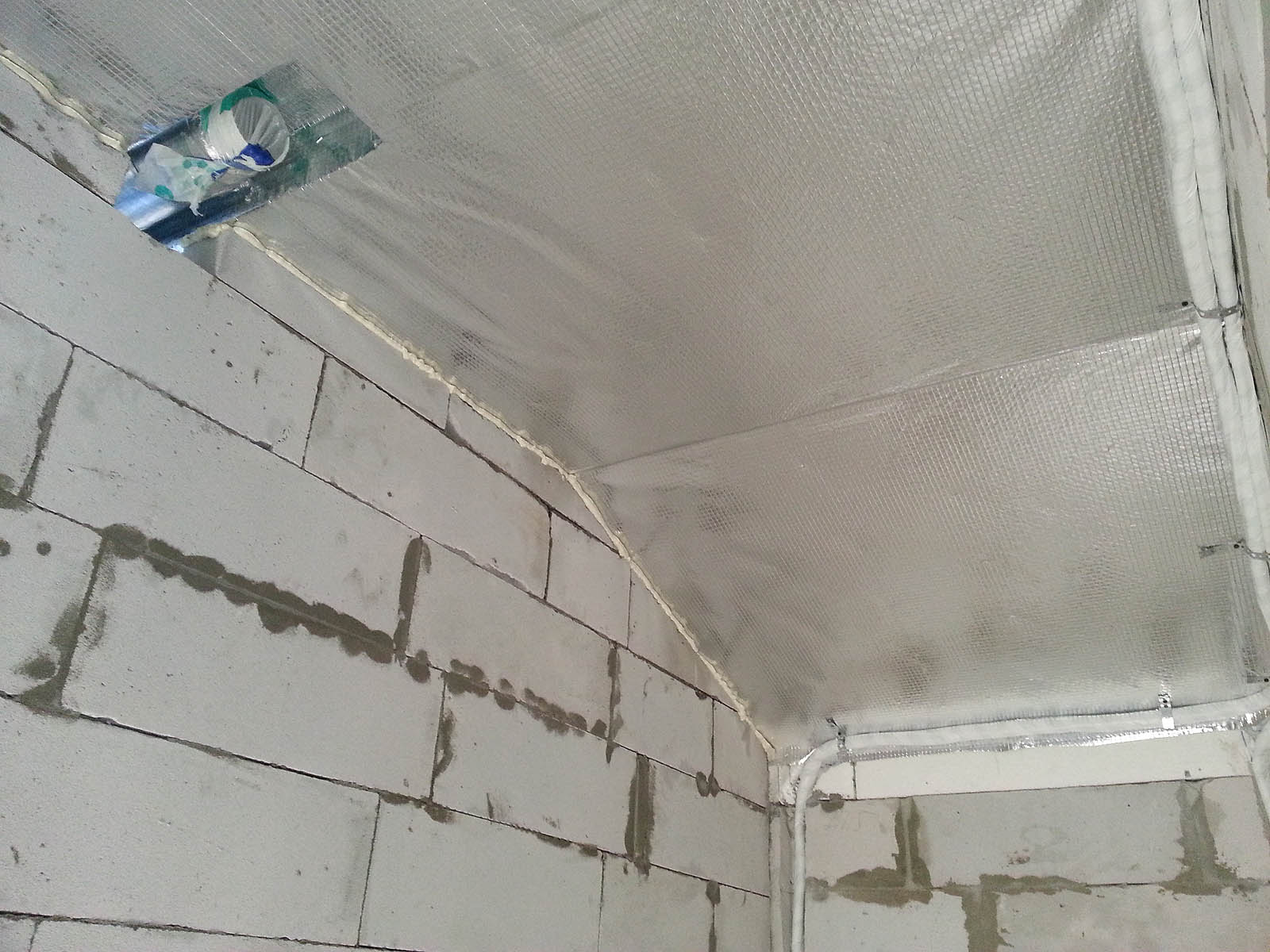

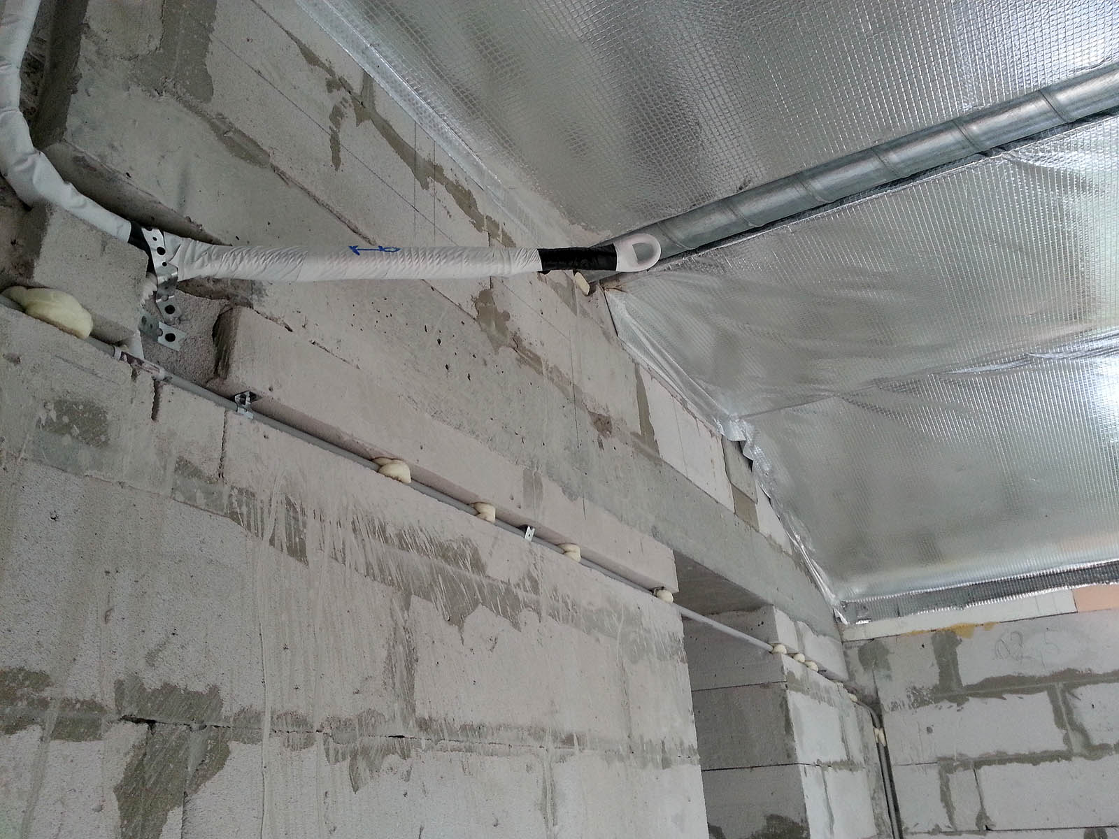

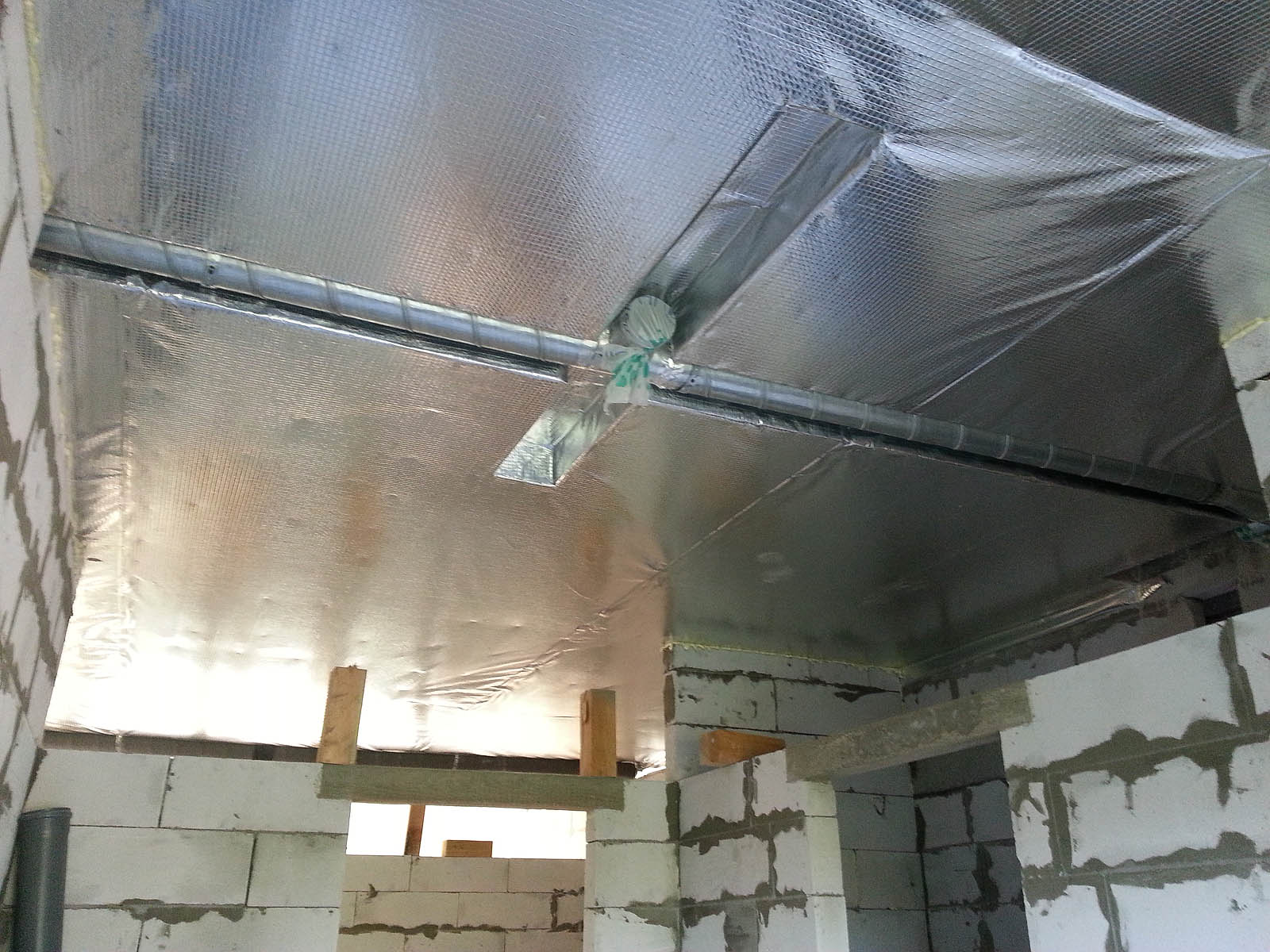

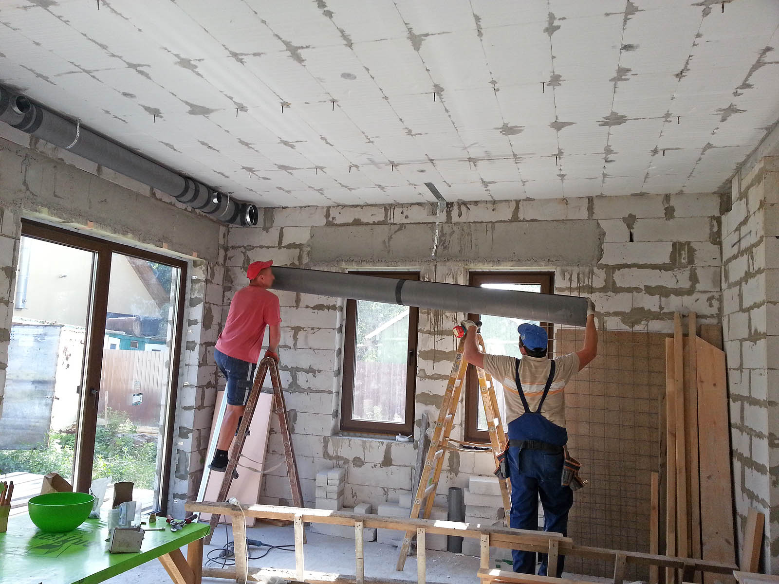

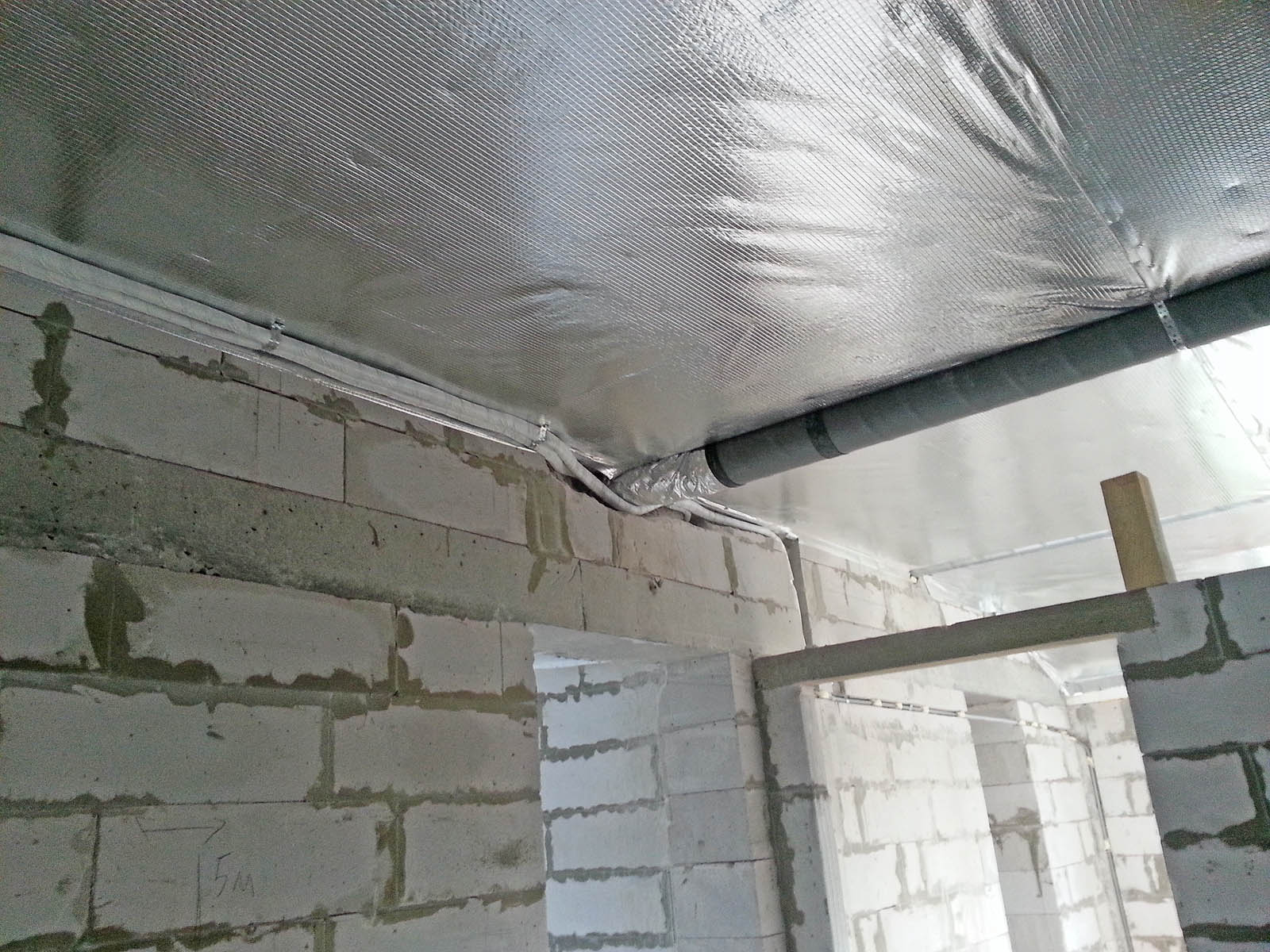

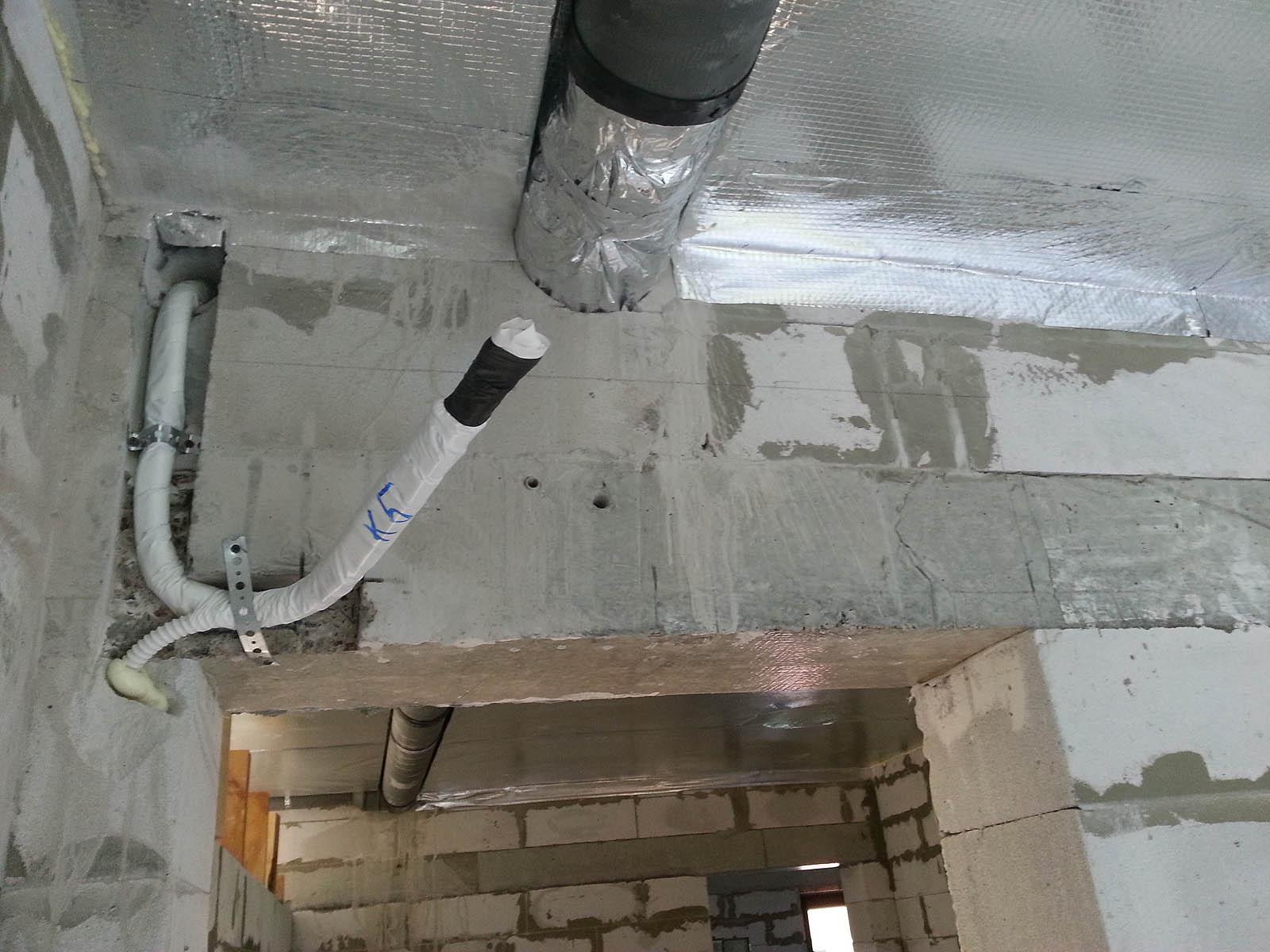

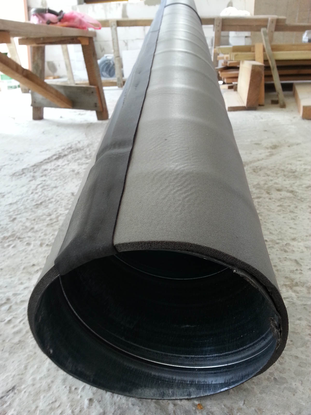

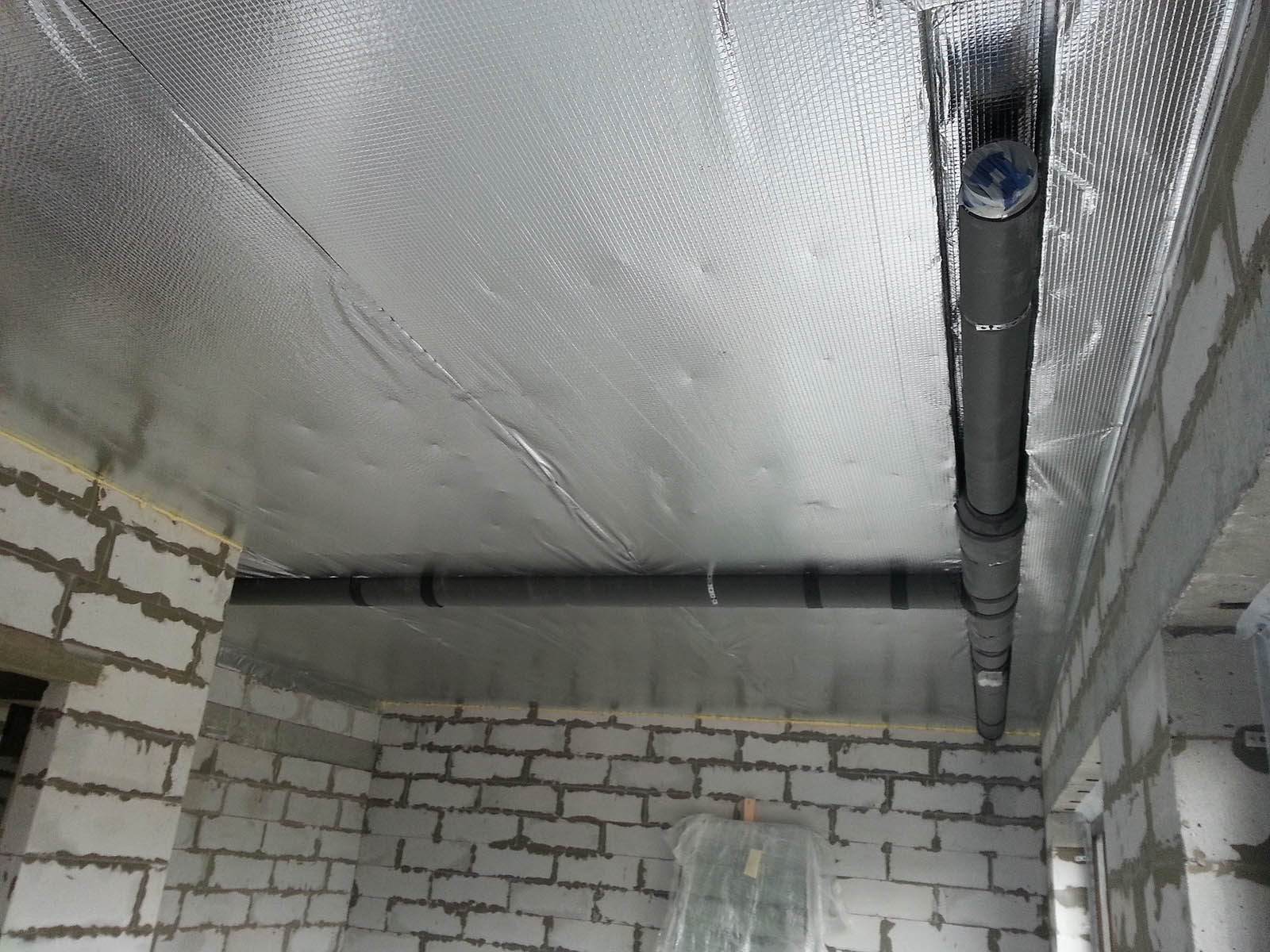

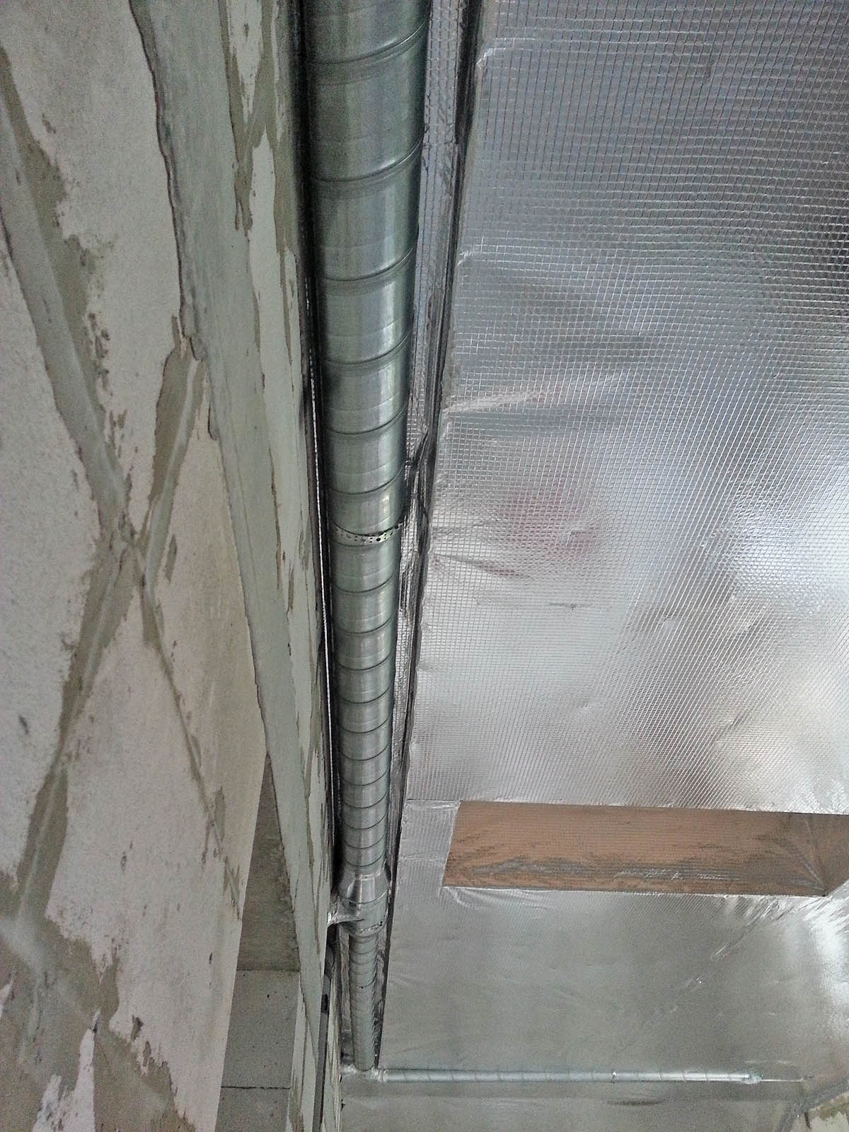

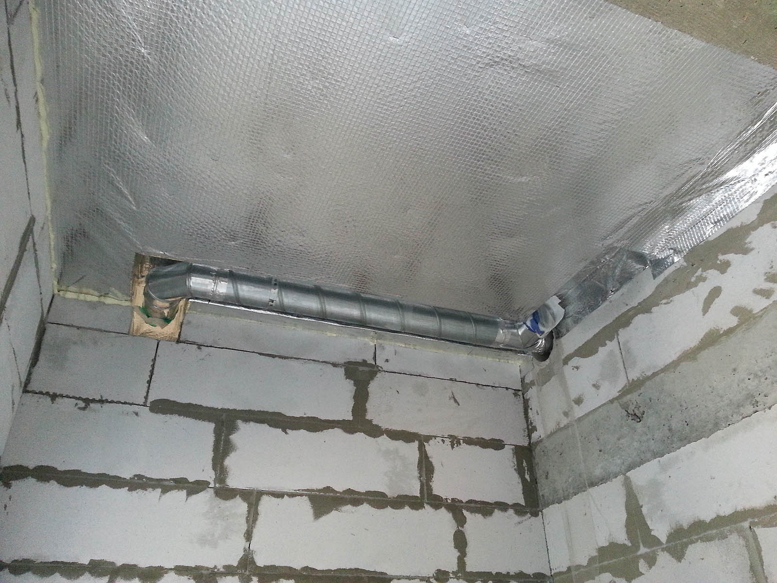

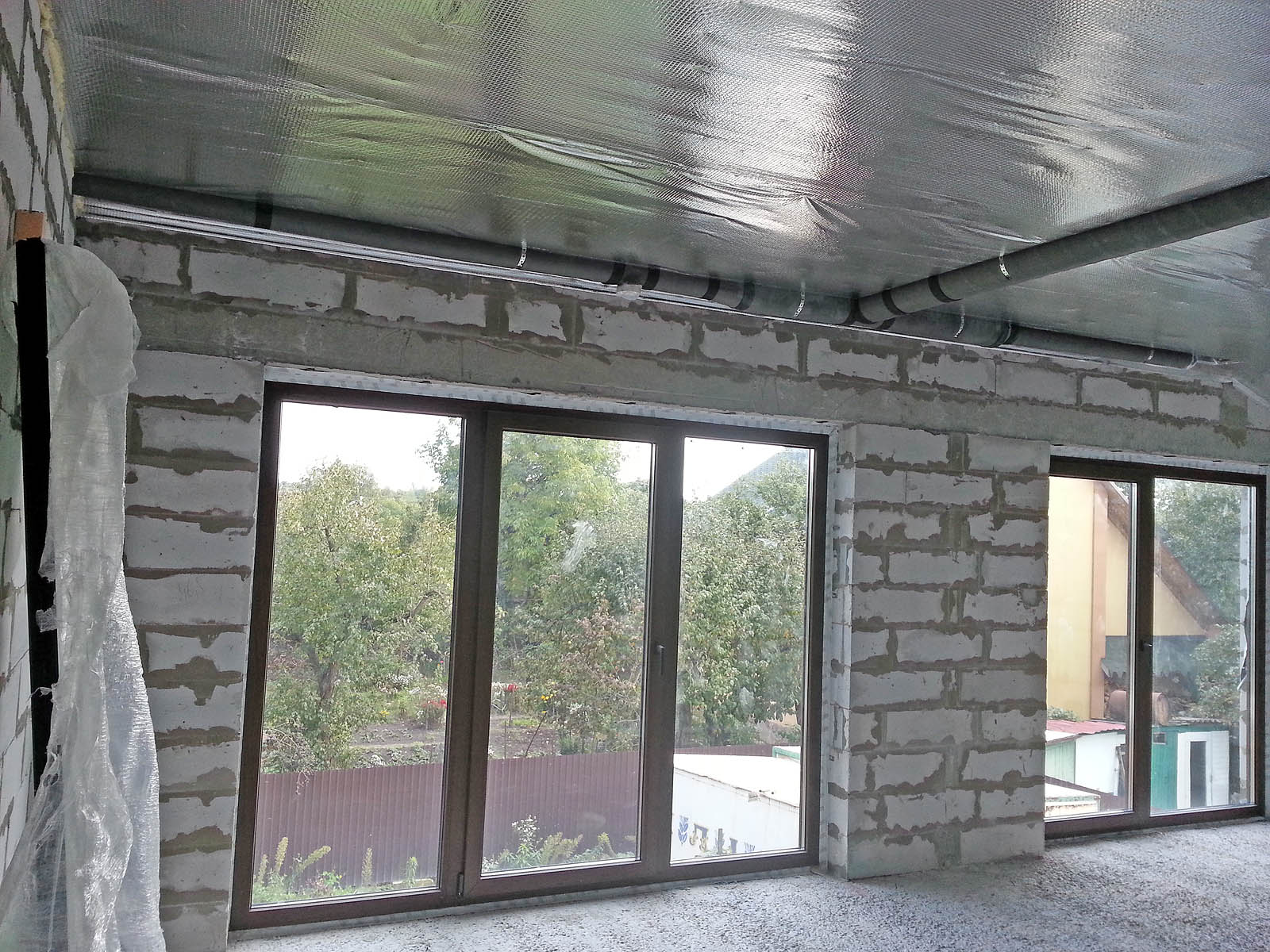

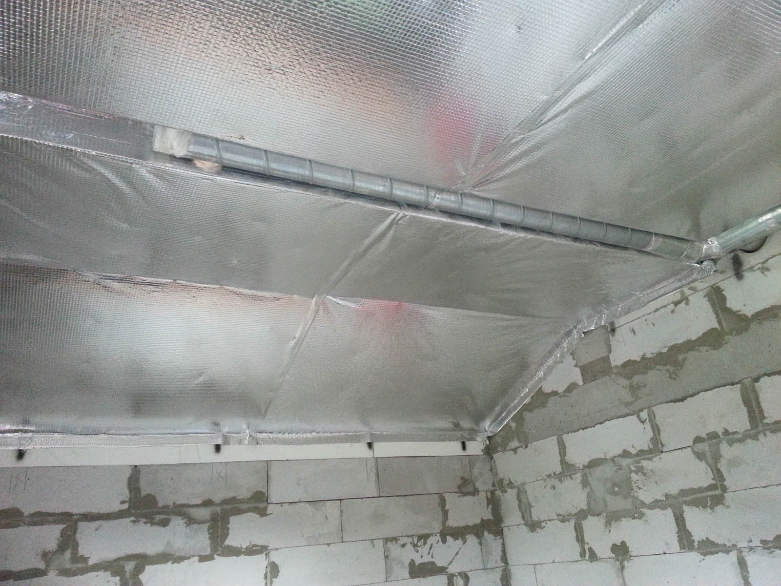

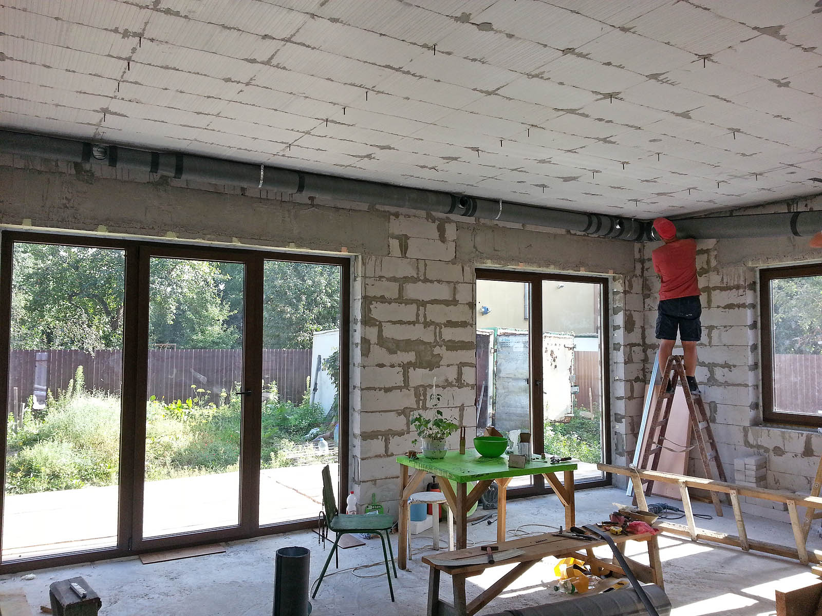

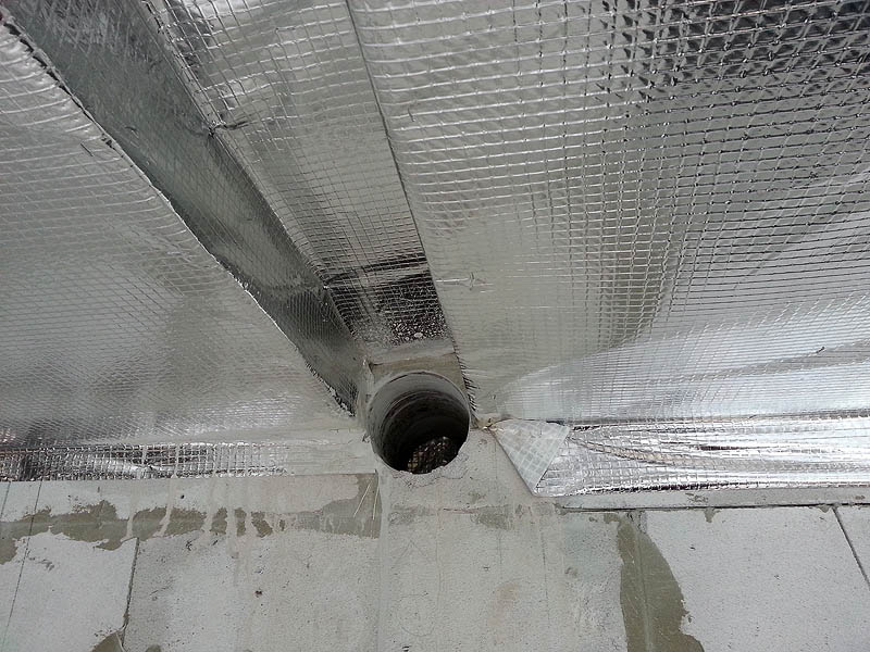

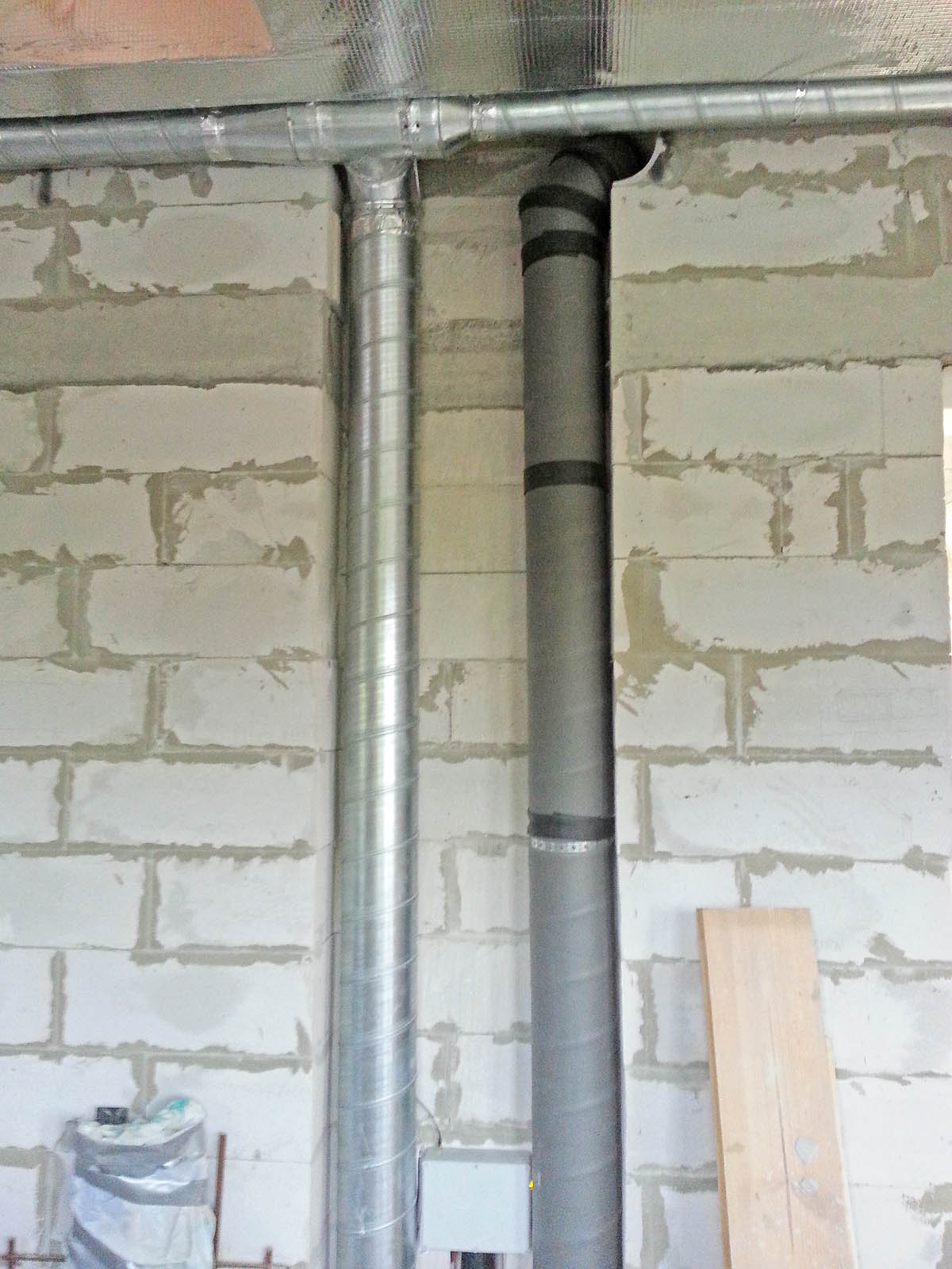

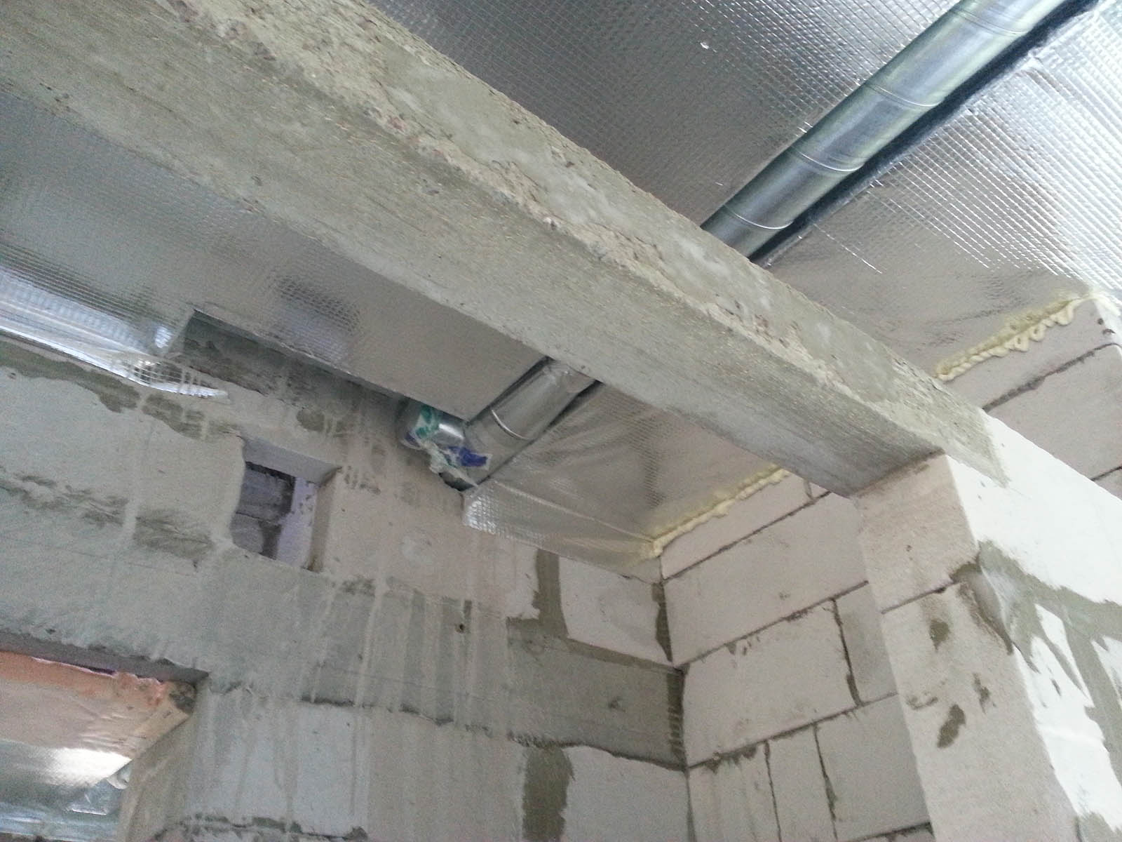

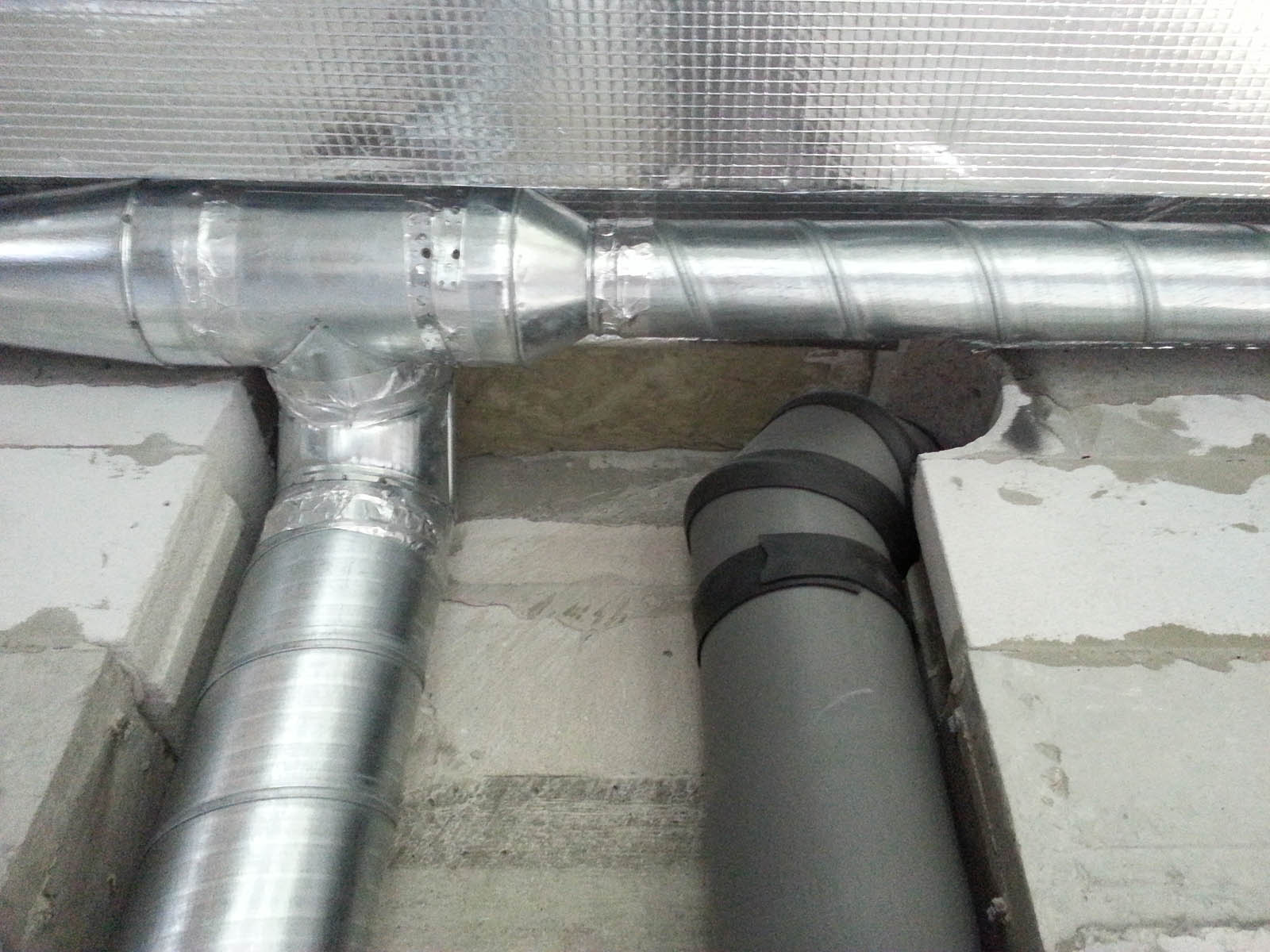

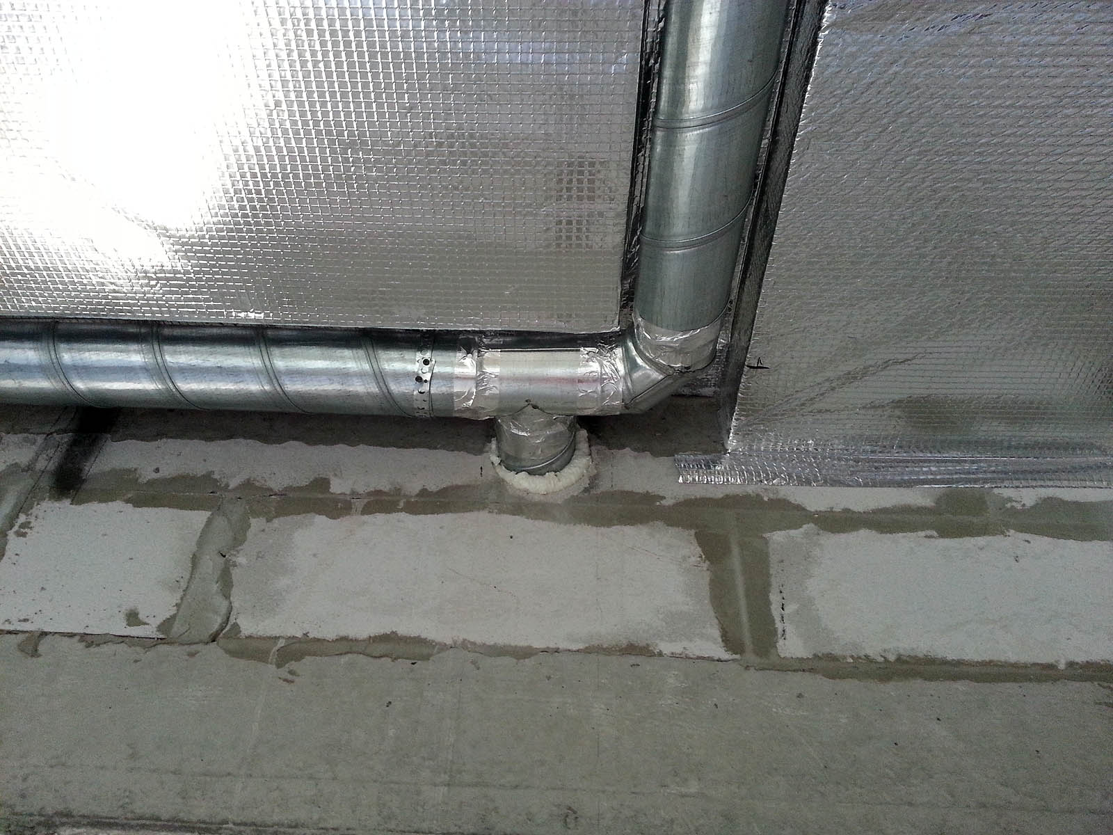

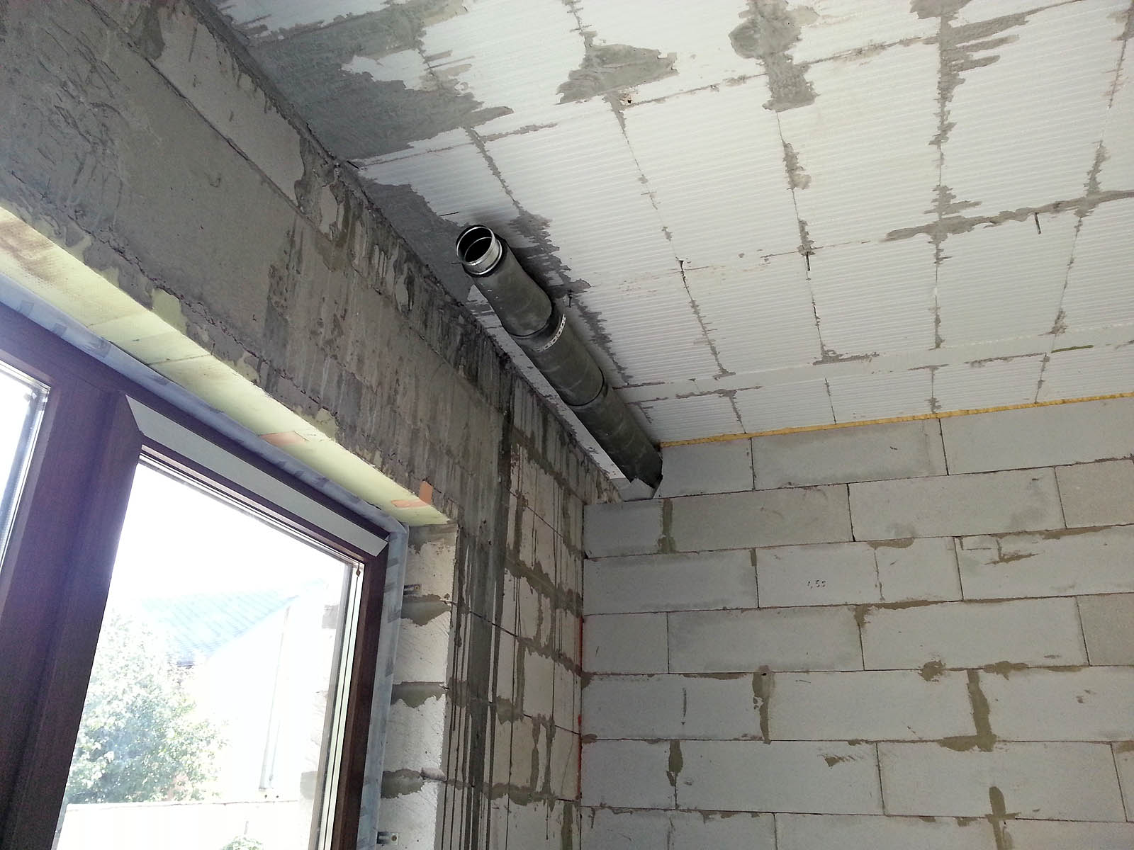

друг, занимающийся вентиляцией, сделал разводку приточно-вытяжной вентиляции и кондиционеров. Внутри стало похоже на промзону. Первый раз видел как происходит процесс. Странно что еще нет готовых систем из наборных элементов типа канализации, где все чисто и аккуратно, а тут жестяные банки, которые нужно ручками подгонять, саморезами насквозь пробивать, лентой мотать - на первый взгляд как-то не современно.
Сомневаюсь в необходимости кондиционеров, как-то не особо жарко было в доме этим летом, но сделал разводку на случай если окажется что вещь нужная.
Наверняка есть, но неоправданно дорого. Друг же просто посчитал разумным сэкономить Ваши деньги. Самому когда то нужно будет делать разводку, можно пару вопросов?
1. Видно, что диаметры труб разные. Трубы какого диаметра использованы на стояках, какие на отводах по помещениям?
2.Некоторые трубы зашиты сверху туболитом-от конденсата или от шума?
3.Где планируете размещать центральный блок -в отапливаемом помещении или на чердаке?
4. Приток у Вас будет ч/з грунтовый теплообменник, а отток чезез существующие каналы вентиляции в дымоходах? Сколько каналов будет задействовано?
Сам мучаюсь теми же сомнениями. Скажите, а как будете прятать выводы кондиционеров в помещениях до того как определитесь- нужны кондиционеры или нет?
диаметры от 250мм до 100, отвечу Вам детально в Вашу ветку
от конденсата утеплена труба подачи свежего воздуха
в топочной, поскольку чердак у меня холодный и нет желания делать серьезное утепление труб. Вся разводка не выходит за ограждающие конструкции.
приток будет с грунтового только когда я его проложу (закончу). и то только зимой и летом. В межсезонье от него мало толку. Пока приток будет на фасаде. Вентканалы использую только для естественной вытяжки без которой не здать газовщикам топочную и кухню, и вытяжка туалетов, если рекуперация оправдает себя - заглушу естественную.
наверное поверну торчащую часть чтобы она оказалась паралельно стене и спрячу ее в штрабе.

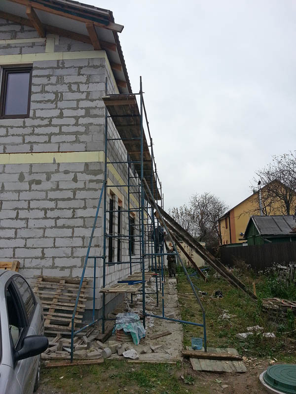

нужны леса (15*6м). аренда лесов plettac около 700 грн в неделю, покупка клино-хомутовых (производство донецк) 6800грн. За сколько справлюсь с фасадом не знаю пока.
Кто проходил этот этап поделитесь, какой вариант считаете более выгодным?
Я бы на вашем месте купил. Неужели 90 кв.м. стоит всего лишь 6800?
как оказалось это кратно модулю 14*5=70м2, я пока тоже склоняюсь к покупке...
Леса взял в аренду с наводки Алексея (Гашика) бойльшую часть, и докупил одну секцию. Алексей - спасибо большое!

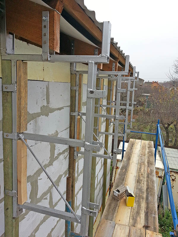

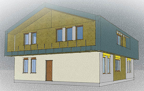

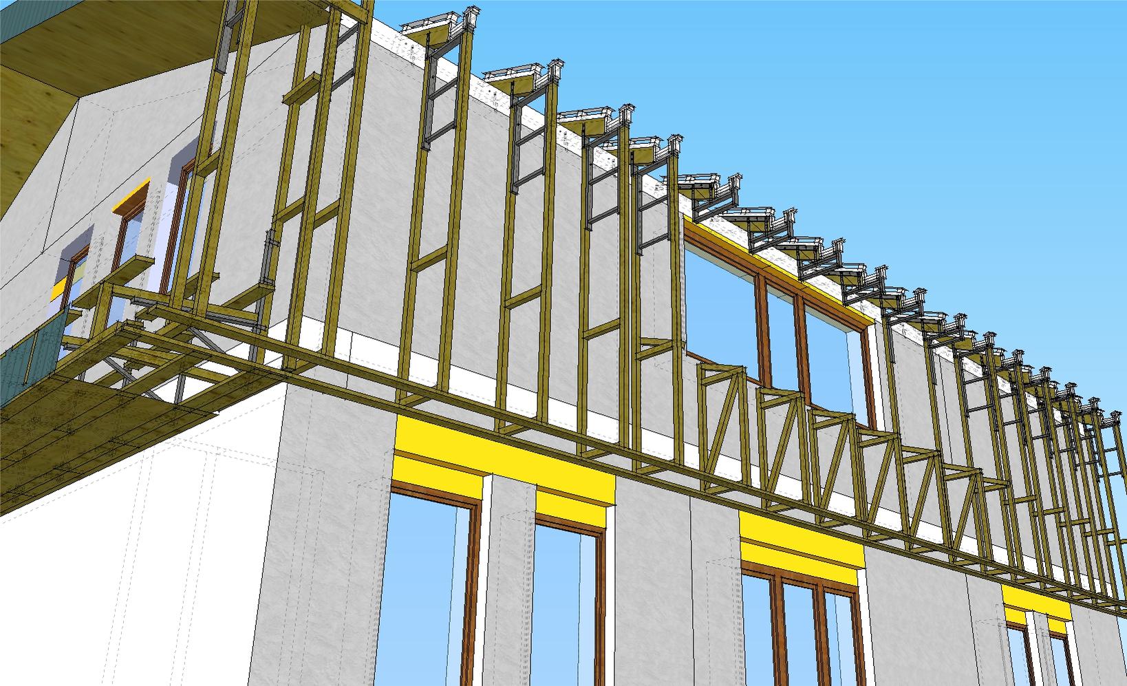

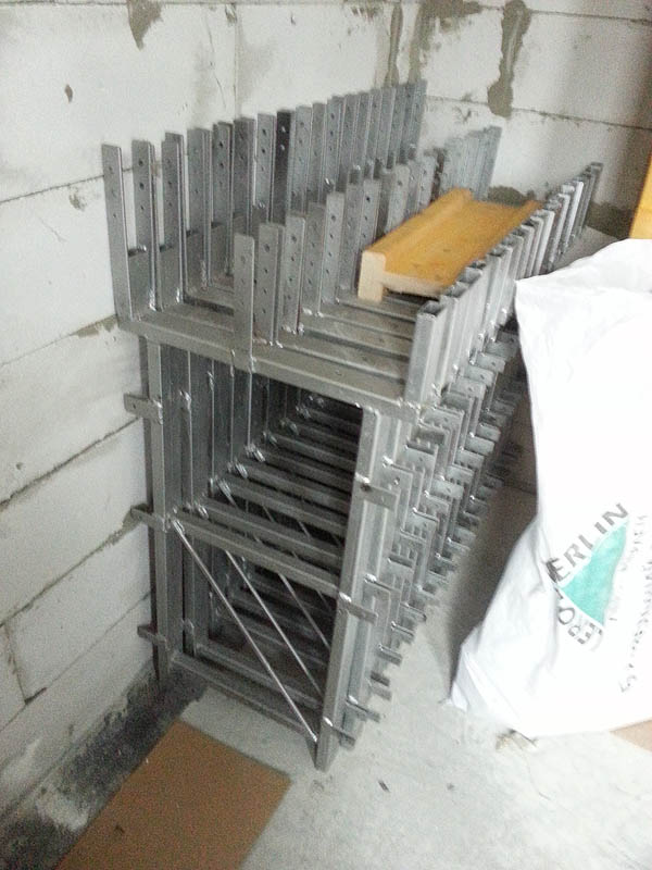

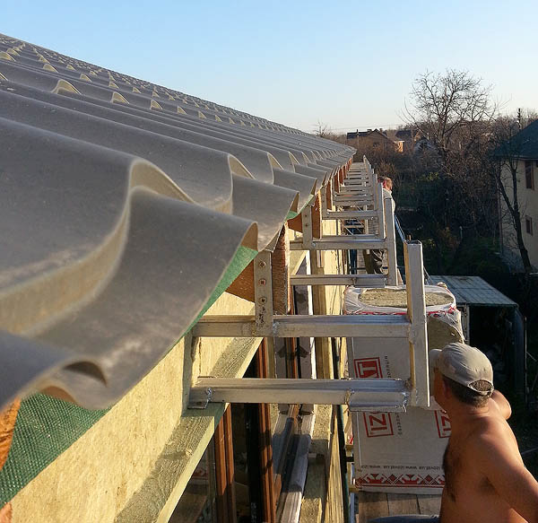

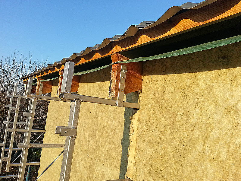

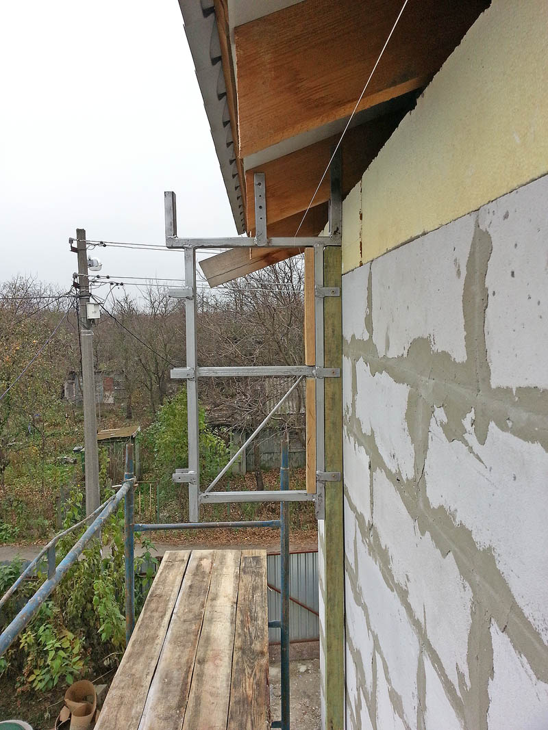

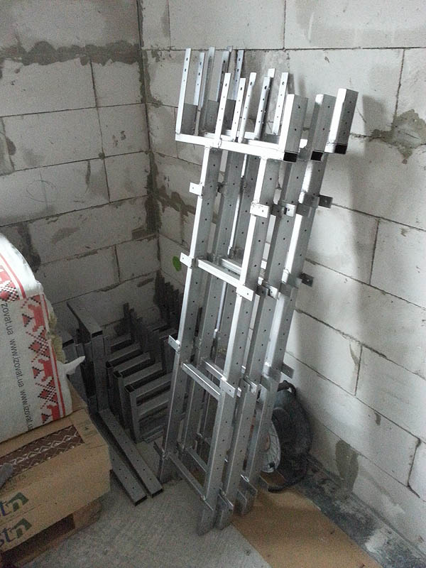

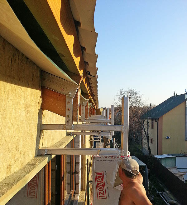

Начинаю реализацию свесов крыши со скрытым желобом. Наверное самая большая авантюра в моей стройке. Для этого были заготовлены специальные кронштейны.
attachment.php?attachmentid=315945&d=1382608019 attachment.php?attachmentid=315946&d=1382608025
вот так выглядит примерка в натуре

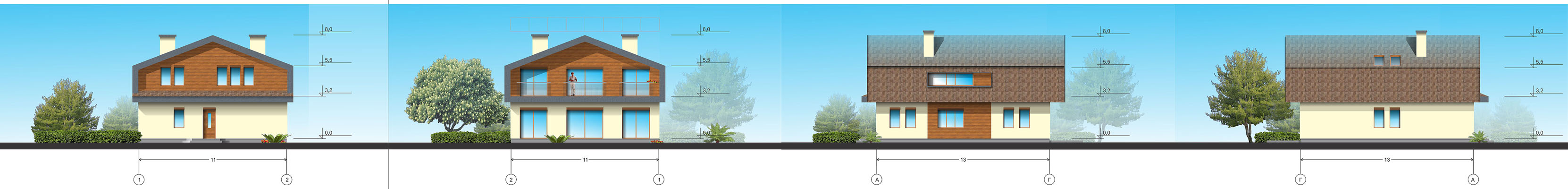

Заинтригован.:-( Ни где ни чего подобного не видел. Очень интересно ни то как желоба скроете, а то как скроете кронштейны...:shock:
Я думаю, что кронштейны закроются таким же материалом как и крыша и снизу их видно не будет. Останется куда-то спрятать (или задекорировать) вертикальные трубы водостоков. Наверняка ТС видел подобные реализованные проекты. Есть фото чего-то похожего тому к чему вы стремитесь?
Интересно как будет смотреться с торцов здания
Задал тот-же вопрос, а потом глянул первое сообщение
www.stroimdom.com.ua/forum/attachment.php?attachmentid=250593&d=1360929289

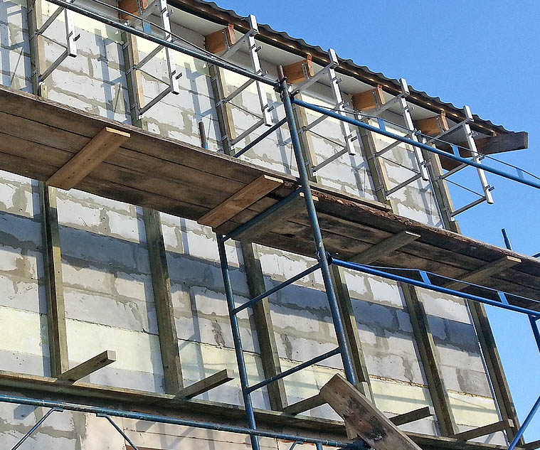

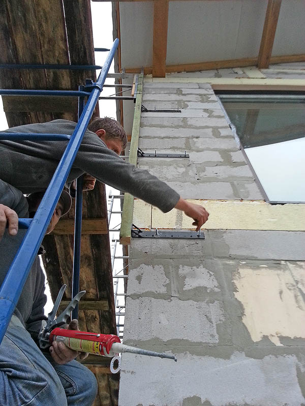

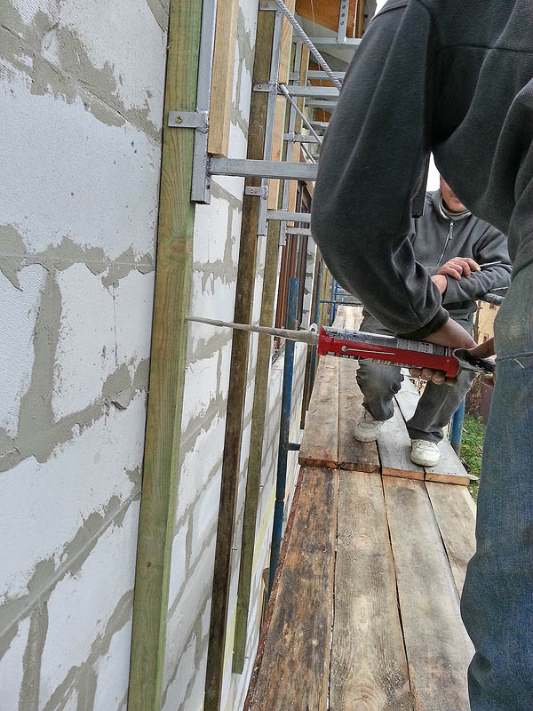

по крепежу решил попробовать химанкера, поскольку было интересно поэкспериментировать. Да и цены на спецанкера к газобетону типа FISHER GB по 10-15 грн к ним не располагали.
В эпицентре для тестов купил три банки Fisher Fis P 300(150грн), Tytan EVOLUTION I (135грн), и еще какой-то польский (130 грн) всего около 420грн.
Заанкерить нужно было 57 шпилек ф8мм на глубину 100мм. Отверстие ф10мм. Пластиковые анкера фишер обошлись бы от 570 грн, и не внушали доверия механической природой крепления.
Для начала просверлили блок, заполнили химией Титан вставили шпильку, через 50мин, надели на шпильку брус 50мм, шайбу и гайку. Начали закручивать, пытаясь вырвать шпильку. Ничего не вышло - в начале шайба вогнулась и начала погружаться в брусок, далее на шпильке сорвалась резьба (шпилька китайская из эпицентра). Меня вполне удовлетворил результат, и далее были заполнены все 57 отверстий. С экспериментами на то, какую дозу химии выдавливать в отверстие, у нас ушло почти 3 банки (1/4 банки осталась). На второй стене думаю расход будет меньше. Для того чтобы заполнять отверстие химией через отверстие в брусе 50мм штатная насадка оказалась слишком короткой, спец.удлинителей не нашел в продаже, но для этого был куплен 1м прозрачного пластикового шланга в эпицентре по 3грн, и 10см было надето на штатную насадку анкера. Продували отверстия компрессором - очень удобно. В результате вышло дешевле механических анкеров для газобетона, и как по мне более надежно.
  • Лайк 19

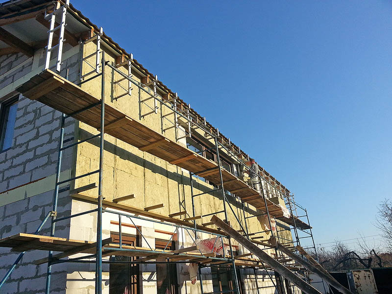

Наращиваем направляющие до 100мм и заполняем ватой. Для заполнения взял вату Изоват 55кг/м3. Такой вот вентилируемый фасад получается.
