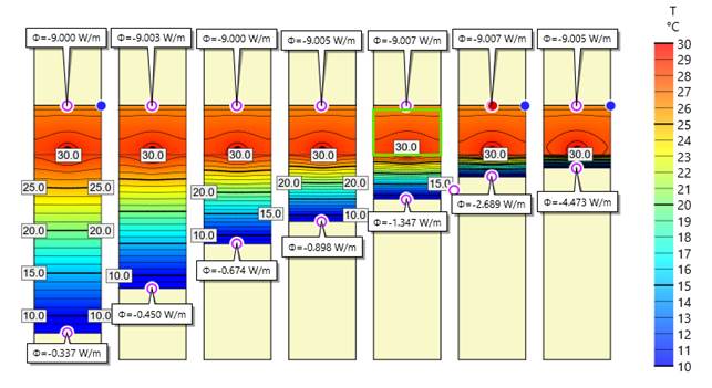

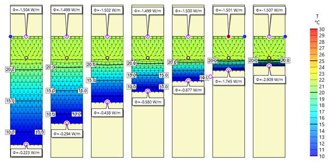

В 09.04.2020 в 21:52, Dmode сказал:
  1. Железобетон с облицовкой керамогранитом (аналогия моей УШП)
  2. Цементно-песчаная стяжка с облицовкой керамической плиткой.
  3. Полусухая стяжка, ламинат на xps подложке.
Во всех вариантах труба PEX 16мм с шагом 150мм. Каждый вариант рассчитываю с утеплением 30, 50, 100, 150, 200, 300, и 400мм. Результаты для теплоотдачи в помещение на уровне 10Вт следующие:
  Скрыть контент
  Скрыть контент
Можно уточнение. В расчетах толщина самой стяжки, оставалась неизменной, (7 см, например), а менялась только толщина утеплителя? Или бралась неизменной толщина всего пирога? И менялось только соотношение стяжка/утеплитель? (Именно такое впечатление складывается глядя на картинку). Что-то мне кажется второй вариант очень сильно искажает расчеты
Змінено користувачем Dendnepr
3 часа назад, Dendnepr сказал:
толщина самой стяжки, оставалась неизменной ..., а менялась только толщина утеплителя
Саме так, товщина стяжки незмінна. Змінюється тільки товщина утеплювача. Всі ці комбінації прораховуються для трьох різних матеріалів стяжки. Для всіх варіантів матеріалів стяжки і товщин утеплювача визначалась t теплоносія, при якій тепловий потік вверх був однаковим. Тоді замірявся потік вниз, і робились порівняння.
Таке враження може скластись якщо жирні лінії ізотерми +20С або +25С, сприйняти як лінію розмежування між стяжкою та утеплювачем. Але це не так.
