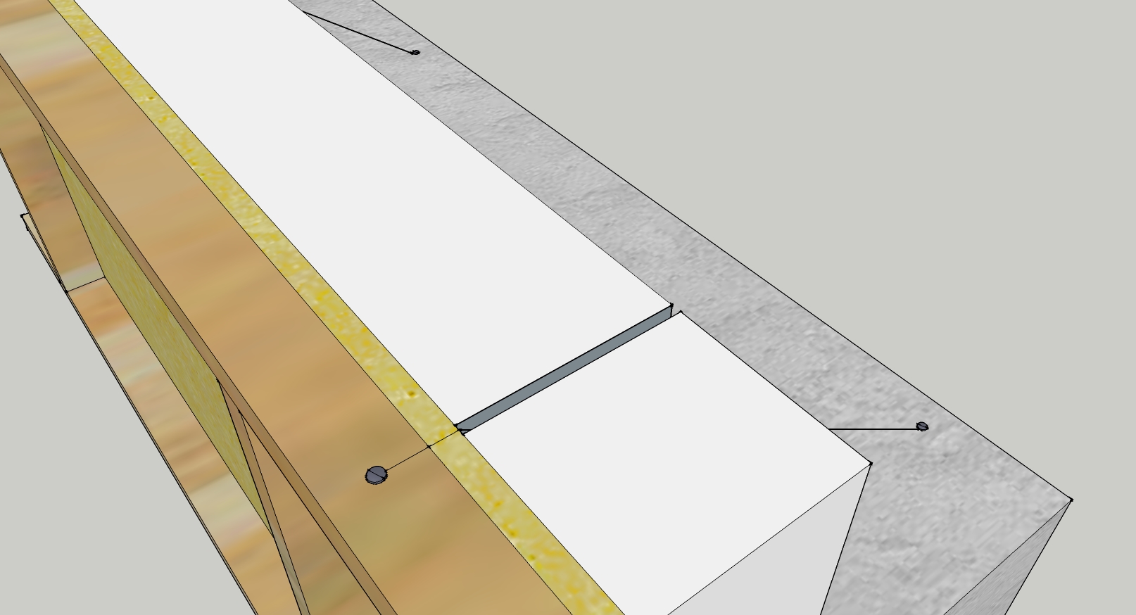

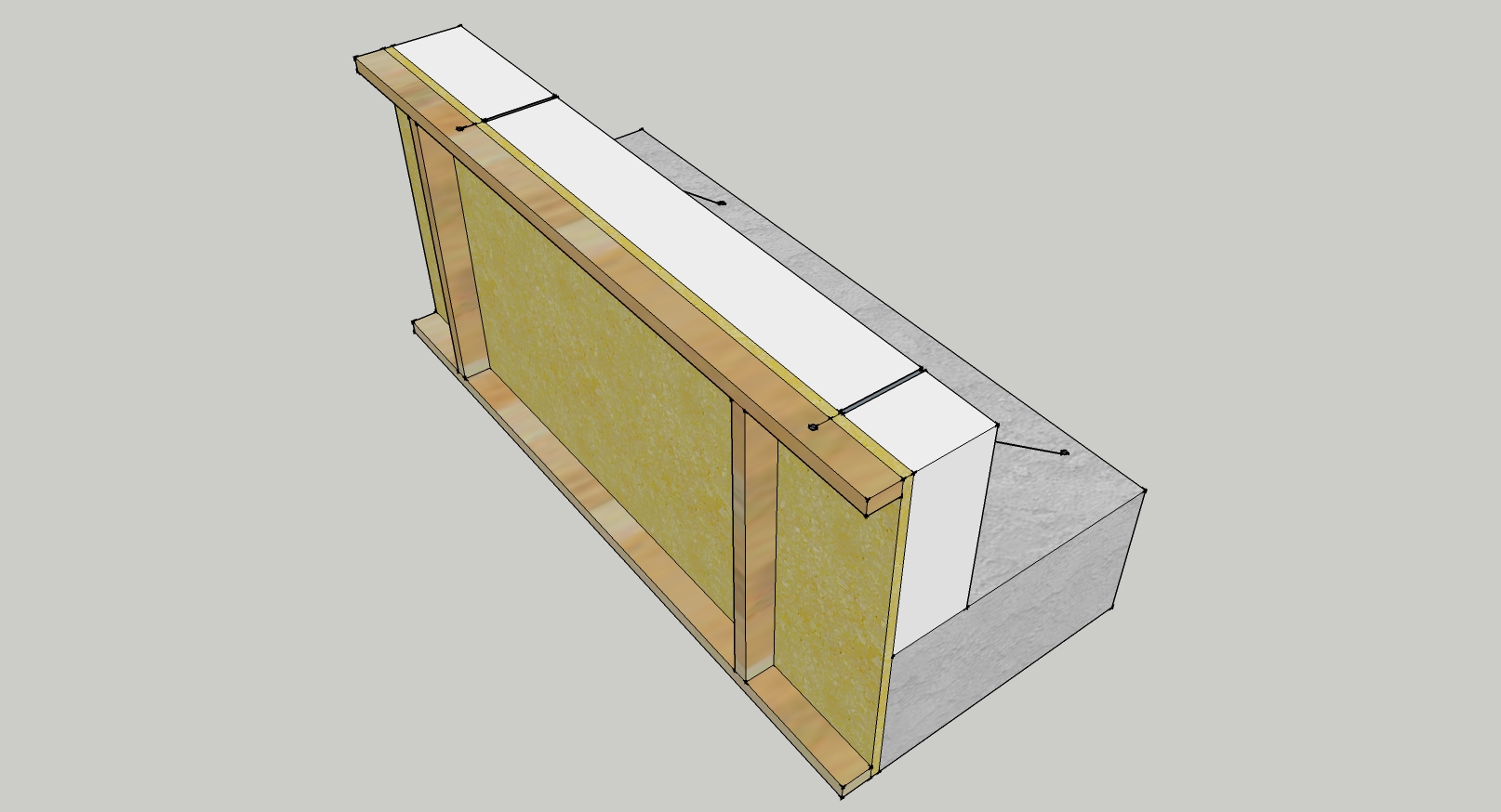

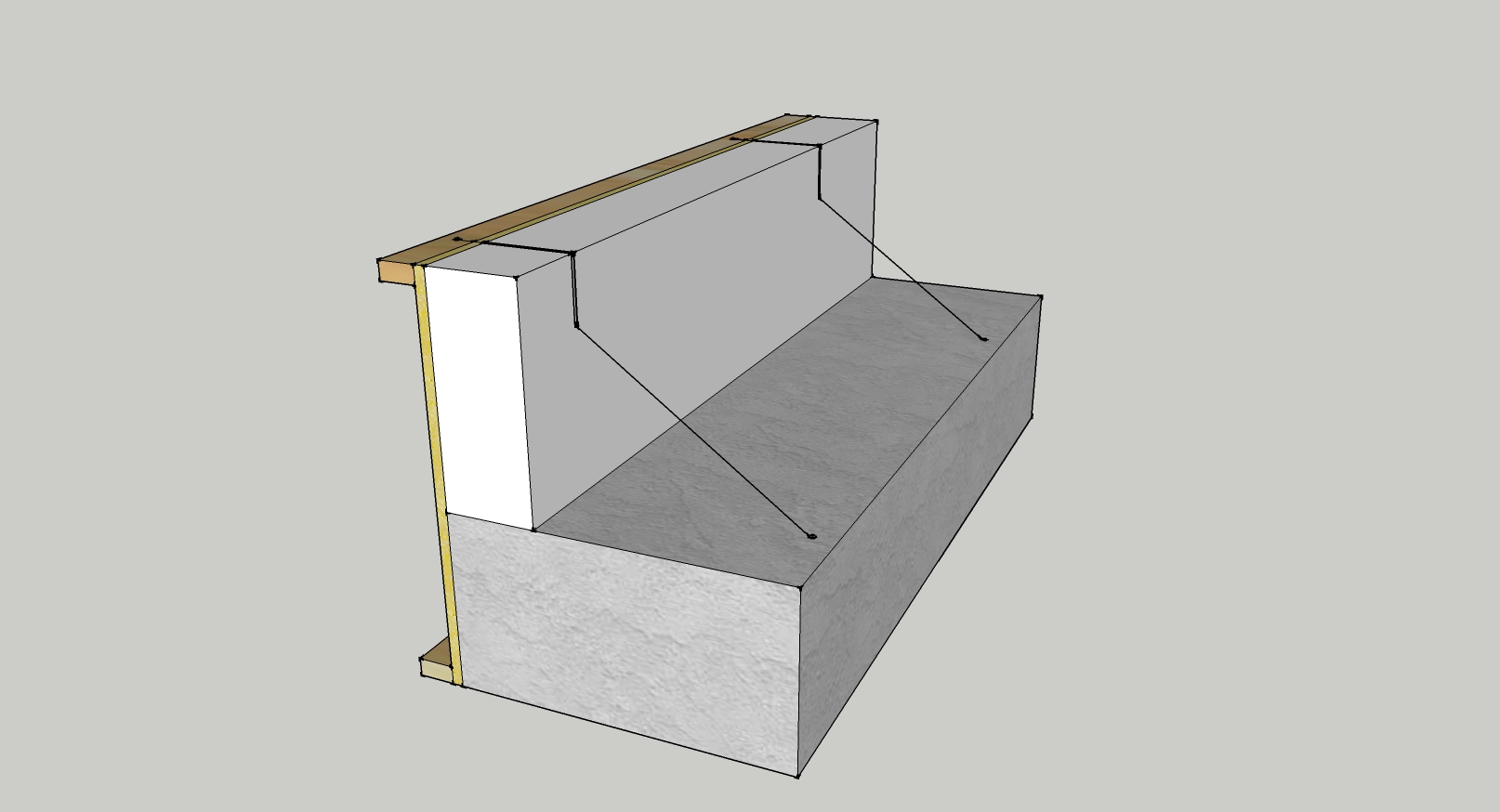

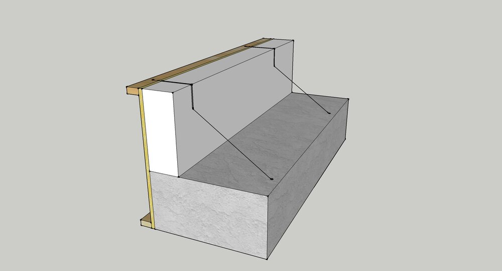

mavriciy, вот еще как крепил опалубку по периметру здания.
Опалубка оставалась еще из под перемычек из осб 10мм с ребрами из рейки 40х20.
саморезами ее крепили с внешней стороны стены к газоблоку.
Вертикальность фиксировалась с помощью натянутой вязальной проволоки между саморезом в верхнем ребре опалубки и саморезом в горизотнальную плоскость газоблока, проволоку натягивали между стыками ПБС с шагом в метр.

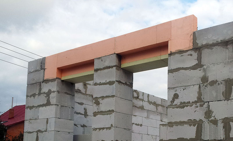

это простенки, хоть их площадь и является несущей (0.375*0.4=0.15м2 > 0,09м2), я их исключил из просчета, перемычки рассчитаны без них (на проем двух окон и ширину простенка), и опираются на них через слой эппс.
если интересует теория, вот выдержка из мануала ютонг:
"Межоконные или междверные простенки шириной, не превышающей ширину блока (600 мм), необходимо выкладывать без вертикальных швов, применяя целые блоки, подрезанные по длине до соответствующего размера. Простенки сечением менее 0,09м2 не являются несущим элементом конструкции и не могут воспринимать нагрузку от перемычки. Между ними устраивают зазор в 10 мм, заполняемый герметизирующими материалами, например, полиуретановой пеной.
При ширине простенков более 600 мм нужно выполнять обычную кладку из блоков длиной не менее 200 мм с соблюдением минимальных расстояний между вертикальными швами 80 мм. Вертикальные швы необходимо заполнять клеевым раствором."

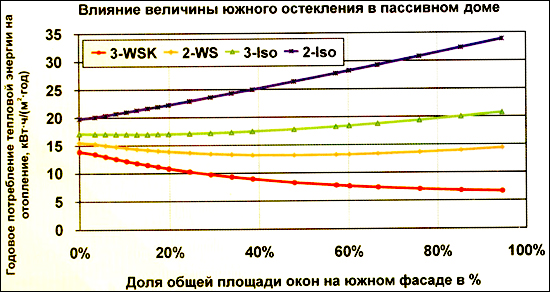

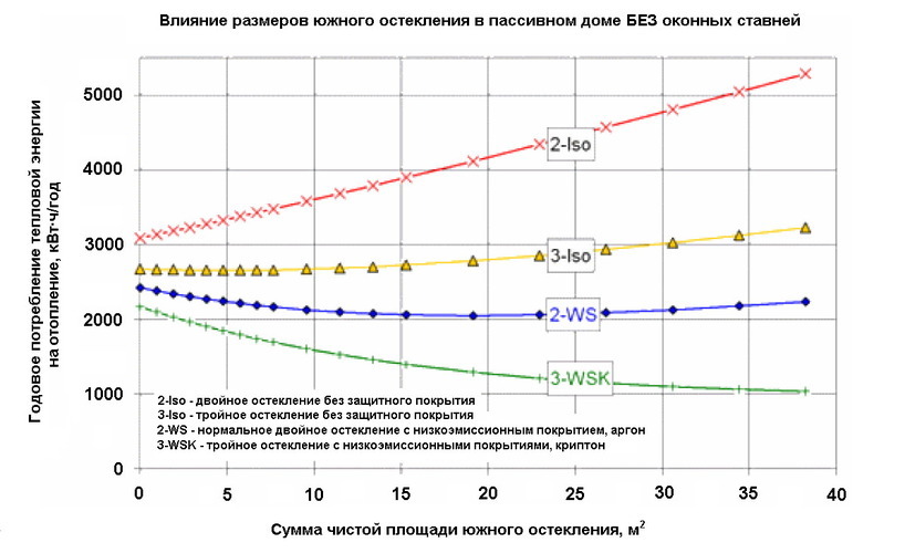

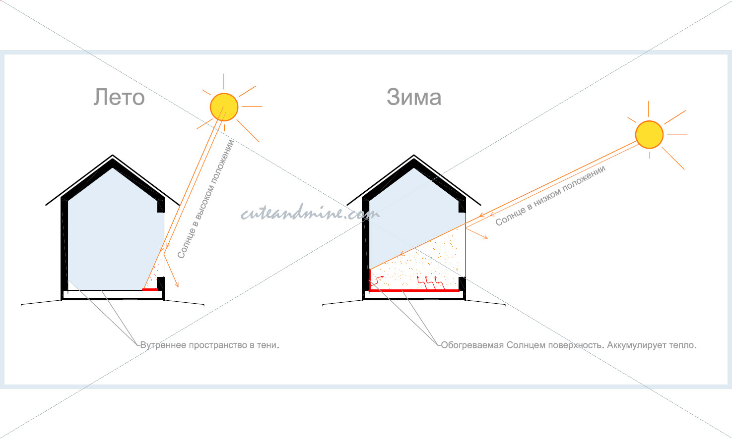

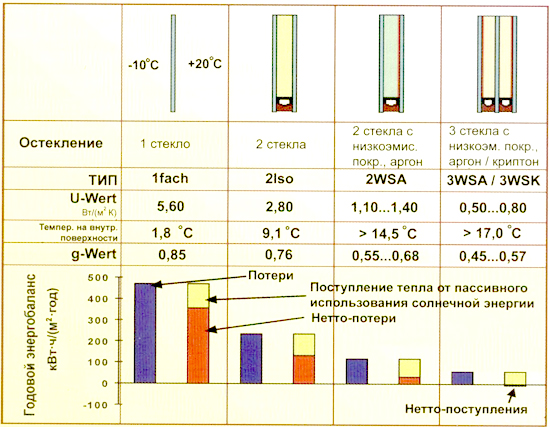

прочитайте про пассивные дома, южное остекление один из ключевых его характеристик.
Согласно немецких таблиц остекление южного фасада увеличивает теплопотери только при использовании одно и двухкамерного пакета с обычными стеклами. При использовании уже 2 или 3 энергосберегающих стекол, теплопотери не увеличиваются если на южном фасаде 40-60% остекления. У меня 50% = 30м2. Хотя как осознал цену окон, понял что можно было сделать и поменьше, но жена очень просила большие окна.

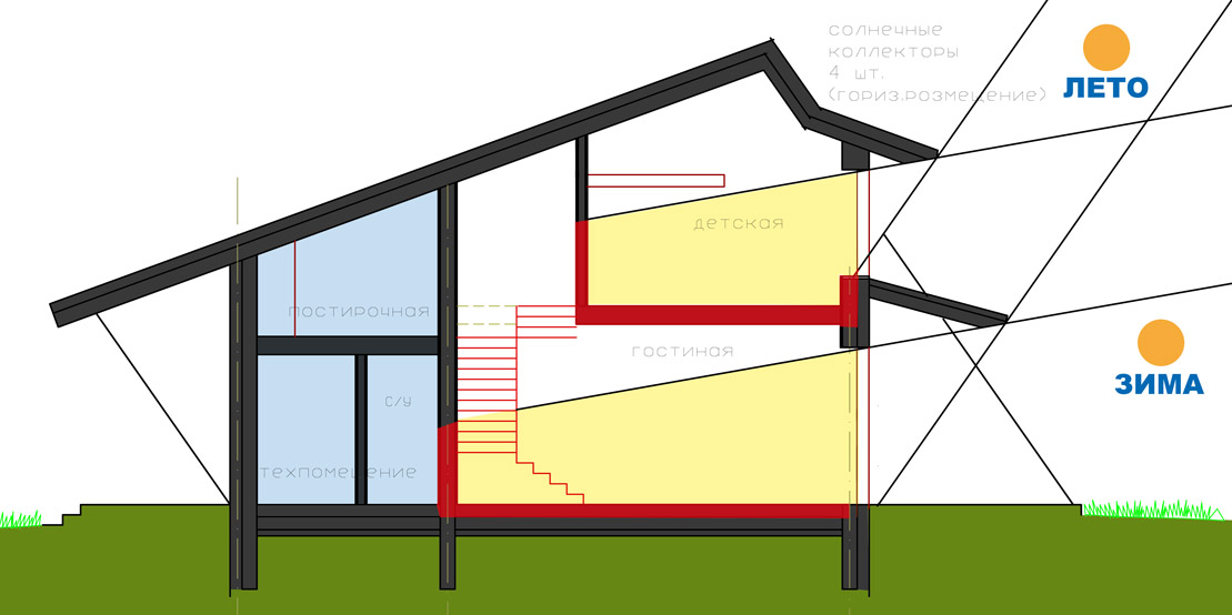

Если хотите уберечься от жары летом предусматривайте карнизы, или их мобильный эквиваленты, которые при летнем угле падения солнца будет его ограничивать, а при зимнем угле будет попадать в дом.

Ориентация показана на планах в первом сообщении, фасад почти строго на юг. Над окнами первого этажа, если присмотритесь на фасаде с первого сообщения, предусмотрен балкон. Если практика покажет что карниз желательно организовать и на втором, то поставлю.
