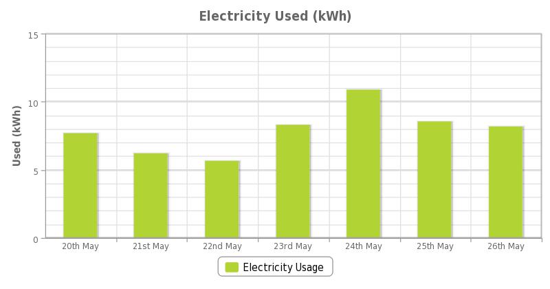

Поделюсь наблюдениями за расходом кВтч на нагрев ГВС.
Поставил на бойлер монитор потребления электроэнергии.
Бойлер 300л, согласно данных производителя суточная потеря тепла составляет 1.86 кВт*ч в сутки (правда не понятно при какой температуре). Опытным путем определил, что температура в бойлере 45С-50С является для меня оптимальной.
За две недели использования, средний расход составил 6кВт*ч в сутки.
За последнюю неделю средний составил около 8кВт*ч в сутки, колебаясь от 6кВт*ч до почти 11кВт*ч.
Если вычесть суточные теплопотери бойлера, получиться 8-1,9=6.1кВт*ч в среднем в сутки только на чистый нагрев воды.
Исходя из формулы: потребление(кВтч)=4.183(кДж/л/град)* потребление воды(м3)* Δ T( разность температур 50С-5С)/3600(сек в часе).
интересно было вычислить приблизительный суточный расход горячей воды:
6.1кВтч/(4.183 кДж/л/град *45СΔT / 3600сек в часе)= итого около 116л в сутки.
С учетом троих проживающих получается около 39л горячей воды на человека в сутки. Даже как-то экономно, если судить по расходу воды.
Но все равно я не обращал раньше внимания на статью расходов на ГВС, а она не такая уж и мизерная получается.

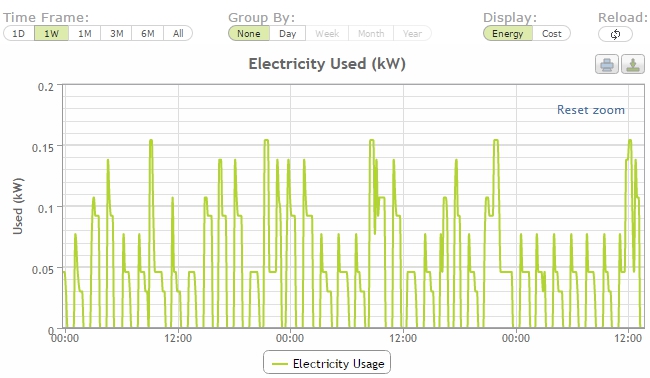

Поставил я его на холодильник SAMSUNG RB31FERNBSA.
Максимальная мощность не превышает 155Вт.
Большую часть времени работает на 46Вт.
Минимальная мощность 30Вт.
Режим работы: приблизительно час-два работает, 20-40мин отдыхает.
При среднем потреблении 0.8кВт*ч в сутки, за год наберется около 300кВт*ч.
Так что 172кВт*ч в год - это развод в реальной жизни не достижимо.
