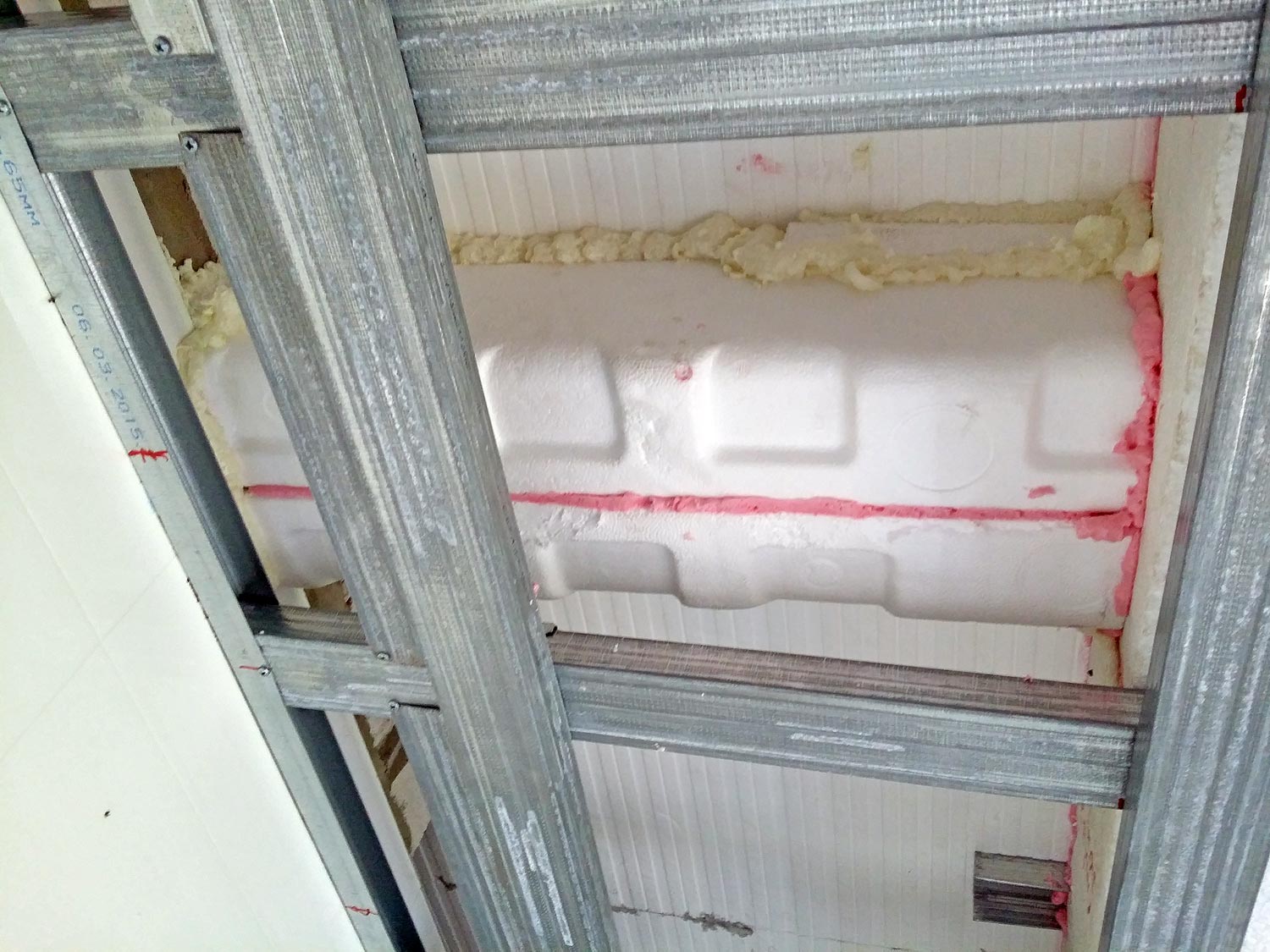

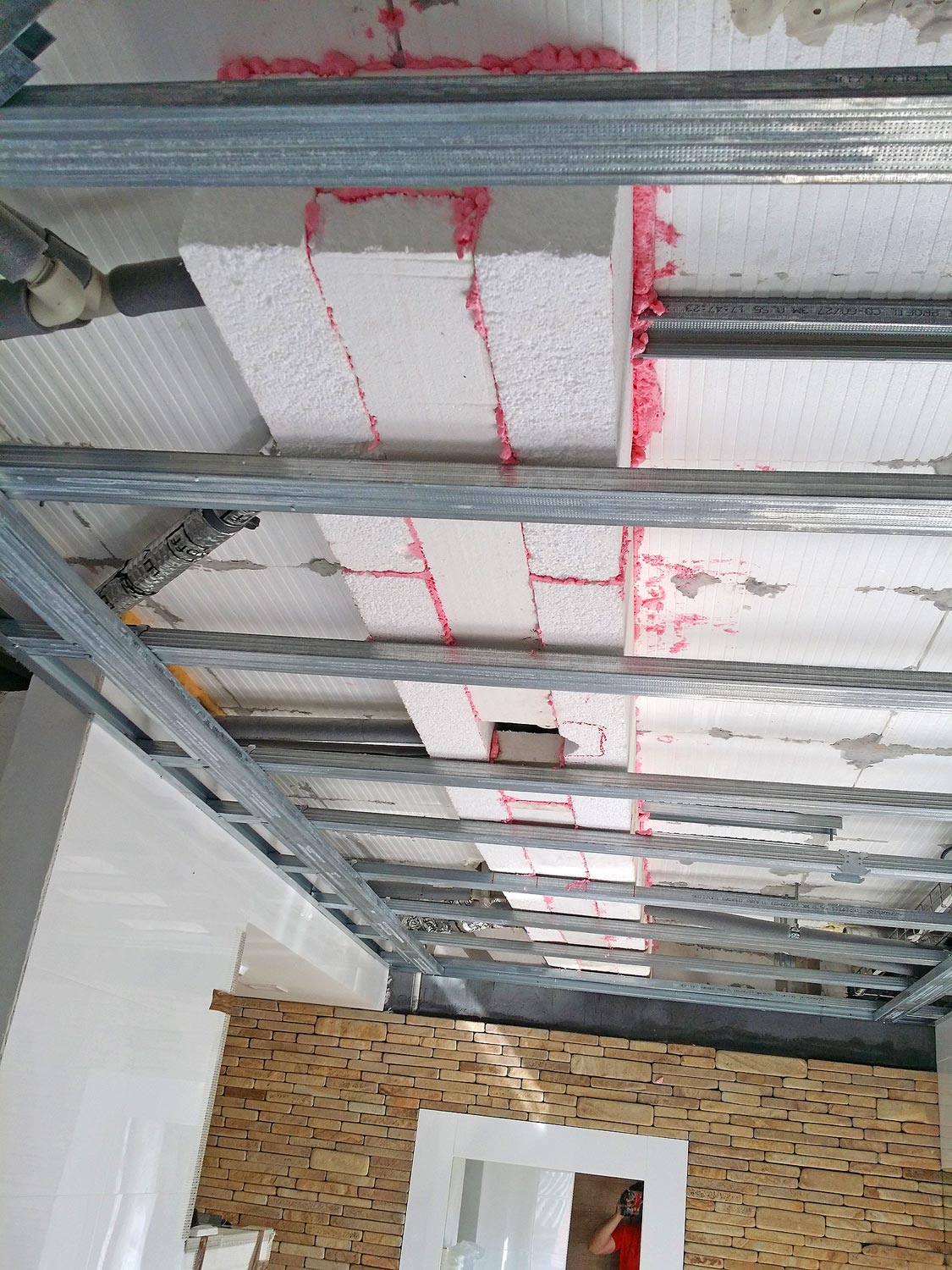

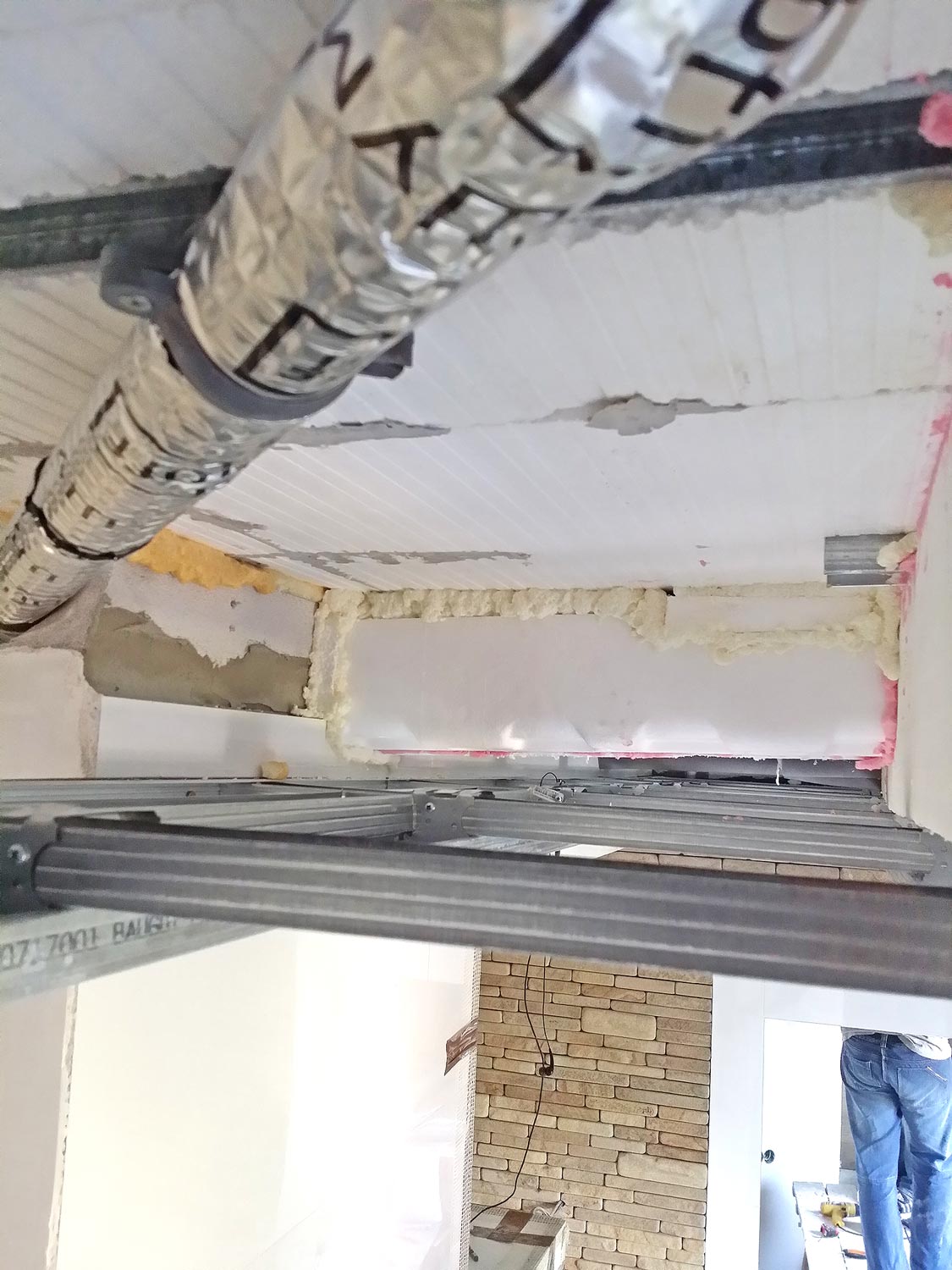

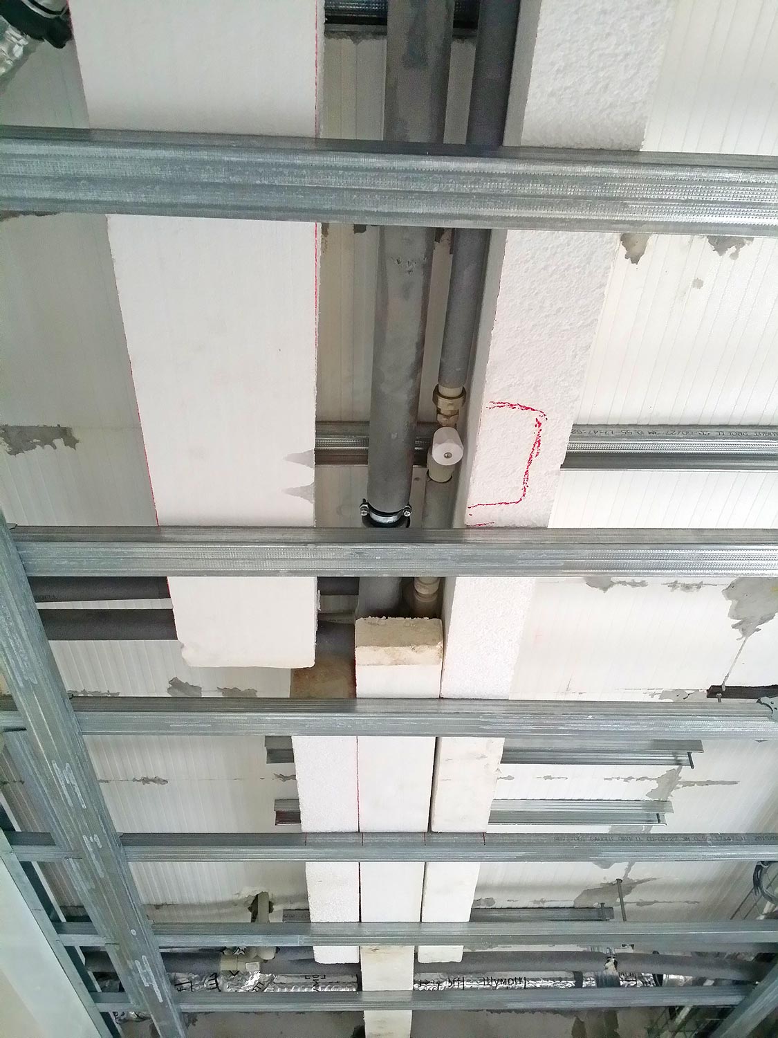

Пришло время потолка в ванной первого этажа.
К этому времени уже сложилось представление о том сколько нужно ждать горячую воду (пока контур рециркуляции отключен), а также как звучит обычная серая канализация - оказалось не совсем приятно, когда кажется что с потолка резко что-то потекло. Хоть и понимаешь что ничего не потечет, но звук делает свое.
Итого почитав об этой проблеме в сети, воспользовался автомобильной шумкой. Шум ушел очень существенно. Теперь еле слышно. Как зашьется потолок гипскартоном, надеюсь будет еще менее ощутимо.

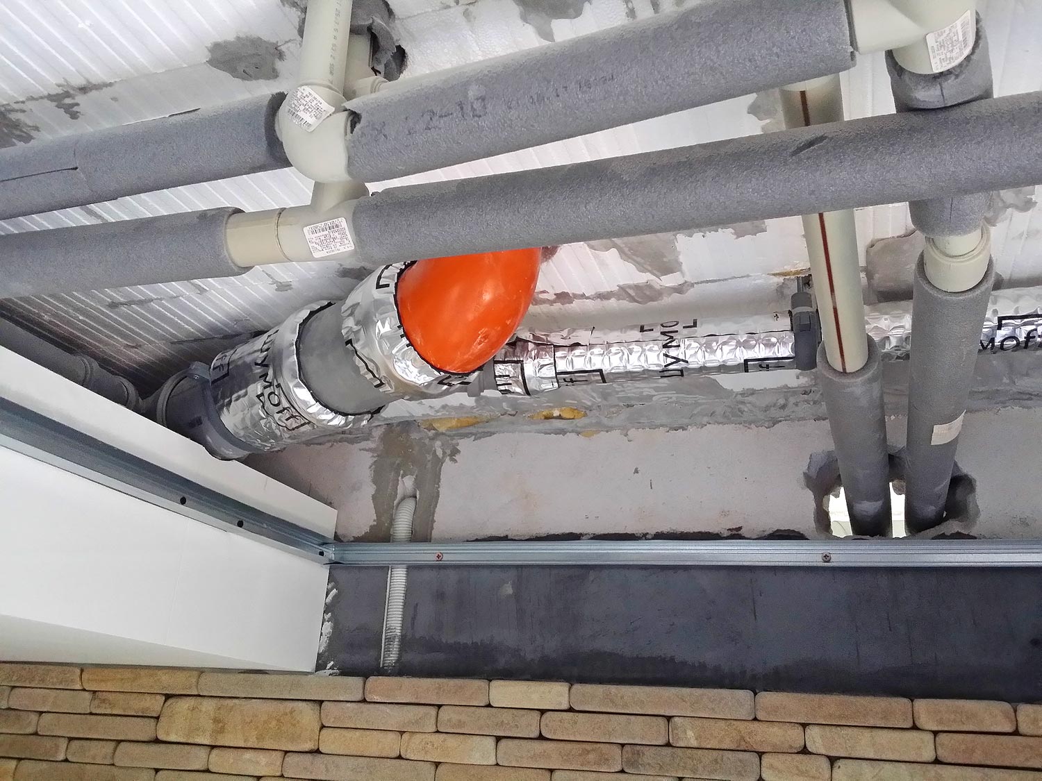

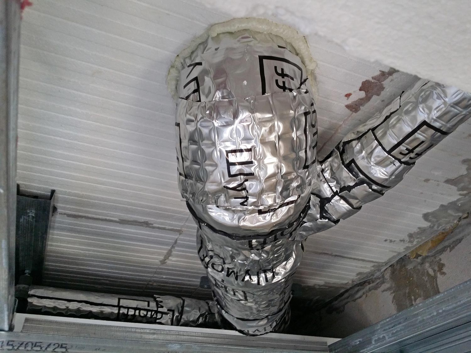

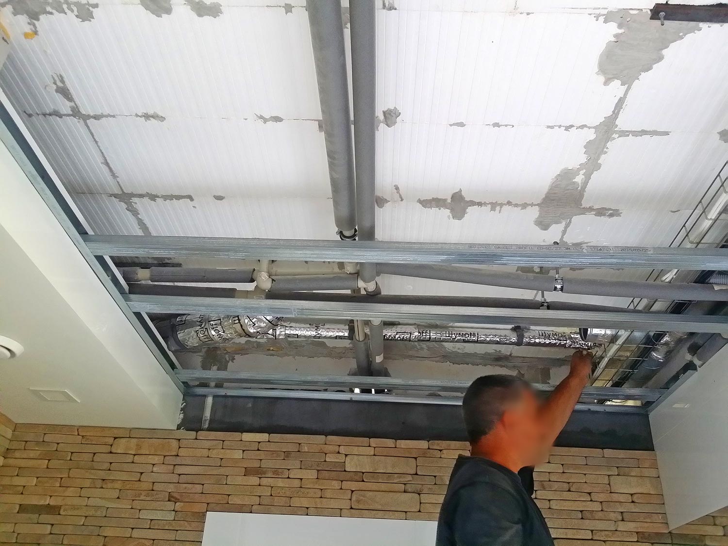

Также решил по взрослому утеплить контур рециркуляции :).
2015-07-15-17_14_07.thumb.jpg.4d8b93937293c893dd322dd13e4f44f5.jpg 2015-07-16-09_34_52.thumb.jpg.4b92c343deebdb4fa2c33613f924a7f9.jpg
В ход пошли даже пенопластовые уголки от упаковки бытовой техники.

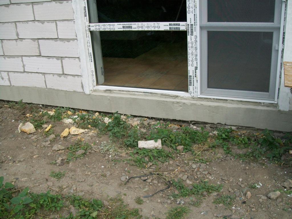

А Вы только 20см обработали? Достаточно?
У меня первый ряд блоков выполняет роль цоколя, как раз уровень чистого пола. Даже не думал выше залазить. Сверху покрашено силиконовой краской она тоже выполняет роль гидроизолятора.
а где брали если не секрет?
А какую конкретно модель?
Шумoff М2, М3, М4. Цифры означают толщину в мм. На трубу 110мм - 4мм, на 50мм - 3мм, на 50мм с пролетами между креплениями поболее - 2мм. Экспериментировал одним словом.

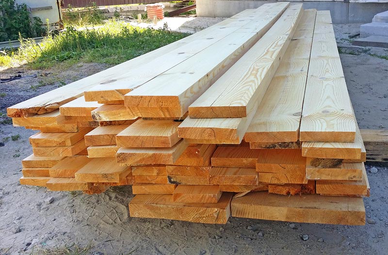

Приехала доска для террасы.
Теперь надо определиться чем ее покрывать.
Понимаю что для уличной горизонтальной поверхности сверху должно быть масло + предварительная обработка антисептиком всей поверхности доски со всех сторон.
Посоветуйте чем обрабатывать и покрывать?
Хотелось бы в результате получить темную поверхность по тону схожую с рамой окна. Какое масло и какой антисептик использовать?
