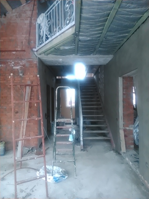

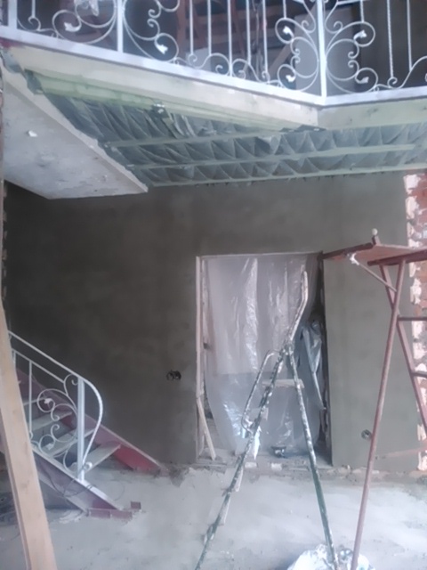

Пару недель назад завезли ЗИЛ песка-поселился он у нас уже в оштукатуренной столовой, цемент и МПшка поселились в гараже. Стены преображаются :
Я прошу прощения, а что такое МПшка? Кнауф МП-75? И какой смесью Вы штукатурите? Весной предстоит и мне штукатурка стен, пока смотрю в сторону силикатной массы, но меня пытаются переубедить что лучше песок + цемент + заменитель извести в баклажках...
Блок - Кнауф МП -75 , только в ручном режиме. Кирпич-традиционно цемент с песком +пластификатор и заглаживаем смесью Евромикс ЕР -36.
Для себя определились пока так.

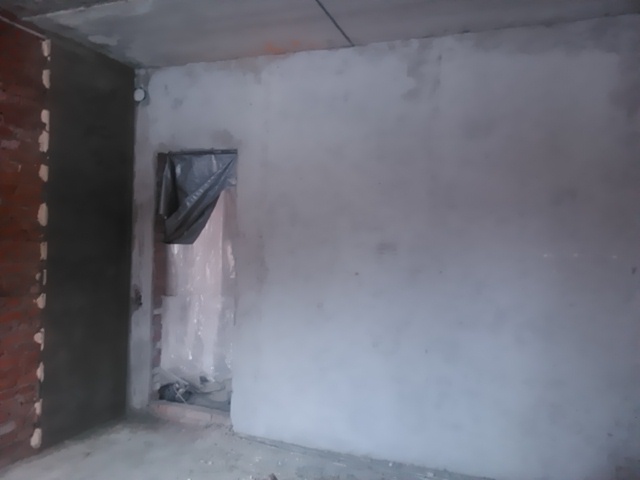

Такие на сегодня стены- где не штукатуренные пробелы- запланированы ламинатные вставки.
